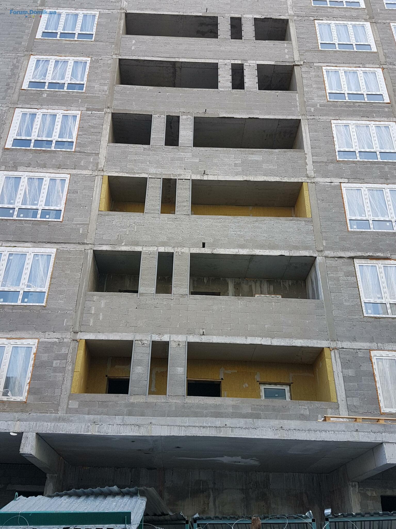

Всем привет! Ловите фоточки!

Цитата "Tsulitis":Всем привет! Ловите фоточки!
Супер, спасибо.
Beatrix
43
24 января 2018
20 авг 2018 09:58
Спасибо за фото!:)

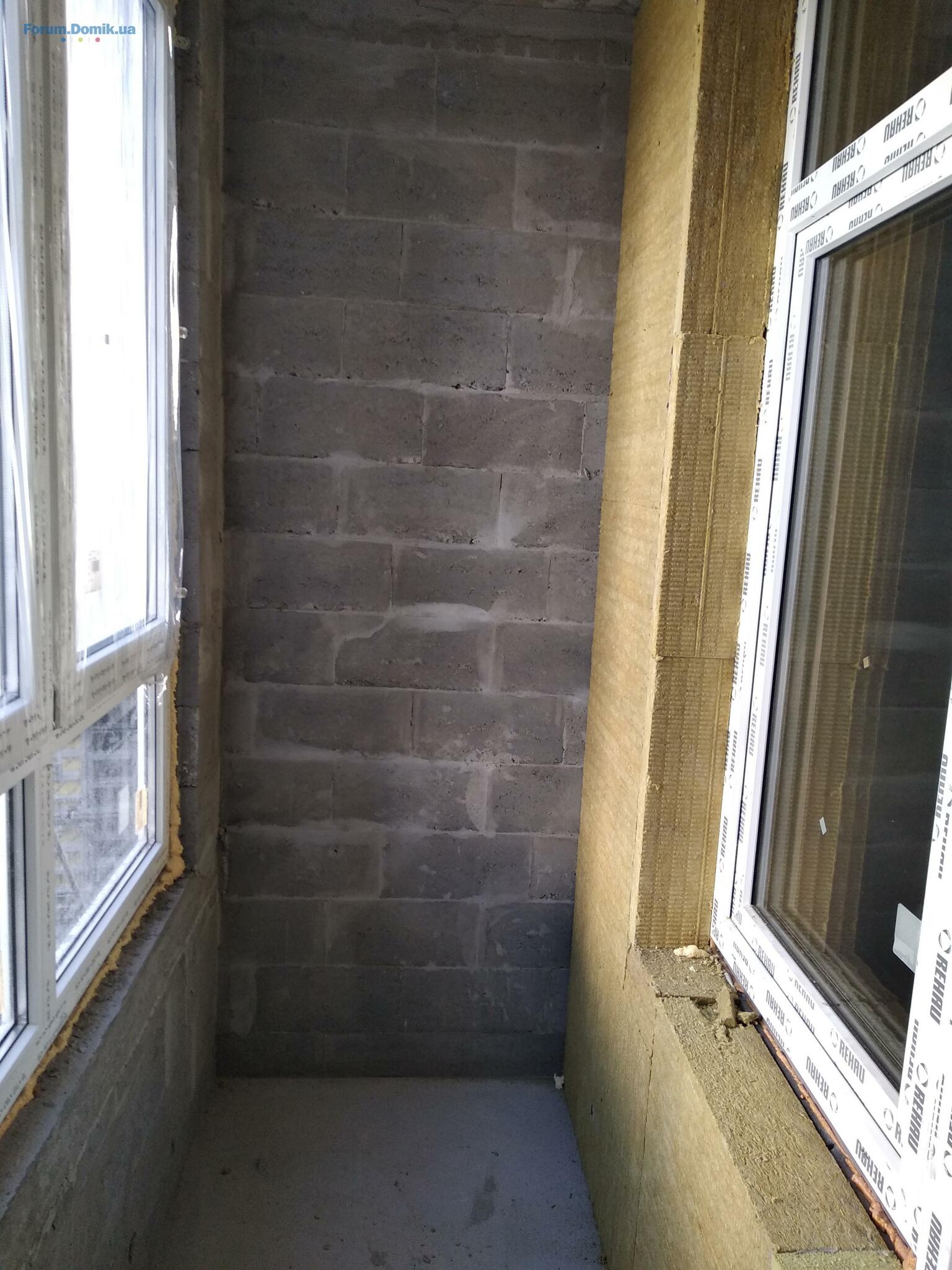

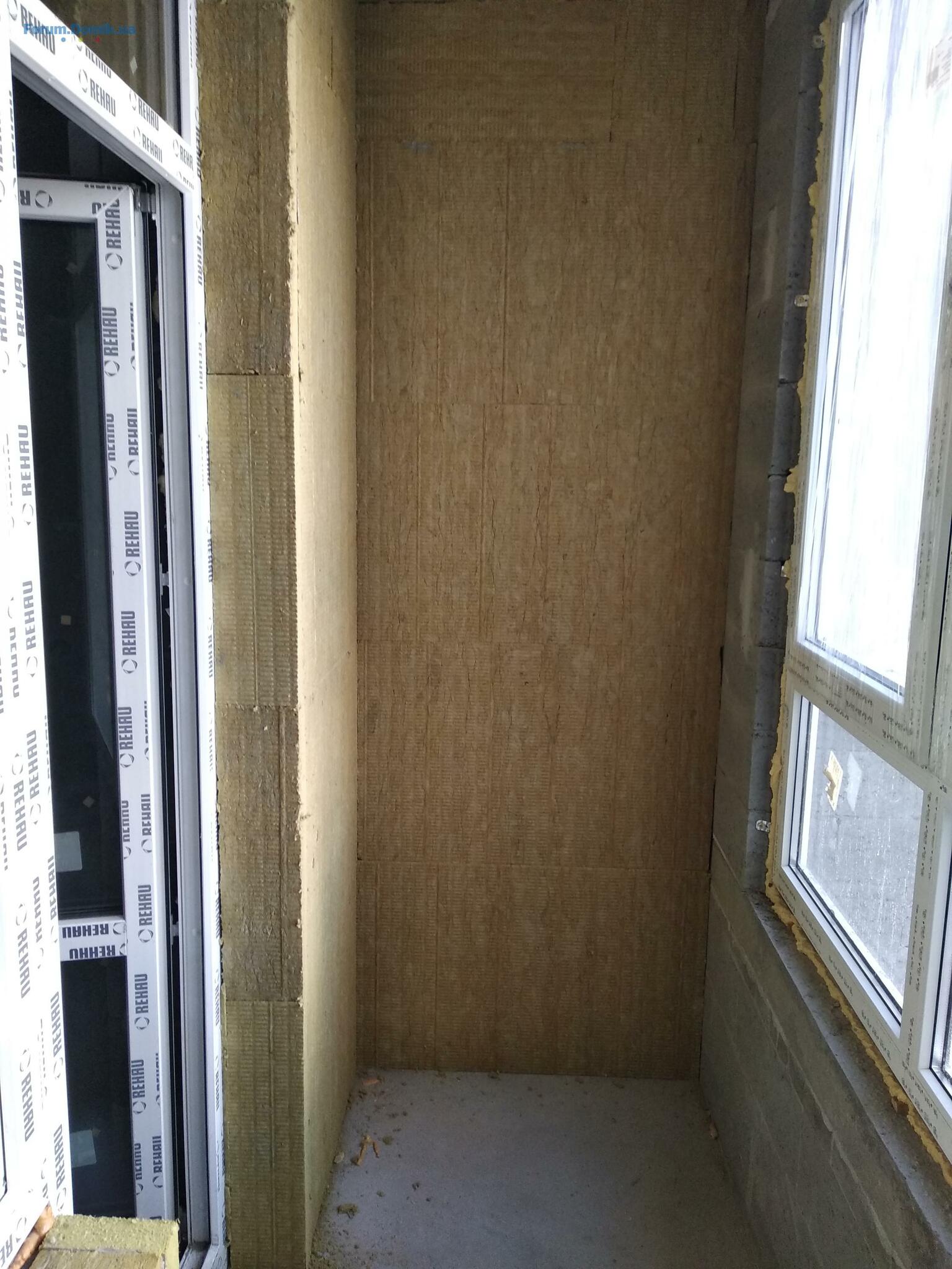

24 авг 2018 18:44
Цитата "kot_v_labutenax":
Конечно фасад, обещались утеплить минеральной ватой и оштукатурить. Если будет возможность сфотографируйте поближе, интересно какую ставят.
Добрый вечер..
Tsulitis
T
195
02 марта 2018
24 авг 2018 22:25
Цитата:Добрый вечер..
Вау! Спасибо за фото!
