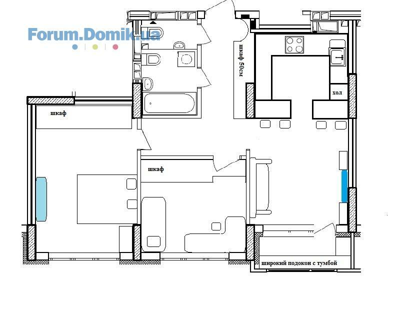

Цитата "Ann_456":Подскажите для совсем темных, а в какой программе вы разрабатываете план перепланировки?
Делала в AutoCAD. Ноя по работе с ней уже знакома.
Хочу ещё в визуализации сделать в программе SketchUp Pro. Там с мебелью можно и показать вплоть до толщины штукатурки в 3D. И потом любой разрез показать строителям подробно... но я в ней не работала и только буду пробовать.

Делюсь наконец своими вариантами перепланировок по 1-2в.
Не хочется критиковать не чьи старания по перепланировке, но переносить "мокрые зоны" (ванная/туалет/кухня) вроде как нельзя!
+ если у вас будет в "мокрой зоне" одежда есть риск что если будет случай прорыва (в новом доме этого не избежать, к сожалению) могут пострадать вещи (((
У вас планируется на месте кухни ванная комната и кухня там где коридор!
Я к уместной критике отношусь хорошо. Да. По правилам переносить мокрые зоны нельзя (вроде только можно с разрешения соседей),но также нельзя и балкон убирать и комнаты разделять жилые, если в итоге выходят меньше 15 квадратов. Но согласитесь что без перепланировки в данном типе квартиры будет туго... ну коридор «Г» образный 10 м и комнатушки 10 метром даже чисто под спальню немного маловато при том что 66м общая площадь квартиры... Предлагайте варианты как вы думаете можно сделать с наименьшими жертвами? - я была бы рада обсудить:)
Тут где-то читала, что это можно сделать на этапе строительства. Так и сделаю. Менеджер говорит, можно через заявление попробовать сделать.
Цитата "Ann_456":Единственное, что хотелось бы поменять - это вход на балкон сделать не справа, а слева.Потому как места мало будет между дверью и открытым балконом, не каждый диван влезет.
Так у вас балкон на кухне 🤔 или вы на кухне хотите поставить диван?
Ну как-то попыталась изобразить так. Размеры не указывала, по мебели все считает и изготавливает муж. В кухне два обеденных стола (переносных). Получаю три комнаты и кухню. В случае застолья гостиная зона становиться столовой.
Для меня этот вариант проще, дешевле и без рисков, чем перепланировка.
Аааа, ну так да! Вы правы - так конечно поудобней будет. И как по мне, все отлично продумано! Без лишних заморочек и все "по делу"

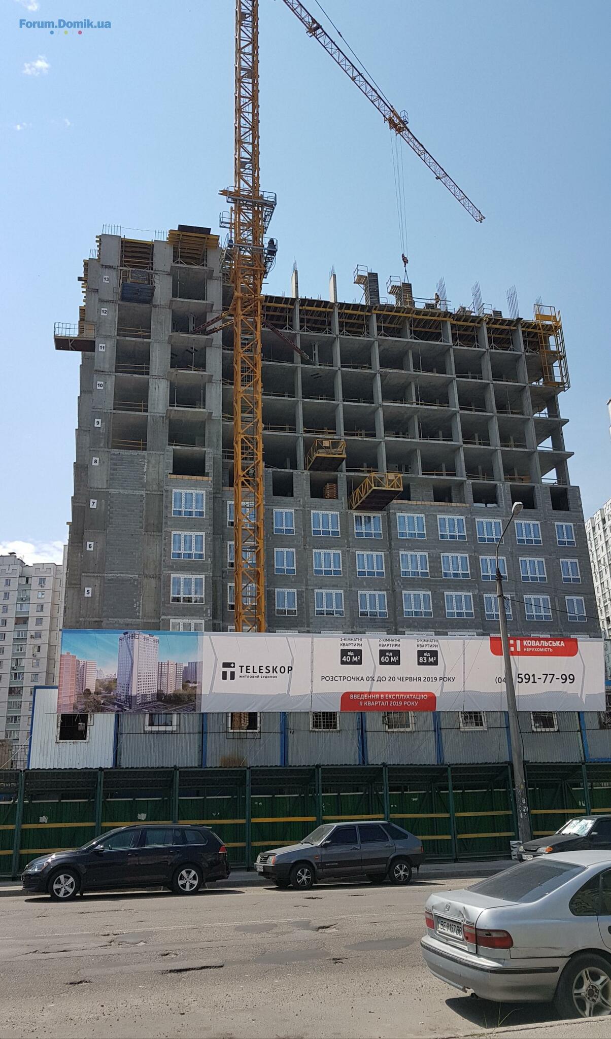

Появился банерок, на нем дом с белыми окнами и всеми доработками видимо...
