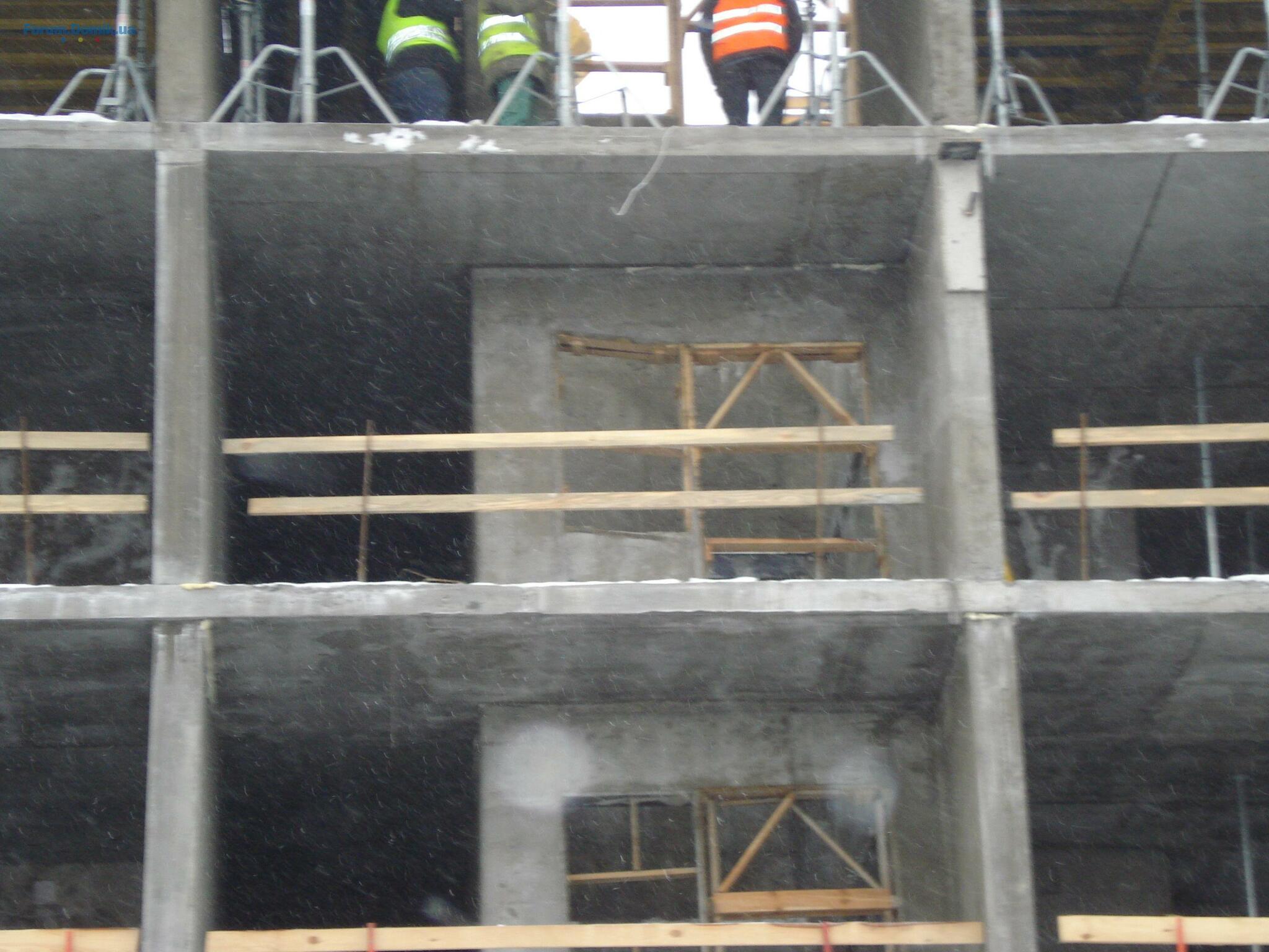

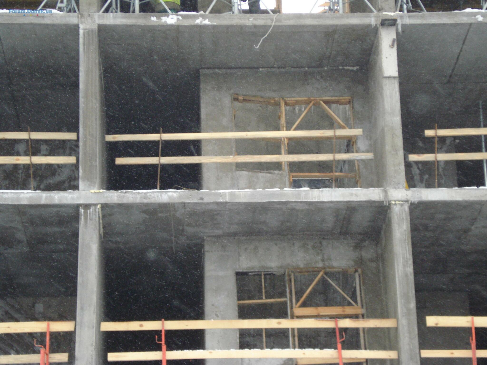

Был сегодня на стройке-работа кипит.Но меня,как бывшего строителя,волнует качество этой кипящей работы.Возьмём для примера дом 2, 4 этаж,проём под выход на лестничную клетку.
Невооружённым глазом видно что проём под окно рядом с дверью сделан вкривь и вкось.Мало того опалубка в проёмах собрана из каких-то досточек,палочек,щепочек.Только в 2-х домах 1-й очереди таких проёмов около 50-ти.Застройщик,дорожащий своей репутацией, сделал бы унифицированную опалубку для формировки проёмов,а не лепил бы её из подручных материалов как в недорогом дачном домике.Я понимаю что все строители хотят сэкономить,но не до такой же степени. Может быть Бабій Іван Степанович обратит на это внимание, благо лицензия есть да и деньгу получает за работу.

Аналогичная ситуация была и на Баггоутовском,если открыть 32 страничку обсуждения там можно увидеть косо залитое окно в третей секции...и там же(на той же странице)есть фото сделанное чуть позже,окно там уже ровное
Это не несущие нагрузку элементы конструкции,по этому ничего страшного не произошло(не выдержала нагрузку деревянная опалубка,вот её и преподняло раствором).Подчистят где надо и будет ровно.Главное чтобы несущие колоны заливали ровно и по технологии
Судя по информации на сайте генподрядчика,строить они умеют.Так что не стоит паниковать

Цитата "мальтезе":Аналогичная ситуация была и на Баггоутовском,если открыть 32 страничку обсуждения там можно увидеть косо залитое окно в третей секции...и там же(на той же странице)есть фото сделанное чуть позже,окно там уже ровное![]()
Это не несущие нагрузку элементы конструкции,по этому ничего страшного не произошло(не выдержала нагрузку деревянная опалубка,вот её и преподняло раствором).Подчистят где надо и будет ровно.Главное чтобы несущие колоны заливали ровно и по технологии![]()
):1)Все элементы монолитной конструкции являются несущими. Колоны с арматурой несут основную вертикальную нагрузку (вес здания),а остальные-обеспечивают жёсткость всей конструкции и также несут небольшую часть вертикальной и горизонтальной нагрузки(ветер,землетрясение,перекос здания а-ля Пизанская башня и т.п.).Просто попробуйте мысленно оставить одни колоны без связующих элементов-они завалятся!
2)Да, опалубку прИподняло раствором,потому что СОЛИДНЫЕ стройорганизации в таких случаях используют разборную металличускую опалубку,а не лепят из щепочек,которые приподымает.Эх,экономия!
3)"Подчистят где надо и будет ровно".Таки да,снизу срежут болгаркой,а сверху при установке окна задуют пеной. Вцелом эта стенка и вся конструкция потеряют какую-то незначительную часть % прочности и не нанесёт вреда,кроме морального и эстетического.Но только представьте,а если таких огрехов будет 10-20-30 на дом(вот и на Баггоутовском тоже)+ бетон с возрастом теряет свою прочность.А я там собираюсь жить и через 10-20-30 лет(хотя сейчас столько не живут
). 4)Считаю что мы,как инвесторы,должны контролировать освоение наших средств и указывать
застройщику на недостатки(я уверен что они это читают).Ведь если недостатков будет много,то мы имеем право забрать деньги взад

Цитата "Сергиууус":Объясняю свою глубокую озабоченость(не паникую):
Возможно, только геометрическое совершенство проемов не влияет на эту функцию никак.
Ну и кому вы сделаете хуже? Вашу квартиру застройщик тут же продаст дороже:Цитата:
Ведь если недостатков будет много,то мы имеем право забрать деньги взад.
Правильно, растет дом - растет цена. Конечно, мы можем и должны контролировать освоение средств, но не думаю, что говорить на языке ультиматумов было бы правильным решением.Цитата "n255":Тем временем цены на 1-2к квартиры заметно подросли, я правильно понимаю?

Цитата:Возможно, только геометрическое совершенство проемов не влияет на эту функцию никак.
Вы уверены?А вот меня 5 лет в КИСИ(инженерно-строительный, если что) учили совершенно другому.
Цитата:Ведь если недостатков будет много,то мы имеем право забрать деньги взад![]()
И где в этой фразе ультиматум?
Цитата:Конечно, мы можем и должны контролировать освоение средств
Вот я как раз и пытаюсь контролировать освоение средств, указывая на недостатки.Может Вы подскажете ещё какие-то способы.Не думаю,что если бы я увидел бы недостаток и промолчал, это было бы хорошим способом контроля.

Цитата "Сергиууус":
Вы уверены?А вот меня 5 лет в КИСИ(инженерно-строительный, если что) учили совершенно другому.![]()
Все мы учились понемногу... Не будем меряться дипломами
Простите - неправильно выразилась. Это не ультиматум, а, скажем так, напугать ежа голым задом
. В общем, неправильный метод.Цитата:
Не думаю,что если бы я увидел бы недостаток и промолчал, это было бы хорошим способом контроля.[
Конечно нет, Вы в своем праве. Просто, как мне кажется, мелкий недочет не стоит таких эмоций. Это не тот повод, когда надо всем вместе срочно влиять на застройщика.
Мені чомусь також не здається що це дрібниця...
Думаю, з Сергиууус погодиться будь-який професіонал у будівельній галузі. Дякую, Сергиууус, за змістовне і обгрунтоване тлумачення.
Повністю підтримую у даному питанні.

Цитата "AlenaDim":Объясняю свою глубокую озабоченость(не паникую ):
Полностью согласна с Сергиууусом. Каждый должен выполнять свою работу качественно, а тем более в строительстве. Думаю не надо обьяснять, как это важно для всех, даже для застройщика.

Цитата "AlenaDim":Не будем меряться дипломами
В других вопросах я бы с Вами и не мерялся, но это моя специализация и я в этом слегка разбираюсь и Ваша фраза
(ох,бедный,бедный сопромат(только,чур,это слово не подсматривать в Википедии))задевают мои профессиональные и эстетические чувства.Цитата:геометрическое совершенство проемов не влияет на эту функцию никак.
Судя по Вашим фразам
нам всем нужно сидеть молча и ждать крупных недочётов,вот тогда уж мы разойдёмся и уж тогда мы не будемЦитата:мелкий недочет не стоит таких эмоций. Это не тот повод, когда надо всем вместе срочно влиять на застройщика
а сразу будемЦитата:пугать ежа голым задом
.Цитата:всем вместе срочно влиять на застройщика
Извините, но по-моему это
.Да, это относительно мелкий недочёт,хотя "в мелочах кроется дьявол"(С) и не обращать на них внимание наше и застройщика-это провоцирование более крупных(надеюсь такого не произойдёт).Цитата:неправильный метод
Своим постом я старался обратить внимание застройщика на недостатки в работе и принять меры к их дальнейшему недопущению,а вовсе не нагнетать атмосферу недоверия к нему и предъявлять ультиматумы.Я и сам очень заинтересован в скорейшем и качественном выполнении работ.
