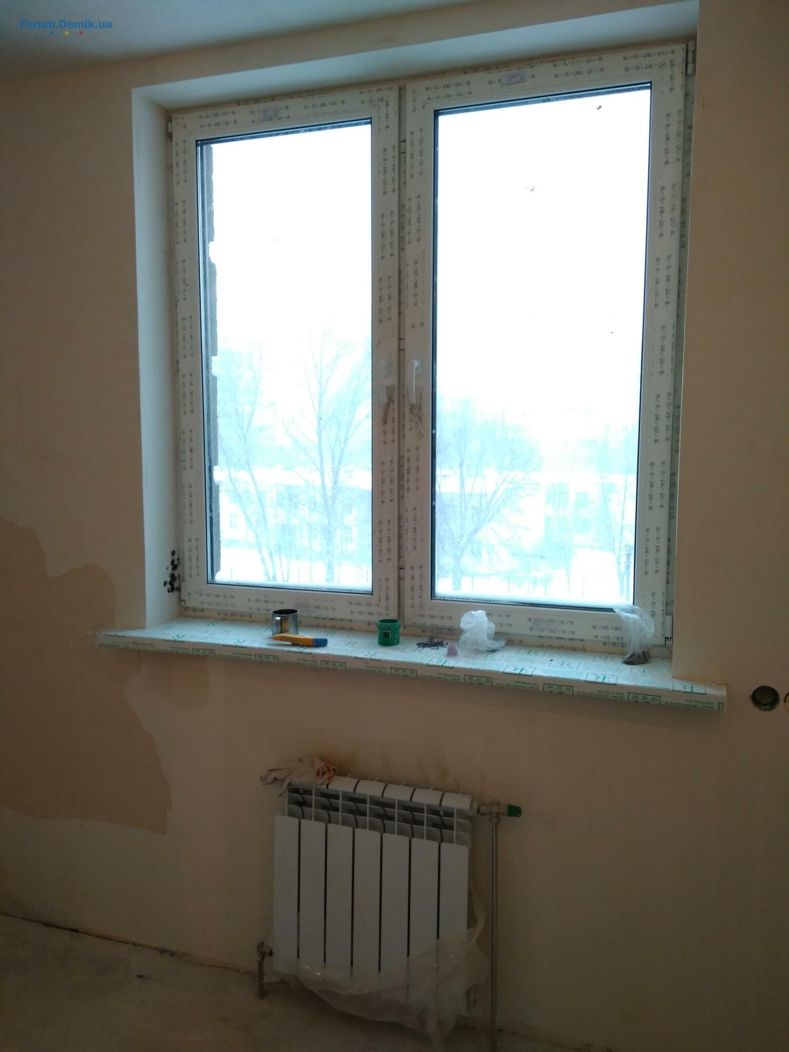

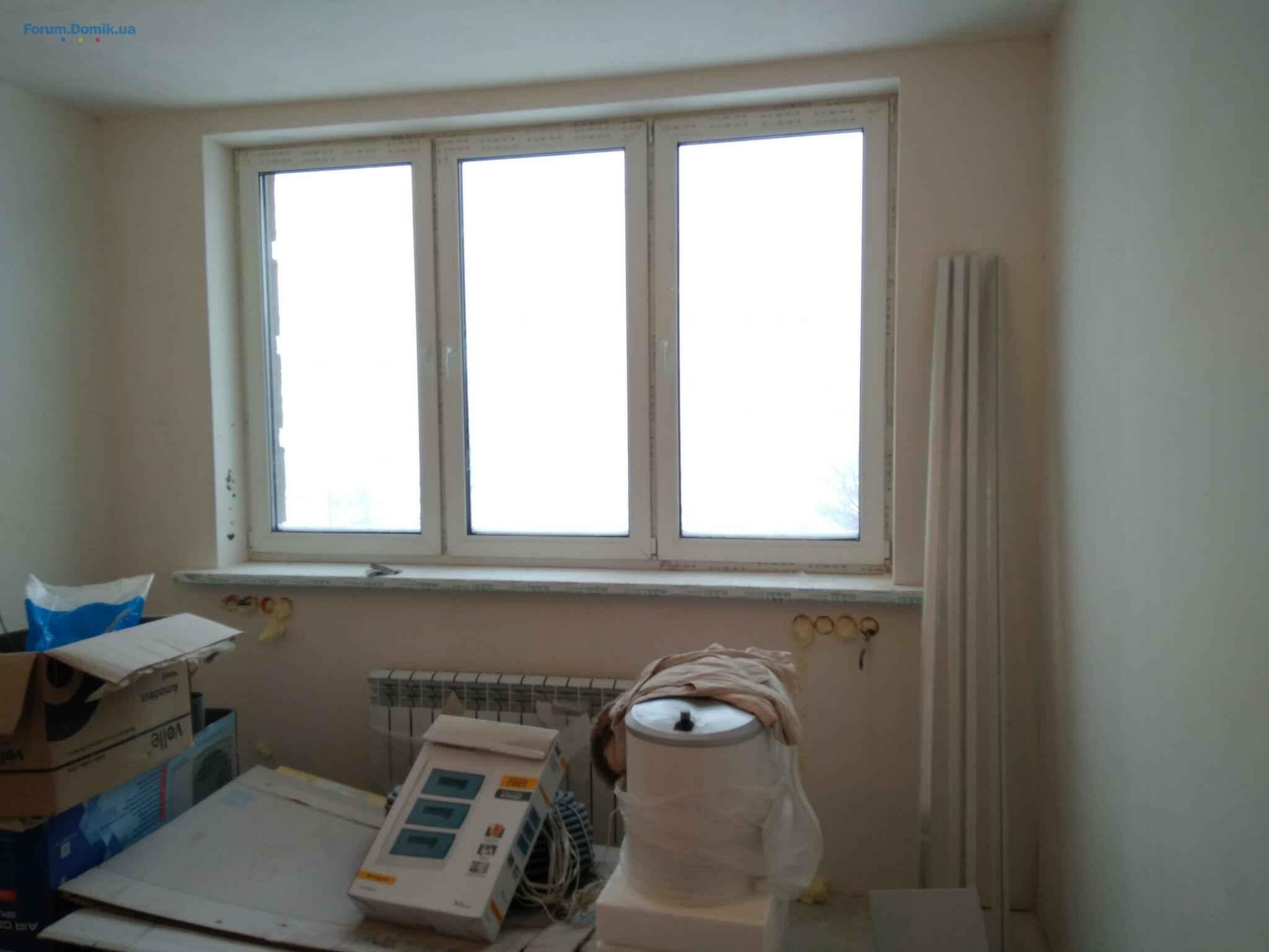

Кто сделал ремонт, поделитесь, пожалуйста, фото, как у вас сделаны потолки в районе окон. Интересует само примыкание потолка к окну.
Т.к. пластик окна у нас упираются прям в потолок немного озадачен) я хочу опустить потолок на несколько сантиметров. т.к. там провода и будет шумоизоляция.

Цитата "DonaldT":Кто сделал ремонт, поделитесь, пожалуйста, фото, как у вас сделаны потолки в районе окон. Интересует само примыкание потолка к окну.
Потолки опущены на 5 см (профиль + гипсокартон) спрятана проводка. Над окном короб из гипсокартона заполненный утеплителем, закрывает точку росы (место возможного промерзания между окном и дополнительной накладкой)
[attachment=1]IMG_1.jpg[/attachment]
[attachment=0]IMG_2.jpg[/attachment]
Спасибо!
