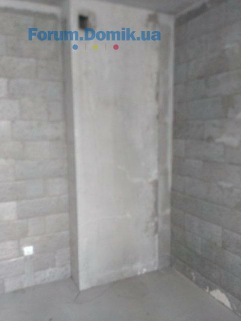

Еще вопрос.
Что из себя представляет короб с вентиляционным каналом между ванной и кухней?
Правильно ли я себе представляю, что в нем один канал "мой" (где-слева) и справа от него магистральный канал. И мой канал подключается к магистральному на каком-то этаже выше (соответственно у меня в этом коробе к магистральному каналу подключается чей-то канал с этажа ниже).
Так? Какова толщина стенок этого короба?
Вопросы связаны с планированием вывода слива воды - по схеме получается надо трубы провести возле стены через блок, но, быть может, это можно сделать через короб? Там есть незанятое место?
Через короб запрещено. Знаете, как вентиляцию чистят? Могут гирю на веревке кинуть, чтобы засор пробить. Если у Вас там будет труба - получится сюрприз. Да и просто наверху будут расширять отверстие вентвыхода, например, вниз полетит кусок бетона, который может запросто проломить Ваш слив. Штробить тоже не рекомендую. У нас короба толщиной 70мм примерно, если порезать арматуру - может часть короба, что выше - прилететь к Вам в гости. Блок возле стены сделан не просто так именно поэтому.

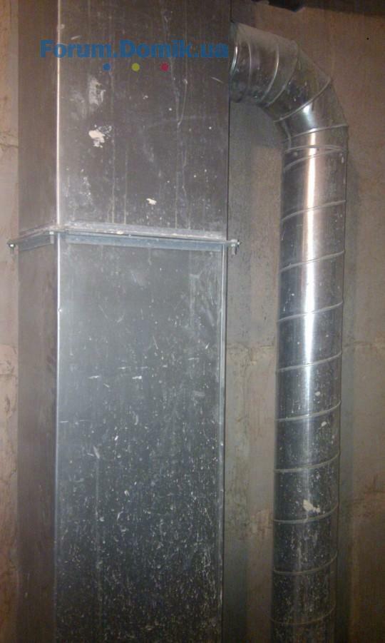

то есть, этот бетонный короб - цельный и у нас там просто набор сообщающихся шахт, а не современные жестяные вентиляционные стояки в бетонной оболочке? (фотка в качестве примера)
ulisse
У нас точно нет металлических стояков. Я расширял входы в вентшахты, там только бетон.
