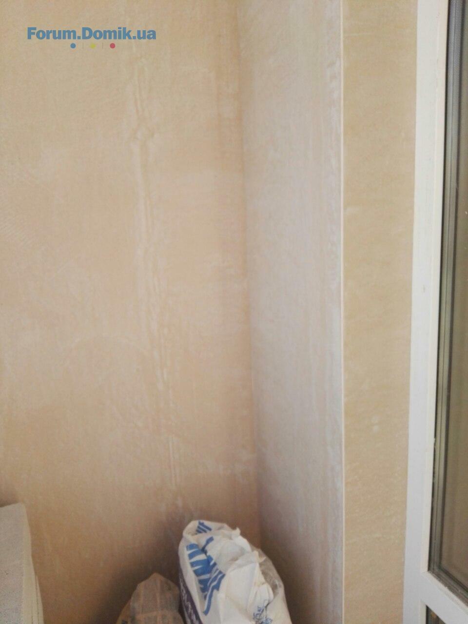

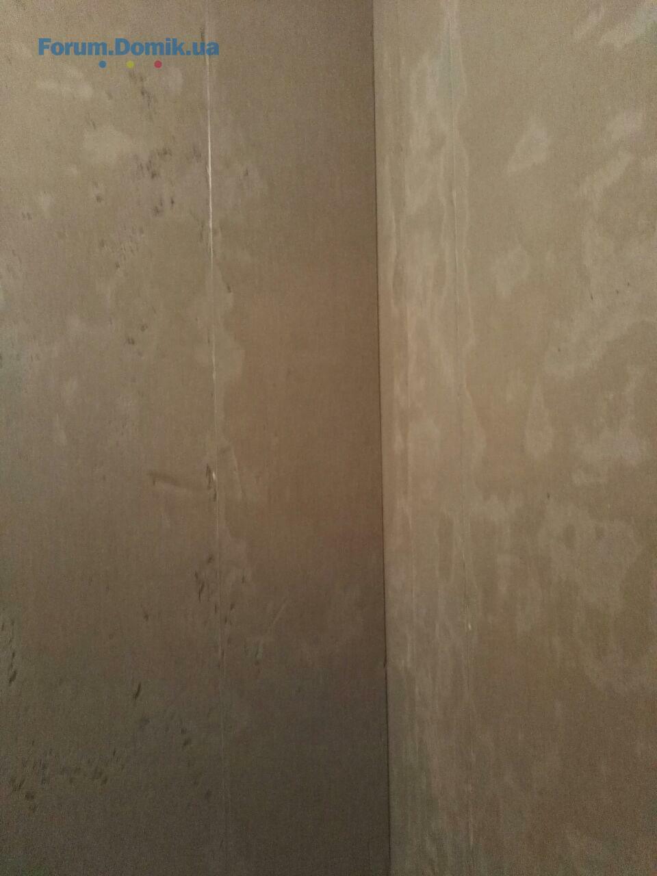

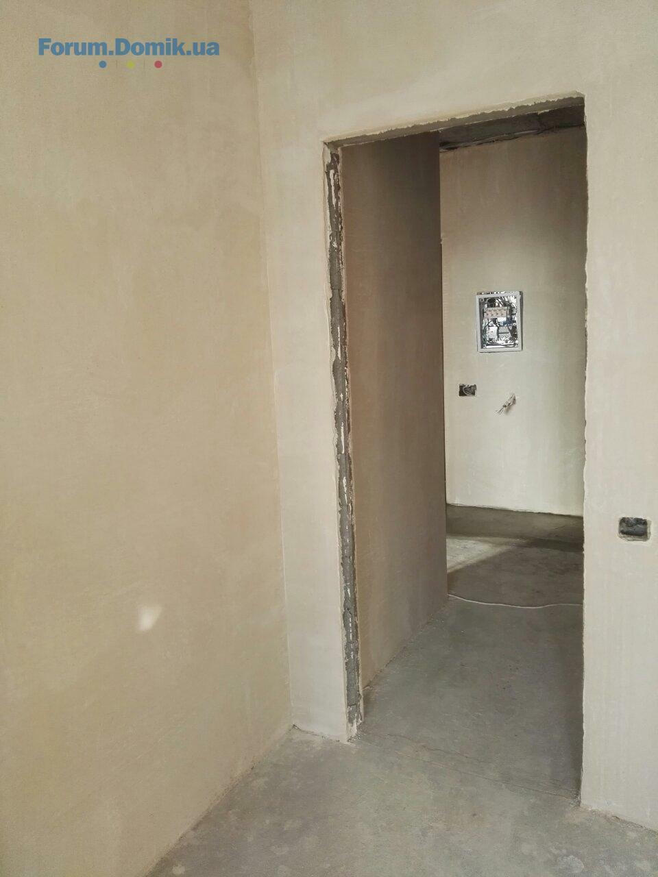

Закончили штукатурить. Ждем пока высохнет. Следующий этап - пол и потолок.

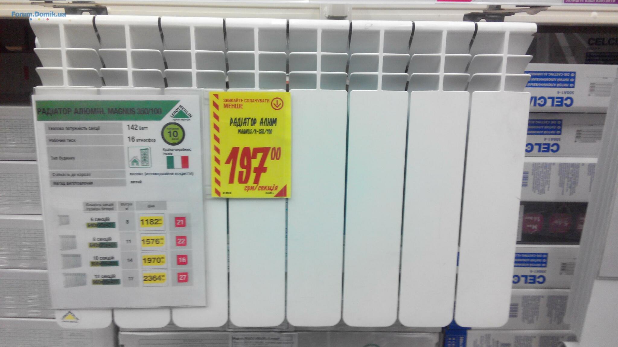

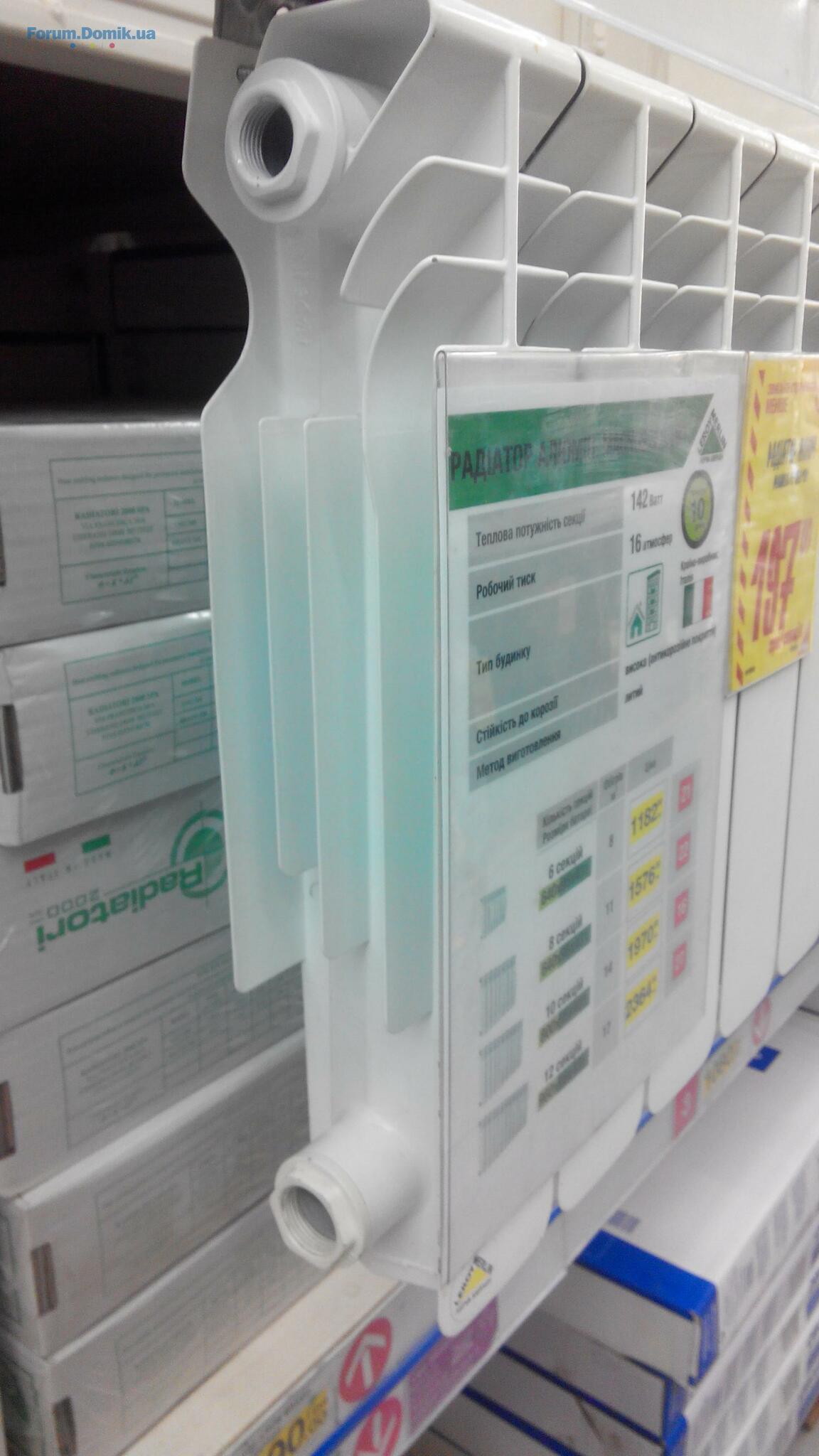

Высота радиаторов Nova Florida (на сайте производителя) 407 мм., а наши я замерял - около 435 мм. Межосевое расстояние совпадает - 350 мм.
Сегодня в был в leroymerlin видел алюминиевые радиаторы очень похожие по размерам (высота 431 мм.) и внешне на наши:
//www.leroymerlin.ua/p/%D0%A0%D0%90%D0%9 4%D0%86%D0%90%D0%A2%D0%9E%D0%A0_%D0%90%D 0%9B%D0%AE%D0%9C_MAGNUS_R_350_100_10_%D0 %A1%D0%95%D0%9A%D0%A6.6ebe9a3b-4829-4d77 -8517-2753ba804a89
Кто-нибудь в курсе у нас стоит китайский биметалл или алюминий?. На какое рабочее давление рассчитаны наши батареи
(хватит ли алюминиевых на 16 атм)?

Еще в инете нашел польский биметалл (высота 425 мм. глубина 80 мм.) //arma-lux.com.ua/vse-radiatory/bimetall icheskie-radiatory/bimetallicheskie-radi atory-otopleniya-termica-350-80-detail
Соседи - с ЖЭКом договаривались о доращивании радиаторов? Что стоит?

у нас ни биметал, а алюминий, китайский. сантехники сказали. одного ребра должно хватать на 1.4 квадрата. оттуда же инфа

Кухню переносили в гардеробную. Это будет детская. Поставим туда шкаф или камод или пока ничего.

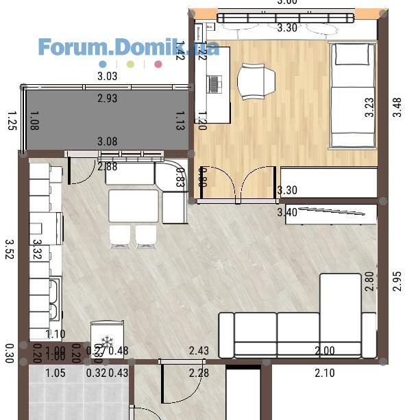

У меня такой-же замысел. "Спальня/Рабочий кабинет" получится около 10.5 м. Оставшаяся кухня-гостинная 19.5.
По поводу двери из спальни: что-бы не получился эффект маленьких комнаток хотел сделать широкие двери (1.5 м или двухстворчатые или широкая сдвижная) которые постоянно открыты и закрываются только в необходимых случаях.
Двери с полупрозрачным стеклом (что-бы в оставшейся зоне не было темно). Думаю обычная дверь не даст необходимое количество солнца для хорошего настроения, особенно если вы что-то на балконе замыслили и освещение от балконного окна будет меньше.
Буду признателен, если кто-то даст какой-нибудь комментарий по возможной перепланировке.

Тоже не плохо
Но я думаю, что света будет достаточно - окна большие, тем более западная сторона света, а это с обеда и до вечера солнце наших в окнах...))
