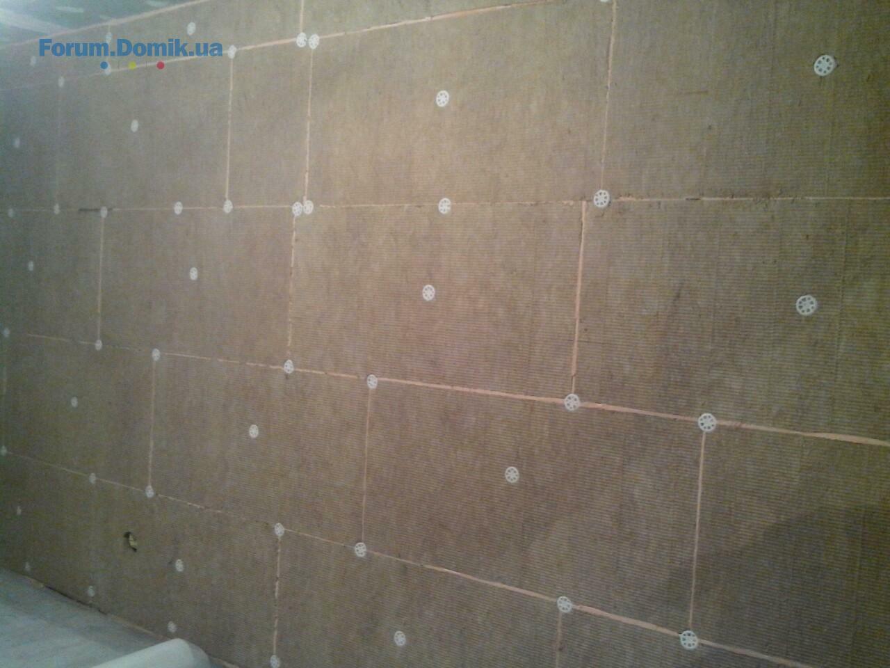

Как и обещала фото следующего этапа. После утеплителя была грунтовка, потом арм.сетка, которую закрепляли спец. арм. смесью, но это еще не все, потом будут маяки и штукатурка.

В квартире можно было соизволить утопить сетку в раствор (по технологии), а не примазывать сверху.

Выложите свои фото, плиз

По возможности сфоткаю аналогичный процесс.
Цитата:
Устройство основного защитного слоя
К накладыванию основного защитного слоя сплошным армированием стеклосеткой можно приступить после высыхания дополнительных укрепленных слоев. С помощью стальной терки (полутерка) равномерно наносится растворная смесь толщиной около 2 мм и шириной около 1,1 м сверху вниз.
Укладка армирующей стеклосетки
На втором этапе сетка разрезается на нужные по ширине куски. Прикладывается к свежему раствору и равномерно втапливается. Рекомендуем избегать сильного натяжения и углубления до самой плиты.

Теория - это хорошо, но если Вы делаете замечание, что другие сделали что-то не так, так как минимум покажите как нужно. И еще вопрос: "утопить сетку в раствор (по технологии), а не примазывать сверху" - Вы что имели ввиду? Согласно скинутой Вами теории толщина должна быть около 2мм. Как на моем фото Вы определили толщину "примазанную"? Очень интересно что мои мастера сделали не так.

У вас явно нет раствора под сеткой, раствор наносят сверху по сухому, так обычно на фасадах делают, упрощая себе работу, скидывают рулон сетки вниз и затягивают смесью поверх.

Тогда с нетерпением жду Ваши фото, чтоб задать вопрос своим и разговаривать предметно, а не с теории.

Все правильно каже Кс-десігн. Спочатку наноситься тонкий шар розчину, а потім накладуєтсья сітка і протягуєтсья шпателем. Така технологія накладання сітки. В іншому випадку розчин не у всіх місцях пристане і може "бухтіти" в цьому місці або потріскати з часом. А описана технологія дає можливість зробити основу для укладання сітки з 100% покриттям стіни розчином чи клеєм
