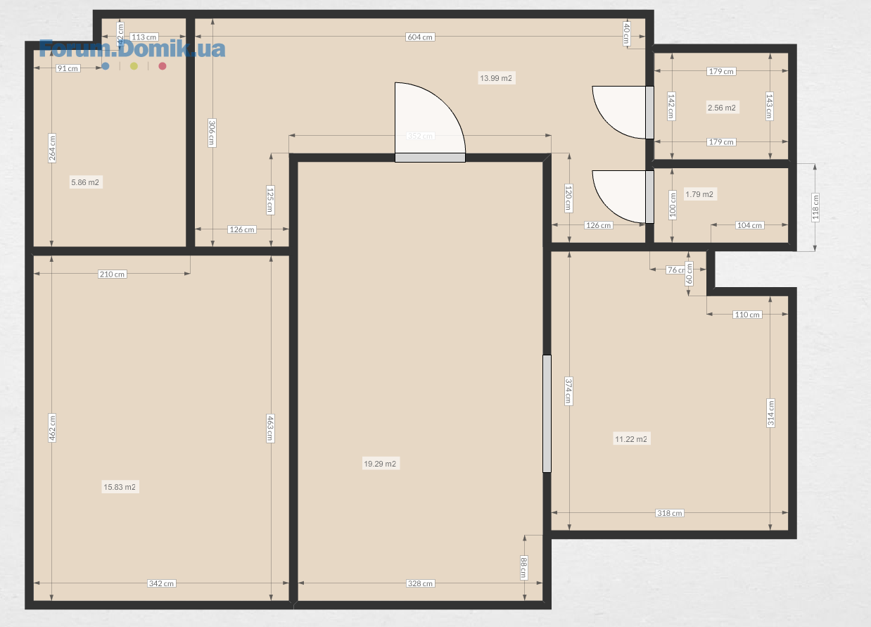

Шановні сусіди, прошу допомоги по плануванню... Може хтось переплановував квартиру 1-2в, поділіться ідеями. А то креативний ступор. В автокаді крутили вертіли і нічого не полуається толкового
kc-design
Ветеран
1 644
22 сентября 2015
14 ноя 2016 21:47
Цитата "drag":Шановні сусіди, прошу допомоги по плануванню... Може хтось переплановував квартиру 1-2в, поділіться ідеями. А то креативний ступор. В автокаді крутили вертіли і нічого не полуається толкового
Спершу треба правильно поставити задачу, які у вас очікування і вимоги до планувального рішення?
drag
d
46
12 августа 2007
15 ноя 2016 06:36
Задача проста: раціональне використання площі
Потрібні ідеї, що можна змінити.
Ідеальний варіант перенести кухню в велику кімнату, но це заборонено))
