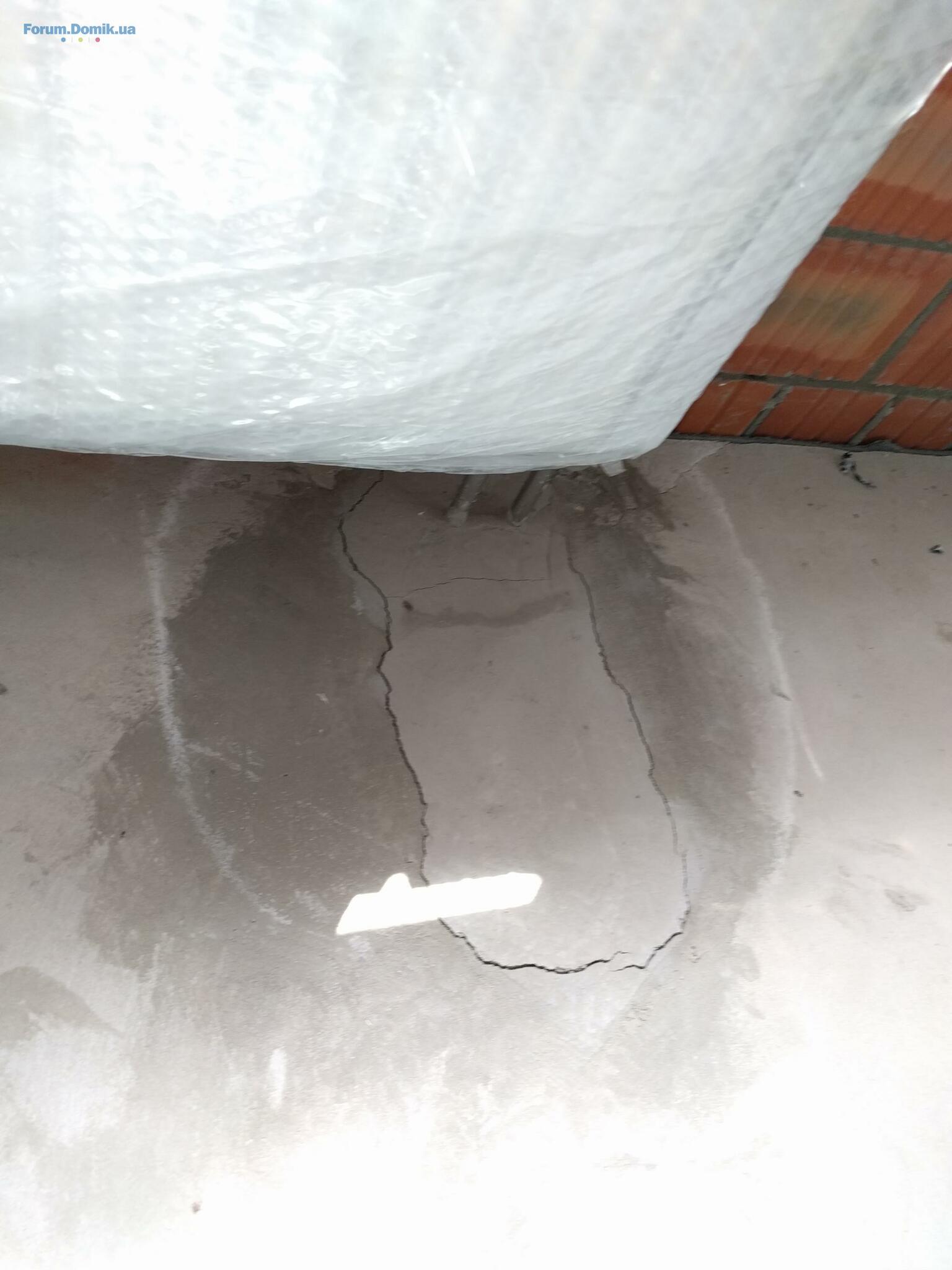

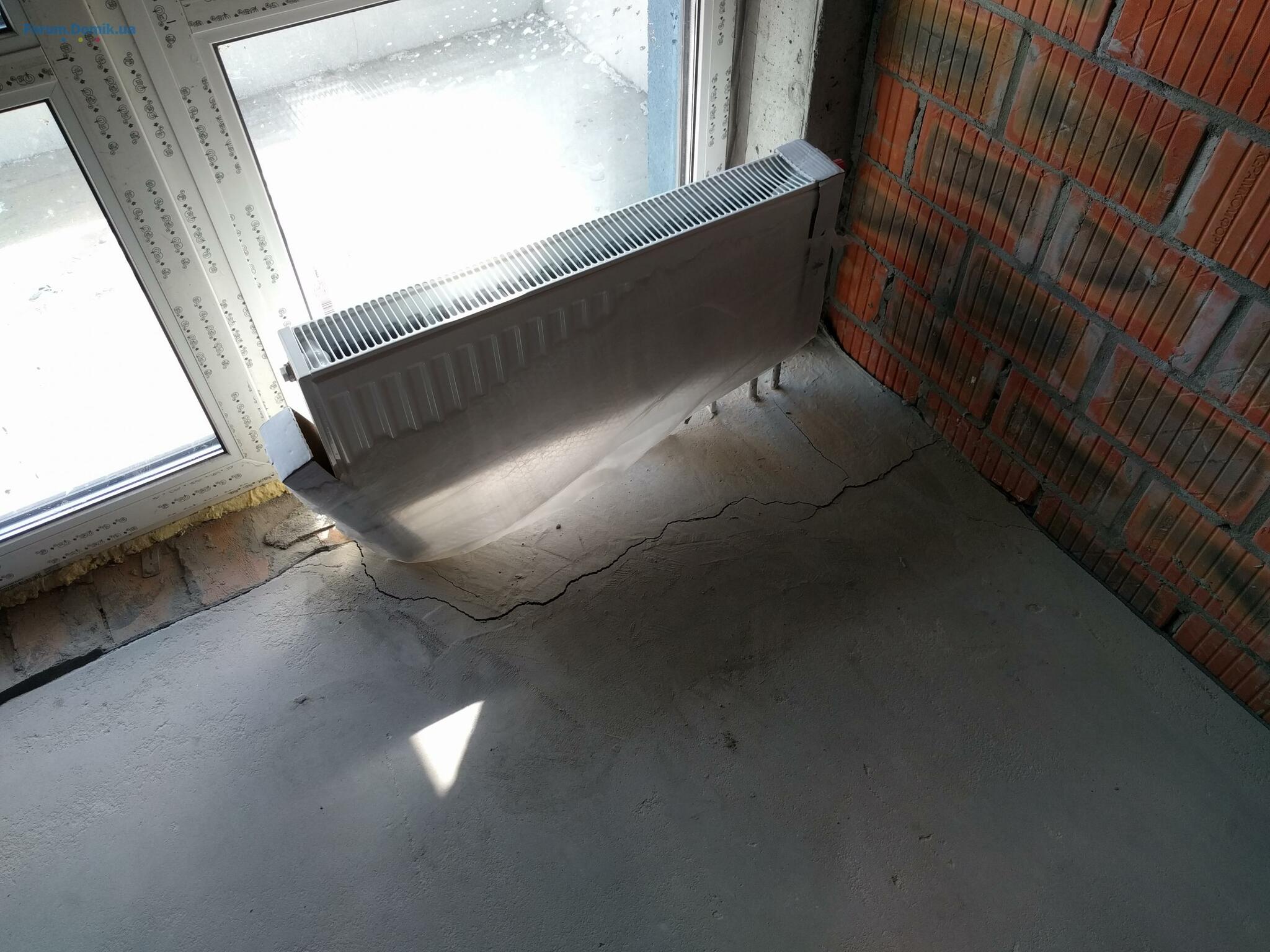

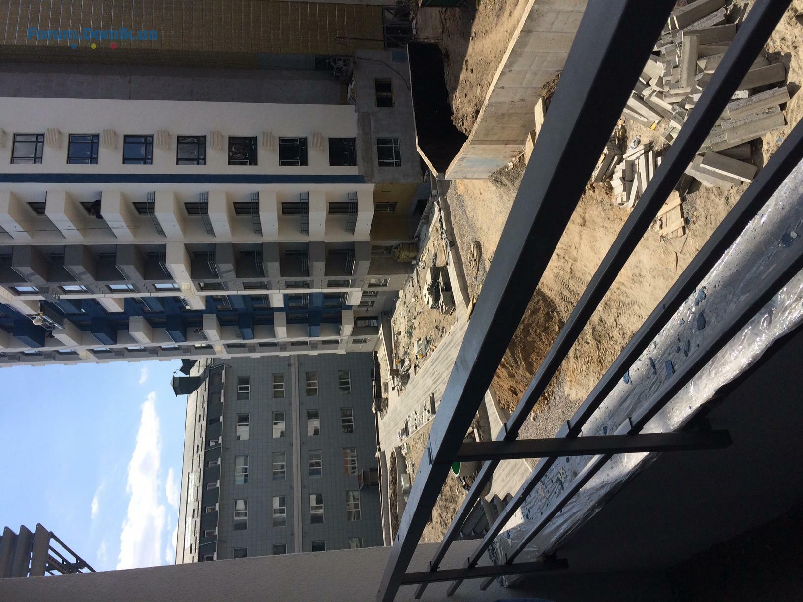

Фото после просмотра. 10 этаж 1С, терминал А, вид с общего балкона 10 эт. т.А, двор, входные группы и т.д.
https://photos.app.goo.gl/i67tupThbMH3ytYu5
Хотелось спросить у знающих - на сколько критично такое состояние стяжки под радиаторами? Чем это может быть вызвано?
Только тем, что придется приложить усилия, чтобы привести к одному уровню с остальным полом. Хорошо еще, если там уровень ниже (по фото кажется, что выше. Или это щели?). Связано с тем, что эти участки заливали позже основной стяжки - после установки радиаторов.

Цитата "zuzuza":Фото после просмотра. 10 этаж 1С, терминал А, вид с общего балкона 10 эт. т.А, двор, входные группы и т.д.
По остальным моментам надеюсь кто-то другой распишет, многие вопросы представителям пропустил и не слышал.
Площадь увеличилась на 0.5кв.м., на сколько я понял у всех +- схожие показатели.
халтура у вас под радиаторами, подлежит исправлению
