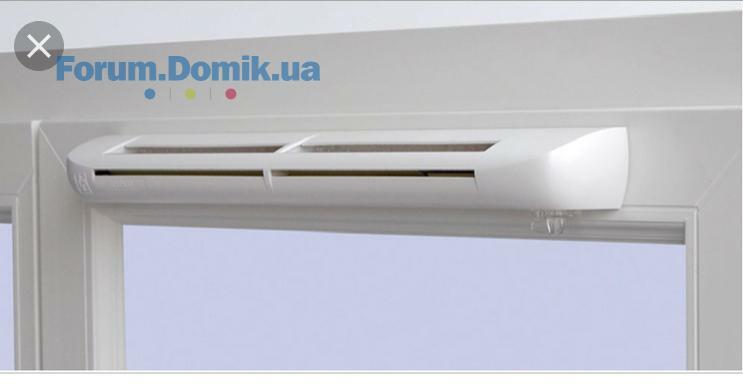

Читал пол года назад о подобной проблеме с конденсатом на окнах в новострое. Была практически такая же проблема как вы описали. Все решилось когда стали пользоваться микропроветриванием. У нас в окнах вроде есть такая функция. Если она «не работает» то есть другое решение...приложил фото. Или окна закрывать не плотно, тоже выход.
А если из теории, как не странно, конденсат на окнах свидетельствует наоборот о герметичности окон, т.е. влажный воздух просто не выходит из квартиры в достаточном количестве.
В идеале, небольшое количество воздуха с улицы должно поступать в квартиру и соответственно влажный воздух выходить через вент отверстия квартиры. Скорее всего у вас окна герметичны и тяги через вентиляцию просто нет. Чтобы эта тяга появилась, нужен постоянный доступ свежего воздуха с улицы (или подъезда
Можно ещё проверить настройку окон - перевести прижатие створки в летнее положение, например, будет больше доступ воздуха.
