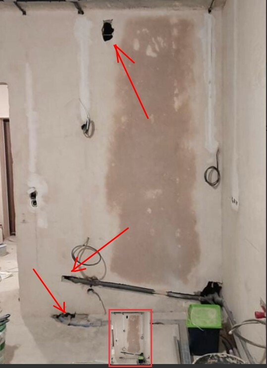

Вентканал уничтожен. Ну ничего, будут все на этажах нюхать жаренную картошечку с лучком мм апетитненько, как в общаге.
Да не нужно усугублять. Не уничтожен, на фото автора видно - штробы наружные на глубину до 4 см можно делать - внутренняя стенка канала остается целой. Даже если случайно пробили - замуровать раствором и все. Все там будет работать и дальше. Тем более все равно по фото не скажешь точно.

Вибачте, я не звернув увагу, що у Вас шахта порізана. Який ідіот Вам це робив?
В ванній кімнаті, мабуть, теж в бетоні арматура порізана?
Не можна чіпати вентиляційні шахти і несучі стіни!!!
Моя порада знімайте все з стіни, там пошкоджена шахта сто відсотків. Замазуйте штробу, бо так стіна висохне тільки влітку, а взимку буде теж сира. Більш за все тягне холод з шахти, того й не сохне.
Да й сусіди будуть не в захваті від таких Ваших комунікацій.
Якщо у Вас ще й порізана в санвузлі арматура, будуть неприємності.
А тому хто Вам тягнув труби, скажіть, що він дебіл.

Як я розумію це стіна де розташовані витяжки не лише ваші а й сусідські а ви її штробили, сверлили й т.д., а потім у сусідів не будуть працювати витяжки
Це дуже прикро, що люди не розуміють чи не хочуть розуміти, що не можна цього робити. Потім страждають всі сусіди по стояку. Штрафували б некисло, щоб неповадно було таке робити.

Дякую за підтримку. Ви праві. Все в нас зроблено грамотно і згідно проекту. Самодіяльністю на займаємося.
Mooris
Расскажу про случай в ЖК Лебединный где кто-то тоже додумался сделать, так как Вы. А именно в вент канале проложить трубы канализации и водоснабжения. Сверху прилетел камень и повредил все эти трубы. О последствиях догадайтесь сами...
В вентканалі труб немає. В ньому немає нічого, згідно проекту. Труби біля вентканалу, окремо.
Вверху явно видно вентиляционную шахту, а внизу сквозные дыры для канализационной трубы
errror
Те "сквозные" дыры вне периметра вент шахты. В обчной перегордке/стене. Отверстия в вент шахте заделать и все будет в норме. Как и трубу внизу в штробе вент шахты.
Все нормально будет.
Що грамотно? Згідно якого проекту? Ви ріжите штробу в вентиляційній шахті, під час цього шкатки цегли випадають і летять по каналам і забивають їх, від цього страждають сусіди. Що не зрозумілого? Нехай ті хто Вам це робив пояснять тоді, чому стіна сира
nick123
До 4 см можно подрезать - толщина стены вент шахты около 6-7 см.
Не зная - лучше молчать.
Ви що на мийку 35-ту трубу ложите? Цікаво.Про які 4 см ви кажете, там що ви думаєте філігранно хтось штробу буде вирізати?
Я неодноразово сам чув як летить цегла по каналам.
Я так розумію, що Ви так само і в себе робите.
Для кого сказано в договорі, що заборонено різати ці стіни? Тільки для розумних?

По вент шахте у нас разная планировка и такого не понадобилось. Но если пускать по полу - там будут уголки 5 мм толщиной, их должны были бы убрать на этапе установки/заливки вент шахты, но забили. В итоге нам гемор.
