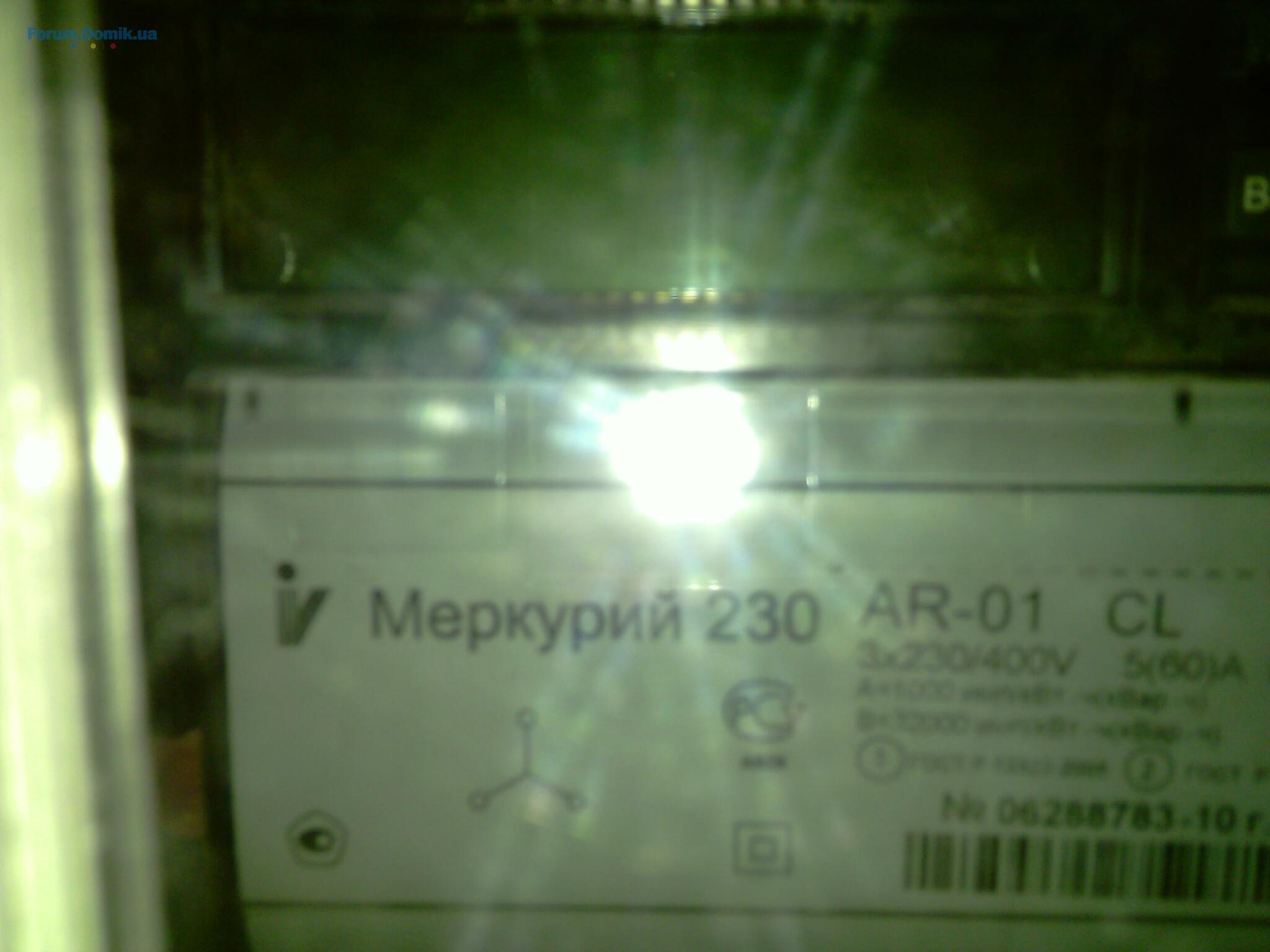

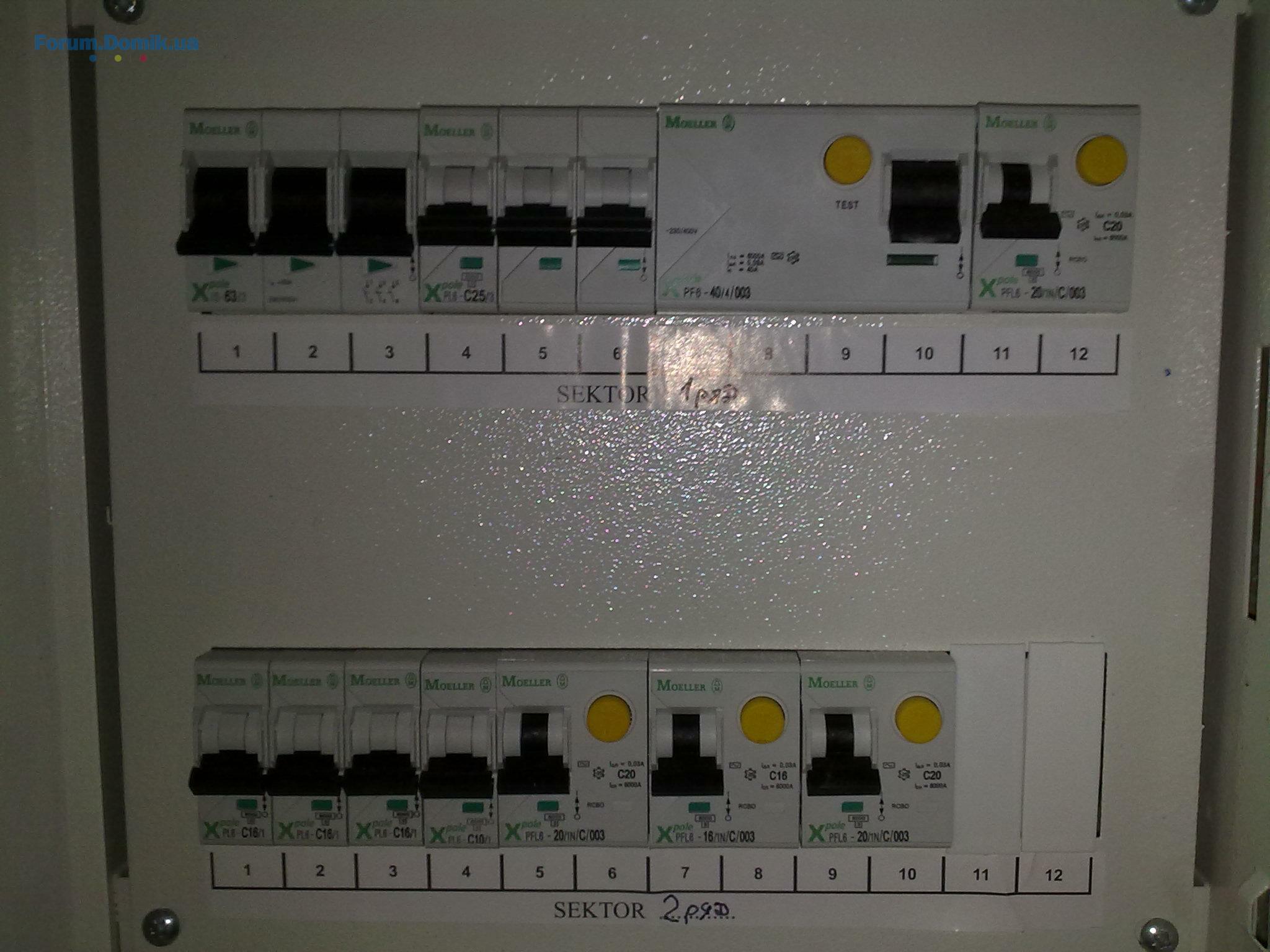

Описал реальную квартиру, счетчик видел сам.
3 фазы - для электроплит (сам 3хфазных электроплит не встречал).
У человека фазы разведены по квартирам - одна фаза розетки, вторая - часть освещения комнат, третья - вторая часть освещения.
Еще и пачпорт у человека на 10Квт на ликтричество на руках.
[attachment=1]u0-neu-d1-edb6dd843f7d96f67438a75cd801f4ce^pimgt2_distr.jpg[/attachment]
Цитата:счетчик
на нем написано шо 3 фазы
Цитата:квартирный щиток
левый верхний угол - вводной трехфазный автомат
ну и сверху по центру трехфазный автомат и трехфазное узо на плиту
свет-розетки-санузлы раскиданы по разным фазам и стоят дифф-автоматы (со встроенным узо)
автоматы обычные без узо - то свет, домофон, розетка слаботочного щитка и розетка серверная
в договоре киевэнерго у мну 3 фазы 50А
электрик грил шо возле счетчика 50А автомат
трехфазный ессно
