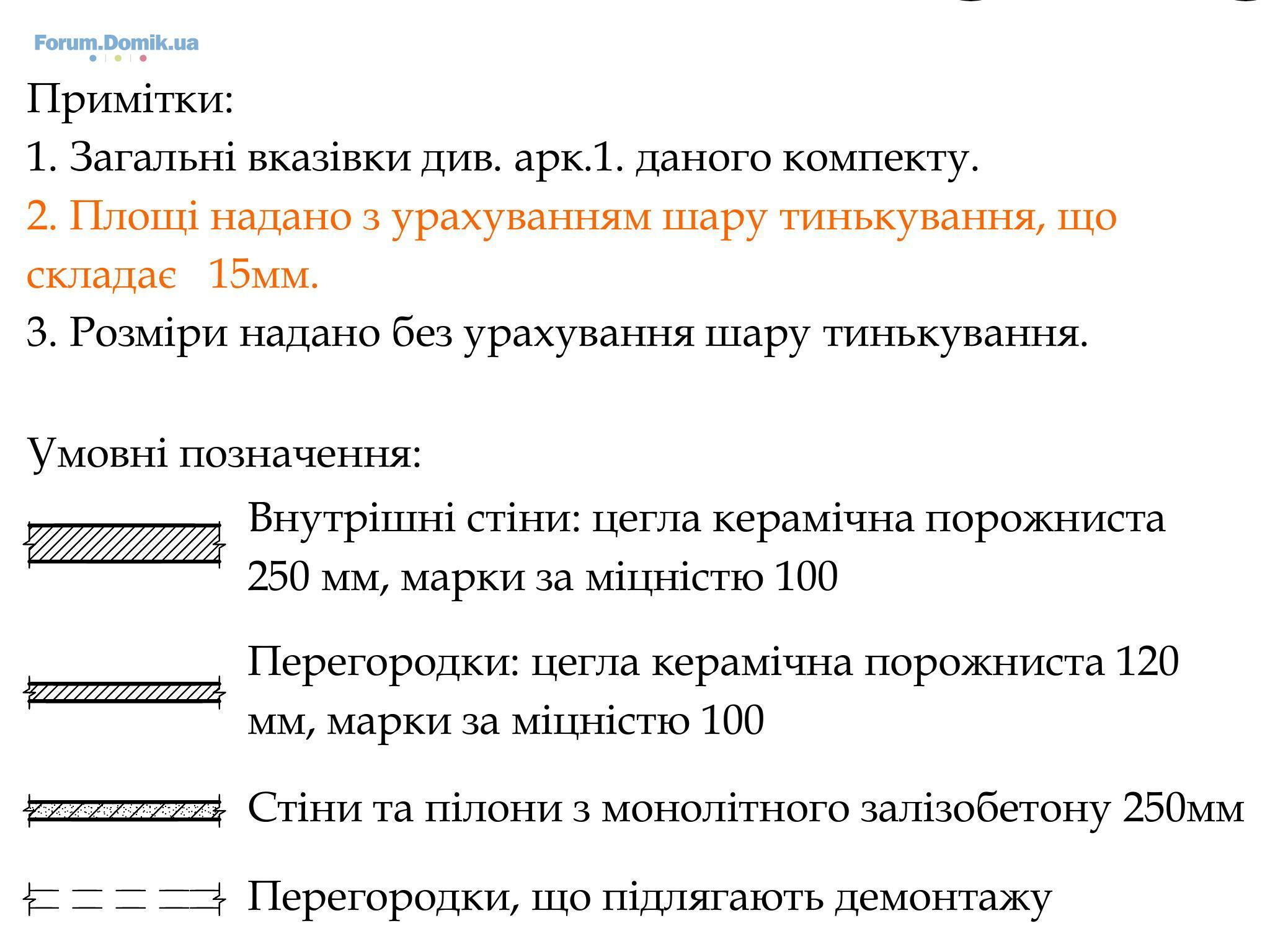

Цитата "Prretty":Архитектор распечатала мне план: балконный блок и окно в гостиной- ширина 1,68, спальня - окно 2,07
Цитата "GSmile":У нас на плане в первой секции (75.4) размеры следующие:
Оконные проемы шириной - 1,68м, 2,07м и 1,68м
За что купил, за то продал.
Уже поднимался вопрос о ширине окошек-балконных блоков, но Prretty первый кто не постеснялся выложить архитектурный план.
З.Ы.
Ждем фото с рулеткой.
З.З.Ы.
Вот ветка про теплосчетчики на ЖК Козацкий - //forum.domik.ua/schetchiki-tepla-t25834 .html
Я так понимаю проект они не меняли, просто закупают счетчики каждый для своей квартиры.

А почему на плане квартиры (двушка 65,7) напечатан общий метраж 64,1? Может, это дугая квартира?
advoka
a
61
13 червня 2012
11 квіт 2015 08:41
Та же. Только площадь указана за вычетом площади перегородок.

Цитата "elvy":А почему на плане квартиры (двушка 65,7) напечатан общий метраж 64,1? Может, это дугая квартира?
Да, есть похожая квартира в 4й секции, но там у комнат метраж другой. Да и на этом плане площадь как-то неточно посчитана, например, ванная 2.03 х 2 = 4.06 (на плане 3.9), спальня 3.35 х 4.53 = 15.1755 (на плане 14.9). Непонятно

Цитата "Тутитотутуту":Да и на этом плане площадь как-то неточно посчитана, например, ванная 2.03 х 2 = 4.06 (на плане 3.9), спальня 3.35 х 4.53 = 15.1755 (на плане 14.9). Непонятно
К плану квартир есть cноски, где сказано, что площадь квартиры подано с учетом слоя штукатурки в 15 мм, а размеры на планах указаны без учета штукатурки.

Да, есть похожая квартира в 4й секции, но там у комнат метраж другой. Да и на этом плане площадь как-то неточно посчитана, например, ванная 2.03 х 2 = 4.06 (на плане 3.9), спальня 3.35 х 4.53 = 15.1755 (на плане 14.9). Непонятно![]()
Здравствуйте всем!
Читаю форум постоянно, вот решил из читателя превратиться в собеседника.
Так вот, на плане указано все верно. При входе в ванну справа есть вентиляционная шахта (ее плохо видно, т.к. на ней еще штрих-пунктирные линии проходят) вот и выходит 3,9 а не 4,06.
Вывод сделал из плана паркинга (смотреть на место 189). И в ОП мои выводы подтвердили. (кстати, кого интересует pdf план паркинга обращайтесь).
Ну, и штукатурка по 3 см от каждого размера стены заберет ...

Цитата "ДДП":
... Ну, и штукатурка по 3 см от каждого размера стены заберет ...
Не знаю, предусмотрена ли у нас плановая штукатурка стен, если нет, то надо будет всем самостоятельно отштукатурить хотя бы заявленные 3 см перед замерами БТИ, все-таки минус около 2 квадратов на двухкомнатной квартире
Сегодня в сообщении чуть выше я уже писала... Штукатурка в квартирах предусмотрена 15 мм (и при расчете площади в планах квартир это уже учтено), а размеры длины, ширины и т.д. помещений, указаны в планах квартир без учета штукатурки. В этом и заключается разница.
