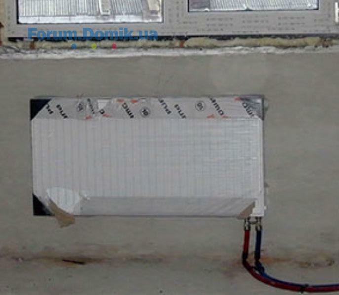

Выдержки из Технического каталога Purmo
«Начиная с января 2011 г. все панельные радиаторы Purmo с нижним подключением оснащены новыми клапанными вставками производства компании Oventrop, имеющими заводскую предварительную настройку в диапазоне 2 – 6, в зависимости от размера (теплопроизводительности) конкретного радиатора.»
«Панельные радиаторы оборудованы термостатическим вкладышем Oventrop с предварительной регулировкой. Он взаимодействует со следующими головками…»
Одна из предлагаемых по каталогу головок: Oventrop UNI XH 1011365.
Берем ТХ термоголовки с сайта производителя. Подключение: M 30 x 1,5

В первой секции точно Purmo установлены.Цитата "alexnikitchuk":Нужно уточнить Purmo ли у нас будет.
