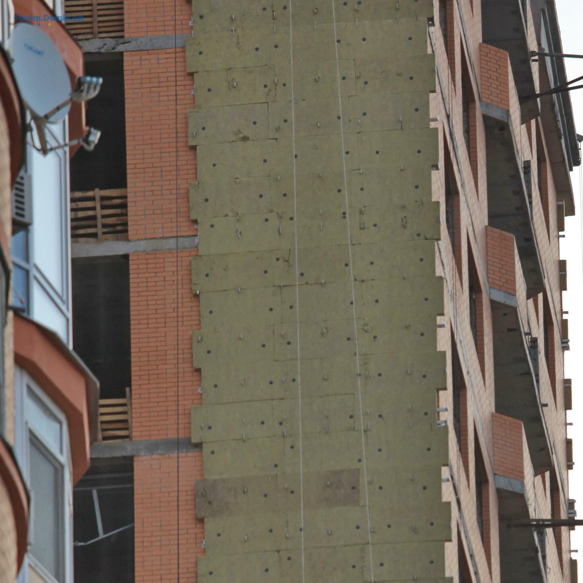

Именно светил....полное свинство и безобразие!
Все углы по вертикали, примыкания к полам и перекрытиям, окна и прочее (подоконники) "горят ярким пламенем"! Стена то торцевая...утеплитель "сел"...ну и...
И не только в этом жилом доме, а например! элитный комплекс "Премиум" б-р Л. Украинки, 7б, а также "Оазис", Г. Сталинграда ,8.
Кроме того, не обязательно "промерзать", но холодом тянет отовсюду, вынужден был в том году "утеплить" 30 мм "стиродуром" изнутри одну стенку...но, мало что дало, так как промерзают же перекрытия...в том числе..

Главное в утеплении по системе "сендвича" соблюдение ТЕХНОЛОГИИ!
"Сендвич" не работает если не соблюдена технология его "склеивания"!
Непременным условием успешной работы "сендвича" является его конструктивная целостность!
И самое главное, порядок и технология утепления фасадов:
1.Установка профилей для закрепления теплоизоляционного материала;
2.Установка теплоизоляционных плит на клеевые смеси или полиуретановый клей;
3.Оклеивание армирующей стекло сеткой;
4. Устройство гидроизоляционного слоя поверх теплоизоляционного материала;
5.Грунтовка поверхности утеплителя перед нанесением штукатурки;
6. Штукатурка и покраска готового «пирога».
Успехов ВАМ!

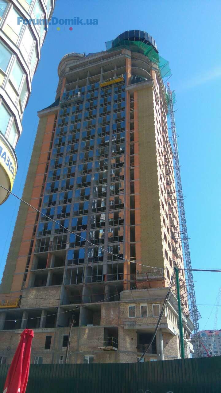

Начали ложить утеплитель и выполнять работы на крыше на месте снятых по углам бриллиантов.

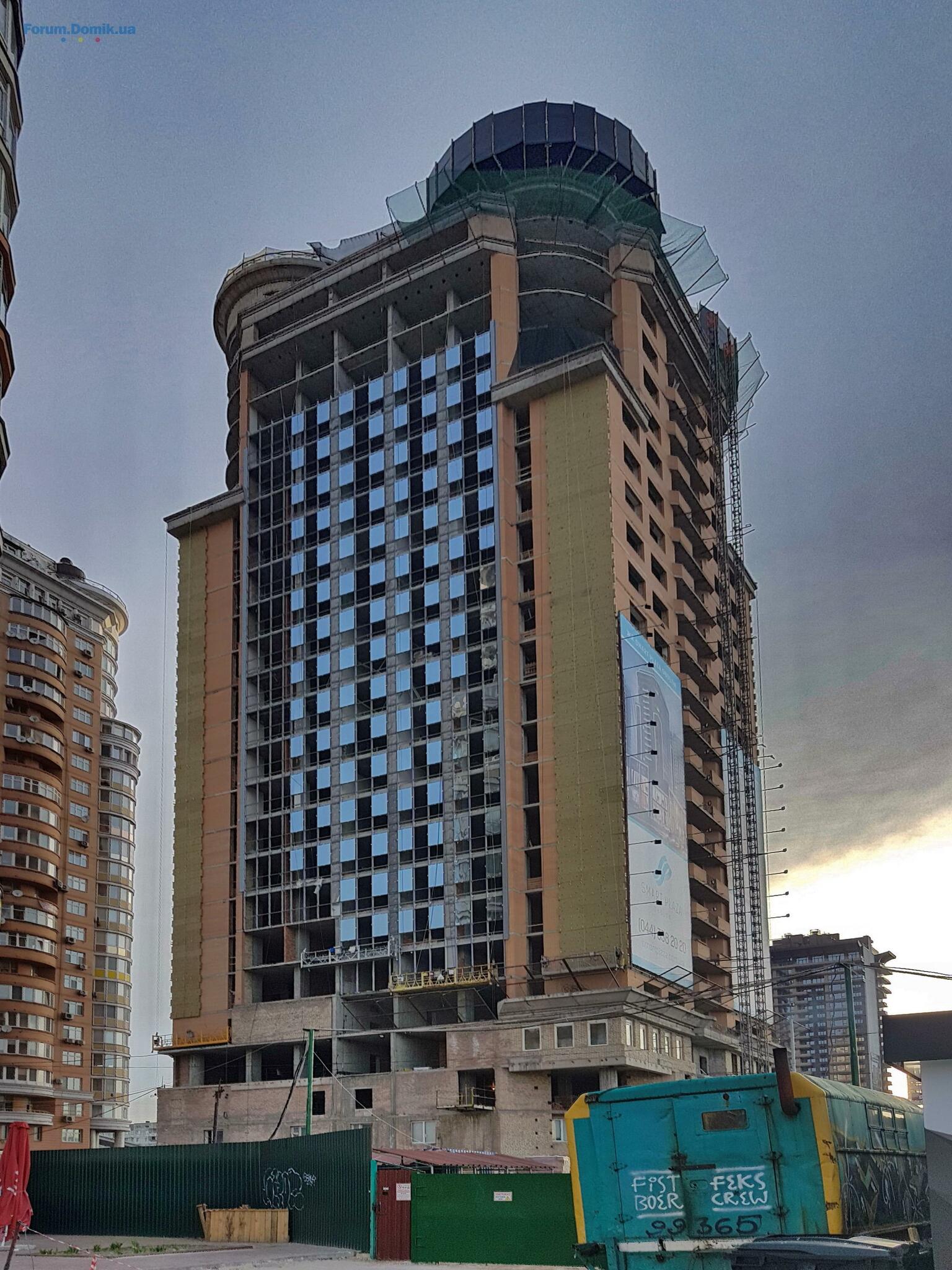

Приступаем к утеплению фасада с южной стороны: демонтированы рекламные баннера и начинаем утеплять. С восточной и западной стороны ведется утепление промежутков стен между витражами.
