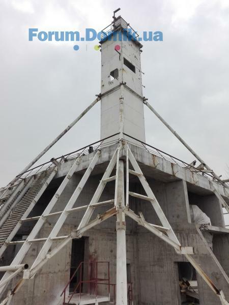

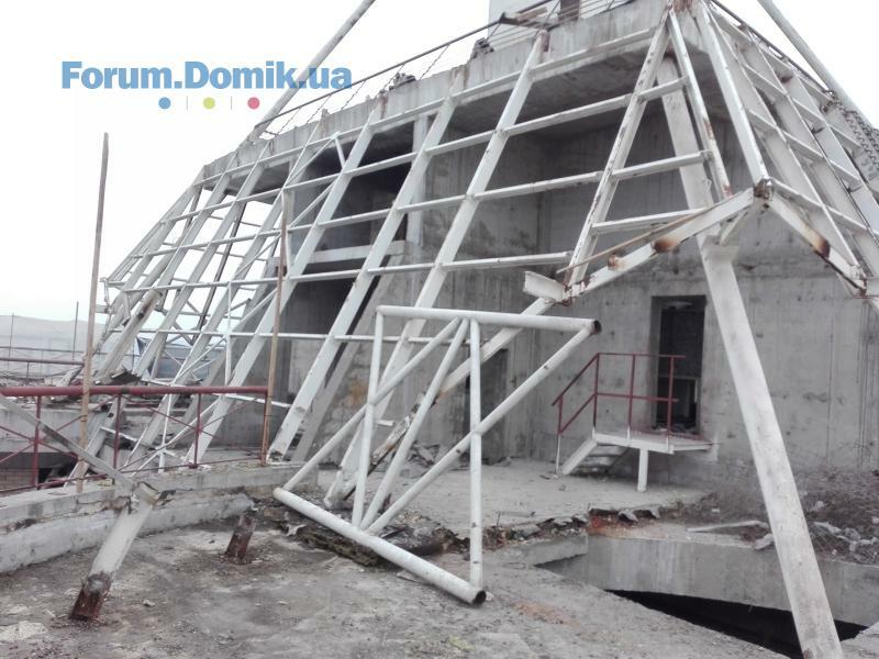

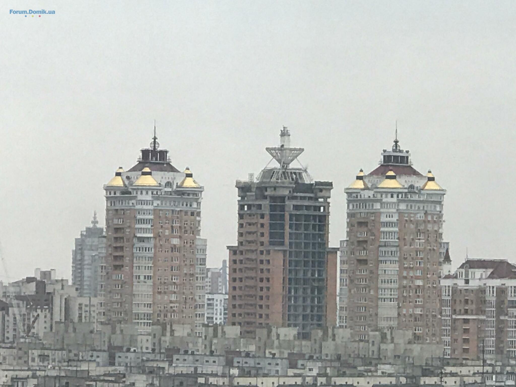

Половину кристалла демонтировали)
Gautama
200
11 липня 2016
09 бер 2017 13:20
Жаль, а я привык к брыльянту =)

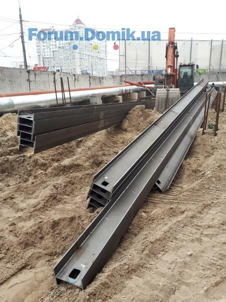

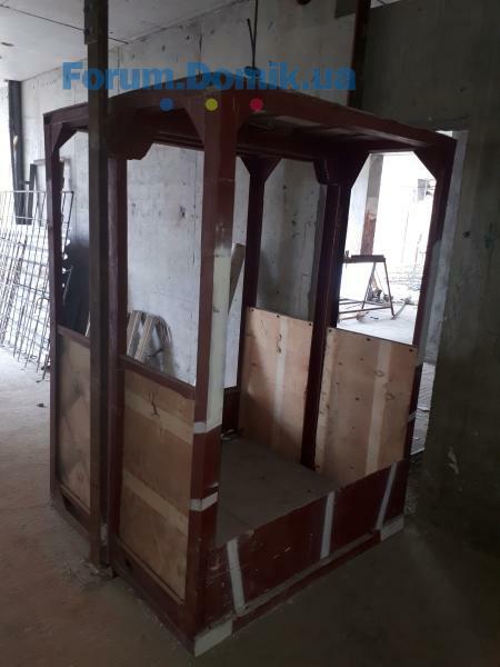

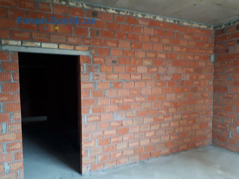

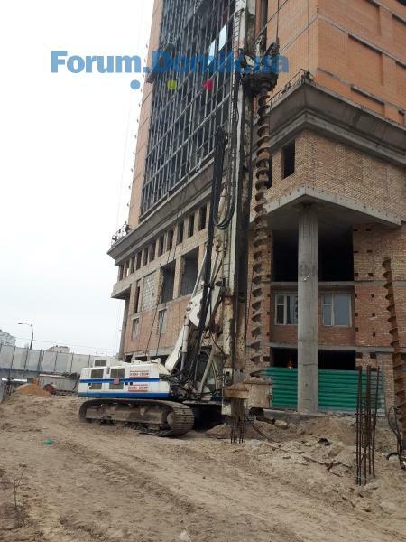

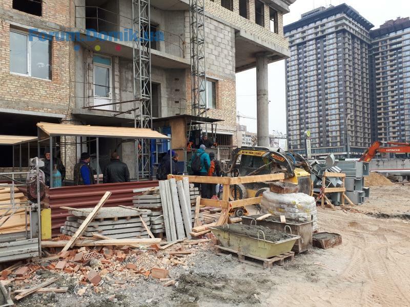

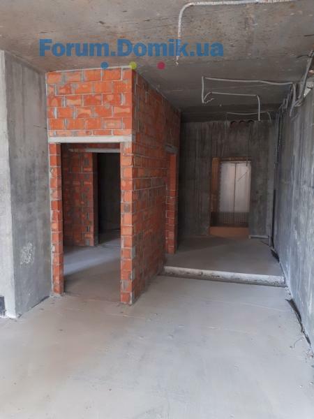

В ЖК Smart Plaza Obolon на данный момент ведутся следующие работы:
1.Продолжается демонтаж металлоконструций на пиковой точке здания (металлическая сфера)-90% выполнено;
2.Продолжается кирпичная кладка стен,простенков, вентканалов. Закончен 9 этаж в основных стенах и простенках;
3.Началась порезка проемов вентиляционных каналов в железобетонных конструкциях перекрытиях здания;
4.Выполнены 3 испытательных куста свай ТРЦ;
5.Началась установка шпунтового ряда (шпунтовые сваи)

Я предполагаемый инвестор, поэтому терпеливо ожидал главного действия застройщика, а именно, как будут утепляться наружные стены этого дома?
Имея практику инженера Главмосстроя, авторитетно заявляю, что первично уложенный утеплитель (стекловата) через 10 лет эксплуатации расслаивается и осыпается! То есть предыдущее утепление наружного ограждения исчерпало себя. Я был уверен, что застройщик осуществит новое утепление толщиной минваты не менее 100мм и плотности не менее 150, с обязательной перевязкой швов! Однако, застроощик решил сэкономить на утеплении фасадов и монтарует 50 мм стекловати низкой плотности???

Цитата "mikoko":Я предполагаемый инвестор, поэтому терпеливо ожидал главного действия застройщика, а именно, как будут утепляться наружные стены этого дома?
Изначально конструкция ограждающих стен представляет собой "сендвич" из кирпича 250 мм, базальтовой плиты 100 мм (не путать со стекловатой) и кирпича 120 мм что соответствует последним требованиям к теплотехническим рассчетам жилых зданий. Дополнительно к этому мы утепляем снаружи 100 мм слоем базальтовой плиты плотностью 135 кг на м куб в зонах "мокрого фасада" и в зонах вентилируемого фасада так же используется 100 мм негорючий утеплитель с паробарьером. Итого к стандартной толщине 380 мм кирпичной стены мы добавляем 200 мм высококачественного негорючего минерального утеплителя Баумит. Что превышает теплоизоляцию здания в 2,2 от требуемой рассчетной. Средняя толщина утеплителя по Киеву 100 мм.
Спасибо за внимание.
А теперь по существу.Вы прекрасно понимаете, что "базальтовая плита" это маркетинговый ход и не более того. Качество и характеристики одинаковы (пр соответствующей плотности). Вы утверждаете что плита 100 мм, я же со своего окна вижу 50 мм (я проживаю в корпусе 4). Более того, я вижу утепление угла корпуса 1 и не более того. Вы утверждаете, что вместо 350 мм стены (стандартного ограждения),Вы применили 200 мм утеплителя + 350 мм кирпичного ограждения. Ваш вывод - требуемые нормы утепления превышены в 2,2 раза!
Это глубочайшее заблуждение.
1. Первоначальный 100 мм слой утеплителя в расчет приниматься не может, поскольку он уже пришел в негодность, расслоился и "осел";
2.Так называемый "сендвич" утратил свои функции утепленного фасада по выше названой причине;
3.Из сказанного усматривается, что все наружное ограждение состоит из 1/2 отделочного керамического кирпича и 50 мм "базальтовой" плиты;
4. Внутренняя кирпичная стена, если такая есть (в чем я сомневаюсь...) исполняет функцию "конструктивной" стены и не более того;
5. Ваше упоминание о "вентилируемом фасаде" для меня загадка? Где Вы увидели такой фасад, принимая во внимание, что башня конструктивно перекрыта междуэтажными монолитными плитами (где междуэтажная вентиляция?);
6.Особое мое внимание привлекает утепление торцов ж.б. монолитных перекрытий. Пока я не вижу как Вы решили эту техническую проблему;
7. Ну и последнее (на этой стадии).
При таком решении ограждающих конструкций, я вижу проблему с промерзанием наружных стен жилого дома (точка "росы" и прочее);
Для подтверждения своих соображений, я готов произвести соответствующие измерения тепловизором зимой 2017-18 г.г.(бесплатно).
А вообще бы Вы могли навести справки обо мне в любом академическом НИИ Украины (начиная с НИИСКа, дело "ПОЗДНЯКИ-ЖИЛ-БУД");
С уважением, Мыкола

Smart Plaza
221
22 серпня 2016
07 квіт 2017 07:24
Уважаемый mikoko, добрый день.
На ваши вопросы отвечает руководитель проекта Александр Алгалиев.
По сути претензий:
Срок службы данного утеплителя свыше 50 лет. Состояние существующего утеплителя в стене удовлетворительное. Влажность, целостность плит и стыковка швов в норме. Есть подтверждающие данные в акте обследования здания и это можно проверить на объекте визуально.
Выше названная причина - простые фантазии либо попытка ввести в заблуждение.
Из сказанного усматривается то, что сказано. А именно все наружное ограждение СУЩЕСТВУЮЩЕЕ - это 250 мм керамического кирпича, 100 мм базальтовой плиты и 120 мм кирпича. Общая толщина наружной стены 480 мм. Плюс к этому выполняется наружное утепление еще 100 мм базальтовой плиты. Итого общая толщина наружной стены будет 590 мм и 670 мм в зонах вентфасада.
Все сомнения можно рассеять посетив объект.
Уважаемый автор не понимает о чем идет речь и зачем-то ищет вентиляцию между плитами. Схему или картинку и описание вентфасада можно загуглить и посмотреть. Конкретные решения по нашему зданию и чертежи можно посмотреть на нашем объекте. (заодно пощупать и померять этот утеплитель). Что такое вентилируемый фасад на нашем объекте будет видно в начале мая.
Никаких проблем нет. Это стандартное решение. Приезжайте, смотрите чертежи, смотрите выполнение в натуре.
Переубеждать ясновидящих сложно. Есть расчеты по которым мы строим. Если у автора есть свои расчеты - мы готовы рассмотреть и аргументированно подтвердить запас "прочности" по теплоизоляции нашего здания.
Для подтверждения своих соображений, я готов произвести соответствующие измерения тепловизором зимой 2017-18г.г.(бесплатно).
Мы готовы разрешить производство замеров.
У нас над проектной документацией работают достаточно квалифицированные специалисты в т.ч из НИИСКА и КНУБА. Наводить справки о посторонних возможность есть, но нет желания. И это противоречит этическим нормам, которым следует наша компания.
По сути претензий:
