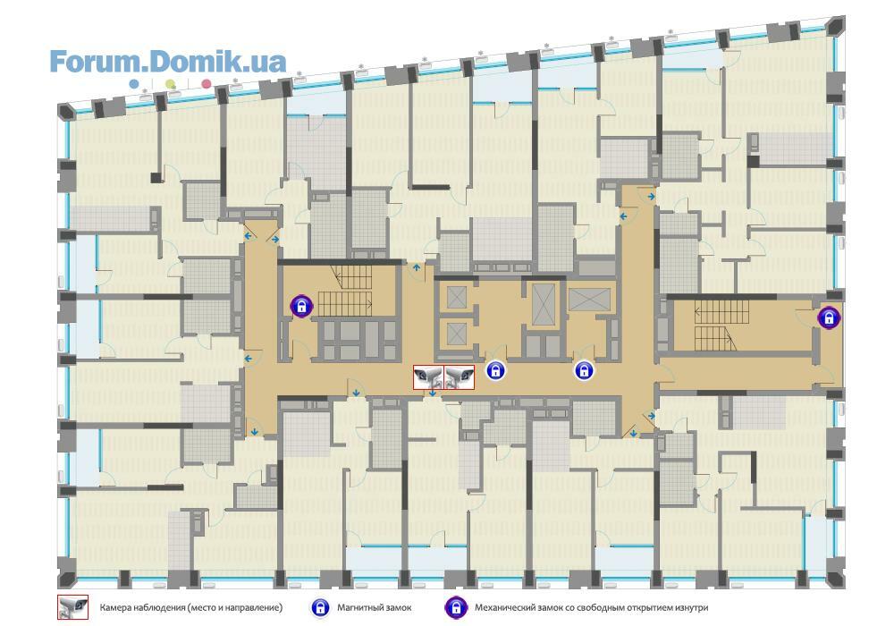

Пока на форуме все молчат, а снег идет...выложу план этажа для осмысления.

Цитата "ALEKS DAVIDOFF":Пока на форуме все молчат, а снег идет...выложу план этажа для осмысления.
Смысл направления камер - на выходы из лифтов и лестничных площадок, правильно поняла?
Просто, два коридора: справа и слева без просмотра остаются...

Не совсем поняла...какие два коридора без просмотра.Как по мне всё на виду и будет просматриваться --вход и выход из лифта и лестницы с двух сторон. Алекс всё продумал.

Вы практически тоже самое написали. Я имела ввиду про коридоры справа и слева, в том смысле, что не просматриваются все квартиры..

Для просмотра абсолютно всех квартир не хватит и четырех камер. Но это не проблема, если кто то захочет направить дополнительные камеры на свою дверь (любой каприз за счет клиента). Задача двух камер перекрыть выходы от лифтов и лестничных площадок. Я поставил две камеры примерно по центру коридора условно, в идеале же камеры должны быть разведены в стороны и смотреть друг на друга (как показано на этом рисунке), тогда под камерами не будет слепой зоны. А что по поводу запирания дверей? Возражения будут какие либо?
Пожарная безопасность не смущает Вас? Наверное, надо чтоб изнутри этажа двери все-таки открывались беспрепятственно.
Так изнутри как раз двери и будут открываться нажатием кнопки. На всех замках кнопка, как механических, так и магнитных. Учитывая криминогенную обстановку, наверняка люди всё таки захотят закрыть этаж и это нормально, а в условиях пожара (не дай Бог) нажать кнопку в экстренной ситуации проще и быстрее, нежели открыть дверь, взявшись за раскаленную дверную ручку.
