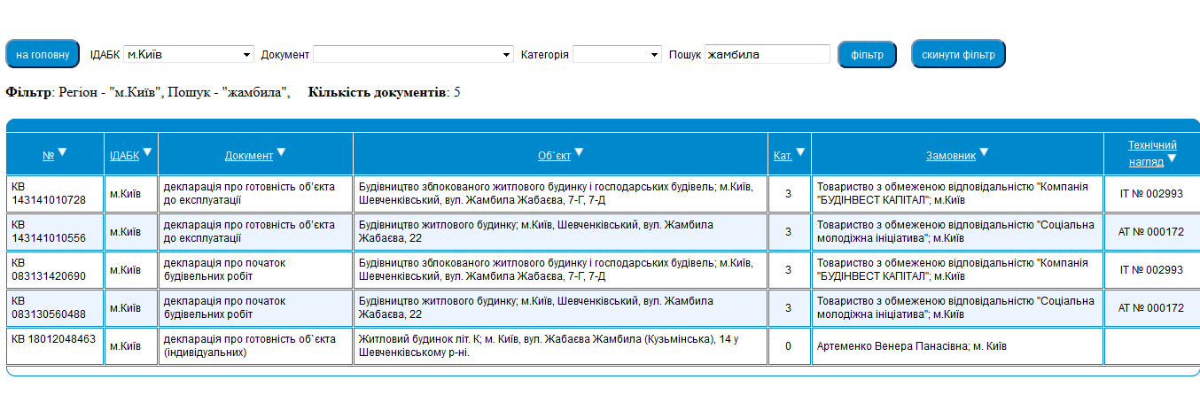

Судя по декларации, дом уже построен полностью)

Цитата "GeorgeM":В декларации о вводе в эксплуатацию обязан быть указан тот же объект, что и в декларации о начале строительных работ с учетом внесенных потом в нее изменений, но по базе ГАСК изменения не вносились, а значит по документам они ввели в эксплуатацию дом в котором цокольный, 4 нормальных и 1 мансардный этаж т.е. реально построенный дом в эксплуатацию не введен.
То есть, дом ввели в эксплуатацию? Или еще не ввели?
Нашла еще следующее: "Зареєстрована декларація є підставою для укладення договорів про постачання на прийнятий в експлуатацію об'єкт необхідних для його функціонування ресурсів – води, газу, тепла, електроенергії, включення даних про такий об'єкт до державної статистичної звітності та оформлення права власності на нього." (//pps.loga.gov.ua/activity/dozv/docs/201 3/03/14/docs_4634.html)
А может вводить будут по-очереди, первую, а потом вторую секцию? По факту в первой секции нет облицовки, лифта. По внутренней отделке не в курсе.

Posol_38, как уже написал Erzuli, заявление, акт о готовности и сертификат это процедура ввода в эксплуатацию домов 4-5 категории сложности. Для 3-й категории просто подается в ГАСК для регистрации декларации о готовности в эксплуатации - если она заполнена правильно, то ее регистрируют, а инспектор из ГАСК сам объект даже в глаза не видит, но у него есть 3 месяца для проверки объекта - если в декларации указан недостоверная информация, то регистрация декларации отменяется (по прошествии 3 месяцев декларация тоже отменяется, но уже только через суд).
В декларации название объекта указано полностью без приписка "1 очередь", так что ввели в эксплуатацию дом целиком. По закону, ввод дома возможен только после ПОЛНОГО завершения всех предусмотренных проектом работ, монтажа и проверки всего оборудования. Есть небольшое исключение для 1 и 4 кварталов - при плохих погодным условиях допускается не завершение внешней отделки и облагораживания территории, но ввели во 2 квартале, так что исключений нет. Даже по Вашей ссылке в декларации вписан обязательный пункт: "15. На об'єкті виконано всі передбачені проектною документацією згідно з державними будівельними нормами, стандартами і правилами роботи. Обладнання встановлено згідно з актами про його прийняття після випробування у визначеному порядку.
Заходи з охорони праці, забезпечення вибухобезпеки, пожежної безпеки, охорони навколишнього природного середовища і антисейсмічні заходи, передбачені проектом, проведені в повному обсязі." Так что все по документам построено и даже лифты уже на своих местах стоят испытанные и принятые по актам.

Posol_38, я имею ввиду только одно: если в эксплуатация вводится часть, то в декларации (сертификате) указывается, что вводится такой-то пусковой комплекс или такая-то очередь строительства. По декларации о начале строительных работ в Посольском предусмотрено 2 пусковых комплекса, но в декларации о вводе в эксплуатацию в базе ГАСК объект указан целиком. Я уже молчу, что первая секция тоже не достроена. Объясняю прямым текстом: старые чиновники, на которых есть выходы у застройщика, еще на своих местах, но их замена уже началась и в спешке, пока не нарушены сложившиеся коррупционные связи, они ввели в эксплуатацию дом, который еще строить и строить. Да что там нынешняя ситуация - они и раньше так делали. Затышный еще до ума не довели полностью, и Сосновый, и Элегант, а сертификаты о вводе их в эксплуатацию были получены год назад - в конце апреля 2013 года.

Цитата "GeorgeM":Posol_38, я имею ввиду только одно: если в эксплуатация вводится часть, то в декларации (сертификате) указывается, что вводится такой-то пусковой комплекс или такая-то очередь строительства. По декларации о начале строительных работ в Посольском предусмотрено 2 пусковых комплекса, но в декларации о вводе в эксплуатацию в базе ГАСК объект указан целиком.
То есть, в колонке "Обьект" должно быть указано, что это именно первая секция, правильно понимаю?
А сама декларация доступна в свободном доступе где-нибудь?
Я вижу только название обьекта, но я предполагаю, что должна же быть и сама декларация (кроме варианта просить у застройщика)?

Posol_38, теоретически, в название в базе могло просто не влезть, но обычно всегда указывается, если это какая-то очередь или пусковой комплекс.
Декларации есть только 2 экземпляра - один остается в ГАСК, второй возвращается застройщику.

На сколько я смотрю, по ЖК Кузьминскому та же история. Но там я не знаю, на каком этапе строительство.
Судя по всему, подали документы оптом (Посольский и Кузьминский), а дальше посмотрим, как обычно у УКО-групп.
