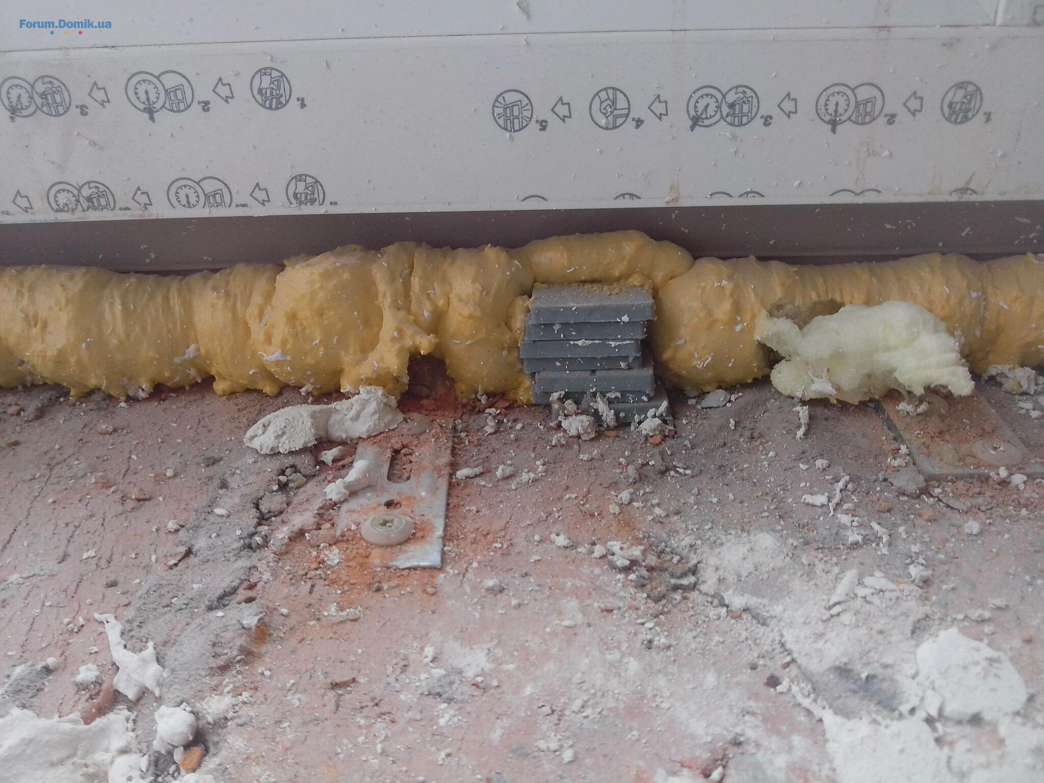

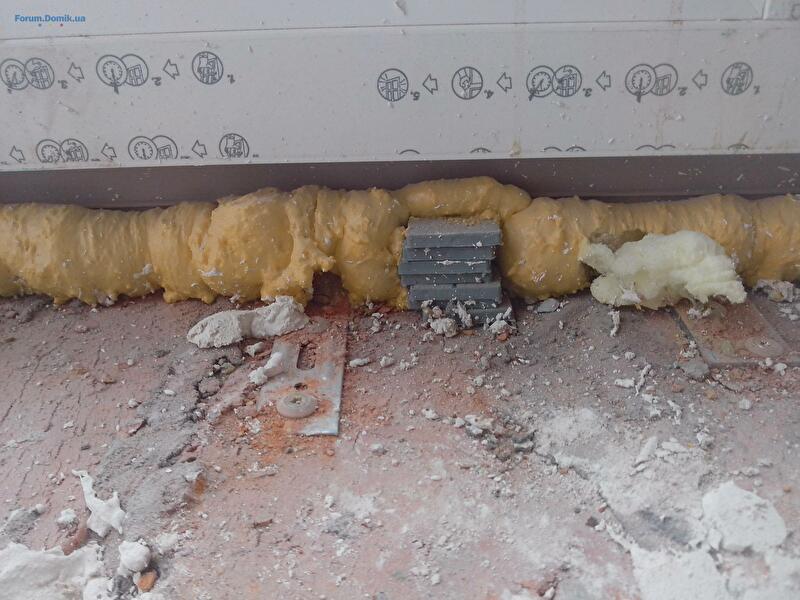

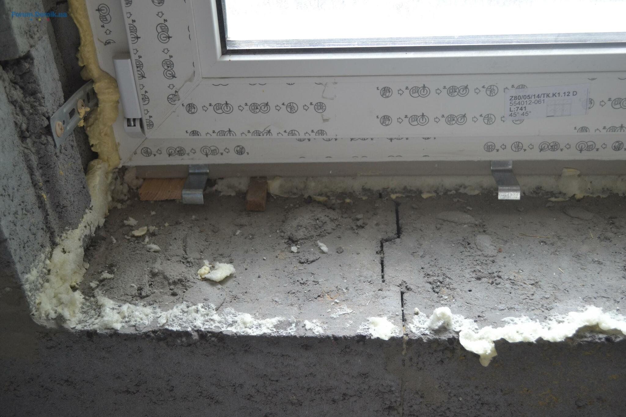

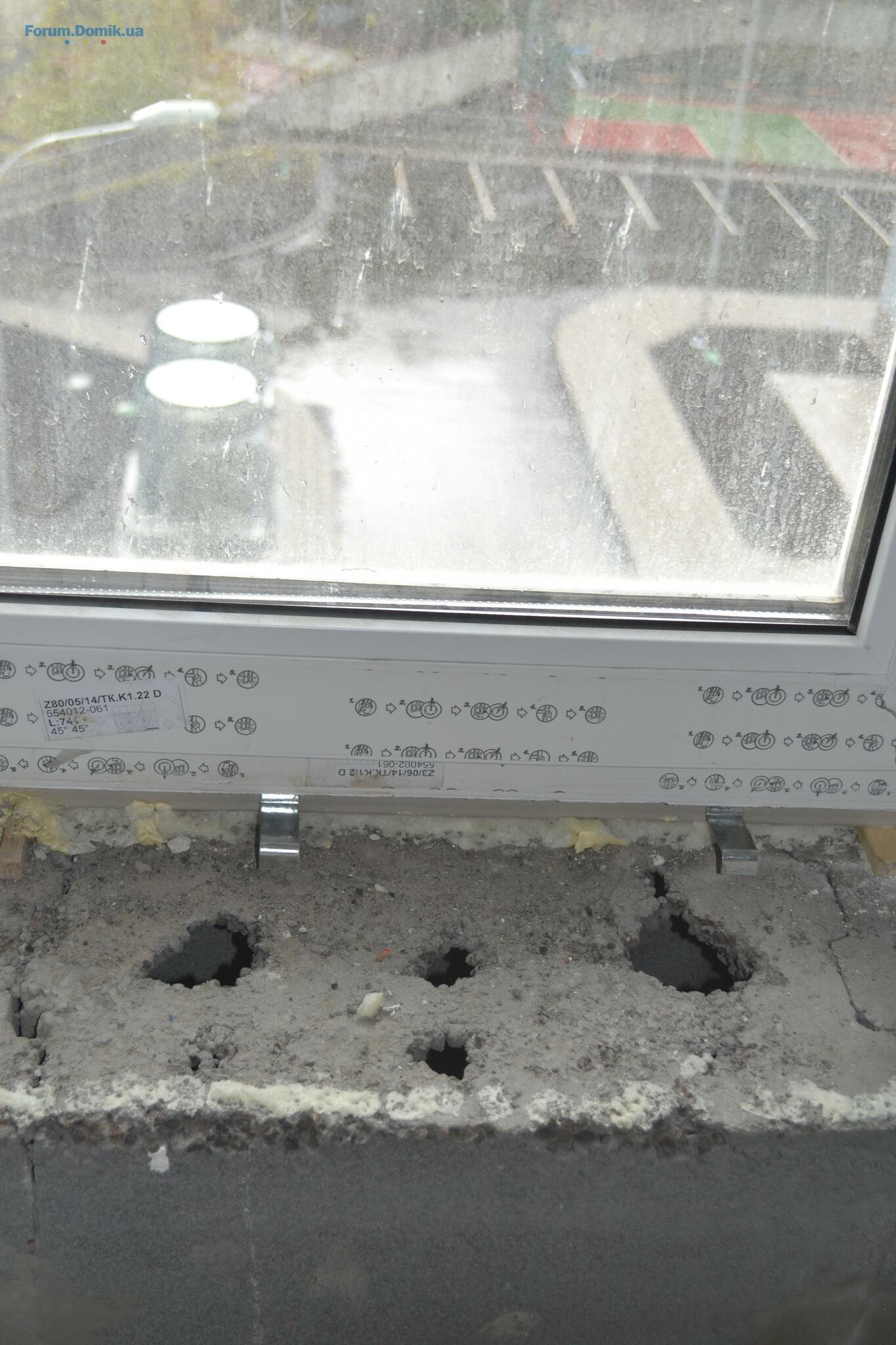

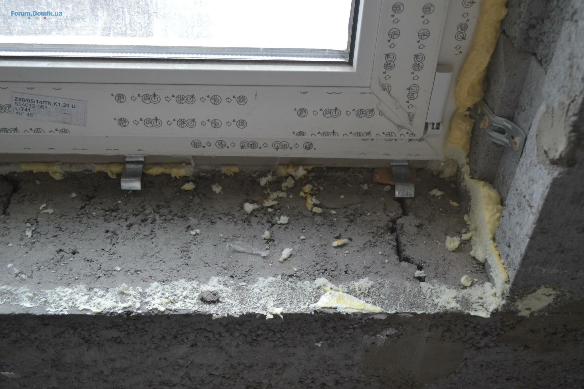

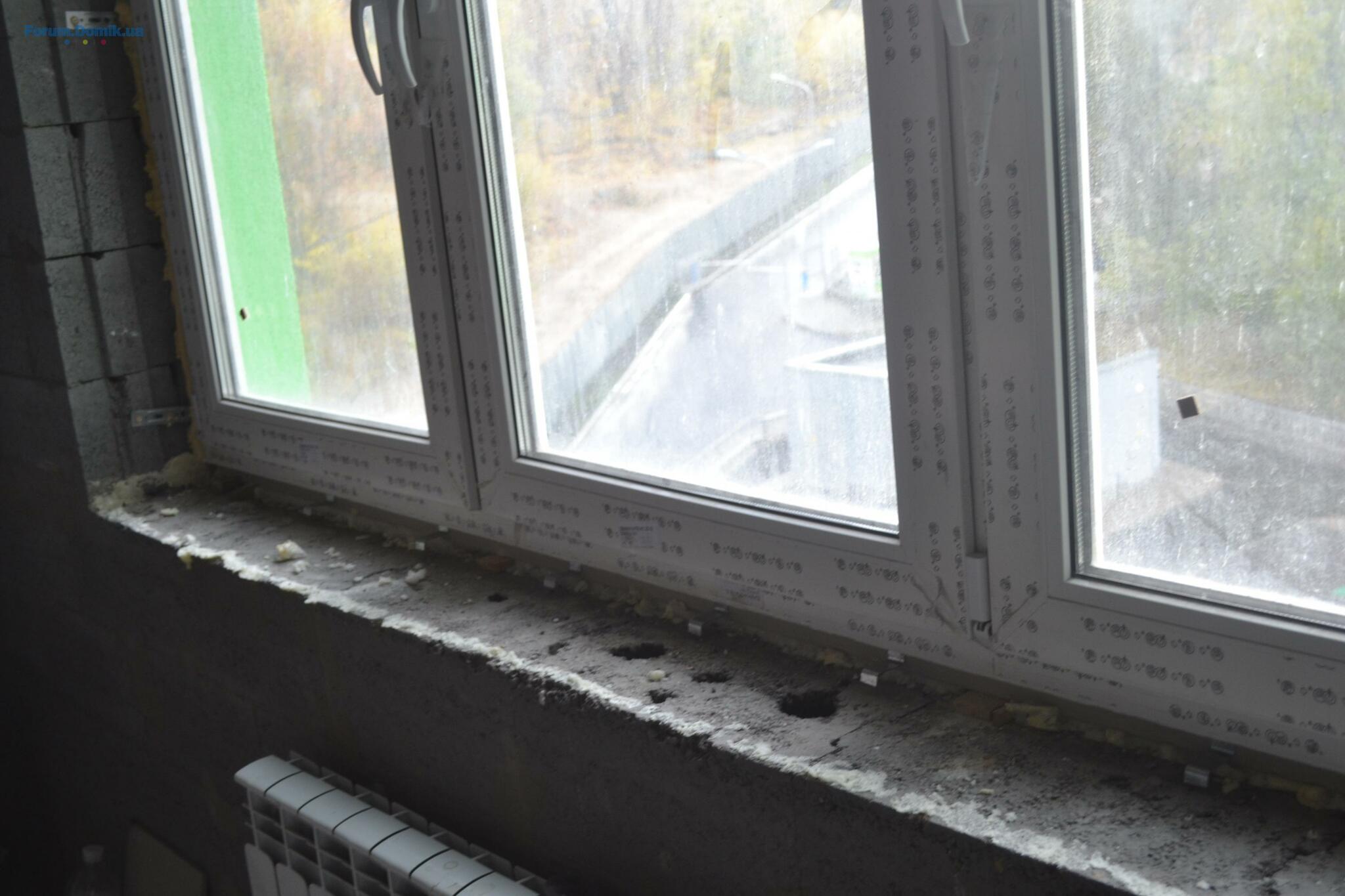

[img]Добрий вечір сусіди. Сьогодні засклили лоджію. Монтажна бригада порадила звернула увагу на те, що дуже погано встановлений підвіконник від забудовника. Погано задуто монтажною піною раму і пустоти. Піну використали переважно для того, щоб закріпити підвіконня. Ми зірвали підвіконня і побачили діри в блоках, з яких дув прохолодний вітерець жовтневого дня )))
. Хлопці щедро задули піною раму, пустоти і встановили підвіконня. Якщо б цього ми не зробили, то по словам бригади зимою на підвіконнику виступав би іній і дув вітер. Ми б могли тільки здогадуватись звідки так холодно... Грішили би на фасад, утеплення будинку, матеріали і інше, а це виявилося банальною халатністю монтажу вікна і підвіконня ЗАБУДОВНИКОМ!!!! Шановні сусіди, якщо Ви ще не приступили до штукатурки, зверніть увагу на цю проблему!
. Хлопці щедро задули піною раму, пустоти і встановили підвіконня. Якщо б цього ми не зробили, то по словам бригади зимою на підвіконнику виступав би іній і дув вітер. Ми б могли тільки здогадуватись звідки так холодно... Грішили би на фасад, утеплення будинку, матеріали і інше, а це виявилося банальною халатністю монтажу вікна і підвіконня ЗАБУДОВНИКОМ!!!! Шановні сусіди, якщо Ви ще не приступили до штукатурки, зверніть увагу на цю проблему!bb8

Цитата "susid_pv":[img]Добрий вечір сусіди. Сьогодні засклили лоджію. Монтажна бригада порадила звернула увагу на те, що дуже погано встановлений підвіконник від забудовника. Погано задуто монтажною піною раму і пустоти. Піну використали переважно для того, щоб закріпити підвіконня. Ми зірвали підвіконня і побачили діри в блоках, з яких дув прохолодний вітерець жовтневого дня ))). Хлопці щедро задули піною раму, пустоти і встановили підвіконня. Якщо б цього ми не зробили, то по словам бригади зимою на підвіконнику виступав би іній і дув вітер. Ми б могли тільки здогадуватись звідки так холодно... Грішили би на фасад, утеплення будинку, матеріали і інше, а це виявилося банальною халатністю монтажу вікна і підвіконня ЗАБУДОВНИКОМ!!!! Шановні сусіди, якщо Ви ще не приступили до штукатурки, зверніть увагу на цю проблему!
Є ще кілька зауважень.
1) Вікно стоїть на дерев'яних брусочках, а повинні бути пластикові пластини.
2) Кріплення рами на пластини забивними дюбелями 6мм ненадійне, обов'язково усі повиймати і замінити на якісні розпірні 8-10мм. Також необхідно перевірити наявність анкерного закріплення рами.
3) Немає герметизації пінного шва, повинно бути проклеєно спеціальною мембраною.

[attachment=1]IMG_20151024_154957.jpg[/attachment][attachment=0]IMG_20151024_161057.jpg[/attachment]
Читайте уважно про що я наголошував... Вікна я не переставляв, тому про брусочки і дюбеля тут не актуально говорити... Я своїм повідомленням хотів допомогти сусідам з підвіконням, через який зимою може бути холодно, а звідки холод і вітер береться ніхто не буде розуміти

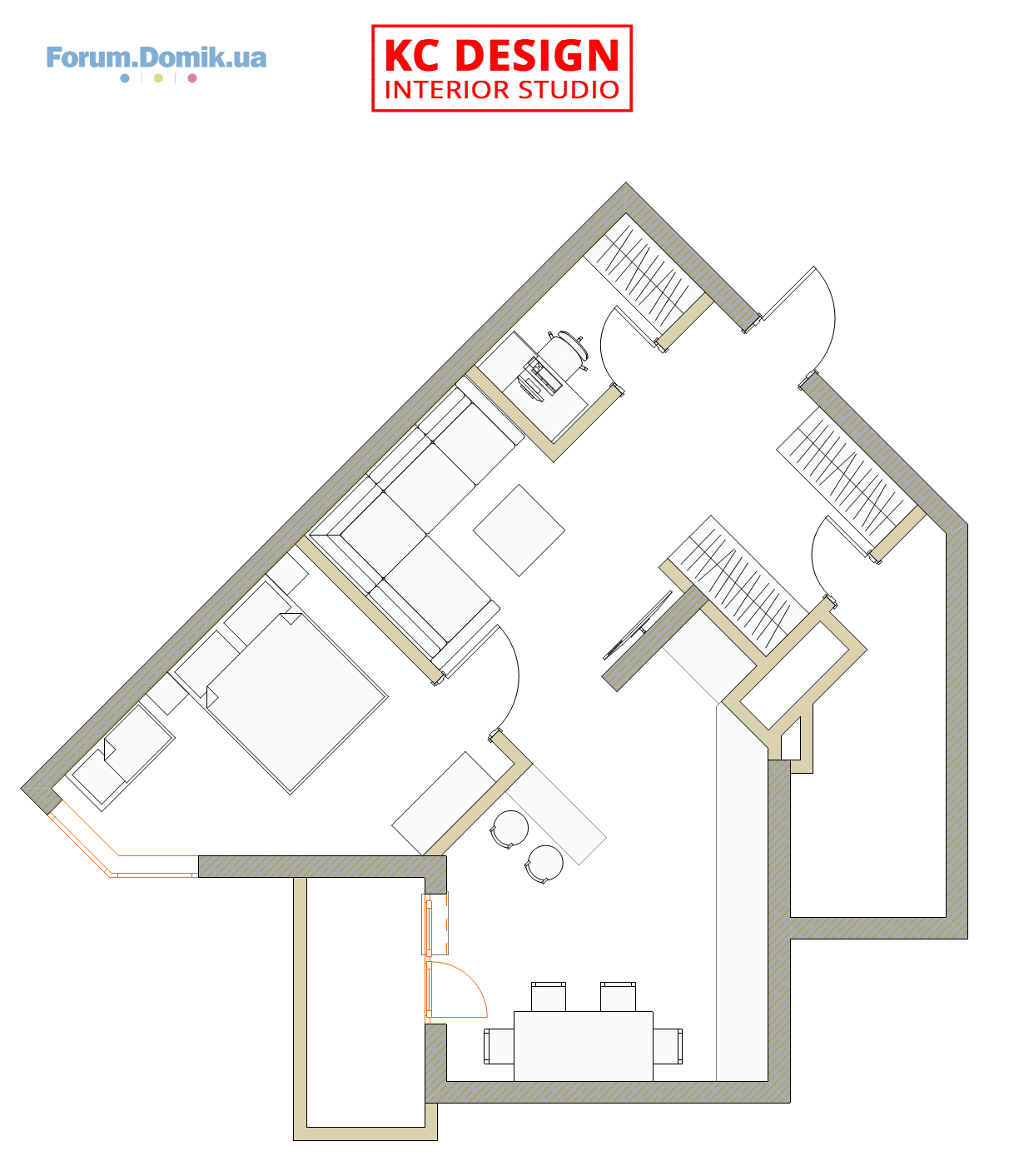

Цитата "A.N.G":Уважаемые соседи подскажите пожалуйста какую нибудь фирму кто может сделать дизайн однушки 57 кв с перепланировкой
Можем посотрудничать, это эскизный вариант индивидуальной перепланировки квартиры для вашей соседки gen_eva.
Це не скільки зауваження, а як порада. Бруски і дюбелі можна легко замінити без перевстановлення вікна, так само і закріпити раму на анкери.
Якщо цього не зробити, то будь що станеться з тими брусками, це спровокує деформацію рами, а ці 6мм дюбелі взагалі нікуди не годяться в таких стінах. Погано закріплене вікно з часом деформується від вітрових навантажень.
