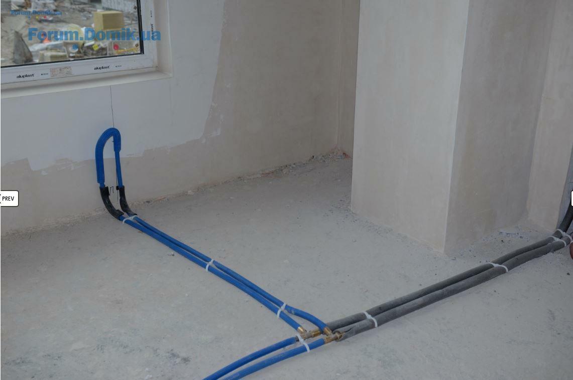

Здравствуйте
Мне кажется есть опасность, что соединения на шланках от котла, которые заливают в пол, со временем точто потекут.. зальем всех соседей, и ремонт переделывать потом.. что на это скажет застройшик?

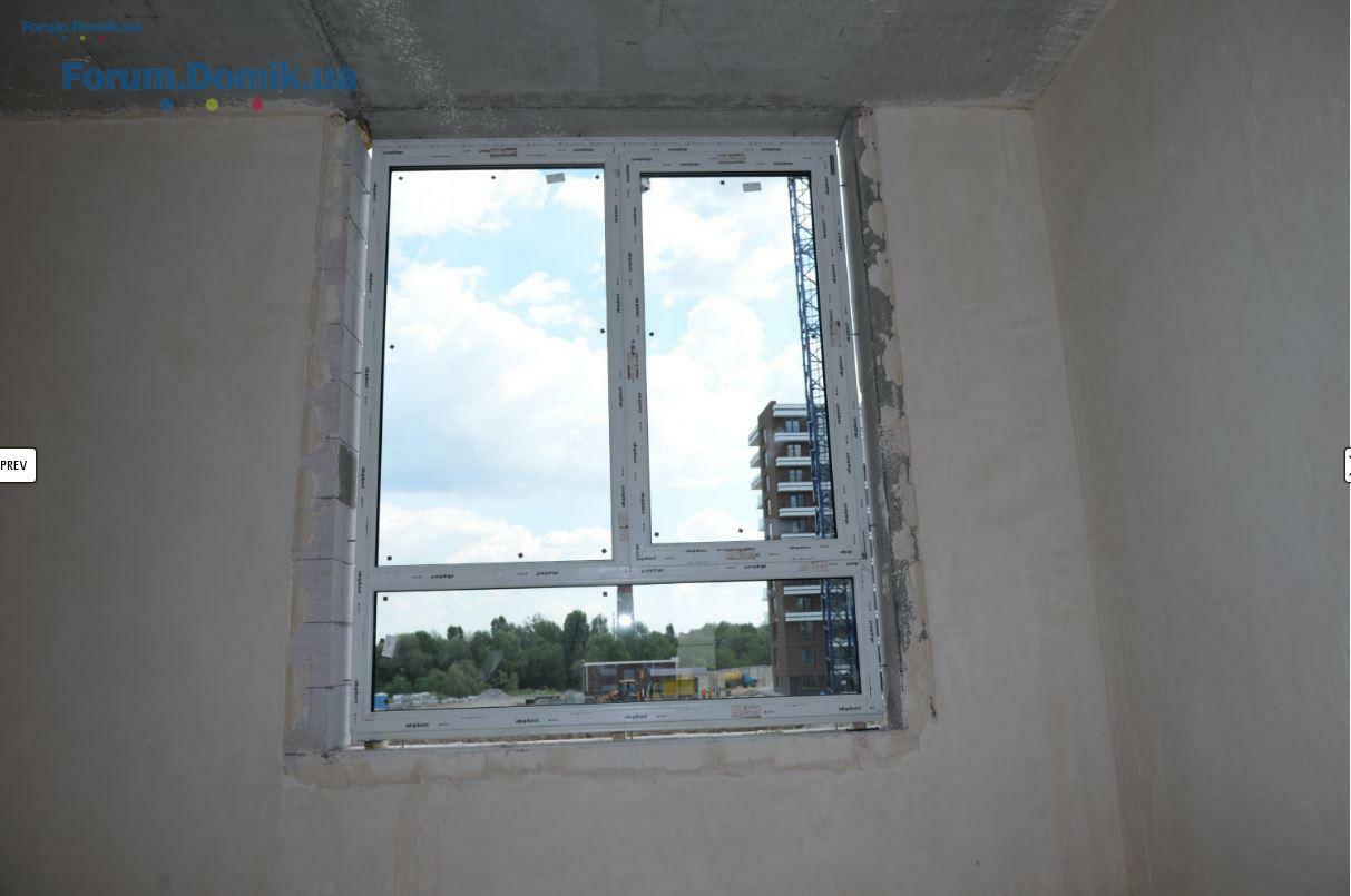

12 лист 2016 19:01
Окно выставляли по уровню и если подкладывали деревяшки а не пластиковые клинья, то окно ни на чем не стоит. Дерево со временем сгниет, пена монтажная усядет, и окно будет висеть на дюьбелях, которые выгтутся от ветра и эксплуотации
А я уверен, что инженеры, которые придумали такую систему, намного умнее тех, кто знает, что "соединения на шланках со временем точно потекут". Если бы вы хоть минуту потратили на поиск информации, то могли бы понять, что ваши шансы дожить до момента, когда по вине застройщика начнете "заливать всех соседей", а особенно тех, которые живут над вами, стремятся к нулю.
Ниже для тех, кто специально зарегистрировался на форуме, чтобы рассказать общественности о том, что кому может казаться перед сном, в тезисах достоинства такой системы:
-эксплуатационная долговечность свыше 50-ти лет,
-большая стойкость к температуре и давлению материала труб и соединителей,
-высокая гладкость внутренней поверхности труб и фитингов, устойчивость к "зарастанию" котловым камнем,
-небольшие потери давления в местах соединений, обеспечивающие оптимальные характеристики потока в оборудовании,
-микробиологическая и физиологическая нейтральность, материалы дружественны для окружающей среды,
-универсальность труб, способствующая применению как в отоплении, так и в водоснабжении,
-быстрый и простой монтаж при использовании качественного инструмента, ограничивающий до минимума вероятность возникновения монтажных ошибок,
-герметичность по всей поверхности стыка соединителя и трубы,
-малый вес оборудования,
-широкий ассортимент элементов для присоединения отопительных приборов и водоразборной арматуры,
-возможность замоноличивания соединений в строительных конструкциях.
На систему предоставляется 10-ти летняя гарантия.
//ua.kan-therm.com/system_kan_therm/syst ems/system_kan_therm_push.html
З.Ы. Не состою в фан клубе застройщика, но не реагировать на подобный информационный вброс не могу и не имею права.

Цитата "eney1979":Окно выставляли по уровню и если подкладывали деревяшки а не пластиковые клинья, то окно ни на чем не стоит. Дерево со временем сгниет, пена монтажная усядет, и окно будет висеть на дюьбелях, которые выгтутся от ветра и эксплуотации
Какая усадка? Качественная монтажная пена, в которой завершен процесс полимеризации, представляет собой полностью инертное физическое тело, не способное самопроизвольно менять свой объем. Вопрос в другом, что пена не должна подвергаться воздействию ультрафиолета, который имеет свойство ее очень успешно разрушать.
Опять-таки, какое сгнившее дерево? Если дерево будет закрыто со всех сторон от воздействия влаги, ультрафиолета, выветривания, что ему будет? Дерево сотни лет используется в строительстве. С таким успехом, должны сгнить и все деревянные дома: и каркасники, и срубы, и, просто, хрущевки с деревянными оконными рамами.
Не зря говорят, что пол работы не показывают. Будут установлены окна, тогда и можно будет возможные замечания обсудить с исполнителем.
