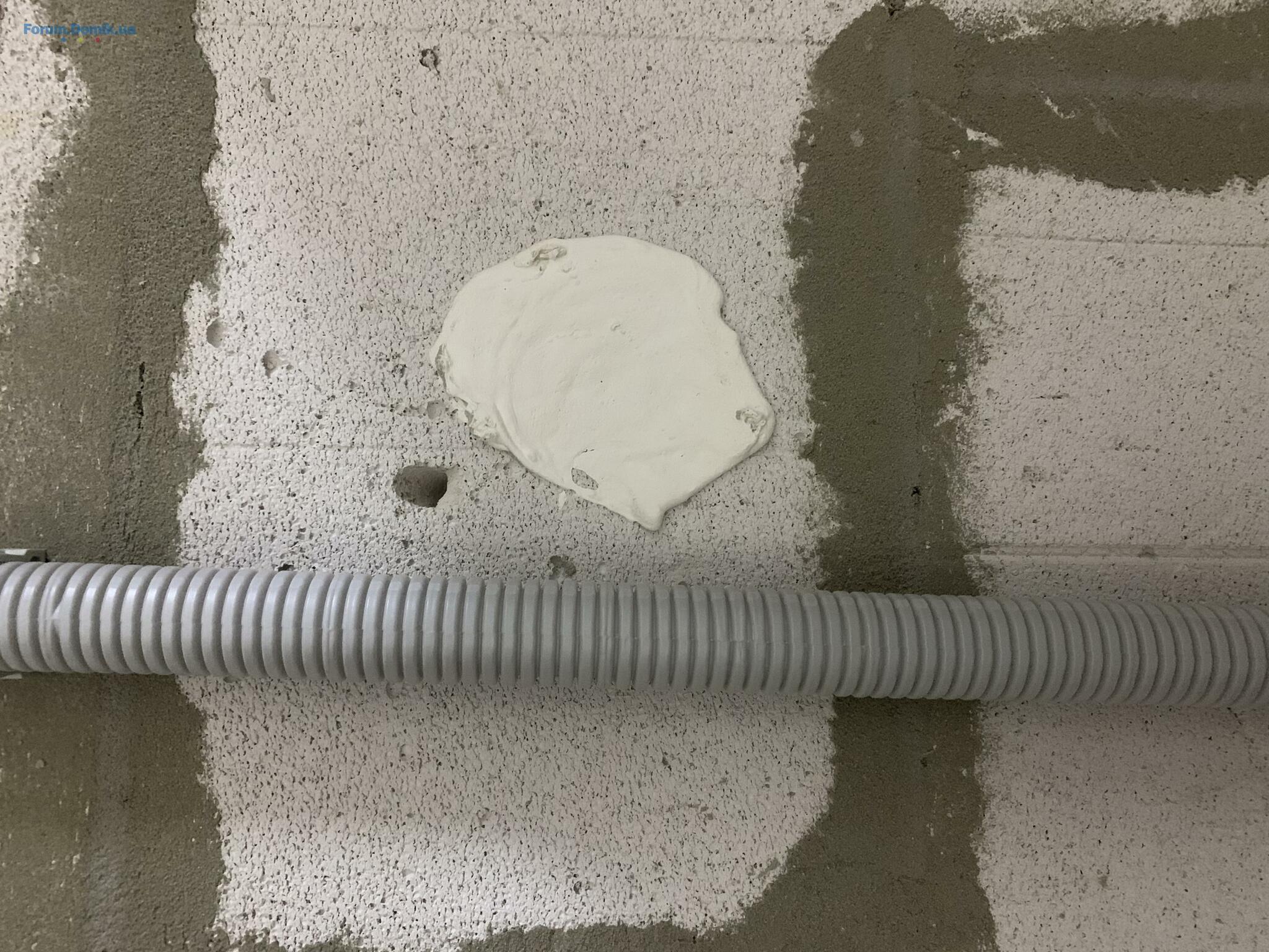

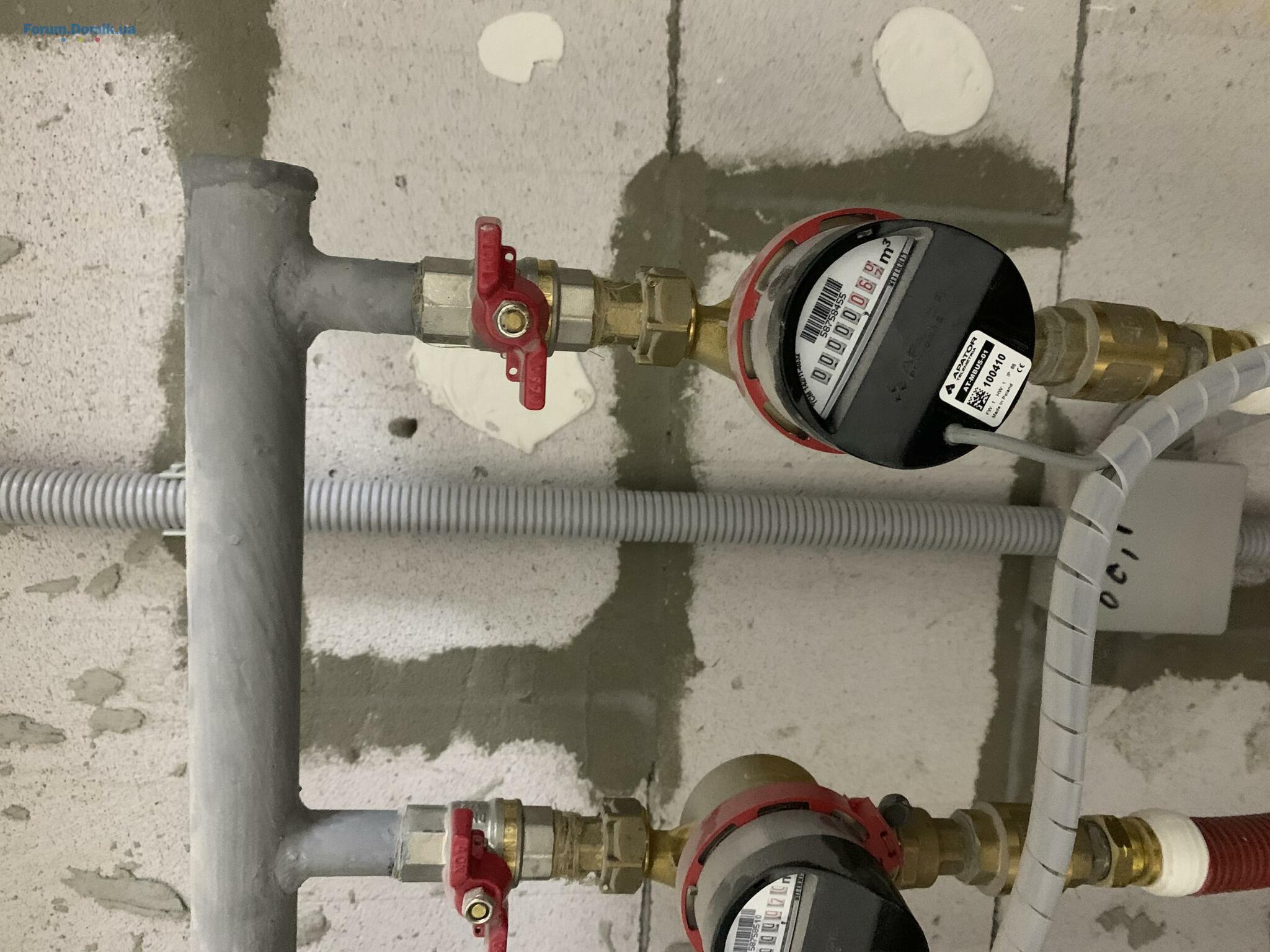

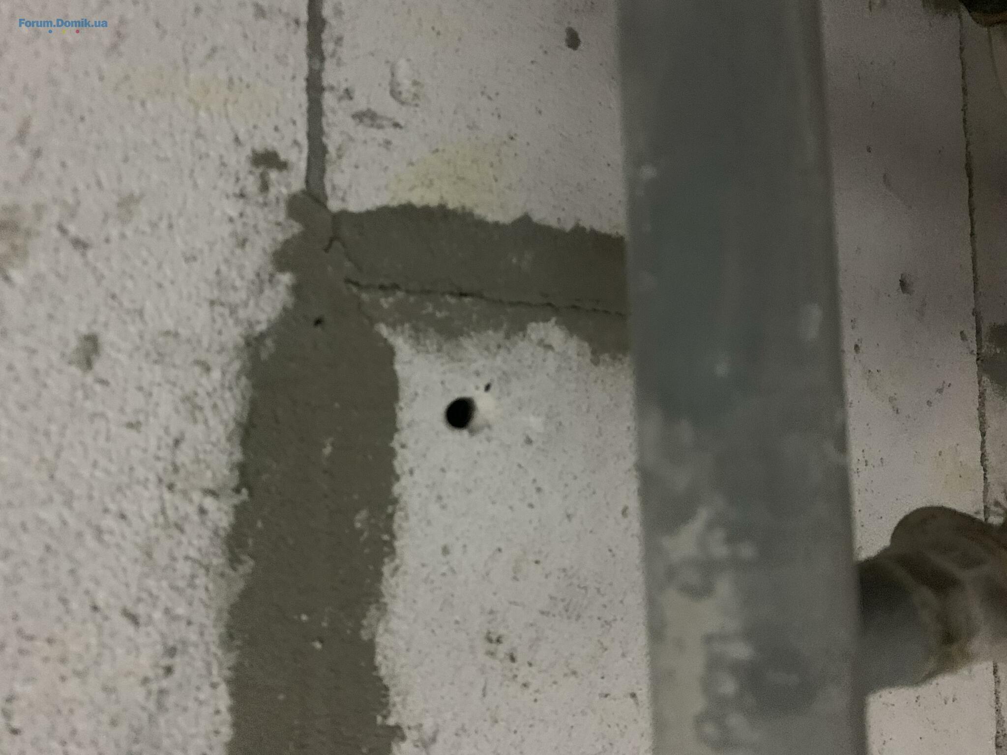

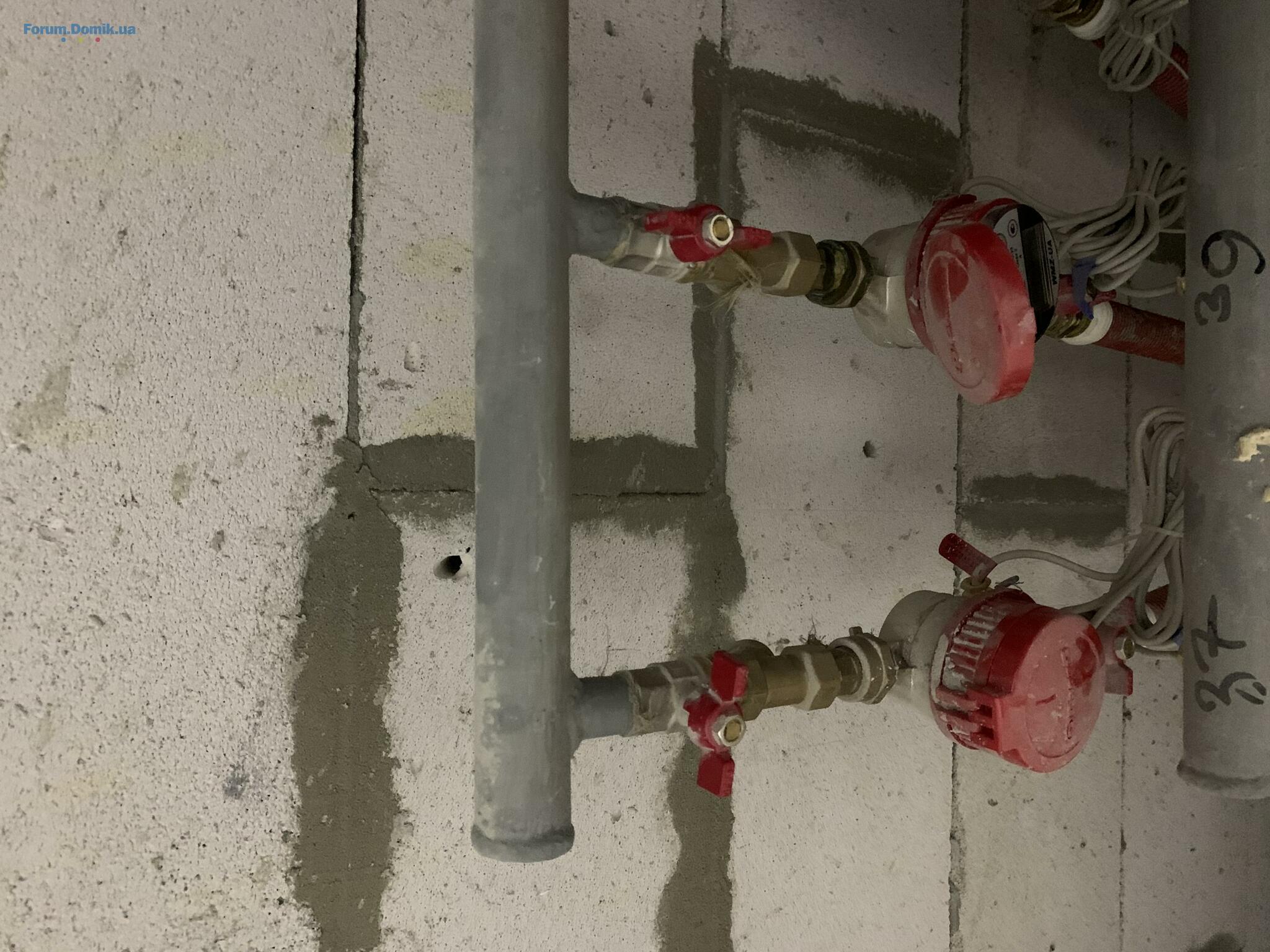

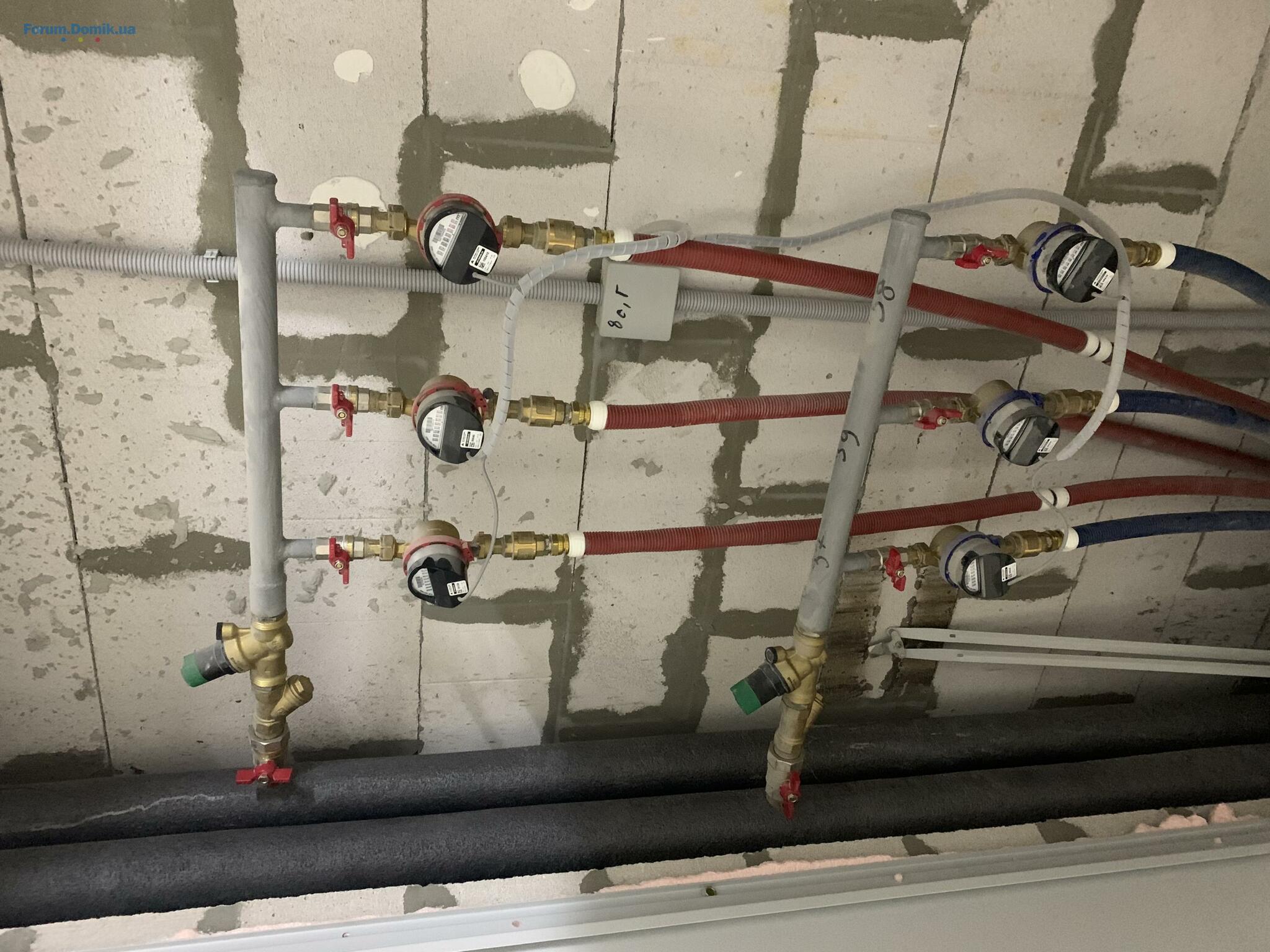

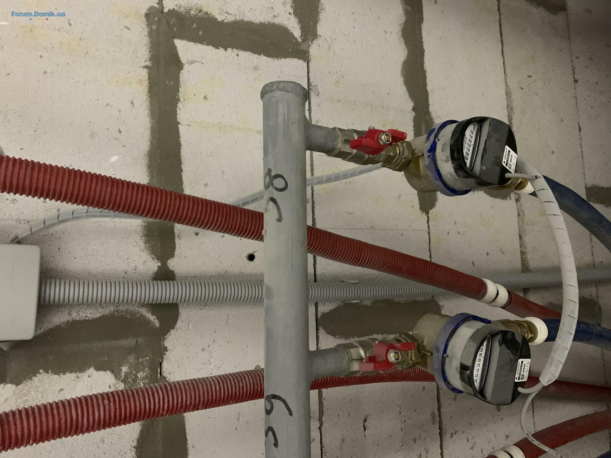

Сегодня обнаружил косяк,халтуру от застройщика!В распределительных щитах водоснабжения и отопления, отводы от центральных стояков труб висят в воздухе! Представьте метр трубы отвода на три квартиры приварен к основному стояку и не фиксируется шпилькой и хомутом ,а просто висит свободно!
Нагрузка на этот рычаг большая(от крана.редуктора.счетчиков .кранов на квартиры.обратных клапанов,труб разветвления по квартирам)
Есть вероятность со временем обрыва этих отводов!
Кто за это ответит?
Кто за это ответит?

VEvgen, это в каком доме?

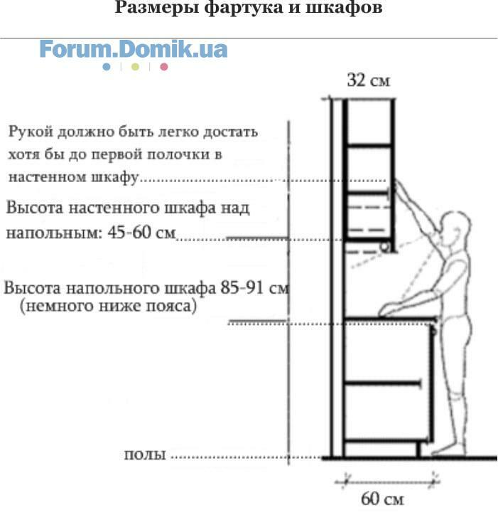

Natal, а вы ремонт самостоятельно проверяли или брали с собой специалиста? У нас в стеклопакете обнаружили трещину, которую мы бы в жизни не рассмотрели. И еще всем, кто принимает квартиру с ремонтом советую измерить расстояние, на котором кухонный фартук лепят в кухне. Мы прокололись, на взгляд не определили, что расстояния не соблюдены, в результате у нас сантиметров на 6-10 он был положен ниже положенного уровня. Наше внимание на это обратили уже работники, которые делали замеры через пару месяцев после приемки, когда пришла пора обставляться. В результате за свой счет докладывали верхний ряд другой плиткой. Я случайно неделю назад прочла об аналогичном случае в Сырецких садах, только там плитку выше положили, но покупатель заметил в момент приемки, так что ему Интергал докладывал недостающий ряд.
Я бы в жизни не подумала, что и тут схалтурить на раз плюнуть. А отмазка просто феерическая (там покупатель рассказал) - мол, ну, сделаете себе повыше кухонные поверхности, подумаешь,проблема. Попробуйте у себя в кухне отметить с рулеткой, если бы ваши столы и шкафы находились на 10 см ниже, чем они должны быть, или выше, насколько комфортно было бы вести хозяйство на такой кухне.

Але ж висота нижньої тумбочки може бути 80-90. То як визначити, що фартух зроблено правильна. Для електропоити фартух ,за правилами , має бути якої ширини? Дякую.
Якщо неважко, то напишіть найважливіші моменти, на які потрібно звернути увагу.

Вот схема определения расстояний. Учтите только, что не так важно, на каком уровне находится один только нижний или верхний слой плитки, важна ширина. Если опущено слишком вниз, то следует добавить расстояние вверху. В моем случае мы бы могли перекрыть часть фартука (на деле так и вышло), но отложив правильное расстояние до подвесных шкафов, имели бы голую стену над фартуком без плитки. Либо пришлось бы вешать шкафы ниже, и это забрало бы пространство разделочных поверхностей и хороший их обзор. И у Интергала могло бы не быть проблем с "подниманием" или "опусканием" фартука, если бы он не экономил на количестве рядов плитки.

Фартух по висоті робиться виходячі із того, що нижні тумби мають стандартний розмір по висоті 820мм+38мм стільниця,сама робоча стінка (за рідким виключенням) має розмір по висоті 600мм,якщо квартира без ремонту, відповідно без фартуха,спочатку зробіть у меблевиків проект кухні, де буде спроектована вся техніка+розетки, тільки тоді на кухні робіть електрику та фартух. Незабувайте виступ фартуха під витяжку і розетку під витяжку.
