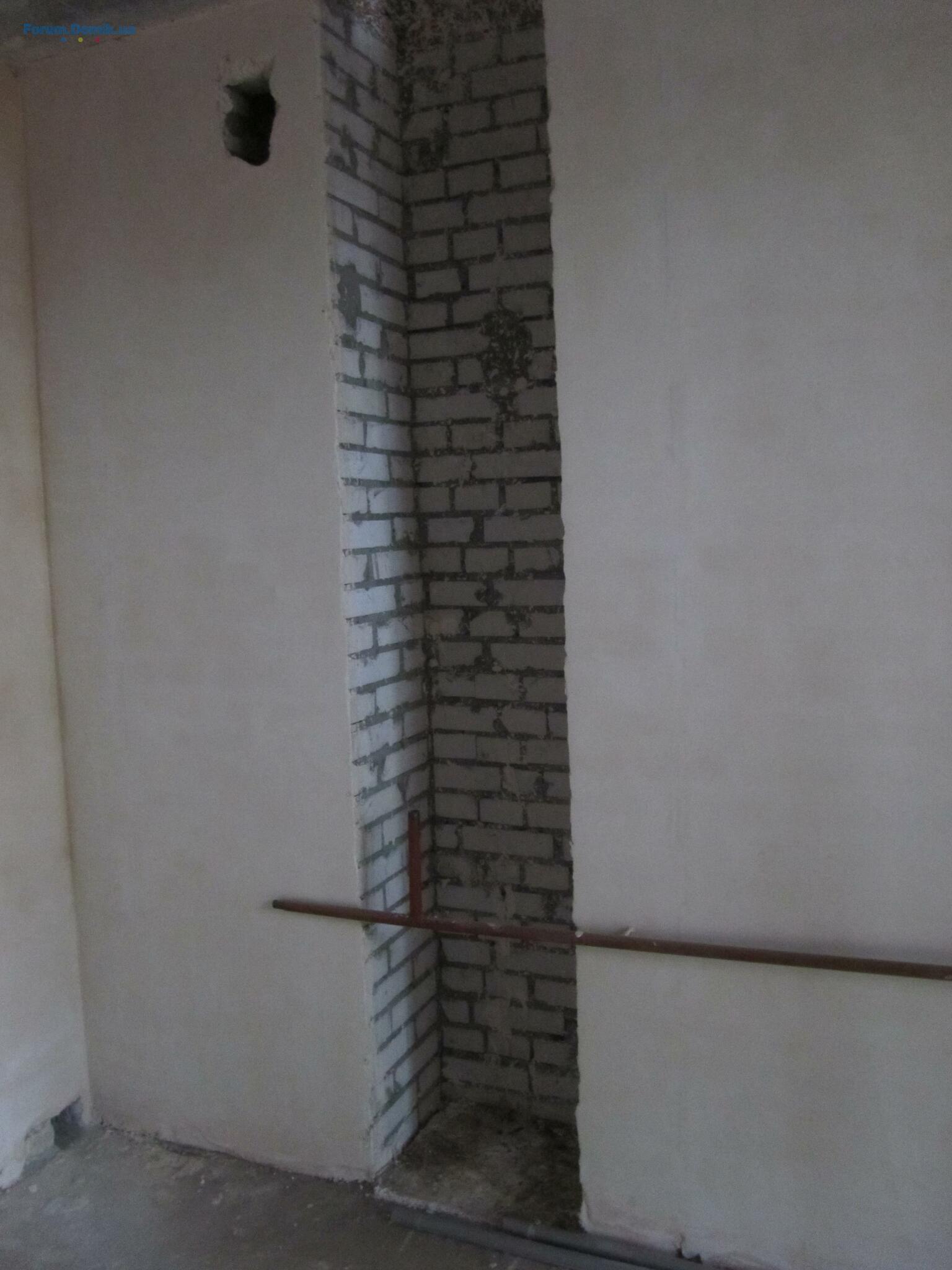

Без разницы какой марки будет котел главное чтобы поставили котлы с закрытым типом сгорания, которые имеют свою приточною вентиляцию и не берет воздух (уничтожает кислород) из квартиры!!! Но судя по одному отвествию для вытяжки как на фото то на нас застройщик экономит и поставят котлы открытого типа сгорания (которые запрещено ставить в жилых помещениях, пишет даже в инструкции), то есть весь воздух который необходим для сгорания газа в котле он будет брать у нас с квартиры!!!

насколько мне объясняли воздух будет котел брать из шахты. конечно нужно уточнить, может что то изменилось.

нам объясняли что шахта: приточно-вытяжная.

Цитата "RNS":Без разницы какой марки будет котел главное чтобы поставили котлы с закрытым типом сгорания, которые имеют свою приточною вентиляцию и не берет воздух (уничтожает кислород) из квартиры!!! Но судя по одному отвествию для вытяжки как на фото то на нас застройщик экономит и поставят котлы открытого типа сгорания (которые запрещено ставить в жилых помещениях, пишет даже в инструкции), то есть весь воздух который необходим для сгорания газа в котле он будет брать у нас с квартиры!!!
у Вас по проекту турбированные котлы с закрытой камерой сгорания, успокойтесь
разъем патрубка для подключения дымоходных котлов (с открытой камерой сгорания) - порядка 12-15 сантиметров, смотря какая марка котла. то есть он одинарный и достаточно большой по диаметру.
на фото пользователя "Коренной бучанец" же четко видно, что разъем сделан под коаксиальную (двойную) трубу для турбированного котла, у которой разъем 60/100 мм. По внутренней части трубы (60 мм) будет осуществляться выброс спаленных газов, а по 100-ке - подвод воздуха. то есть продукты сгорания отводятся в герметичный дымоход из нержавейки, а воздух котел будет забирать из шахты этого дымохода.
если есть еще вопросы по этому поводу, пишите
меня зовут Дмитрий, я занимаюсь отопительной техникой, немного разбираюсь в этой теме.Ded Maza

просто одна проблема не выяснена как осуществляется звукоизоляция шахты от квартиры? ведь кусок гипсокартона не защита

Цитата "lyga001":
у Вас по проекту турбированные котлы с закрытой камерой сгорания, успокойтесь![]()
если есть еще вопросы по этому поводу, пишитеменя зовут Дмитрий, я занимаюсь отопительной техникой, немного разбираюсь в этой теме.

Цитата "Ded Maza":просто одна проблема не выяснена как осуществляется звукоизоляция шахты от квартиры? ведь кусок гипсокартона не защита

я имею ввиду звук с вашей кухни через гипсокартон в шахту и в другую кухню, ведь звукоизоляции никакой. те котлы у которых 2 трубы- имеют 2 отдельных канала на каждую квартиру а шахта утепляется и штукатурится

Если они утеплят шахту то откуда тогда котел будет брать воздух для горения, он просто потухнет или ставить вторую трубу для забора воздуха. Замкнутый круг. Будем без шумоизоляции походу.

они просто закрывают шахту ГКЛ вровень со стеной. если бы хоть немного внутрь, то тогда можно было-бы приклеить листы утеплителя, а потом отделка стены.будем что-то придумывать по ходу дела

Цитата "Ded Maza":они просто закрывают шахту ГКЛ вровень со стеной. если бы хоть немного внутрь, то тогда можно было-бы приклеить листы утеплителя, а потом отделка стены.будем что-то придумывать по ходу дела
ну, это не совсем проблема. котел же можно снять, поштукатурить, или положить плитку, а потом навесить обратно.
что касается 2-трубной системы - у меня как раз такая, и никакого утепления и штукатурки застройщик не делал. правда, у нас шахта закрывалась не обычным гипсокартоном, а специальной магнезитовой плитой - похожей на гипсокартон, но типа противопожарной.
по шуму - звука от соседей через дымоходный канал я практически не слышу. только если стоять рядом с котлом и прислушиваться - может быть легкое шипение через стену, но не больше. намного сильнее звуки издают соседи сверху, особенно их маленькие дети, когда бегают и прыгают у себя по квартире
но они еще пока не заселились, и я представляю, как это будет весело после того как они доделают ремонт и переедут
так что если есть возможность - утепляйте потолки, заодно и шумоизоляция дополнительная будет.PavelSazonov

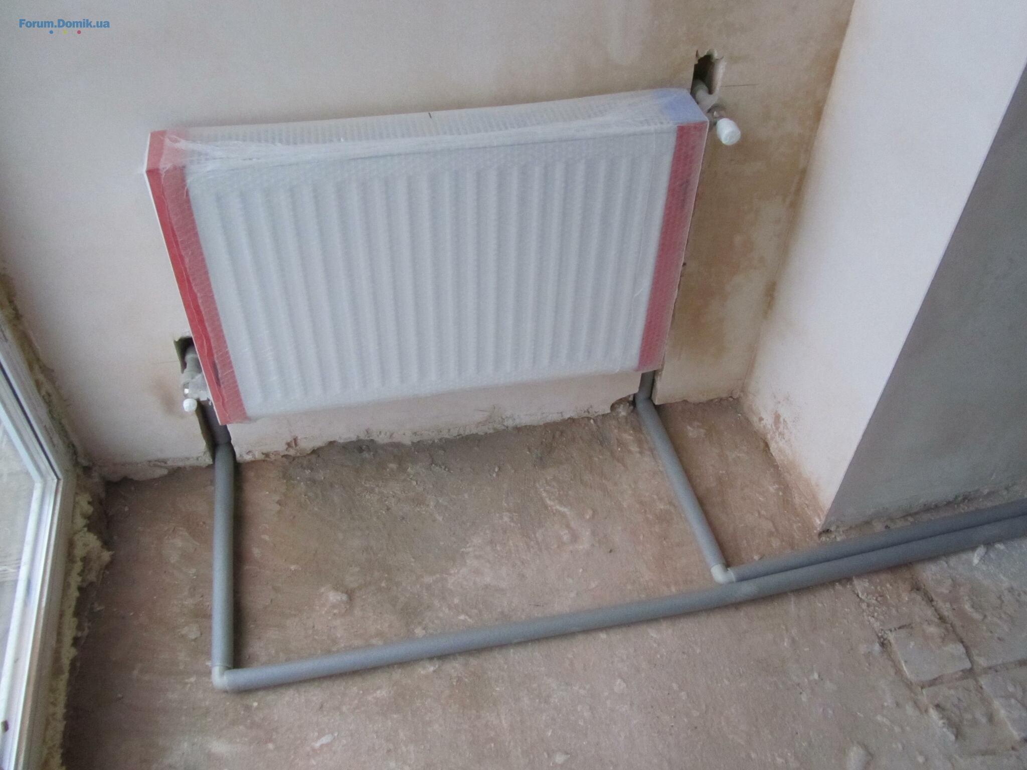

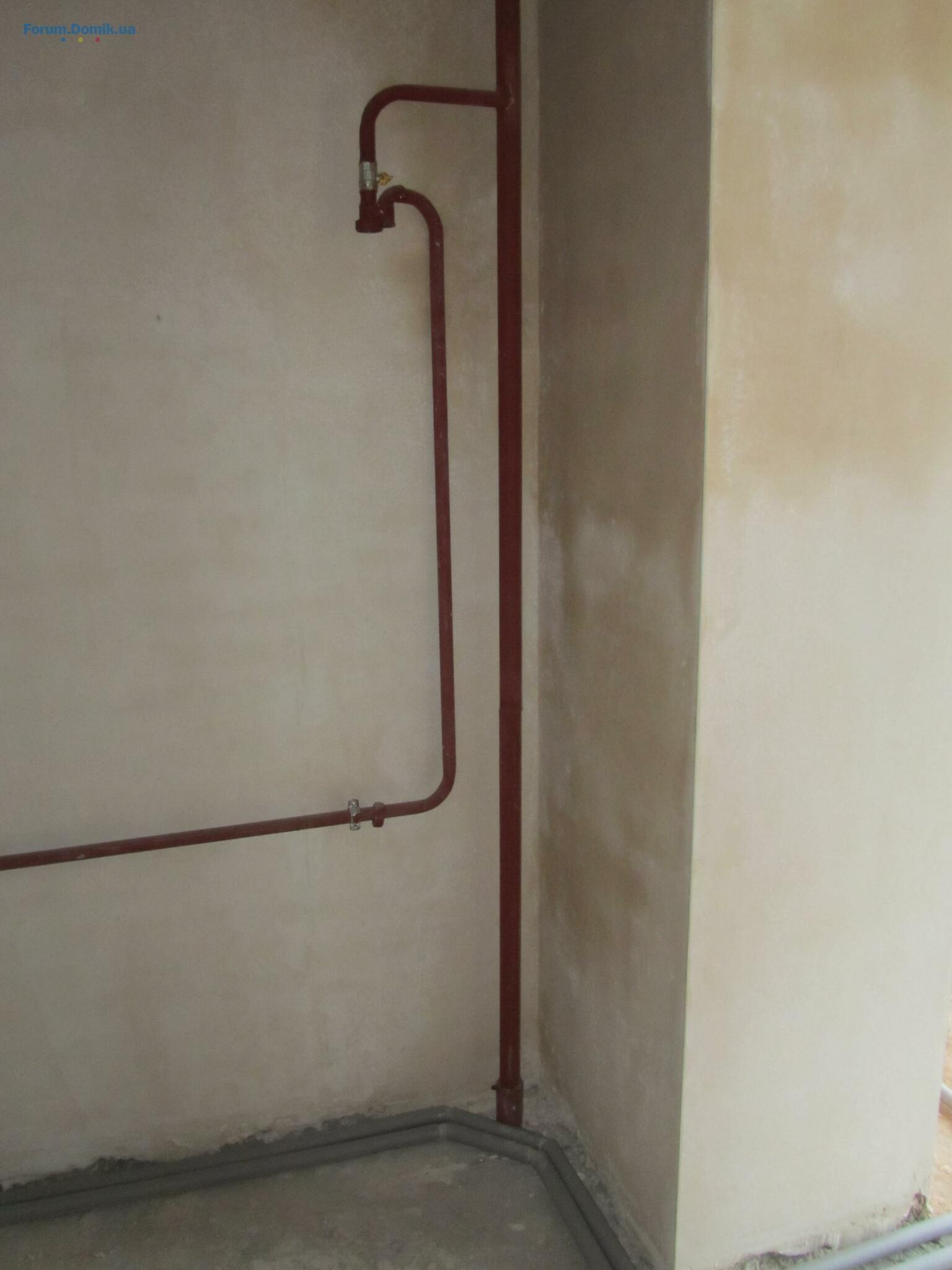

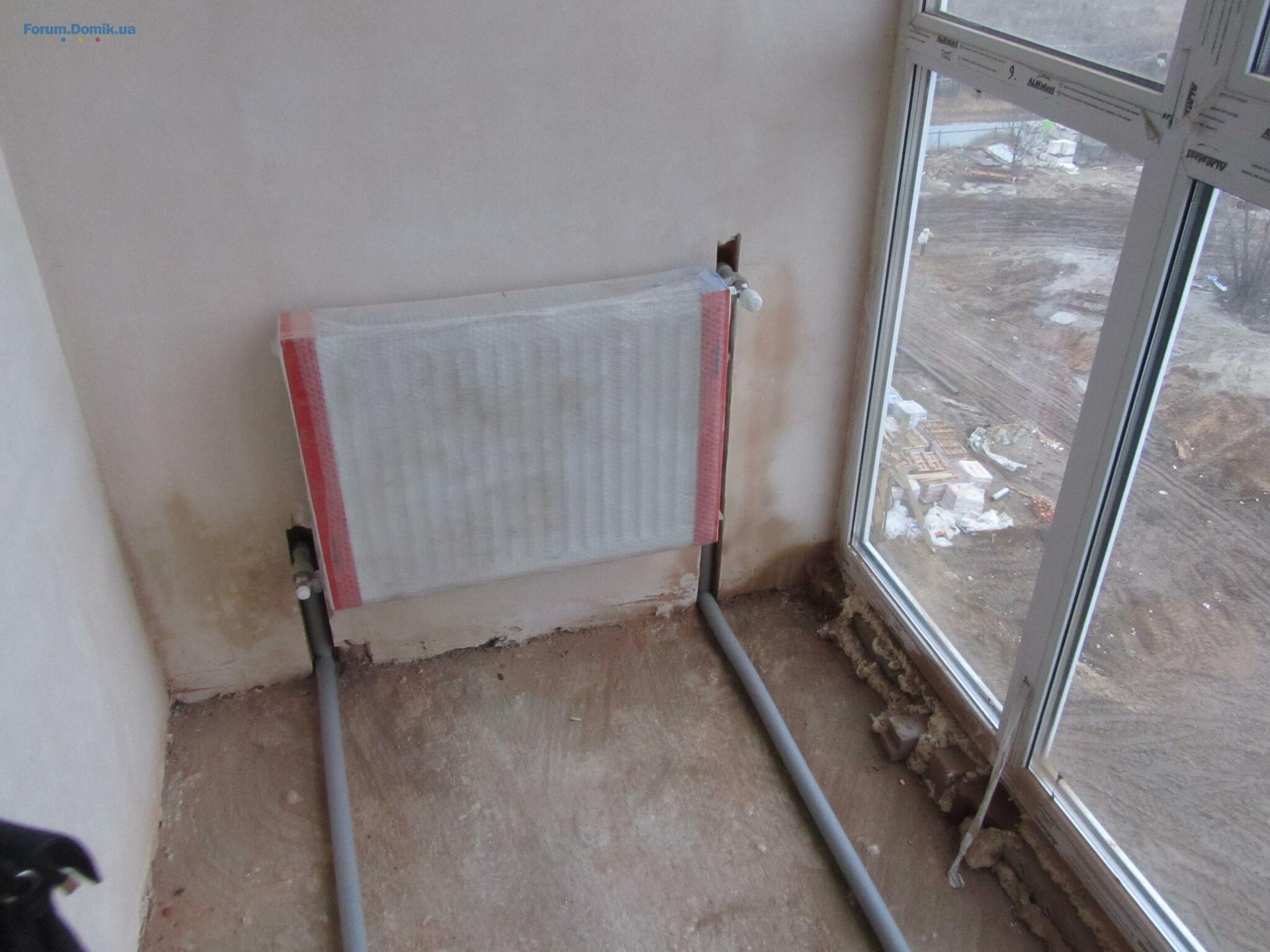

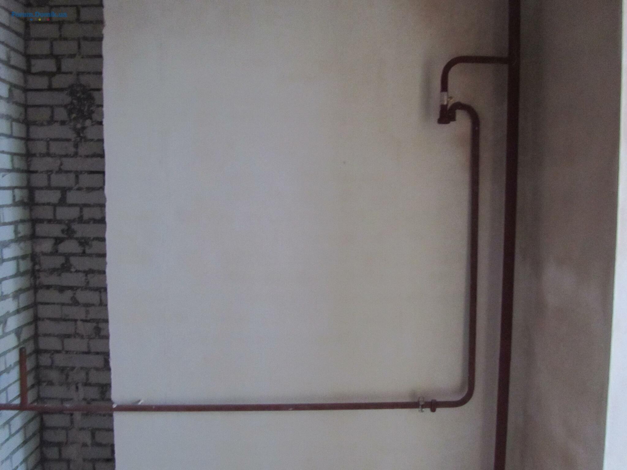

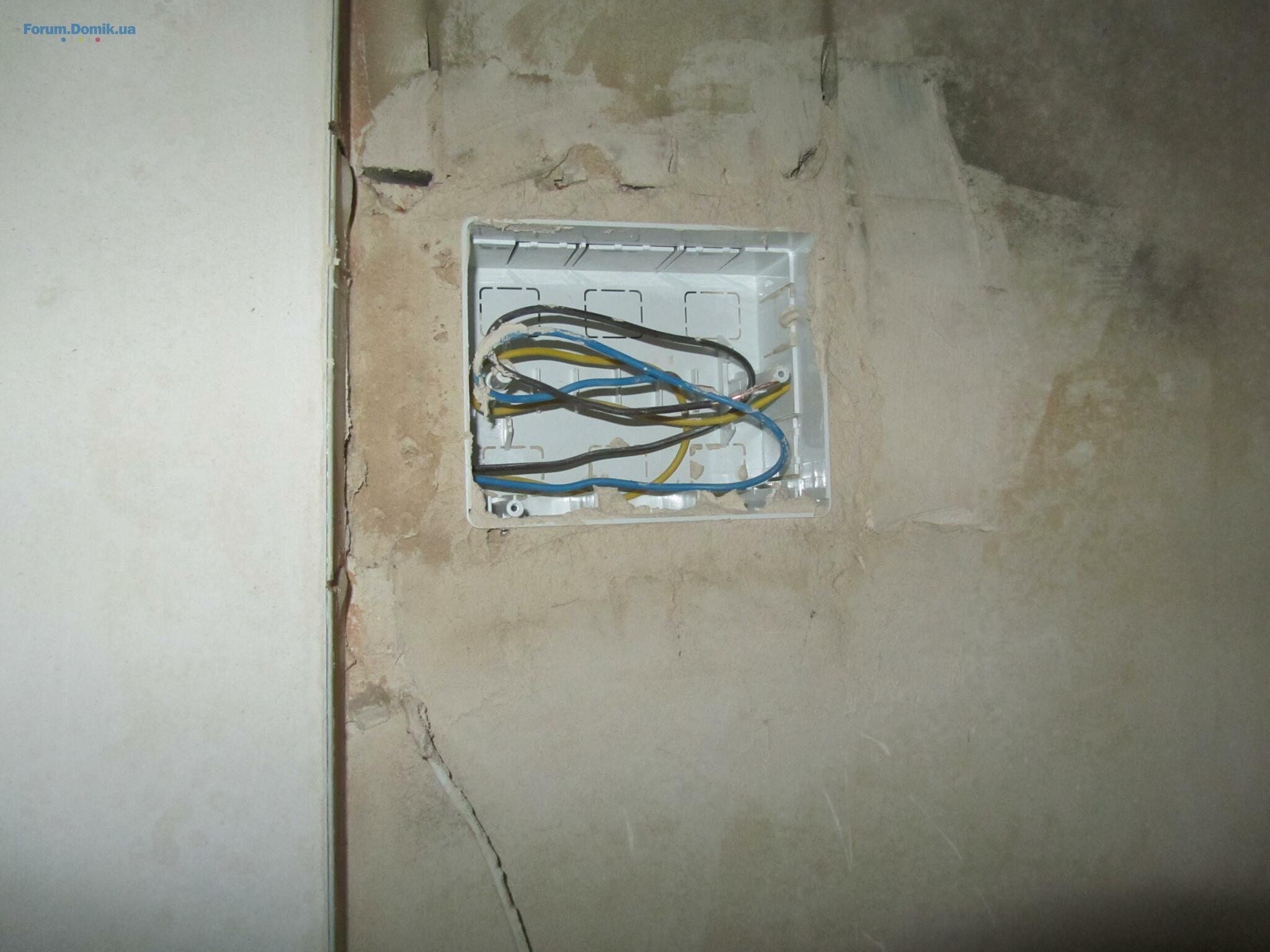

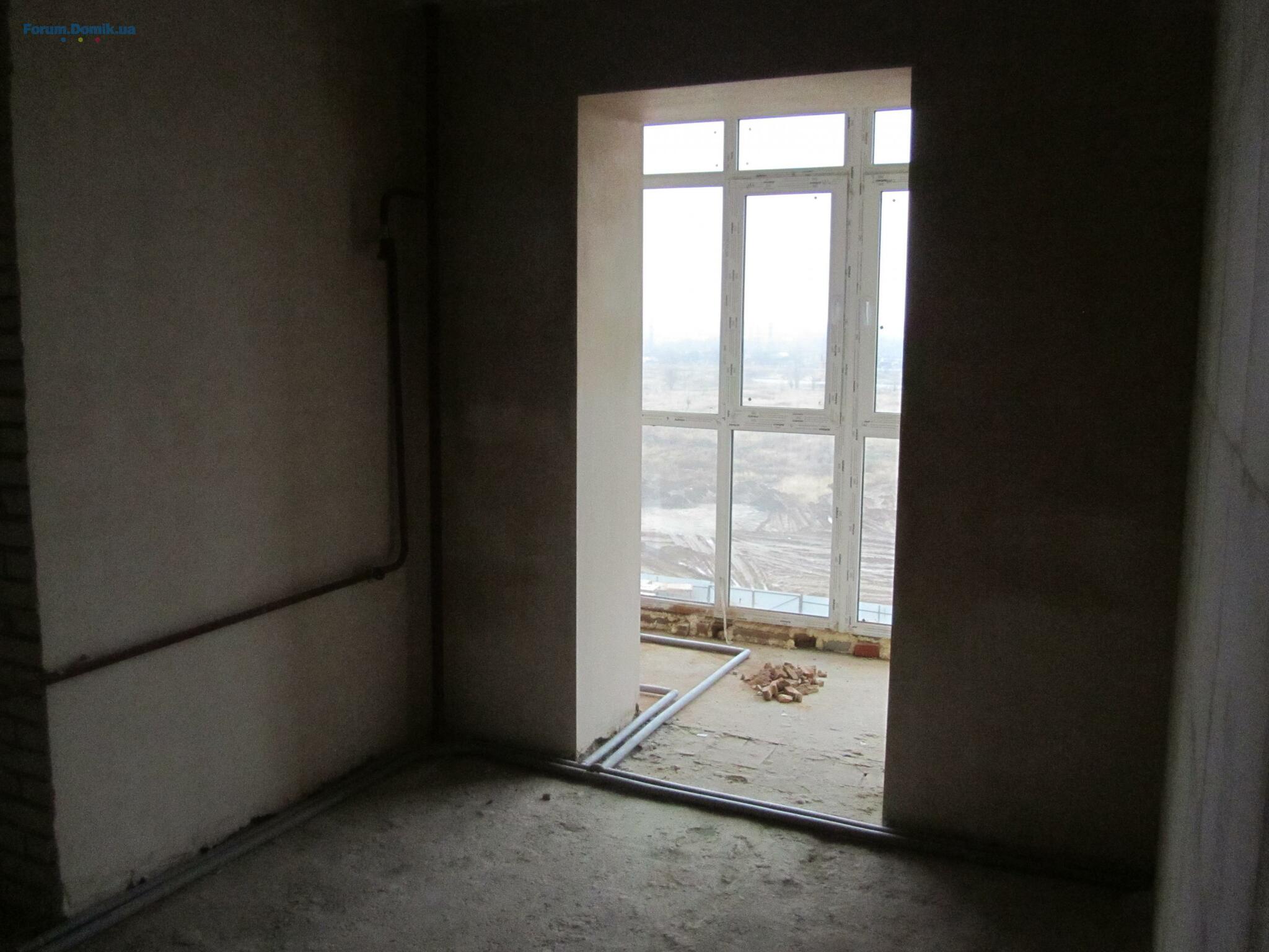

Я не давно инвестировал, 3 секция конкретно у меня в квартире за 2 недели подвижки есть. Провели электричество; повесили батареи и подключили их; провели газовые трубы. По подъезду тоже подвижки есть монтируют шахту лифта, делают стяжку на этажах, когда был два раза, оба раза люди работали на этажах. Надеюсь все будет идти по графику и закончат вовремя.

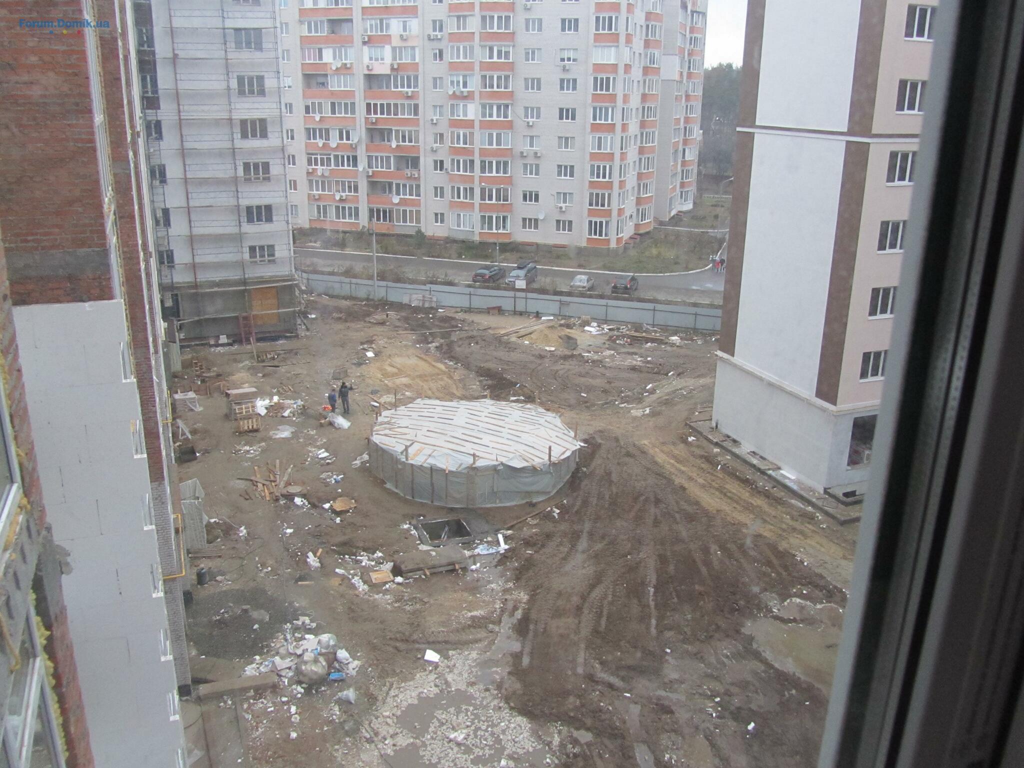

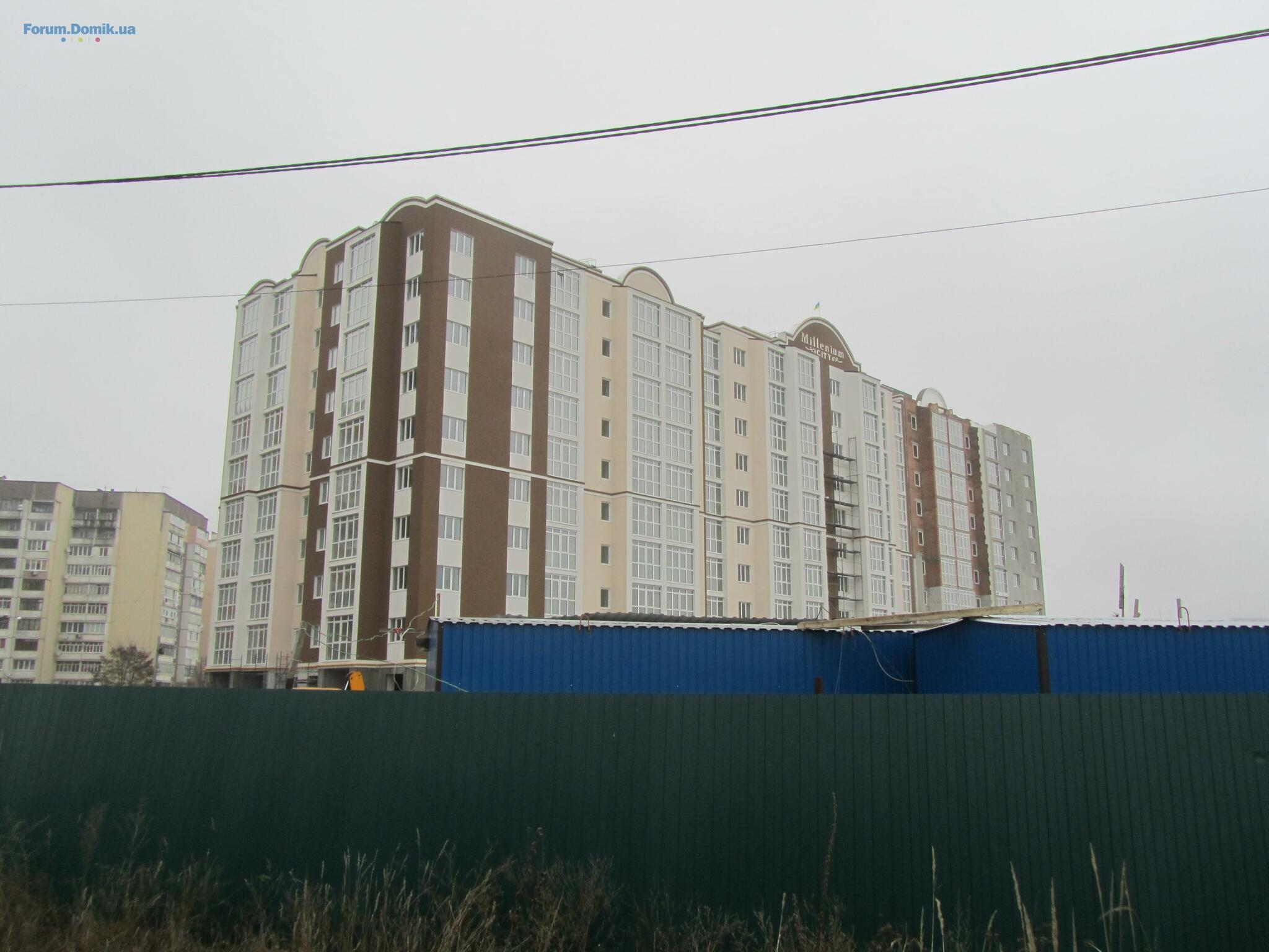

Свежие фото 25 ноября 2016
