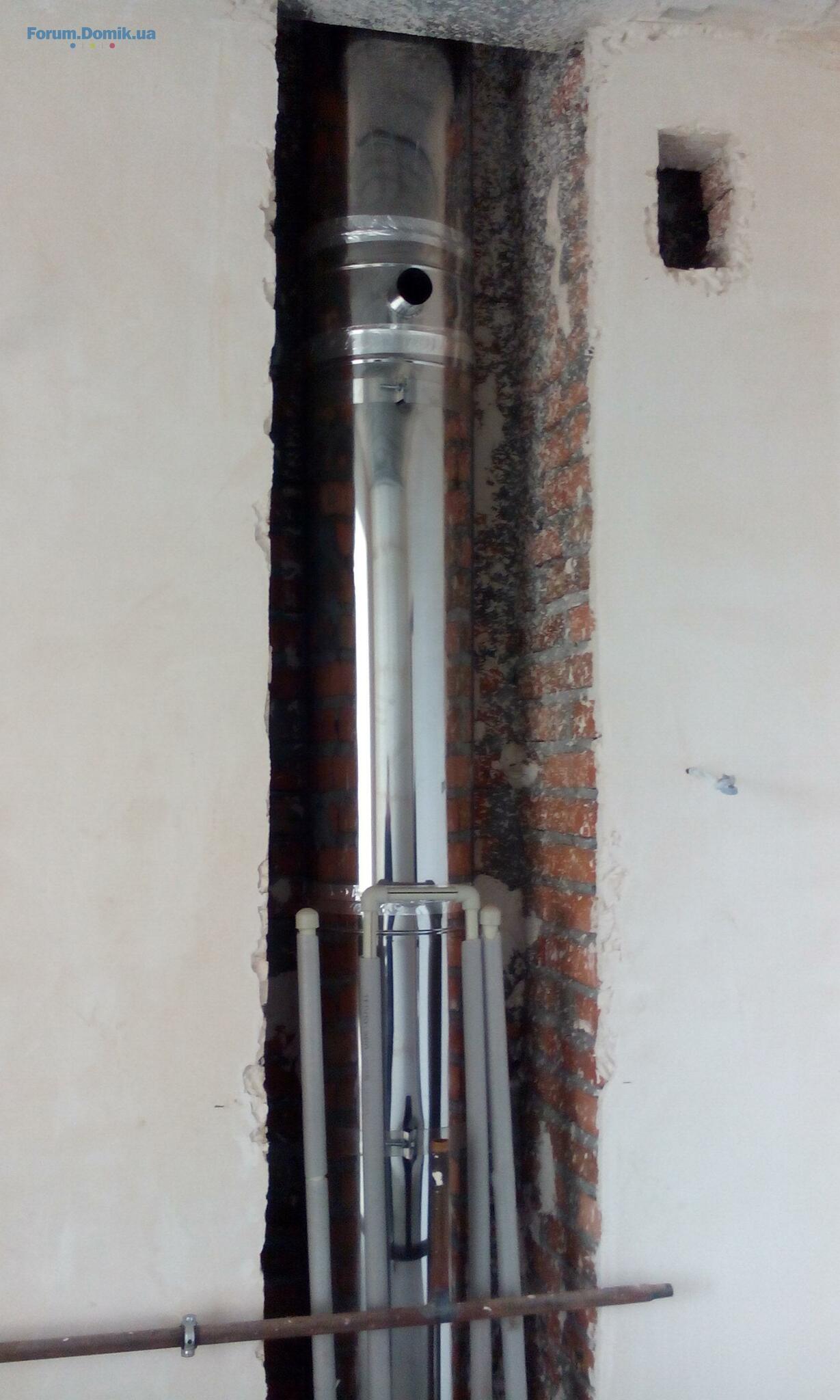

А запостіть будь ласка фотку з кухні, де буде видно газову трубу. Хочу планувати кухню, а в 5й секції газ ще не проводять

Цитата "Leon_77":А запостіть будь ласка фотку з кухні, де буде видно газову трубу. Хочу планувати кухню, а в 5й секції газ ще не проводять
У нас вот так

По трубе газовой конечно одно расстройство. Счетчик будет тупо стоять на основной стене в кухне, а не на лоджии как бы хотелось, сама газовая труба очень толстая (стояк газовый), не знаю как туда теперь реализовать стенку кухонную. Проектант газа явно изначально лоджию рассматривал как балкон, а не жил площадь, вот и имеем такое безобразие в итоге.

Дякую за фотку.
Певна незручність є. Але не все так критично.

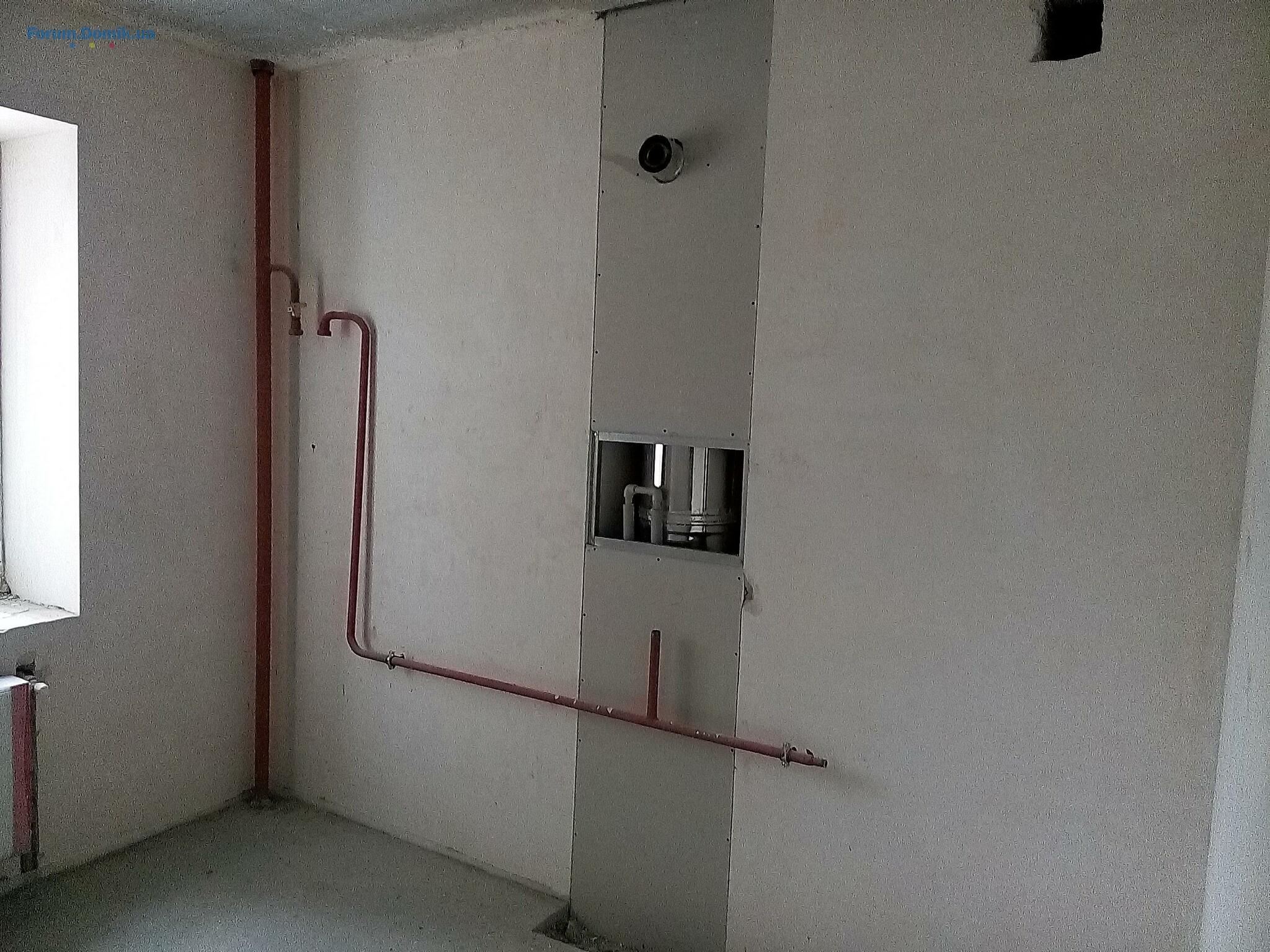

Коренной бучанец
Кб
91
11 лютого 2016
23 лист 2016 13:22
Есть фото 1й секции, кухни

оо, Спасибо, надо будет заехать, у нас на кухне лоджия
, разводка может отличатся

Во второй секции на 2 и 3ем этажах были уже газовые трубы, но еще не было зашито отверстие.Мы просто заходили посмотреть как выглядит недели 2 тому.
Oknel
O
57
28 липня 2016
23 лист 2016 13:35
Везде все идентично, только труба будет со стороны лоджия, а у ребят со стороны окна

Здравствуйте уважаемые соседи посмотрев фото «Коренной бучанец» кухни, а именно вентиляционного канала прихожу к мысли что у нас будет такая же проблема с котлами как ЖК "Ягода", Гостомель - "Буд-Реконструкция" смотрите что там пишет владелец квартиры с ником Saan его пост от 07.04.2015 года в 16.30.
Кому лень читать его анализ вентиляции скажу, что вентиляционных отверстий для котла в квартире должно быть два (один для вытяжки, а второй для забора воздуха).
Также интересно, что по этому поводу скажет застройщик.

Прикольно. Отдел продаж просьба выяснить этот вопрос и дать обратную связь, дабы не столкнуться с проблемами в будущем.
Ded Maza
DM
89
10 листопада 2016
23 лист 2016 17:24
как мне объяснял прораб сантехников то эти котлы используют шахту для всасывания воздуха , а газы выходят в общую трубу. мне конечно это не очень нравится, так как по шахте будет отличная слышимость
