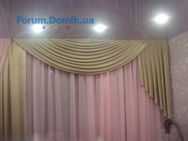

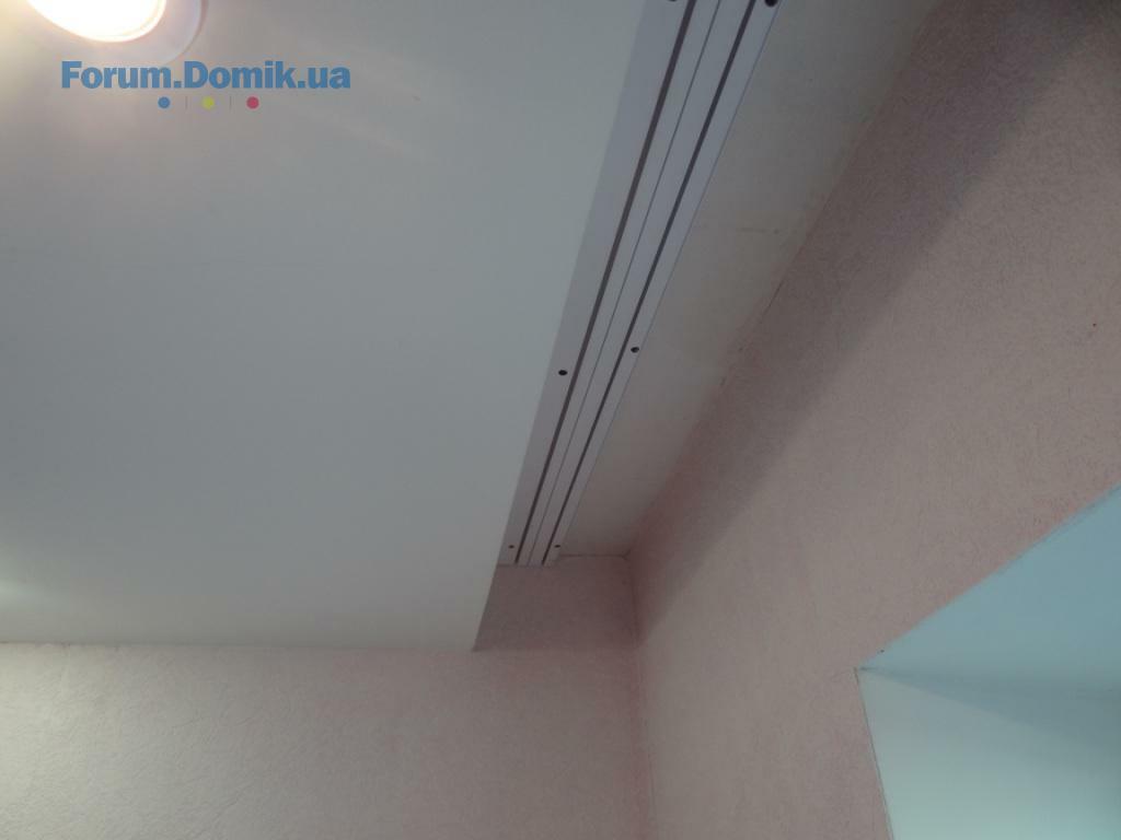

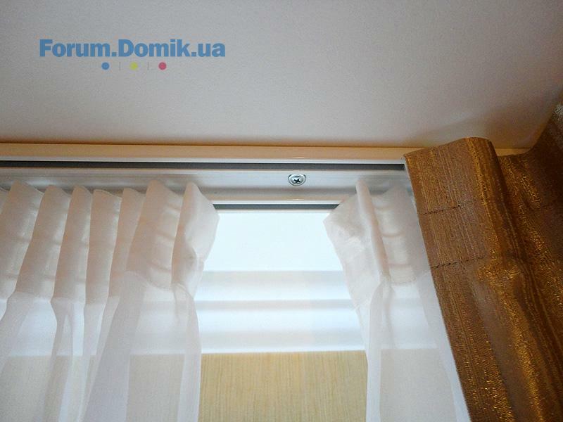

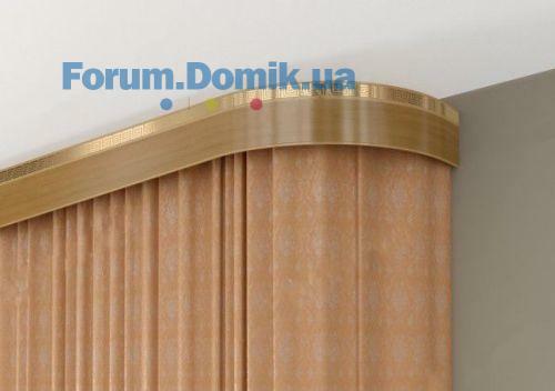

Карнизы. В нашем случае настенный карниз может уже не навесится, не хватит высоты для открывания окна.
Я рассматриваю вариант крепления потолочного карниза либо неосредственно к потолку (тогда пленка недотягивается до окна, остается ниша, которую необходимо предварительно оштукатурить и покрасить), либо к натяжному потолку (к закладной или профилю). Но в таком случае рассматривать надо только прямой карниз, без закруглений на торцах (им крепится не к чему, будут отходить от пленки). Высоты потолка должно хватить и для крепления декоративной планки на карниз.
1. Оставить нишу для крепления карниза.
2. Тогда штора будет выпускаться из-под потолка. Пишут, что особенно эфектно это смотрится с глянцевыми потолками и подсветкой.
3. Прикрепить потолочный карниз к натяжному потолку.
4. Вот такие закругления не подойдут для крепления на натяжной потолок. А вот декоративную планку оставить можно.
