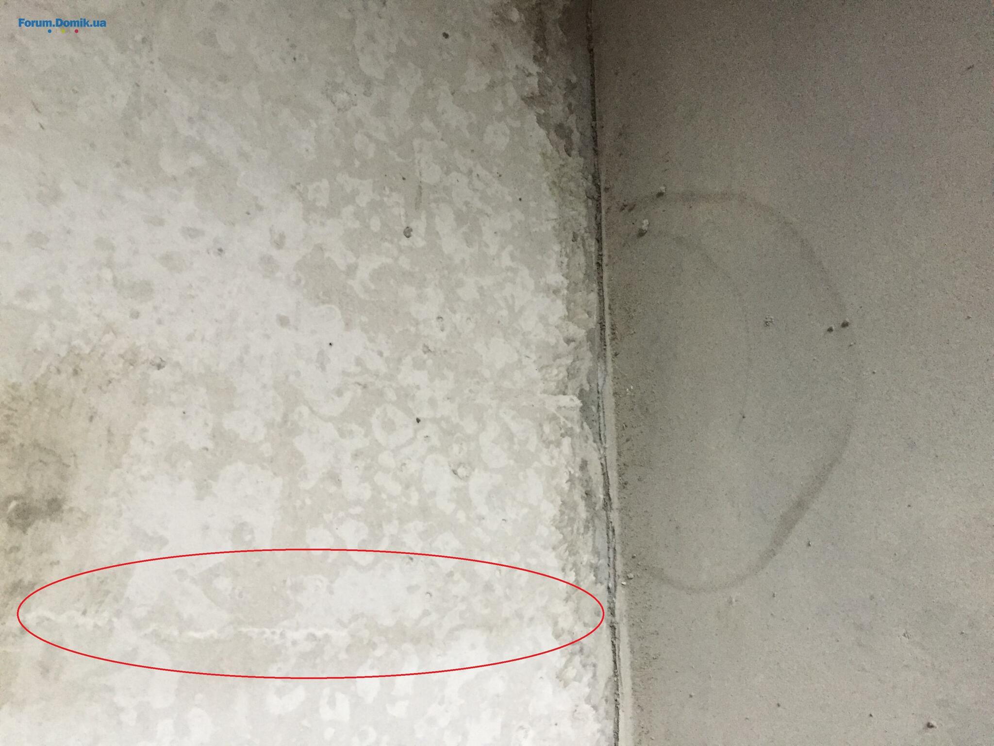

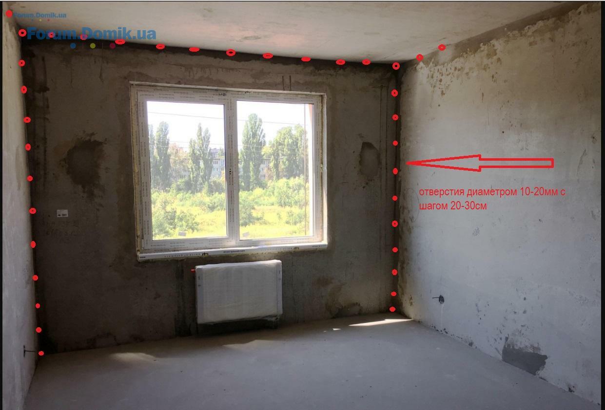

Цитата "Sif":но что делать, ежели на замазку цемента не пожалели и она такая твердая, как ляпуха, в которую наоборот, пожалели? А если таки по честному ложили на ту самую "постель" без маячков и ляпух и она по всей длине шва одинакова? Сразу возникает мечта потренироваться сначала на чужом доме, а уж потом крушить свой.
Сверлить отверстия 10мм на глубину 150мм с шагом 200-300мм по периметру шва и инъектировать пеной...как на картинке

Цитата "Frankie1":
Опять же, если рассматривать версию что это натекло с крыши, то интересно много ли тех, у кого натекло на нижних этажах. Я понимаю что, чисто теоретически, вода могла пройти через ~10 этажей, но сколько это её тогда должно быть?
не только чисто "теоретически" вода может пройти 10 этажей, а с такой герметизацией и "фактически" может дойти до 1 этажа, и это явно не пару литров.... Учитывая то что минплита утеплителя клеилась к стене на ляпушках и анкерилась зонтиками (фасадные дюбеля) то зазор (расстояние) между минплитой и стеной порядка 3-8 мм, а вода по стене согласно закону притяжения текла и искала огрехи в герметизации швов , вот у Вас и нашла.

Цитата "OLDAR":Сегодня сам - без свиты из прорабов и сотрудниц отдела продаж попал в квартиру. Подъезд 3.
Убили пятна на стяжке. Раньше их не было.
Как я понимаю внятного объяснения этому не существует???
На стене видно высохшие подтеки...так что не похоже на протечку коммуникаций или испражнения строителей
Спасибо! В принципе вроде не опасно, только вот при узком вертикальном шве сверло под уклоном должно проходить бетон панелей и при глубине 150 мм уже выйти наружу, сколь эффективна будет нашлепка пены в утеплителе? Если брать горизонтальный шов по боковой стене, то он на половине толщины панели доходит до шва меж панелями перекрытия, там 150 мм вроде тоже ни к чему. Наверное, можно потренироваться в одном месте подальше от наружной стены, а там видно будет.
Все верно Вы подметили с боковыми стенами....там действительно панель ложится на 60-70мм на стену, так что сверлить нужно на 70-80 не более иначе попадете к соседу
. По фасадным панелям - 150мм это сама толщина панели, дальше 150мм утеплитель так что бояться нечего. А вообще как говорят врачи...только вскрытие подтвердит диагноз

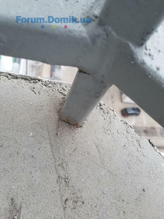

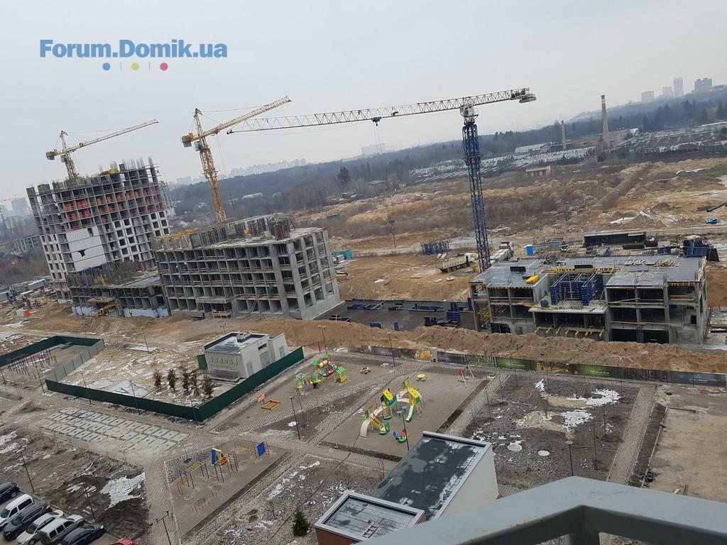

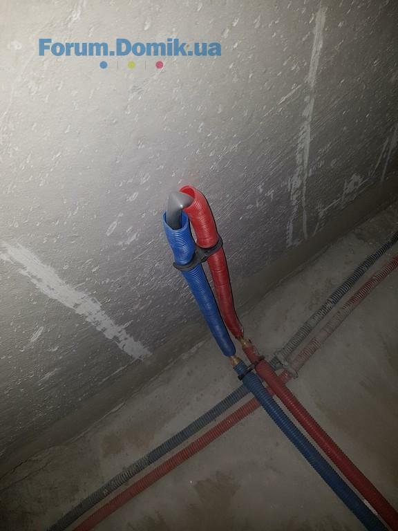

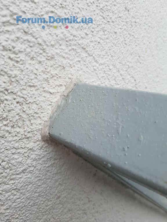

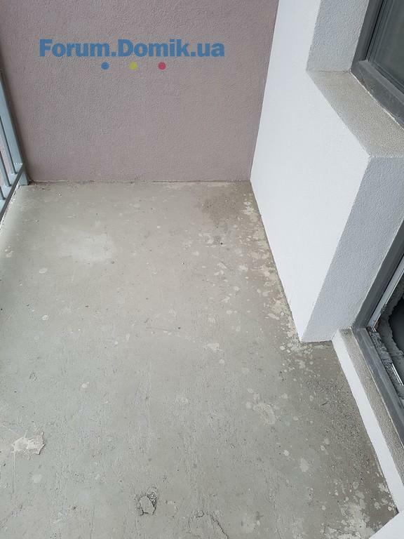

maknamara
22
17 серпня 2017
08 лют 2018 12:49

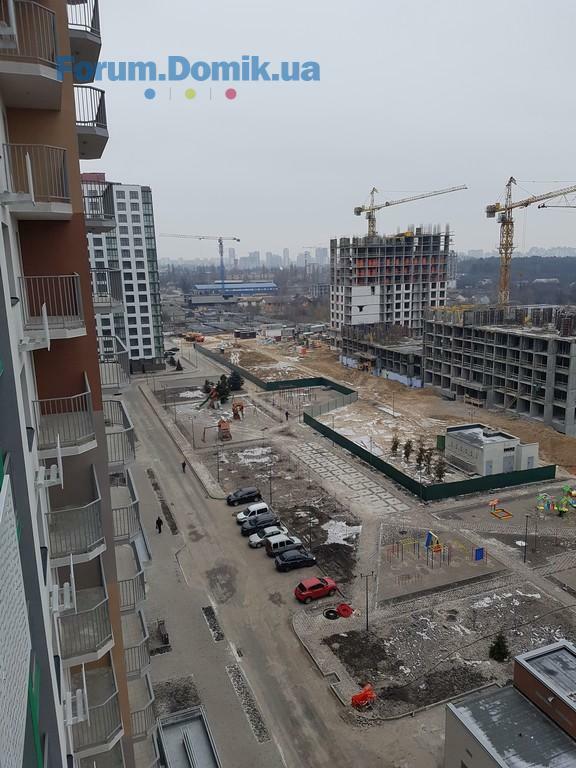

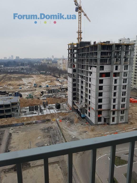

Доброго дня, сусіди!
Сьогодні був на заселенні )))))
1 будинок 3 секція або 2 під"їзд 11 поверх.
Ліфт був поза зоною досяжності, робітники внизу чекали та пробували знайти тих хто його забрав.
Вільного доступу від ліфтів та сходів немає,
брав ключ у консєржки та піднімався сходами.
Лічильник електроенергії не всітився, тобто електрики в квартирі не було.
Планував прикрутити батереї, так як читав тут на форумі що дали тепло в квартири, але вони виявились холодними та без регуляторів, лише захисні ковпачки є.
Води також немає в трубах, так як вони без заглушок чи кранів.
Зробив декілька фото двору, з"явився спорт майданчик (потрібно приблизити на фото)
Також дитячий майданчик що різнокольоровий (не шпаківні) розрісся.
Що стосується кутів на кухні та в вітальні, то вони сухі (в першу відлигу були мокрими).
Перила на балконі вже ржавіють, так що поки що рішення залишити їх ззовні за склопакетами виглядає не дуже логічним...
Зробив фото гермитизації перил, то вони загерметизовані в місці примикання до фасаду, в місці кріплення до полу (стяжки) герметик відсутній.
Враження від будинку позитивне!
Всіх хорошого дня!
