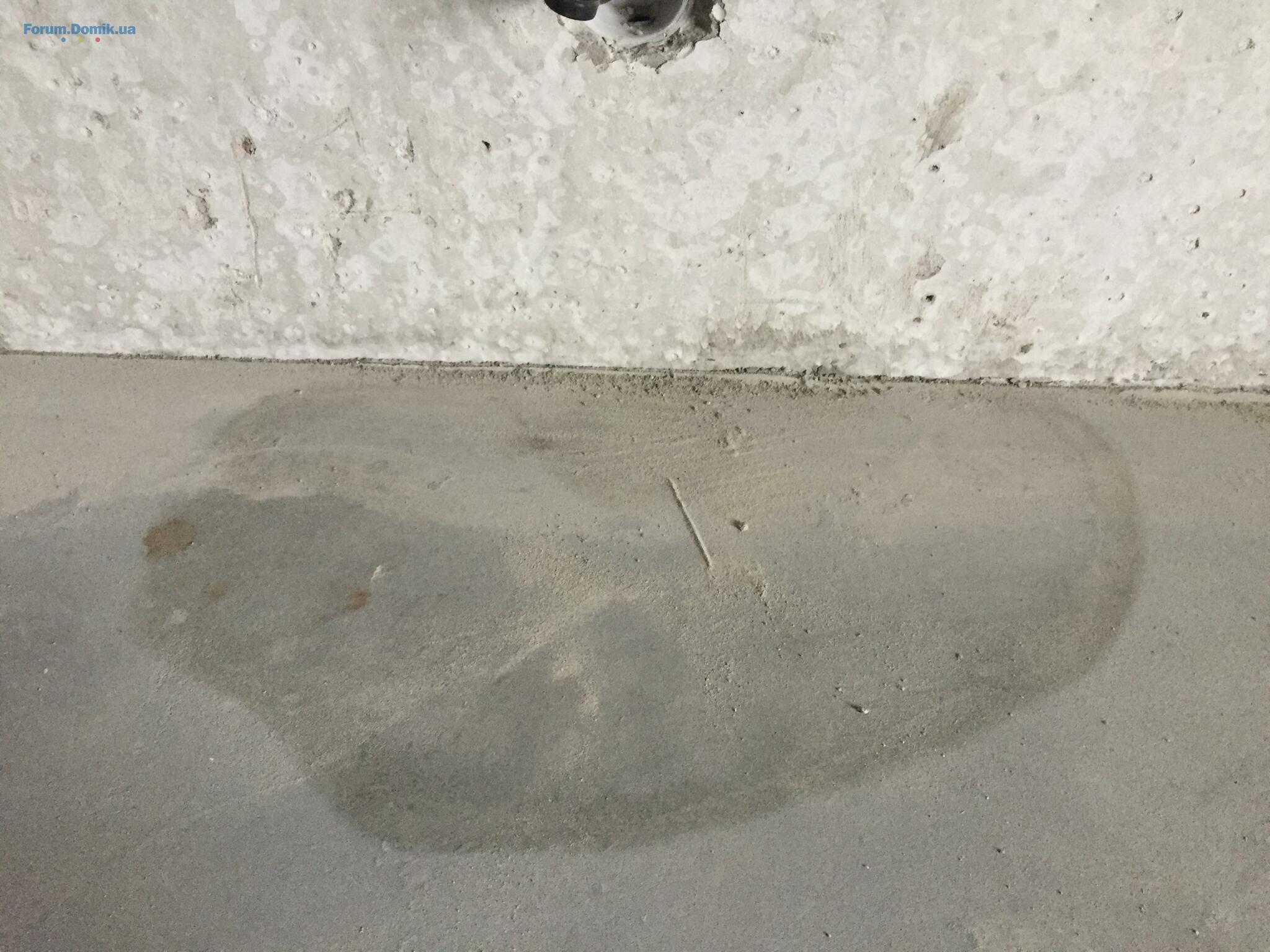

Как оказалось, всё написанное здесь имеет весьма немалое значение, потому, не совсем понятно почему нету никакой реакции со стороны застройщика по поводу пятен, но к этому перейду в конце).

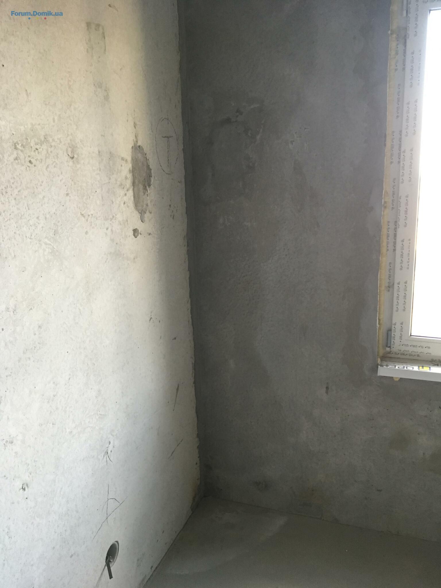

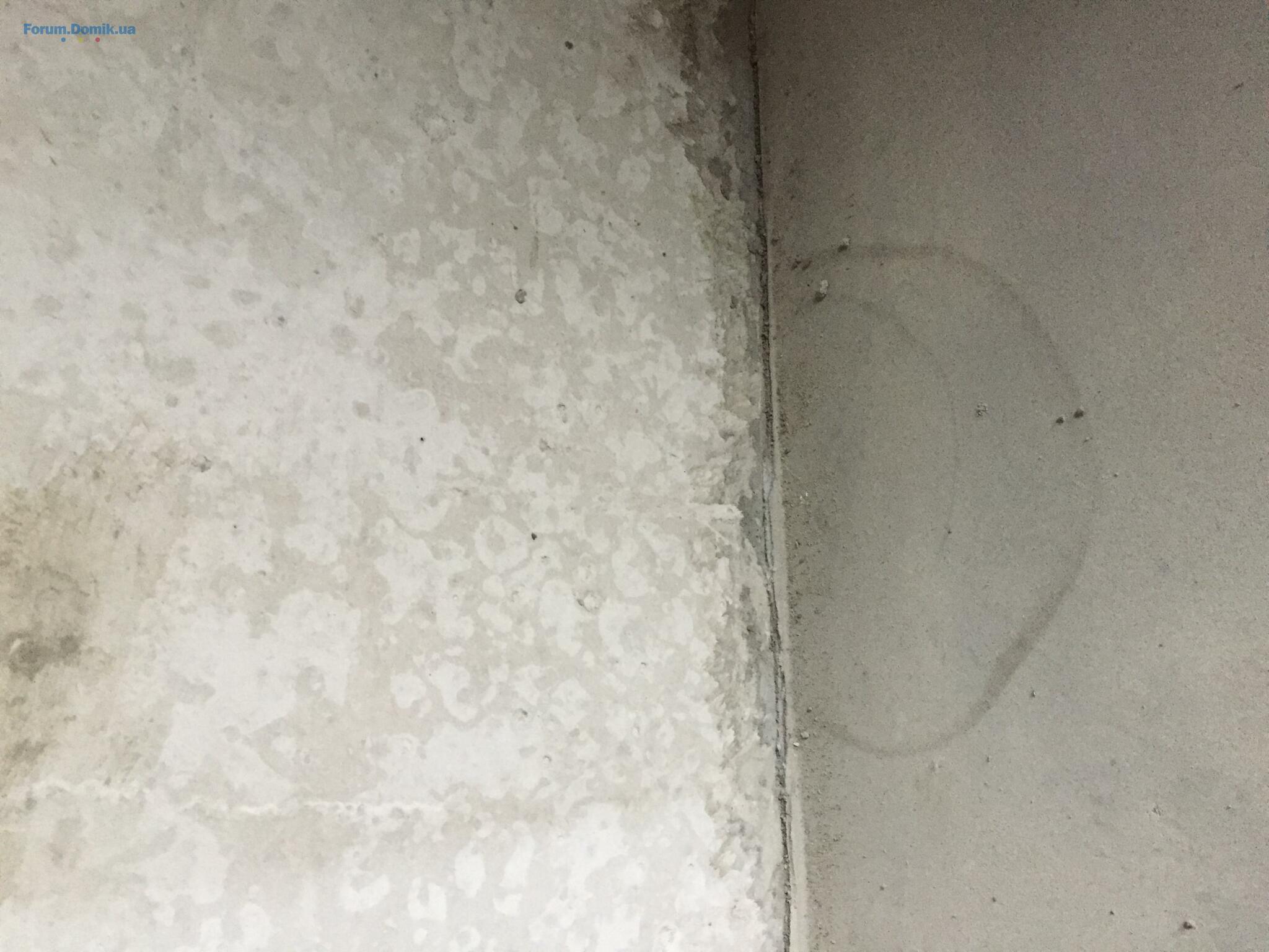

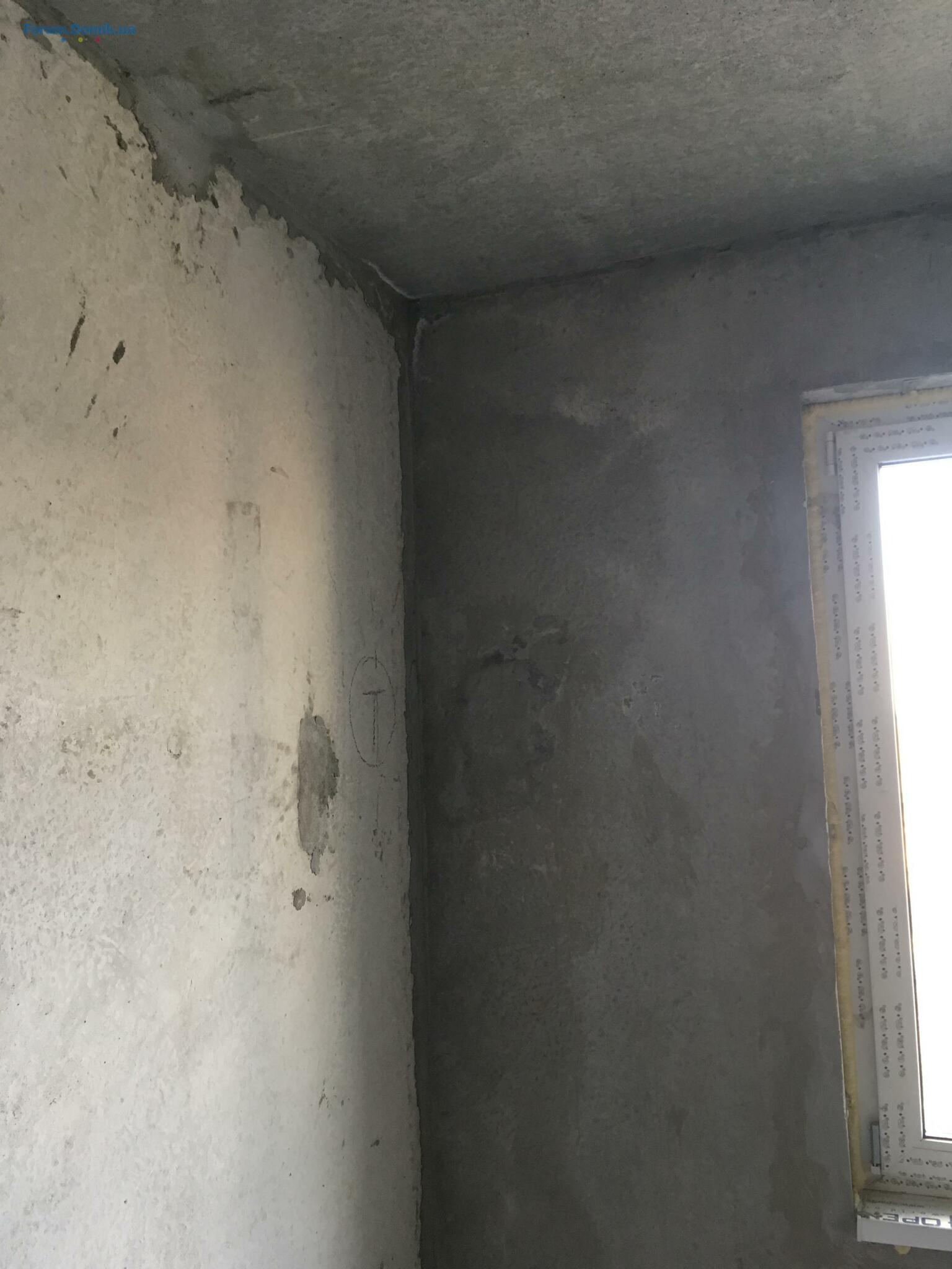

Самый главный и беспокоящий «косяк» в моей квартире стал сильно хуже: пятна на полу хоть и подсохли, но проявилось пятно на стене кухни. В то же время, в комнате без изменений.
К сожалению, у отдела продаж информации +/- столько же как и у нас
. Мне показали такую же отписку, которую демонстрировал Олег. Точнее, тот же текст распечатанный на А4, но заверили что это лишь одна из версий и застройщик обязательно найдёт причину и её устранит.
Опять же, если рассматривать версию что это натекло с крыши, то интересно много ли тех, у кого натекло на нижних этажах. Я понимаю что, чисто теоретически, вода могла пройти через ~10 этажей, но сколько это её тогда должно быть?

Цитата "Frankie1":Самый главный и беспокоящий «косяк» в моей квартире стал сильно хуже: пятна на полу хоть и подсохли, но проявилось пятно на стене кухни. В то же время, в комнате без изменений.
А який у вас під"їзд і поверх? Акт не підписували ще?
4 подъезд(дом 1, секция 1), этаж 11. Акт, пока, не подписан. Если б не затекания, которые увеличиваются, то я бы грмоче всех кричал как всё шикарно
.Интересна ситуация как там выше/ниже.

Сегодня сам - без свиты из прорабов и сотрудниц отдела продаж попал в квартиру. Подъезд 3.
Убили пятна на стяжке. Раньше их не было.
Как я понимаю внятного объяснения этому не существует???

Цитата "OLDAR":Убили пятна на стяжке. Раньше их не было. Как я понимаю внятного объяснения этому не существует???
Может течь в системе отопления в стяжке?
Стык стены со стяжкой вроде нормальный. А что на потолке над мокрыми пятнами?
А у Вас какой этаж?

Цитата "OLDAR":Сегодня сам - без свиты из прорабов и сотрудниц отдела продаж попал в квартиру. Подъезд 3.
у меня после приемки квартиры в санузле напакостили, через 3 недели мочой воняло нечеловечески, так что и в кухне работяги могли исполнить или тупо водой залить в процессе употребления
