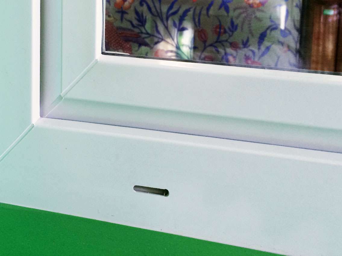

Счетчика еще одного нет. Заглушки отпали и логотипы у соседей. Но это мелочи жизни. Доделают.
Валентин, какого именно счетчика нет и о каких заглушках и логотипах вы говорите, где они были и отпали?
Vinnypushka

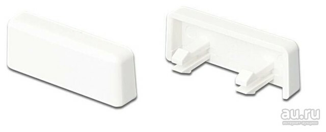

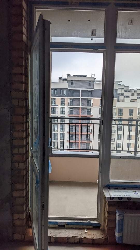

Или на горячую воду, или на холодную не было счетчика при осмотре. Уже поставили, кстати. Логотип производителя дверей. На фото, которые я скидывал там на железной петле бляха тоже металлическая с названием производителя. Я сразу заметил у соседа, как из лифта вышел, пустое место там. Некрасиво выглядело. Ну и прошелся у других глянул. А заглушки я имею в виду, если со стороны улицы глянуть на окна, там внизу заглушки стоят, наверное, если подоконник ставить их можно снять. Вообще странно зачем они там. Понятно, что там подоконника не будет... может для козырька... Короче, у меня двух заглушек не было. Дырки там.
Если я правильно понял, то это заглушки дренажных отверстий. Она защищает его от попадания пыли и грязи. У меня тоже нет. Из шести отверстий, заглушка только на одном. Еще не было на одном окне кожухов на петлях.
В остальном все хорошо. Стены, окна и подоконник проверял уровнем... точность впечатлила. Иногда видел только чуть отклонение +-0.1 градус от 0 и 90... Окна, двери отрегулированы отлично. Пол шикарный. Разбежность по полу по 5 точками в углах и центре не более 2 мм. Высота потолков в районе 2726 мм. Качеством постройки доволен. Ровно, аккуратно. Моя оценка 5 из 5.

Да, я об этих заглушках говорил.
Интересно, у кого эти заглушки можно взять? Нам обещали дать пластиковый кожух на петли... но контактов ни с кем нет. Хз у кого их забрать

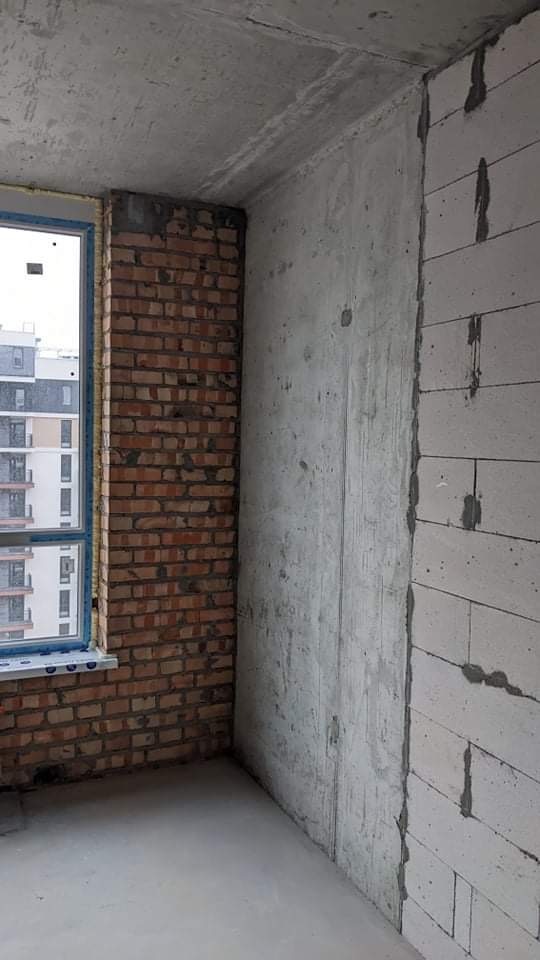

Загружаю :)

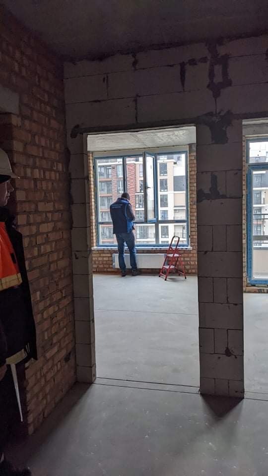

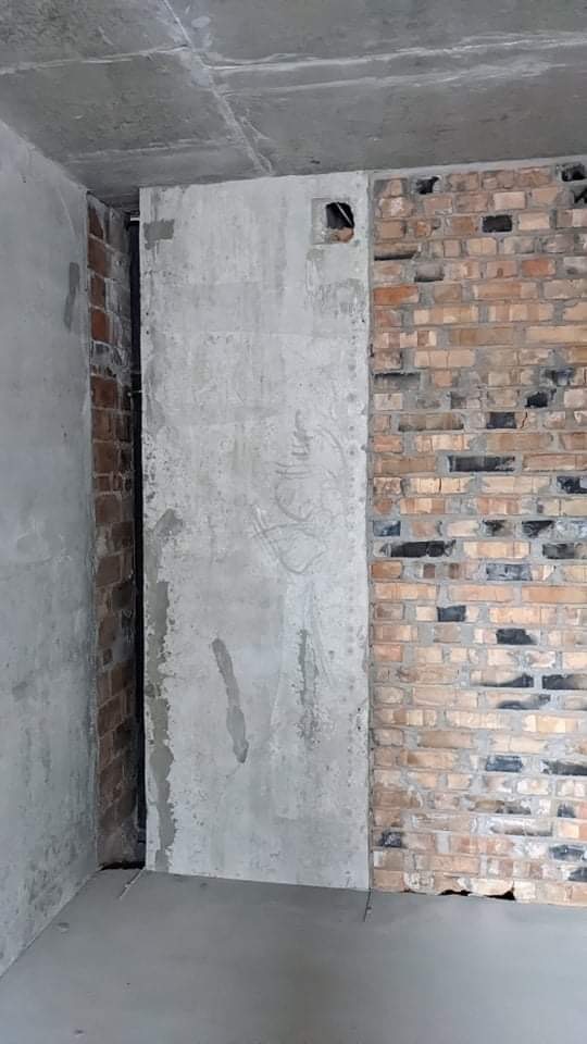

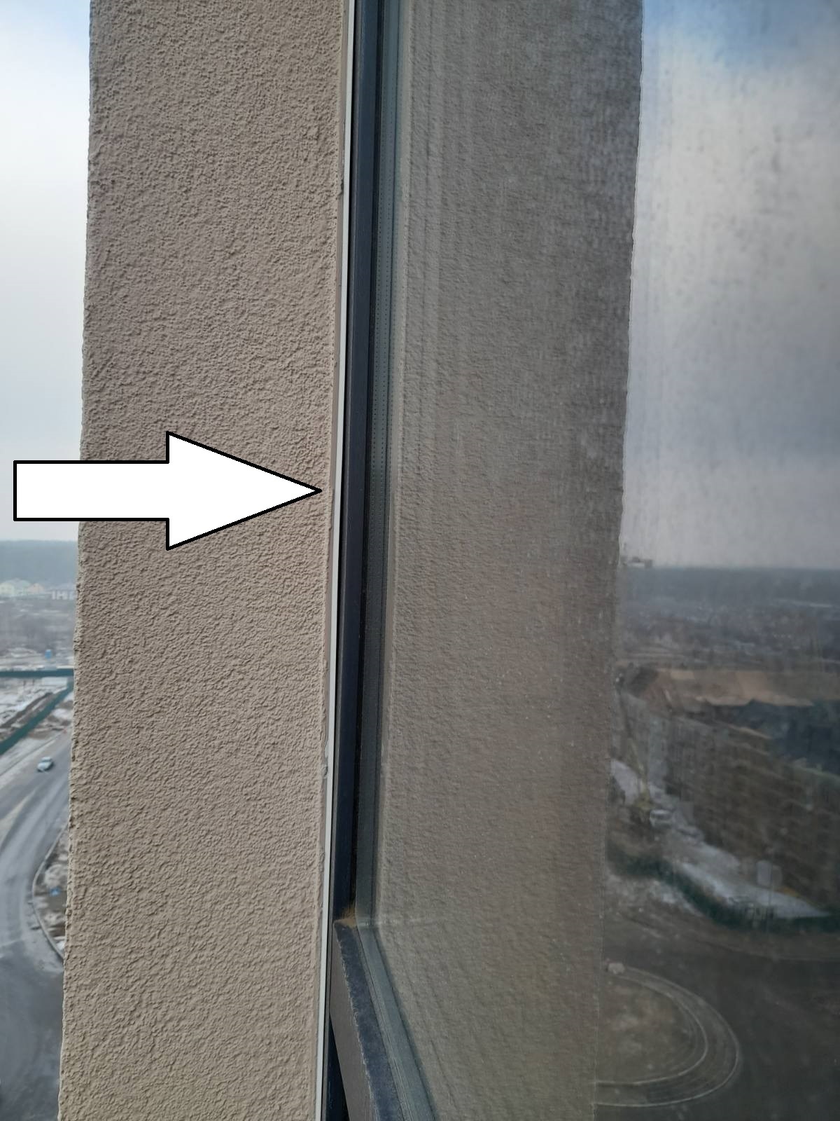

Из отчета специалиста:
Загально-будівельні роботи
- Зрізати металеву закладну деталь що виступає з площини стяжки приміщення кухні
- Правий фасадний відкос вікна приміщення житлової кімнати примикає до конструкції вікна із зазором. Необхідно ізолювати зазор
Віконні конструкції
- Зауважень не виявлено

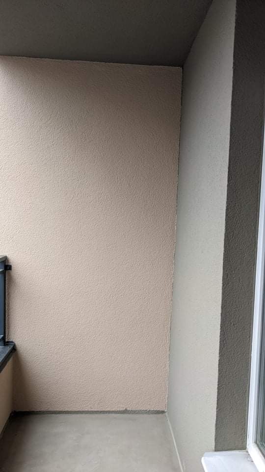

Кстати балкон сказали что можно присоединить полностью но тогда надо отказаться от кондера…. Балкон большой 4м2 - тут надо подумать 😝
escritor
У нас такая же однушка, тоже хотим балкон с кухней соединить, я ходила писать заявление, ждём ответа, но думаю откажут, а если людей будет больше с заявлением могут одобрить, мне сказали в отделе продаж.

А если присоединить 2/3 балкона к комнате, а выход на 1/3 оставить? Или некрасиво будет? Компромиссный вариант. И кондиционер можно повесить, ещё и курилка останется)
Так делали в доме 1.1
