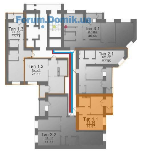

Уважаемые жители первого дома,
Из-за длинной трубы отопления в некоторых секциях может быть большие теплопотери на обогрев МОПов.
Сейчас очевидно, что УкрБуд во время заливки в стяжке трубы отопления никак их не утепляет. Только для одних квартир ближе к стояку это не существенно, а для других может выйти в +300-400грн в месяц как теплопотери (обогрев МОПов фактически). При чем счет за МОПы приходит отдельно.
Для "удаленных" квартир (на схеме) как дела обстоят на практике с потерями? Холодные батареи при максимуме регулятора? Видимо сильно прикрутить не получится. Есть ли у кого-то объективные данные, например снимки тепловизора, данные датчиков итп? Какие счета? Может кто-то договаривался с застройщиком и предварительно утеплял трубы до заливки? Спасибо.

Кстати, есть интересный калькулятор теплопотерь теплотрассы
//www.ktto.com.ua/calculation/poteri_tep la_trub
Так вот, 10м трубы плюс столько же обратки (тепло счетчик считает разницу t) может выйти в +350-400грн в месяц.
ПС. А может кто-то знает, вообще реально ли договорится с застройщиком что бы сделали "по-людски"? Я готов даже купить утеплитель для теплотрассы.

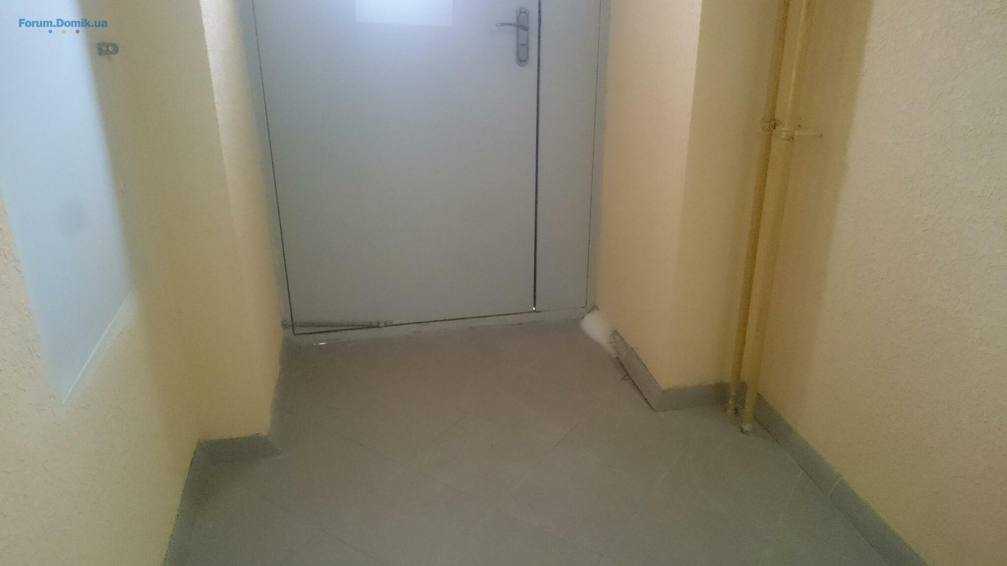

В принципе сама дверь не плохая, добротная. Может стоить кинуть заявку в ЖЭК сменить (если есть вообще) или установить толковый уплотнитель двери?
В самом крайнем случае полного игнора, сброситься этажом и сделать все своими силами. Ведь игнор застройщика/ЖЭКа ситуацию не исправит, а делать что-то нужно тем более если вопрос не сильно сложный, в отличии от вопрса, например, сбить плитку и стяжку в МОПе и самому утеплить теплотрассу.

Цитата "ex-user":В принципе сама дверь не плохая, добротная. Может стоить кинуть заявку в ЖЭК сменить (если есть вообще) или установить толковый уплотнитель двери?
Двері нікуди не годяться: дверне полотно криве. Я ці двері ущільнював, але толку мало. Писали на Укрбуд листи ще перед минулою зимою, весною приходили представники Укрбуду з відділу якості, казали що будуть виправляти, але обмовились, що міняти двері не будуть лише підкрасять, ущільнювач поставлять, але досі ніякого руху в цьому напрямку. В 4-6 секціях вже більш-менш нормальні двері стоять, там таких проблем не має бути. А на 1-3 секціях зекономили і виправляти не хочуть.

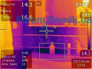

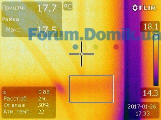

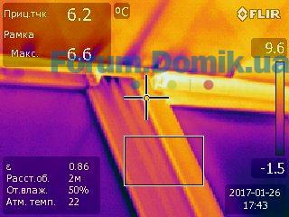

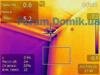

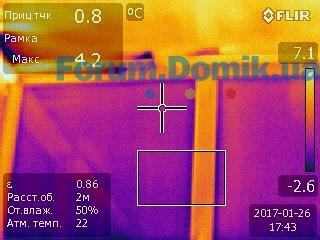

iddqd388
38
27 січня 2013
30 трав 2017 10:49
Цитата "ex-user":
Могли бы освежить ссылку на файлообменник с данными замеров? Пишет, что файлы не найдены или удалены.
Спасибо.

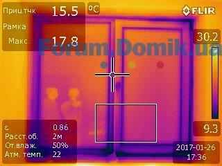

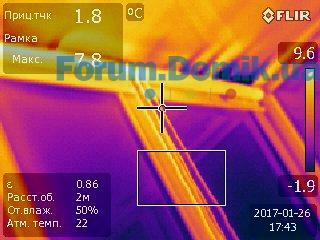

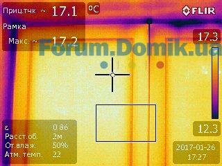

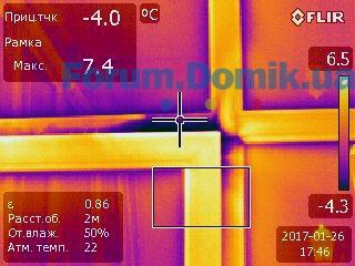

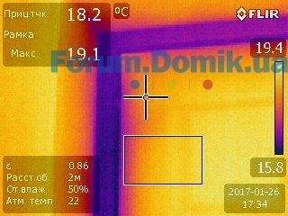

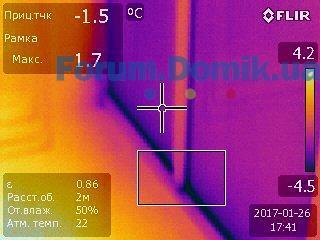

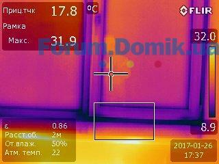

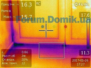

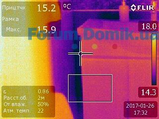

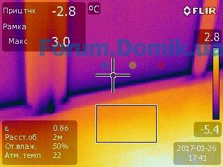

Вот фотографии сделанные тепловизором через год после ремонта. 26 Января 2017. Температура на улице была минус 10 или ниже. Так как фотографий много, я выбрал 18 наиболее показательных -
1. Балкон и оконные рамы
2. Окно в комнате
3. Входная металлическая дверь
4. Стенка в ванной
5. Дверь на балкон
выводы делайте сами
ex-user
e
339
15 травня 2017
07 черв 2017 09:57
Спасибо за фото!
Стена в ванной холодная...квартира не торцевая?

iddqd388
38
27 січня 2013
08 черв 2017 06:45
Нет, не торцевая, со всех сторон живут соседи.
Но все же зимой включаю и батареи, и обогреватель. После просмотра тепловизором всех мест в квартире и выявления точек потери тепла, могу сделать вывод что строители - Джамшуды жлобятся на монтажную пену и минеральную вату для утепления нашего дома
