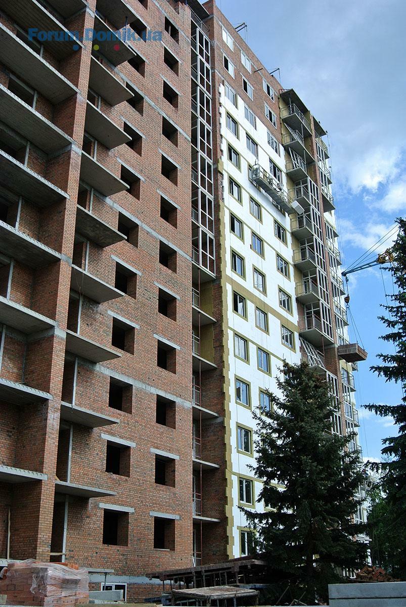

Сморрю фотки из ветки козацкий дом 2
У нас что получается основная часть пенопластом обклеена? И только какие то участки минвата?
Pokupatel12
P
129
17 лютого 2016
17 черв 2017 09:36
По всей видимости да (фото из архива стройки 1го дома)
