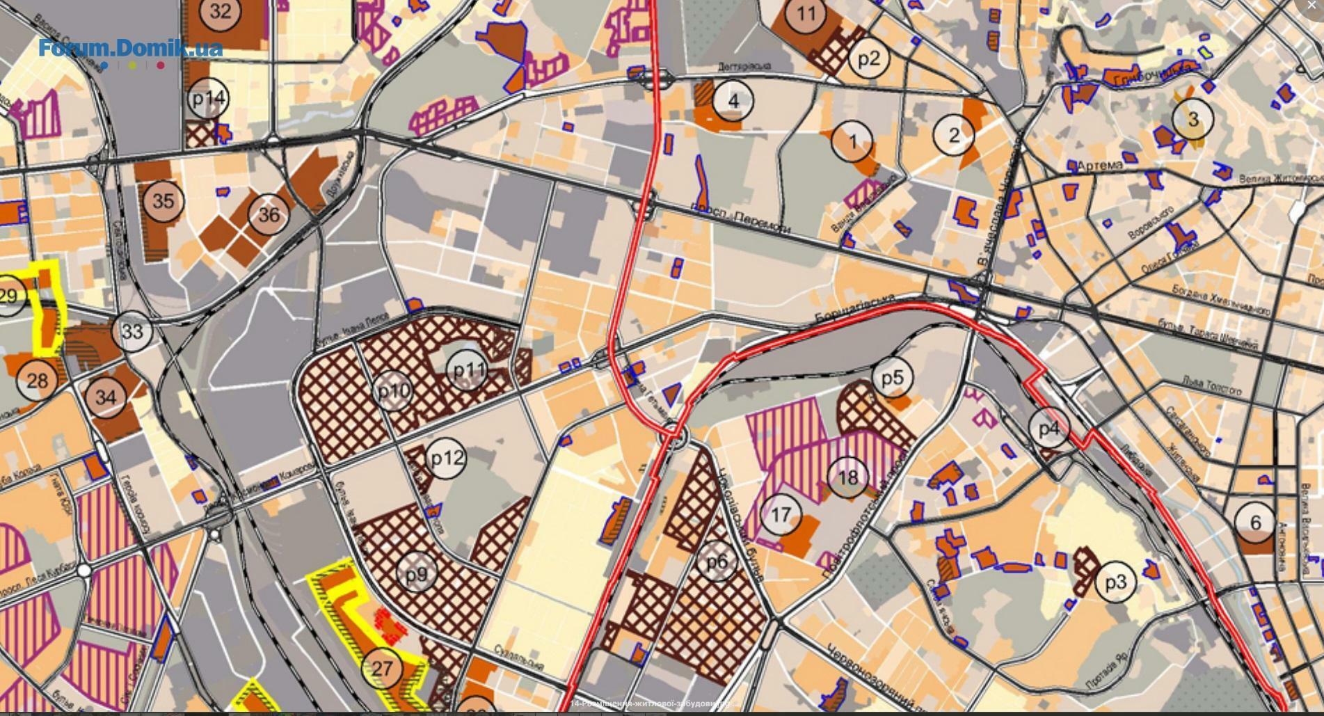

Изучал тут Генплан Киева и на нем указаны новые строения на углу Павловской и Дмитриевской: там где мойка и одноэтажные постройки -- наверное будут сносить всё. А также, что удивительно, на месте старинного здания, где сейчас Портер, Клайпеда и зоомагазин.

Цитата "Egouar":Изучал тут Генплан Киева и на нем указаны новые строения на углу Павловской и Дмитриевской: там где мойка и одноэтажные постройки -- наверное будут сносить всё. А также, что удивительно, на месте старинного здания, где сейчас Портер, Клайпеда и зоомагазин.
Знаю только, что на Павловской 7 собираются снести старинный дом, чтобы построить отель

Тот уголок с гаражами и Мафами можно облагородиться красивым сквером - там очень надо все к сериям снести, высадить деревья и организовать зону отдыха, не хватает социального пространства.
портер и зло-лечебница находятся в разных зданиях. Не хватало чинушам летнего сноса дома по Дмитриевской, ох уж взяточники. И ведь подход и снос флигеля на Златоустовской 35, и на Димитрова и троещенский уголок вместо стенного рынка санкционирует одна морда - Тамара Мазур

Shultz, поддерживаю, отличная идея. Правда наверняка есть ребята, которые на моечке и шиномонтажке в таком оживленном квартале зарабатывают весьма неплохо и просто так чемоданы не станут паковать. Если знаете как пролоббировать сквер - предлагайте.

Было бы здорово! Вот только у нас чаще уничтожают скверы, чем создают

Мы тоже за сквер! Уж очень плотная застройка домов, не хватает зеленого пространства!!! Готовы поддержать инициативу сквера!!!
