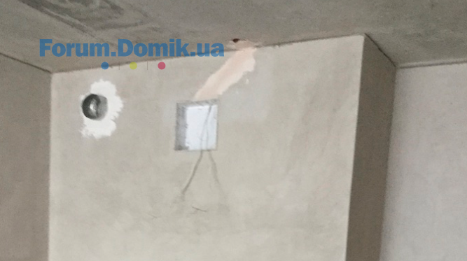

Кто-нибудь знает предназначение этих отверстий на кухне?
Мнения разошлись)
Если вытяжка кухонная подключается в левое отверстие, где больше диаметр сечения, то для чего вторая коробка/вытяжка/шахта? Тем более так близко к первой.
Тот центробежный вентилятор который выдают в ЖЭКе(и который вставляется в это отверстие) обладает малой производительностью и сечение вывода очень маленькое поэтому не понятно какую задачу он выполняет.
Мнения разошлись)

Это отверстие на вентилятор который выдают в жеке)

Цитата "Snip_r":Это отверстие на вентилятор который выдают в
На фото два отверстия, о чем собственно и вопрос.

Квадратное вентилятор, круглое под кухонную вытяжку... Там за стеной где эти отверстия, шахта... сплошные вент каналы) был в квартире до Установки этой стены)

Сьогодні приймали кв. За словами представника забудовника, круглий отвір - протипожежна система, а саме - димовидалення.

100% вентилятор

Цитата "Snip_r":Квадратное вентилятор, круглое под кухонную вытяжку... Там за стеной где эти отверстия, шахта... сплошные вент каналы) был в квартире до Установки этой стены)
Оказывается совсем иначе.
Так как даже в ЖЭКе не совсем понимают что это и как должно работать пришлось узнавать номер застройщика и звонить человеку который этим занимался.
Вот информация от него - круглое отверстие это система дымоудаления. Срабатывает на температуру и/или дым, открывается клапан и дым вытягивается через эту решетку(чтобы не отравиться родуктами горения). ДЕЛАТЬ ВЫВОД КУХОННОЙ ВЫТЯЖКИ В НЕГО ЗАПРЕЩЕНО. Этот канал даже закрывать ничем нельзя так как тогда он может не сработать и теряется весь смысл его наличия. Кухонную вытяжку в этот канал выводить нельзя потому что у него совершенно другая функция - дымоудаление больше не работает а ещё запахи вашей кухни будут проникать в чужие квартиры(прилегание там не герметичное).
Квадратное отверстие сделано для ПРИНУДИТЕДЬНОЙ ВЕНТИЛЯЦИИ, не для кухонной вытяжки. Вытяжка кухонная по проекту должна быть в режиме рекуперации(пропускаться улавливать жиры и прочее), без вывода в канал.
"В Европе давно перешли на такую систему и теперь мы тоже, одни из первых. Но люди не понимают эту схему и неправильно Ее используют в итоге потом все страдают."

У меня такой прогноз - от четверти до половины жильцов сделают выдув кухонной вытяжки в канал дымоудаления, у остальных со временем(когда дом заселится) начнут из этой шахты поступать запахи из чужих квартир и они их перекроют. В итоге что была эта система дымоудаления(которая может кому-то когда-то спасти жизнь) что ее не было.
Такой прогноз на основе информации от того же представителя застройщика - в каком-то еще доме в Киеве(забыл название, но можете позвонить сами уточнить) установлена такая же система и там люди на форумах пишут о такой проблеме.

Система дымоудаления интересно конечно, нужно будет проверить работает ли она, датчиков я там не видел...

Цитата "ljfun":У меня такой прогноз - от четверти до половины жильцов сделают выдув кухонной вытяжки в канал дымоудаления, у остальных со временем(когда дом заселится) начнут из этой шахты поступать запахи из чужих квартир и они их перекроют. В итоге что была эта система дымоудаления(которая может кому-то когда-то спасти жизнь) что ее не было.
Та да, наш народ відноситься до цього легковажно і безвідповідально, на жаль... Не дбаєш про оточуючих - подбай про безпеку життя, свого і своїх дітей!)
