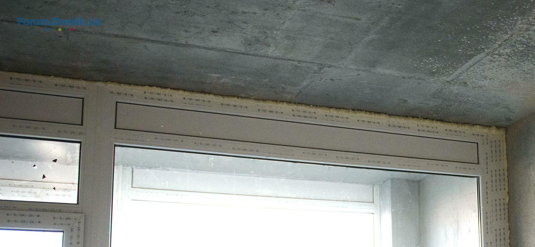

А на втором окне (перед балконом) такого нет. По крайней мере, с внутренней стороны:

Icy, спасибо. У меня точно так же. Если панорамное окно висит на этих китайских саморезах, то не дай Б окну рухнуть из проёма. У кого будет возможность глянуть внутрь рамы, сняв стеклопакет, может там анкеры

Переживающим за монтаж окон могу предложить посмотреть технические характеристики дюбелей быстрый монтаж(например минимальная вырывающая сила, хотя тут немного другие нагрузки основные).
Анкер тут ничем не поможет. Окна стоят на кирпичах(можете разобрать стяжку и убедиться в этом), так что анкер тут ничем не поможет если основание слабое.

Цитата "ljfun":Переживающим за монтаж окон могу предложить посмотреть технические характеристики дюбелей быстрый монтаж(например минимальная вырывающая сила, хотя тут немного другие нагрузки основные).
В этом случае применяются пластины толщиной 2-3мм, а не фольга толщиной меньше половины миллиметра и анкеры распорного типа, а не пластмаски и китайские спички. Быстрый монтаж не работает на вырывающую нагрузку, а только на срез. Я эти китайские "дюбели" вижу часто, а сила ветра на такие окна - огромна и коварна, т к она пульсирует.
Хотя нагнетать, может, и не стоит. Случаев выпадения окон мало.
Значит, и так сойдёт. Судя по качеству работ, сойдёт))

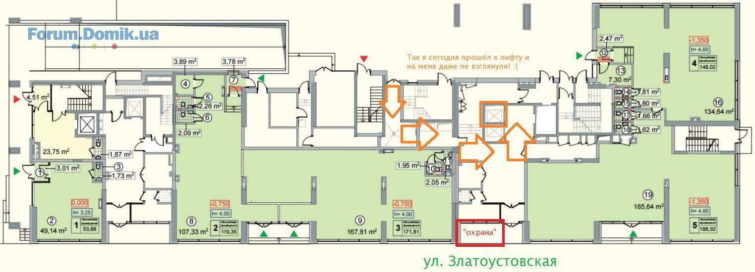

Сегодня были в Hoffmann Haus. Как минимум два лифта работают – пассажирский и грузовой. Призываю компетентных инвесторов с опытом уже сейчас думать над охранной структурой, которая будет ответственно и качественно предоставлять свои услуги. Ни о каких ₴150 в месяц за охрану при подписании речи не шло и, насколько мне известно, тех прошлых охранников, о которых ранее здесь писали, уже сменили на новых, но лучше не стало. Ни в пятницу, ни сегодня у нас даже не спросили – кто мы и куда идём. Да что там – на нас даже не посмотрели!..

О, аналогічно. Мы много раз входили выходили в дом на этой неделе, в разное время и в разные дни - вообще никого не видели из охраны
Пожарный лифт поломался и его включают только для подъема габаритных и тяжелых вещей на высокие этажи, и то за деньги! Платить надо лифтерам. Так нам рассказали в доме, правда, или нет - не знаю

Цитата "Ніко Беллік":насколько мне известно, тех прошлых охранников, о которых ранее здесь писали, уже сменили на новых, но лучше не стало. Ни в пятницу, ни сегодня у нас даже не спросили – кто мы и куда идём. Да что там – на нас даже не посмотрели!..
Такое отношение из-за того что они возможно даже не сотрудники той охранной компании. может просто знакомый попросил "подменить".
Ни за чем не следят, проходной двор. Сидят на входе и даже не знают сколько лифтов включено
