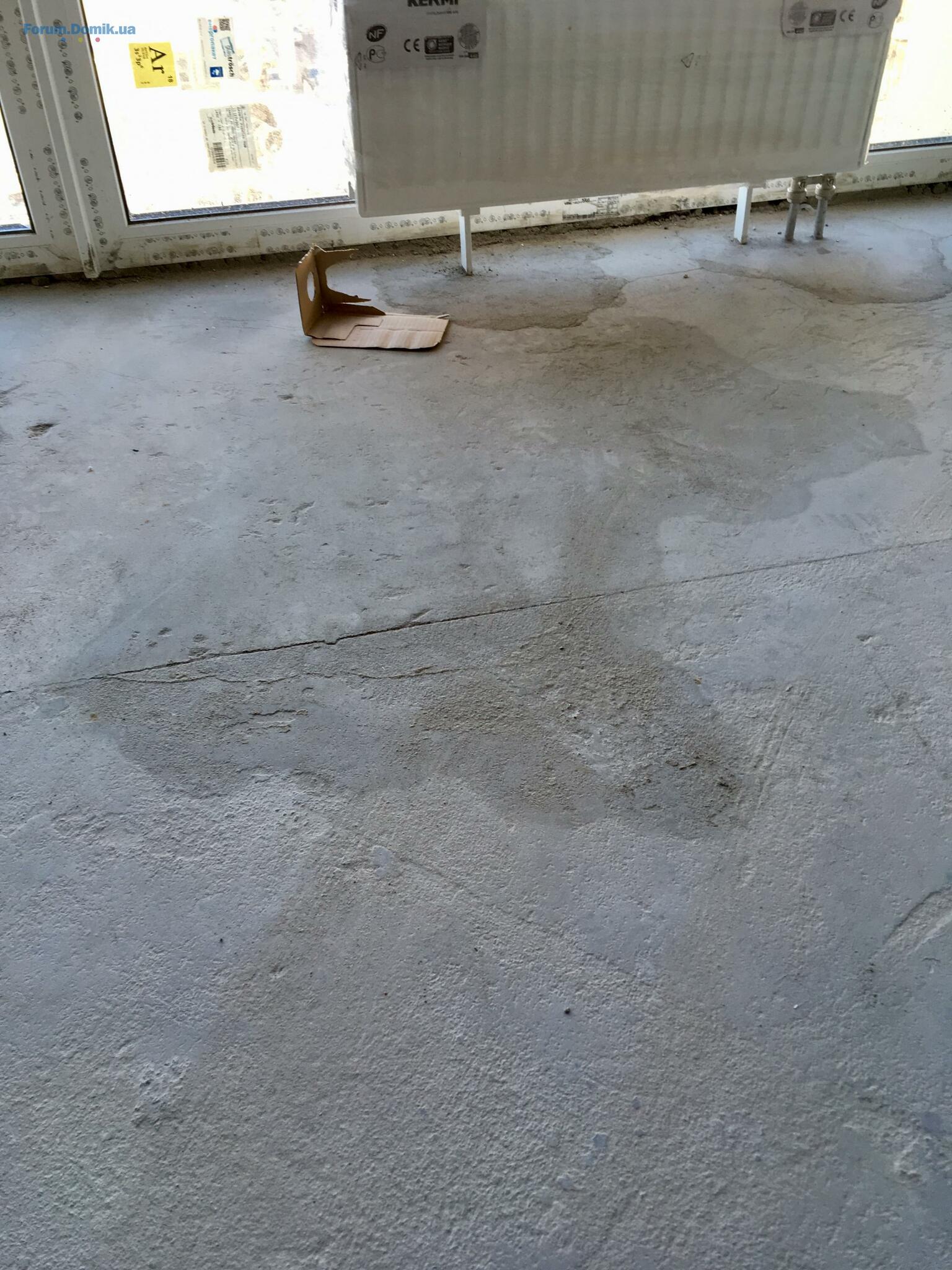

Уже 4й человек пишет про текущие окна (начало на 109 стр), а многие ведь не пишут.
melhee, Spiler, Вам застройщик пофиксил проблему негерметичности окон?

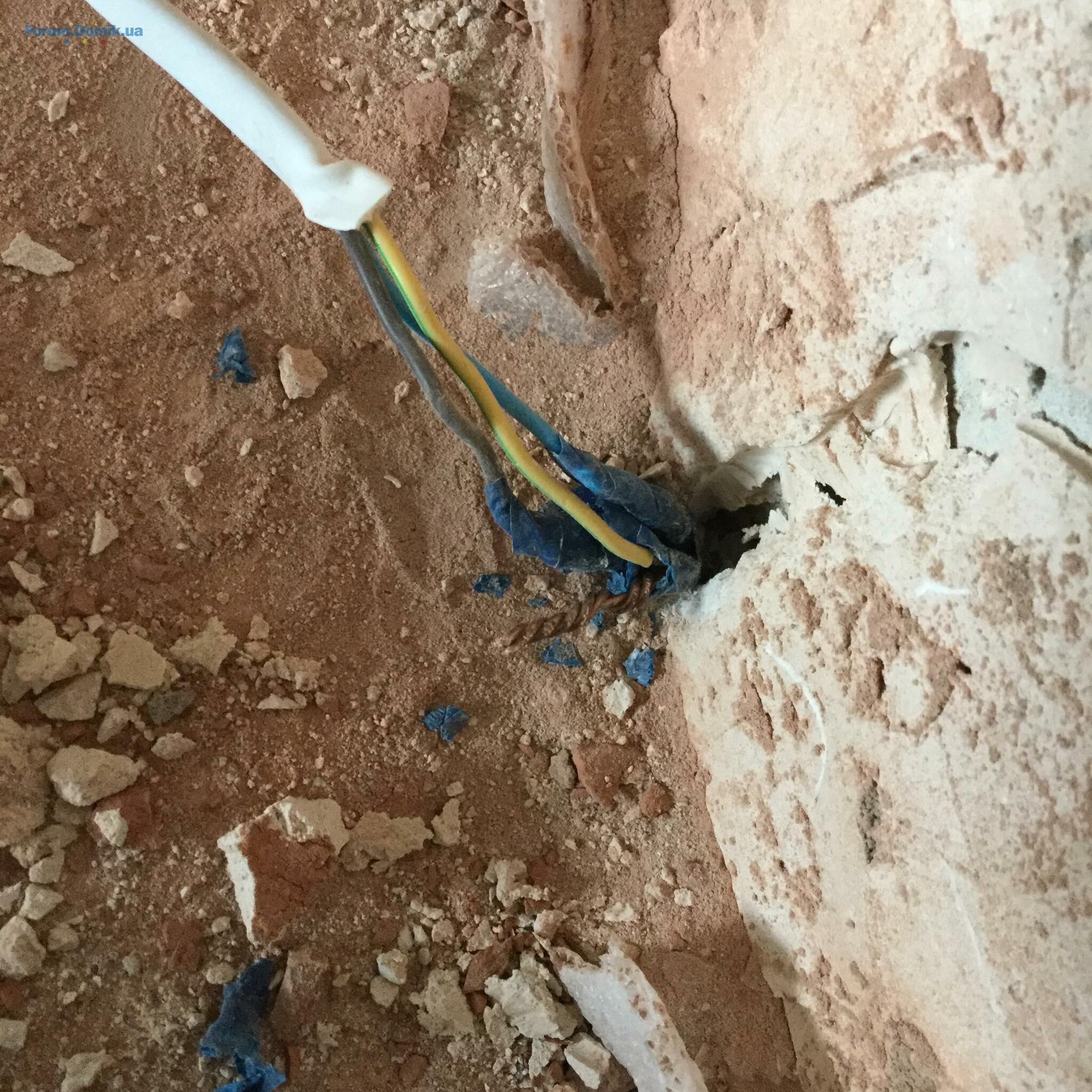

Вот так по мнению СГ должна выглядеть качественная проводка.
На фото кабель для подключения духового шкафа.
"Сопли" были спрятаны под штукатуркой.

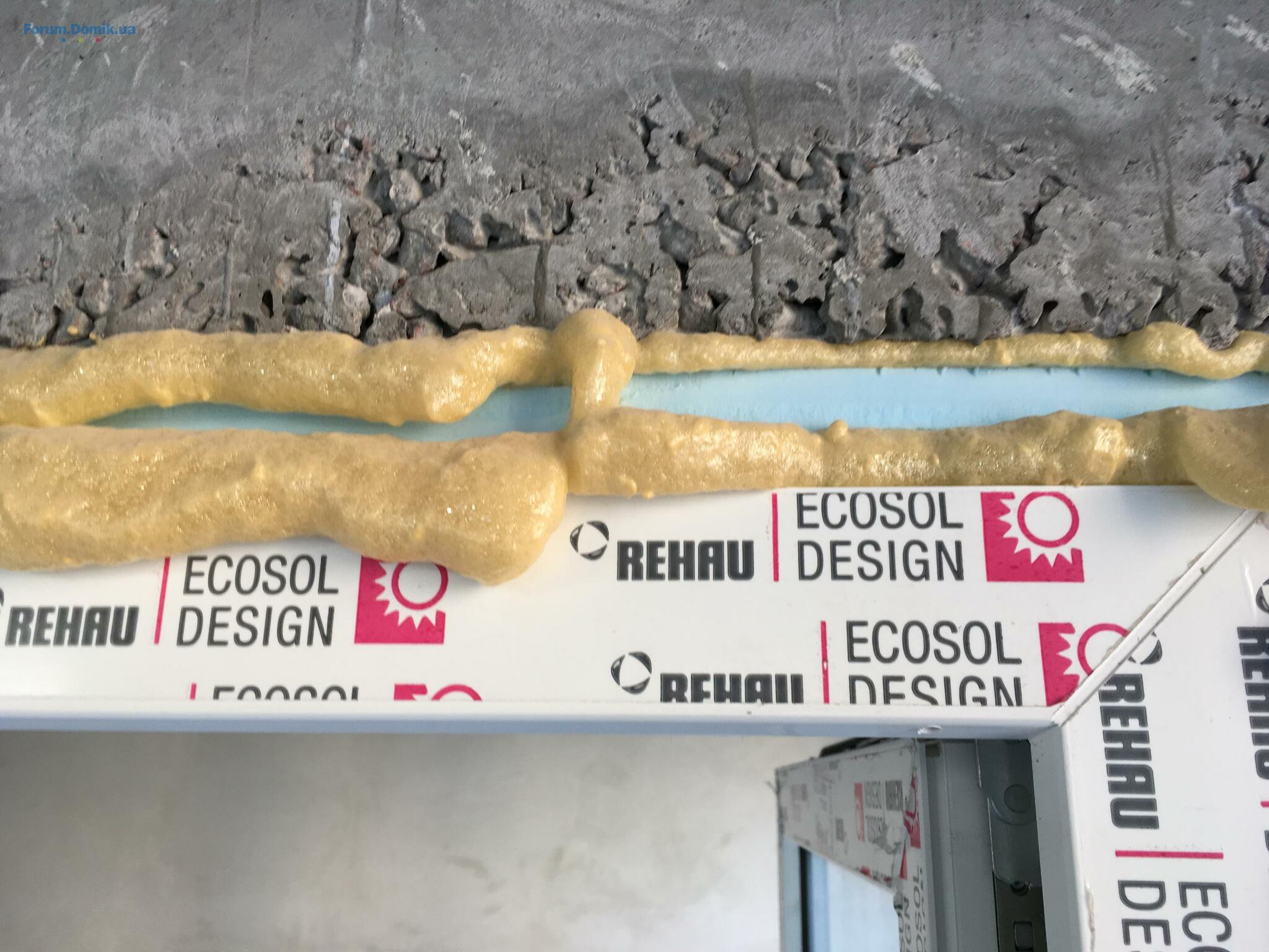

Весь дом, увы, какой-то тяп/ляп, уровень качества недопустимо низкий. А наплевательское и безразличное отношение застройщика мою семью доканал. За полтора месяца нет даже ответа по Акту (и это мы отобразили фундаментальные вещи, глаза закрыли на потрескавшуюся штукатурку, отсутствие изолирующей ленты между стяжкой и стенами, дрянную электрику, вентиляторы не Майко, а треш и много другое). Чувствуем себя обманутыми

Вот так выглядит качественный и регметичный монтаж окон. Эталонный процесс

Цитата "kondratukos":Вот так по мнению СГ должна выглядеть качественная проводка.
да уж.. видимо сюрпризов ждать еще придется..
Этот дом точно столица строила? Потрещавшие по всему дому стены, окна поставленные через ж, стяжки и штукатурки криворукие. И, конечно, апогей - проводка, налепленная для того, чтобы всё это сгорело, побыстрее, что они "настроили"
Про качество проводки еще несколько страниц назад писал, только менять.
Похоже так они сделали везде

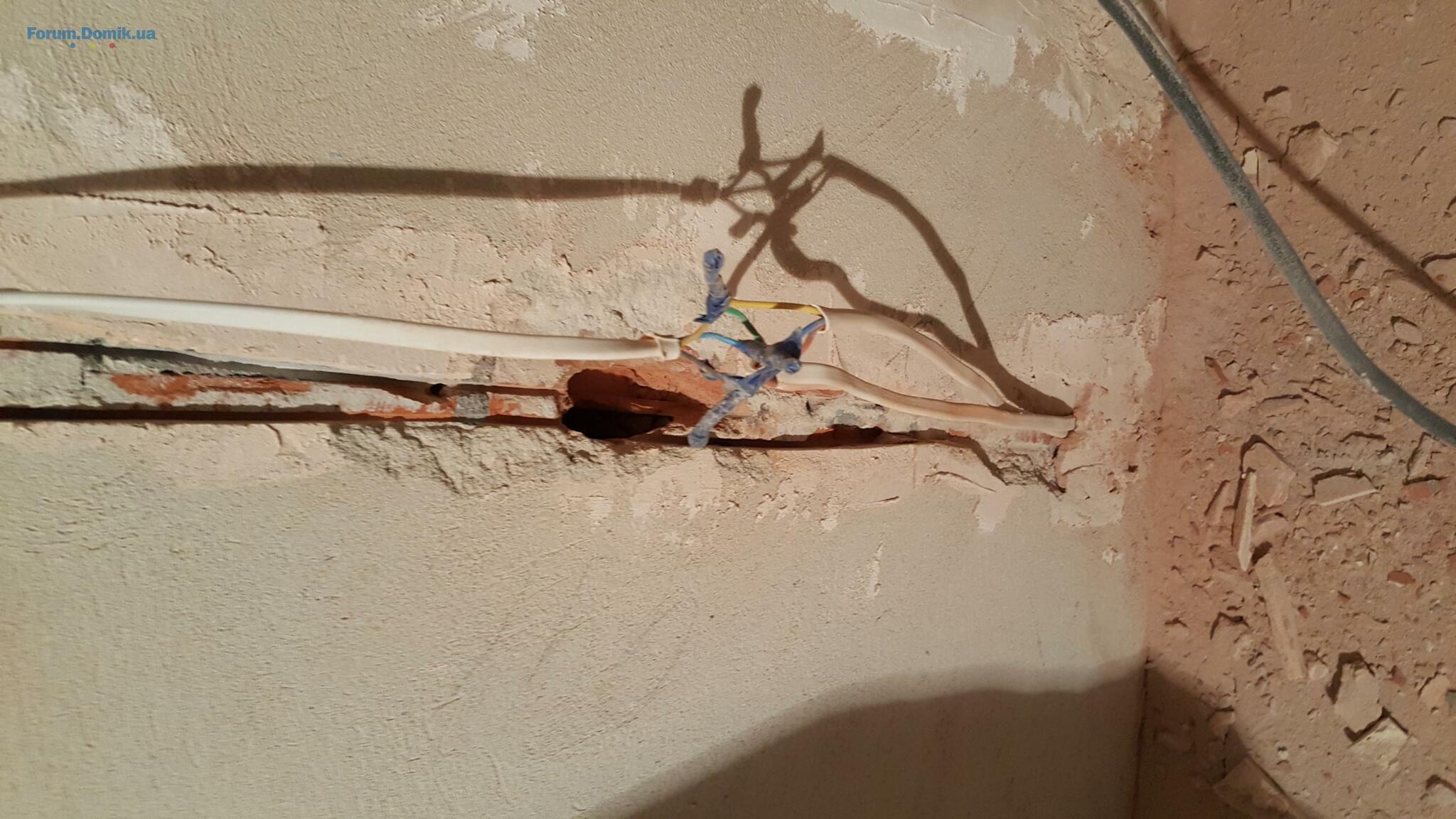

А у нас взагалі світло до квартири не підведене - щиток включили, а світла то нема
Прийшов сьогодні наш електрик почанати змінювати проводку, і тут на тобі...
...електрики Гофмана над цим працюють....
