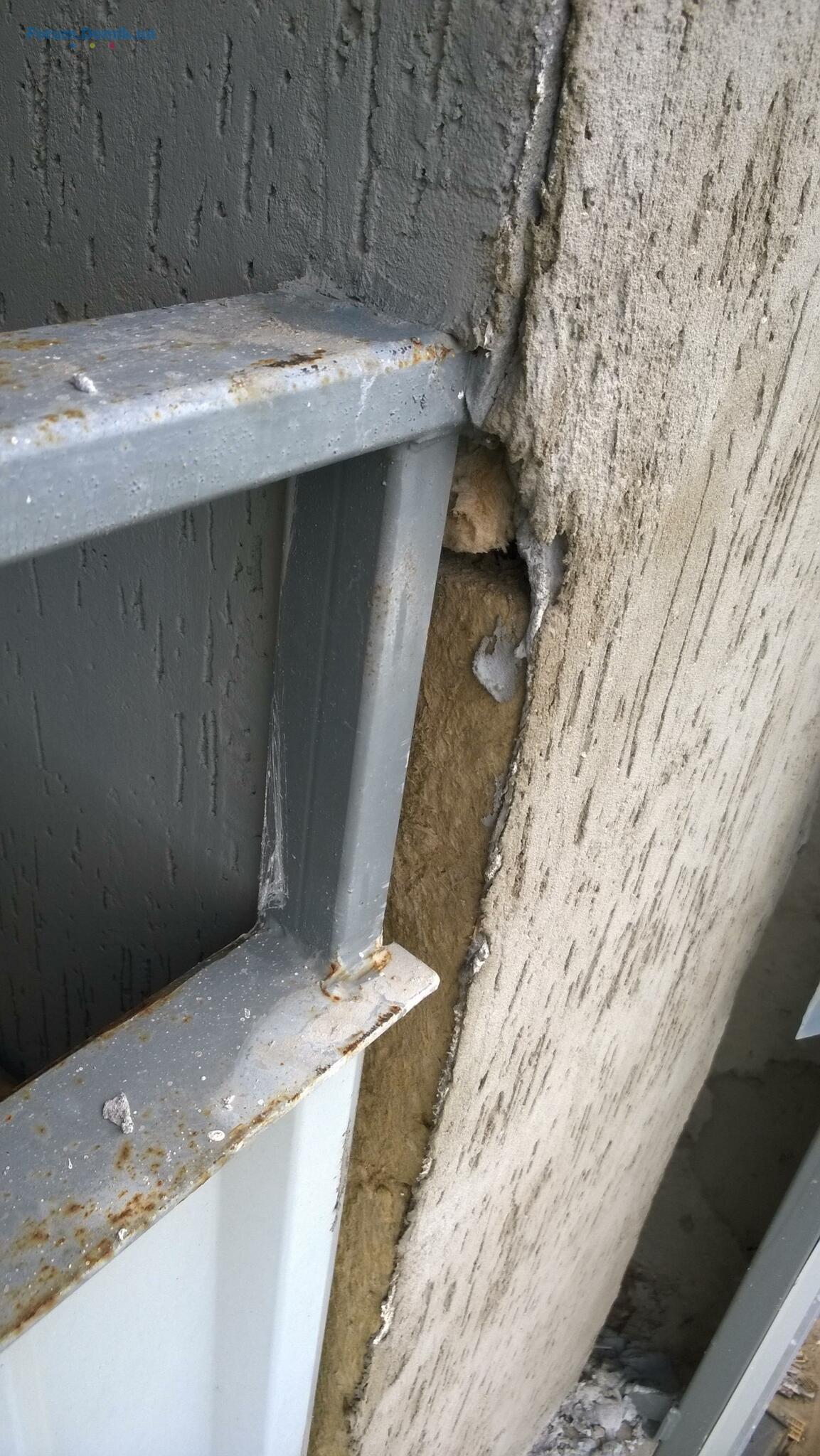

"Фасад не окончен". Постарался специально сфотографировать данное место фасада что бы передать строителям. Скажите это то что вы имеете в виду ?
Стеклят кто на что горазд. Кто-то уже "выгрыз" часть стены, расширив балкон.

Цитата "Alexandr-one":
Я так понял там просто не покрасили (почти не заметный темноватый участок вместо серого) ?
О качестве штукатурки вдоль балконов тоже можно судить по фото..сделано на скорую руку...

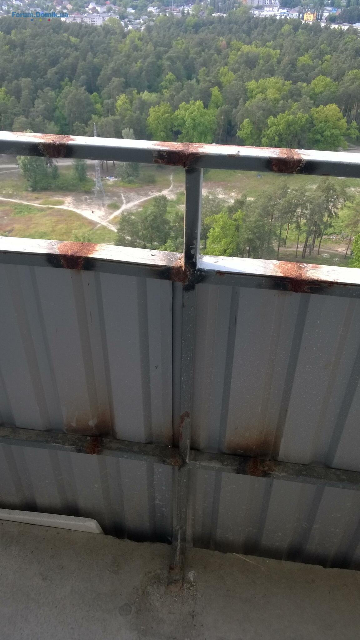

И не только последний этаж не покрасили а и все остальные справа и слева от общего балкона..+ сами балконы не облагорожены - дыры в местах примыкания, не до конца прикрученные гармошки из профнастила которые брынчат на ветру, не покрашены места сварки да и вообще заводская покраска была на них чисто символическая и уже все ржавеет так же как и балконы у жильцов - насколько я помню в первых очередях балконы красили еще финишно нам этого ждать?...
для того что бы данное замечание передать на строительный участок для его устранения прошу в будущем возле фото или в сообщении указывать место сделанного фото. В противном случае это так на уровне разговоров и останется. Благодарю.

Цитата "rus-ua":О качестве штукатурки вдоль балконов тоже можно судить по фото..сделано на скорую руку...
жесть... ржавый балкон у дома только введенного в эксплуатацию.
Фото сделано между балконом квартиры и общим балконом..такое состояние штукатурки не только у меня а на многих балконах возле общей лестницы так что проблему нужно решать комплексно а не только так где инвестор увидел и выложил фото..
жесть самое подходящее слово...

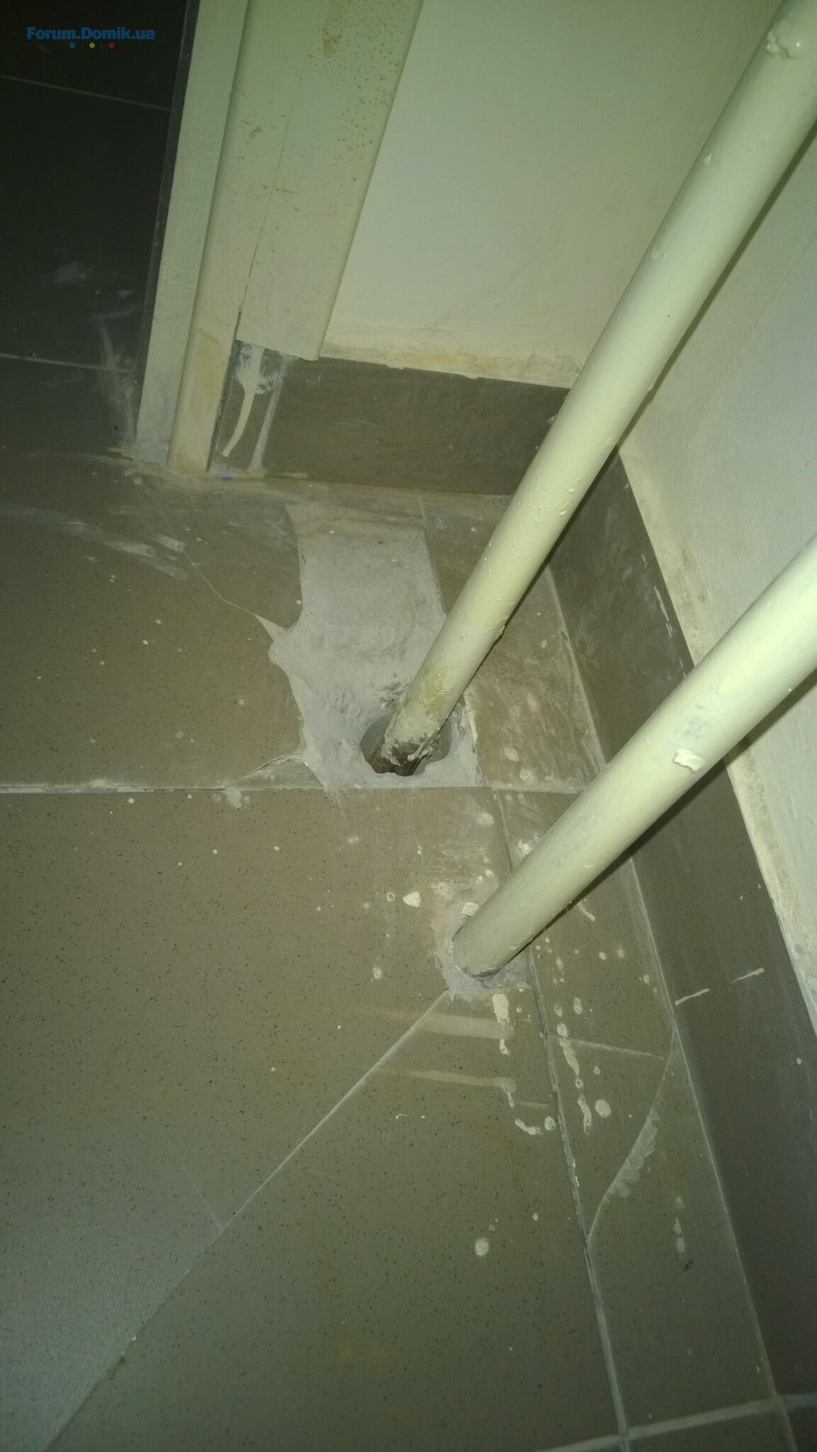

Передайте еще на участок что нужно переложить несколько поврежденных плиток в общем коридоре на 23м этаже. Когда дали отопление труба прорвала и что-бы ее заварить ремонтникам пришлось розковырять плитку..так она и стоит уже больше полу года...
Этот балкон будет опасен для жизни, если им срочно не заняться. Скорее всего, его срезали, а потом сваривали, или вообще собирали из кусочков. Причем, делали это на скорую руку сваривали каркас из полой секции при уже установленной внешней профильной облицовке. Об этом свидетельствуют следы сварки на внутренней стороне профильного листа. Все ржавые пятна - это следы нагревания от газосварки. Их нужно зачистить, несколько раз прогрунтовать грунтом по металлу и дважды окрасить . Иначе через пару лет коррозия разъест сварные швы. Владельцу этого балкона просто не повезло. Скорее всего, не все балконы такие.
Это общие балконы (что ведут на лестницу) а не квартирные в 4й очереди сделаны по технологии "я его слепила из того что было"..и к сожалению если не все то большинство именно такие...

Это даже хуже, что они "ничьи". Насколько я помню, их срезали, когда там был лифт для стройматериалов. А потом вот так восстановили.

Цитата "Jensen":Это даже хуже, что они "ничьи". Насколько я помню, их срезали, когда там был лифт для стройматериалов. А потом вот так восстановили.
Именно так и было. Часть срезАли для перемещения персонала и грузов. После демонтажа лифта данную часть заварили и после этого не провели никаких дальнейших работ (описанных выше). По всей видимости представитель застройщика Александр и УБК в целом, впервые слышат, что такое имеет место быть. Так вот, уважаемые представители застройщика, акцентирую ваше внимание, что арматура на балконах МОП не доведена до ума и может послужить прицедентом несчастного случая.
