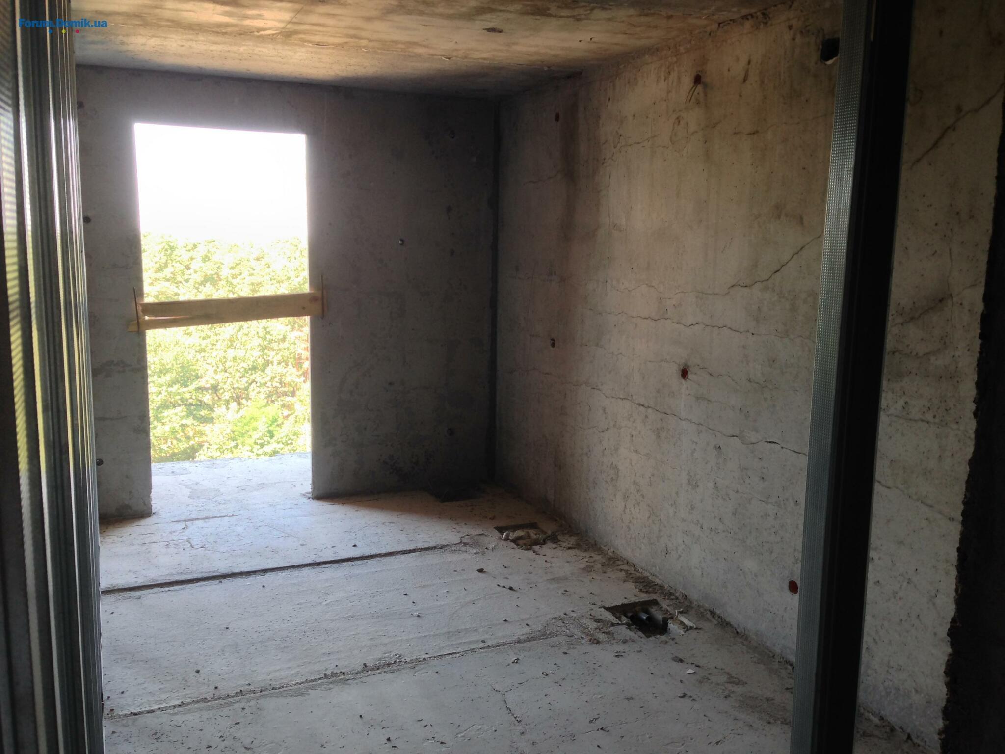

Цитата "S D V":И то такие разводы встрачаются редко и присущие на любом объекте с данной технологией строительства
такие разводы были на 70-80% стен 7 и 9, которые я видел(может просто не везло)
Рубероид может находится в местах стыковки стен или в местах закладных деталей или проемов под электросчетчики которые при разводке электричества будут вскрывать из стен (электрощитки заливаютися вместе со стеной на заводе и прикрываются изоляционными материалами для возможности в дальнейшем их вскырть для проведения работ).
рубероид я видел посреди общей стены с другой квартиры и вряд ли та будут проемы под электросчетчики
Кирпичная стена к монолитной крепится арматурными анкерами, а не раствором.
Анкеров я не видел, щель между бетоном и кирпичной кладки идет по всей высоте. Раствор присутствовал на торце кирпичной кладки, который должен прилегать к бетону.
Кирпичная кладка. Опять же, в единичных случаях возможны некие щели или неровности.
согласен щелей или неровностей хватает
Во время проведения фасадных работ такие щели если они вообще имеются задуваются монтажной пеной.
боюсь это будет одним из элементов экономии. Просто закроют утеплителем снаружи, а про пену забудут
Я когда был на объекте так же заходил в ряд произвольных квартир и ничего из вами описанного не заметил кроме разводов на стенах лестничной клетки. Сделанные фото разных квартир прилагаются. Качество кладки наружных стен и внутренних монолитных можно оценить.
К сожалению у меня с фотографиями не сложилось. Разрядился телефон с нормальной камерой, а у второго слабая камера и фото вышло плохого качества. Но я буду в том районе в пт и сб, можем пересечься и я покажу всю лично[/quote]
В общем по ранее выложенным фото видно и кладку и стены. Вот еще раз прикрепляю фото с разводами на стене, уверен что это не повлечет за собой перерасход шпаклевки при ремонте так как сама стена ровная по геометрии и малейшими перепадами.

К сожалению в вашем случае прорезать в той стене окно не выйдет без ущерба несущей способности зданию. В 5 очереди вырезали окна в больших плитах где их можно было укрепить швеллерами. Но теоретически на этажах выше 17-19 небольшой проем может выйдет если конструктора дадут решение. Но опять же, это только я так думаю, а не аксиома.

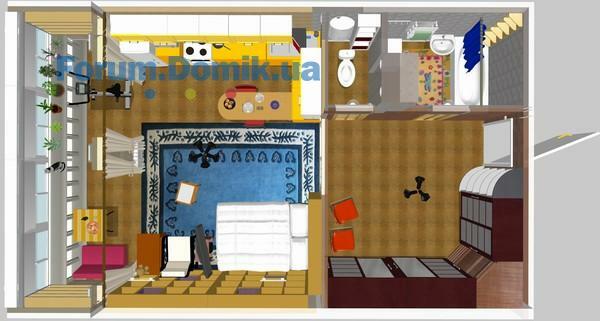

Планировка 46м - это самая удачная квартира в плане перепланировки.
Можно убрать кирпич, сделать стеклянный фасад и получить студию с раздельным с/у; можно объединить с/у и отделить кухню и т.п.
Пример планировки студии с раздельным с/у:
