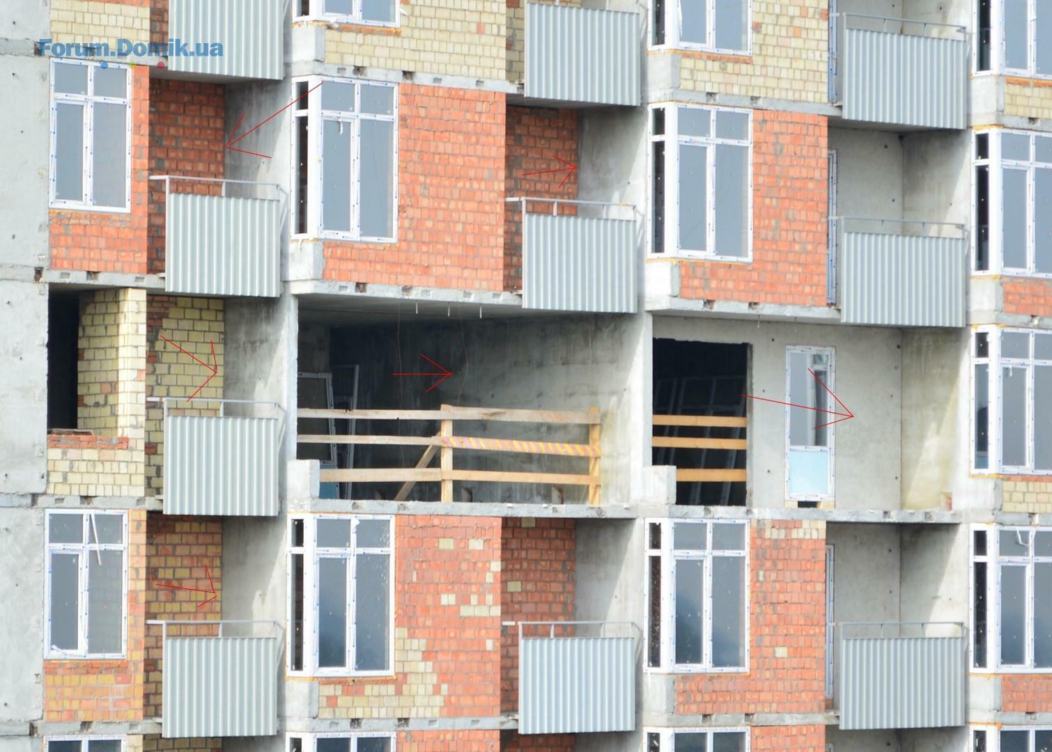

Судя по погоде, фасад 7ки всё в этом году

Цитата "bars3d":Судя по погоде, фасад 7ки всё в этом году
Со следующей недели обещают ясную и сухую погоду, так что, будем надеяться, что работы будут продвигаться...

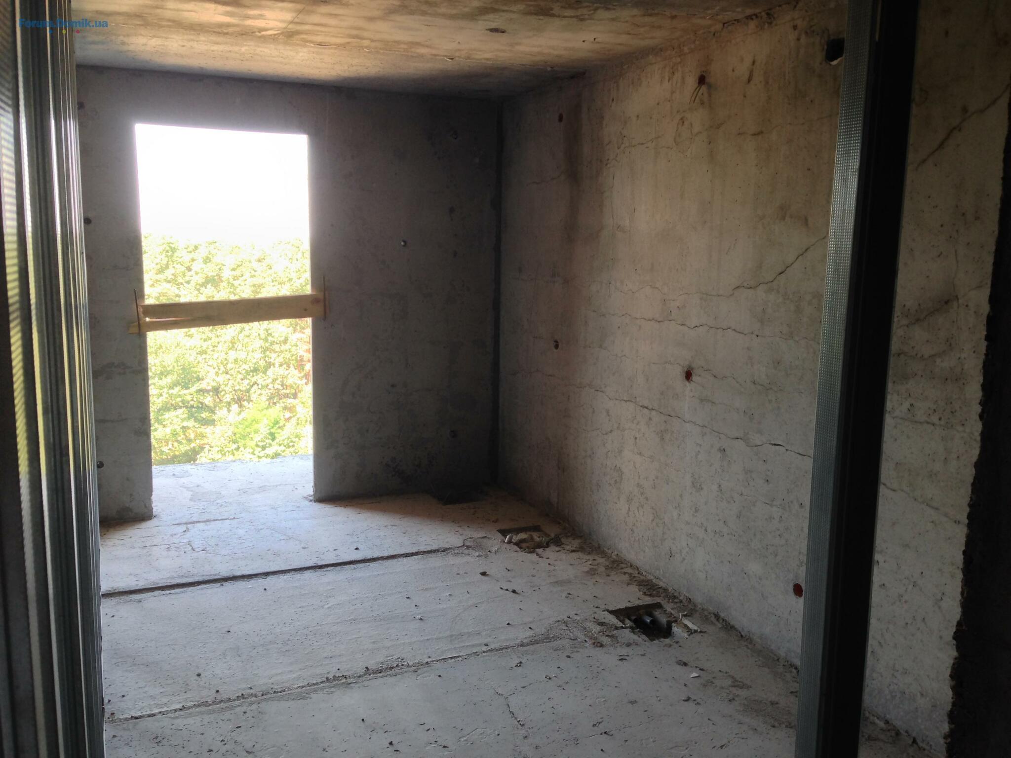

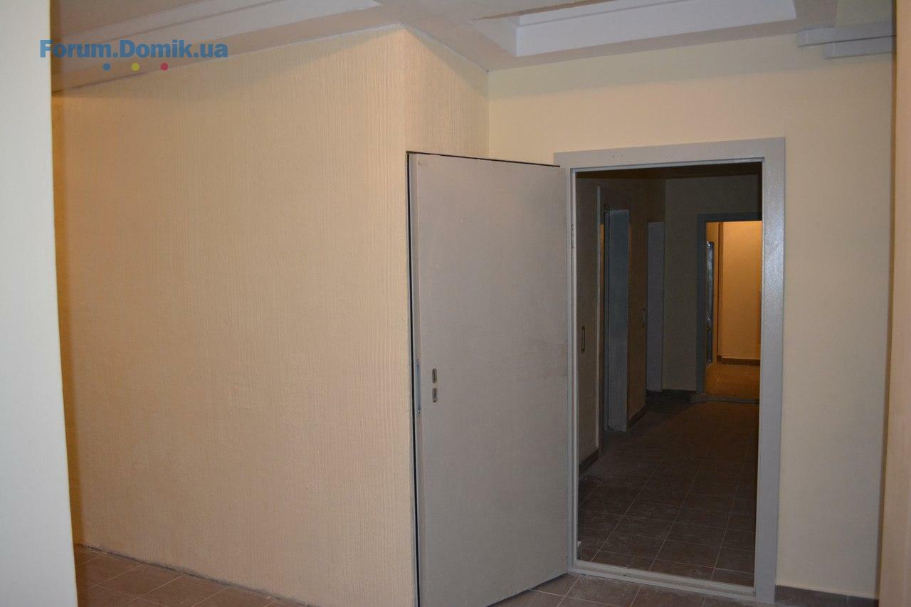

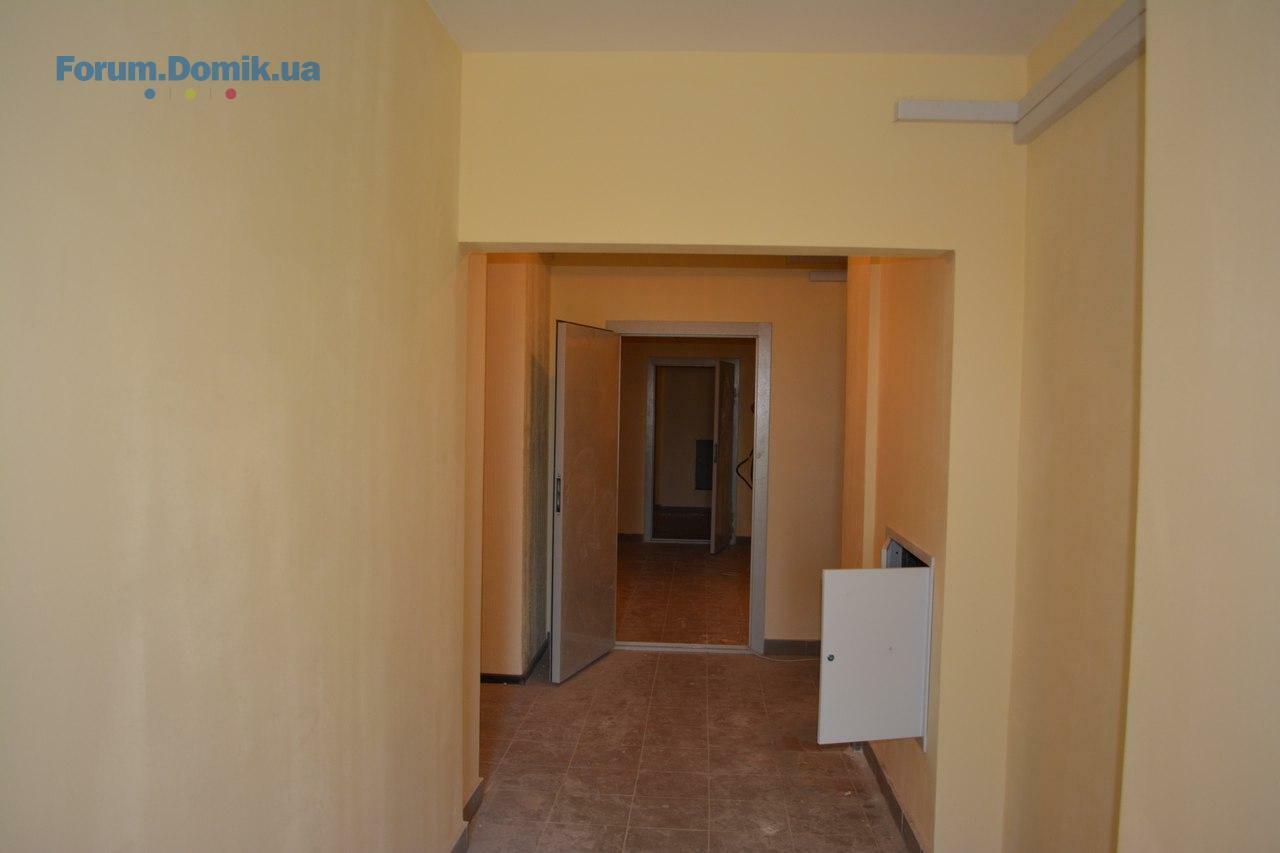

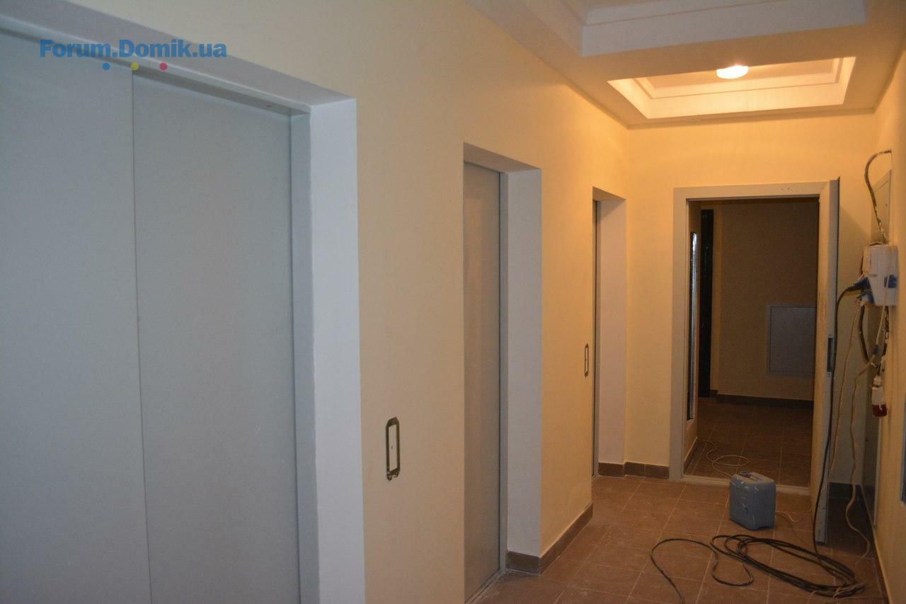

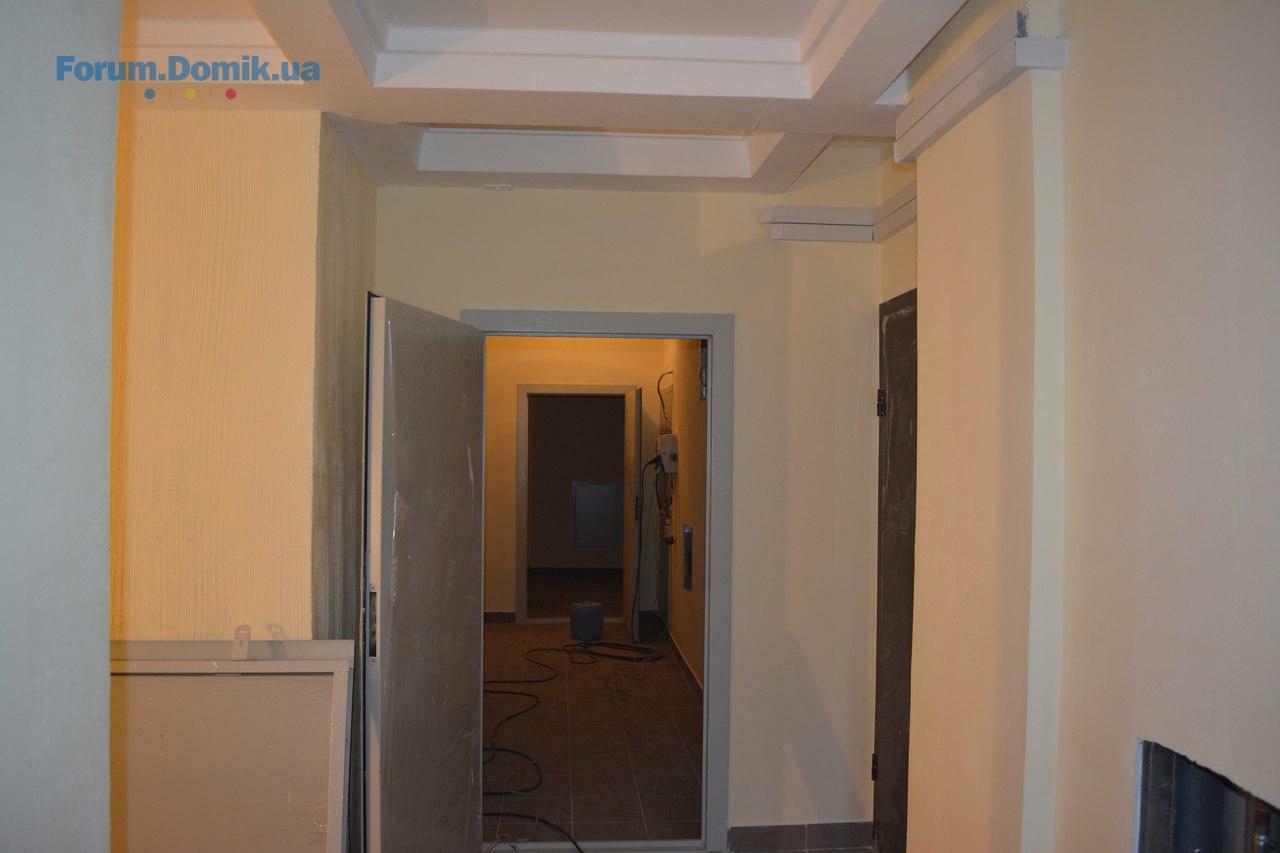

В позапрошлую субботу был по работе около комплекса, решил зайти посмотреть стройку. На 9 рабочие подымали доски на 26 этаж, а 2 с болгаркой и перфоратором бродили по этажам и шумели. Соответственно вход в дом был открыт и я зашел посмотреть. Все бетонные стены в складках, такое ощущение, что не хватает бетона, чтобы залить форму за один раз или нет виброусадки, на одном этаже из бетона торчат куски материала похожего на рубероид (у других застройщиков бетонные панели ровные) в кирпичной кладке между кирпичами не везде положили раствор и сквозь стену видно улицу (я не каменщик, но мне кажется так не должно быть, особенно после того как видел кирпичную кладку ЖК «Министерский»). На балконе однокомнатной квартиры заметил, что вся кирпичная кладка вместе с раствором, по вертикали отошла от бетонной стены на 2-3мм от пола до потолка. Хотелось бы узнать у представителя застройщика так, и было запланировано, что кирпичная кладка не будет соединена по вертикали с бетонной перегородкой? Не понравилось, что нижний край окон, выходящих на восток, низко расположен и если вы хотите полностью открывать окно, то там нельзя ставить стол или диван. Петли створки окна находятся слева правая сторона открывается во внутрь и есть подозрение что стена обшитая гипсокартонном будет мешать открытию окна. Смотрел в 4 очереди места общего пользования. Это точно не бизнес класс и не комфорт, а средний эконом. Гипсокартон под ревизии для счетчиков вырезан криво или не в размер (ручки вентилей упираются в профиль, так что вырываются саморезы и гипсокартон идет волной, или есть щели между ревизией и гипсокартонном). Особенно меня удивили пластиковые короба для проводов на стене. Неужели планируя новый дом нельзя было продумать скрытые кабель каналы или, в крайнем случае, что-то типа подвесного потолка Armstrong (проводов не видно, и доступ к ним есть, и новые можно провести). Потолок просто покрасили, видна вся структура бетона полоски, раковины и т.д.
Это то, что я заметил при беглом осмотре на нескольких этажах. Возможно, некоторые вещи, не доделанные и будут в дальнейшем исправлены.

скажу и Я !
уволить таких работников (делали бы мне такие ребятки ремонт в квартире то они ни копейки не получили а доплачивали за нервы и стресс ) но блин место просто супер лес ,озеро ,тихо ,уютно !! только за место и надо брать ,вся надежда на ЖЕК мож они хоть по исправляют это безобразие

вот допустим сколько надо выпить
что бы поставить дверь не той стороной ?
и некто не меняет
и некто не меняет

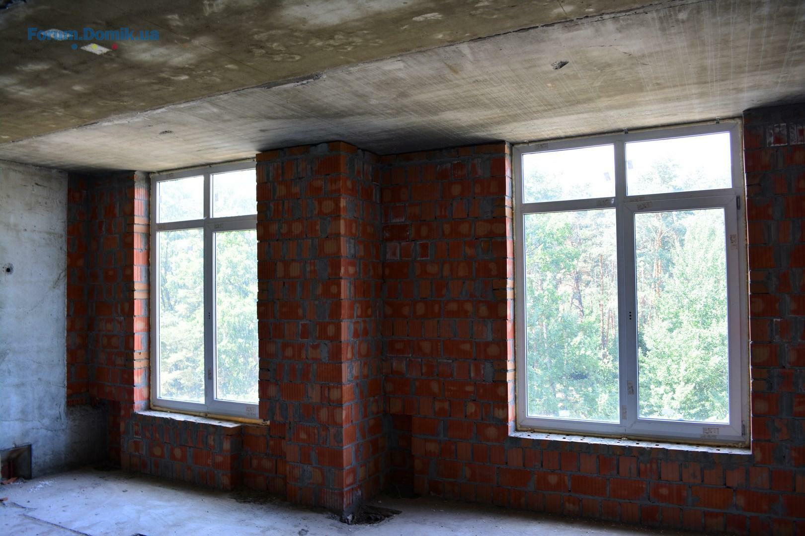

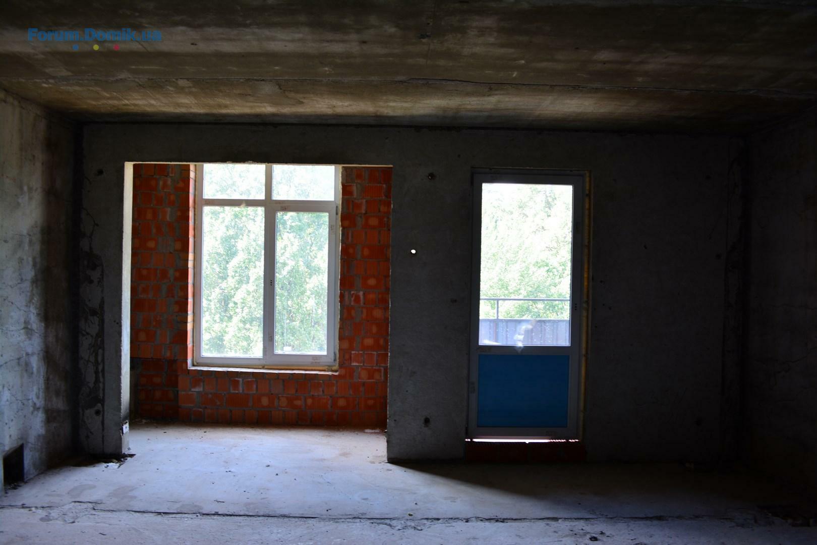

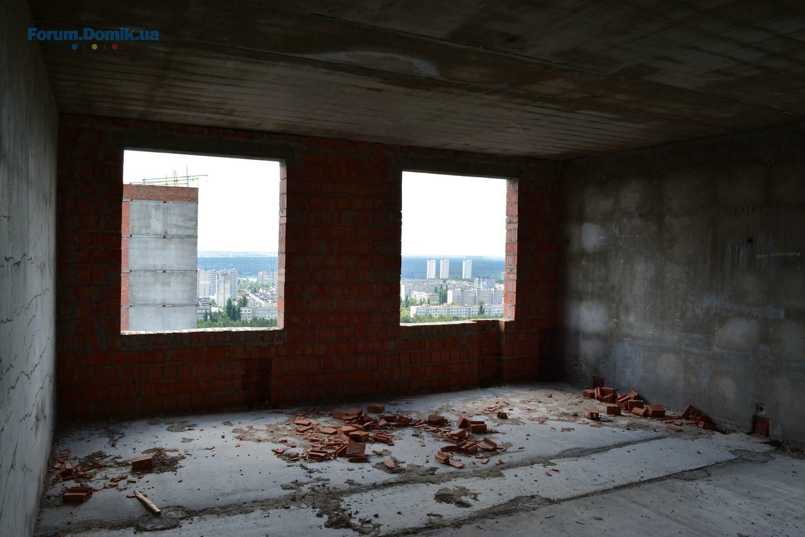

Цитата "S D V":В позапрошлую субботу был по работе около комплекса, решил зайти посмотреть стройку. На 9 рабочие подымали доски на 26 этаж, а 2 с болгаркой и перфоратором бродили по этажам и шумели. Соответственно вход в дом был открыт и я зашел посмотреть. Все бетонные стены в складках, такое ощущение, что не хватает бетона, чтобы залить форму за один раз или нет виброусадки, на одном этаже из бетона торчат куски материала похожего на рубероид (у других застройщиков бетонные панели ровные) в кирпичной кладке между кирпичами не везде положили раствор и сквозь стену видно улицу (я не каменщик, но мне кажется так не должно быть, особенно после того как видел кирпичную кладку ЖК «Министерский»). На балконе однокомнатной квартиры заметил, что вся кирпичная кладка вместе с раствором, по вертикали отошла от бетонной стены на 2-3мм от пола до потолка. Хотелось бы узнать у представителя застройщика так, и было запланировано, что кирпичная кладка не будет соединена по вертикали с бетонной перегородкой?
Бетонные стены не в складках и нехватка бетона темболее здесь неуместна. На некоторых стенах могут быть небольшие разводы когда стена заливается в опалубку и под воздействием вибростолов на заводе проводится виброусадка в следствии чего между опалубкой и бетоном все равно могут оставаться небольшие остатки или воздуха или воды. Но это вообще никак не влияет ни на прочность ни на несущую способность и геометрию вертикали или горизонтали, а только эстетика. И то такие разводы встрачаются редко и присущие на любом объекте с данной технологией строительства Рубероид может находится в местах стыковки стен или в местах закладных деталей или проемов под электросчетчики которые при разводке электричества будут вскрывать из стен (электрощитки заливаютися вместе со стеной на заводе и прикрываются изоляционными материалами для возможности в дальнейшем их вскырть для проведения работ).
Кирпичная кладка. Опять же, в единичных случаях возможны некие щели или неровности. Кирпичная стена к монолитной крепится арматурными анкерами, а не раствором. Во время проведения фасадных работ такие щели если они вообще имеются задуваются монтажной пеной. Я когда был на объекте так же заходил в ряд произвольных квартир и ничего из вами описанного не заметил кроме разводов на стенах лестничной клетки. Сделанные фото разных квартир прилагаются. Качество кладки наружных стен и внутренних монолитных можно оценить.

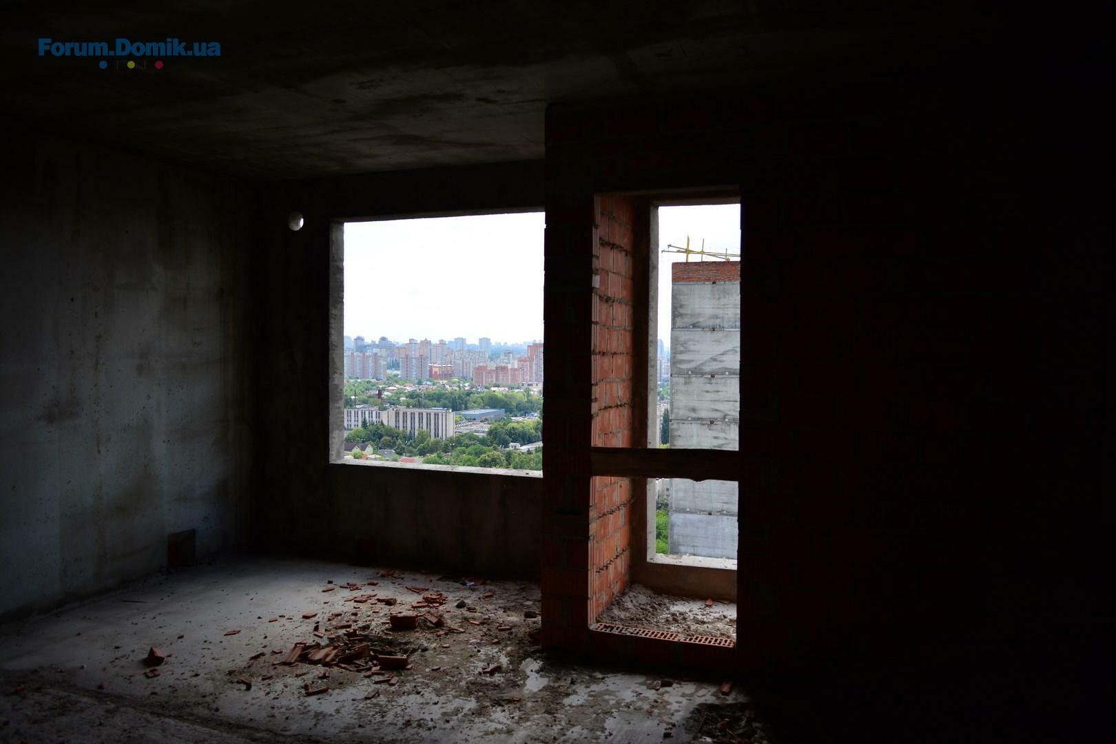

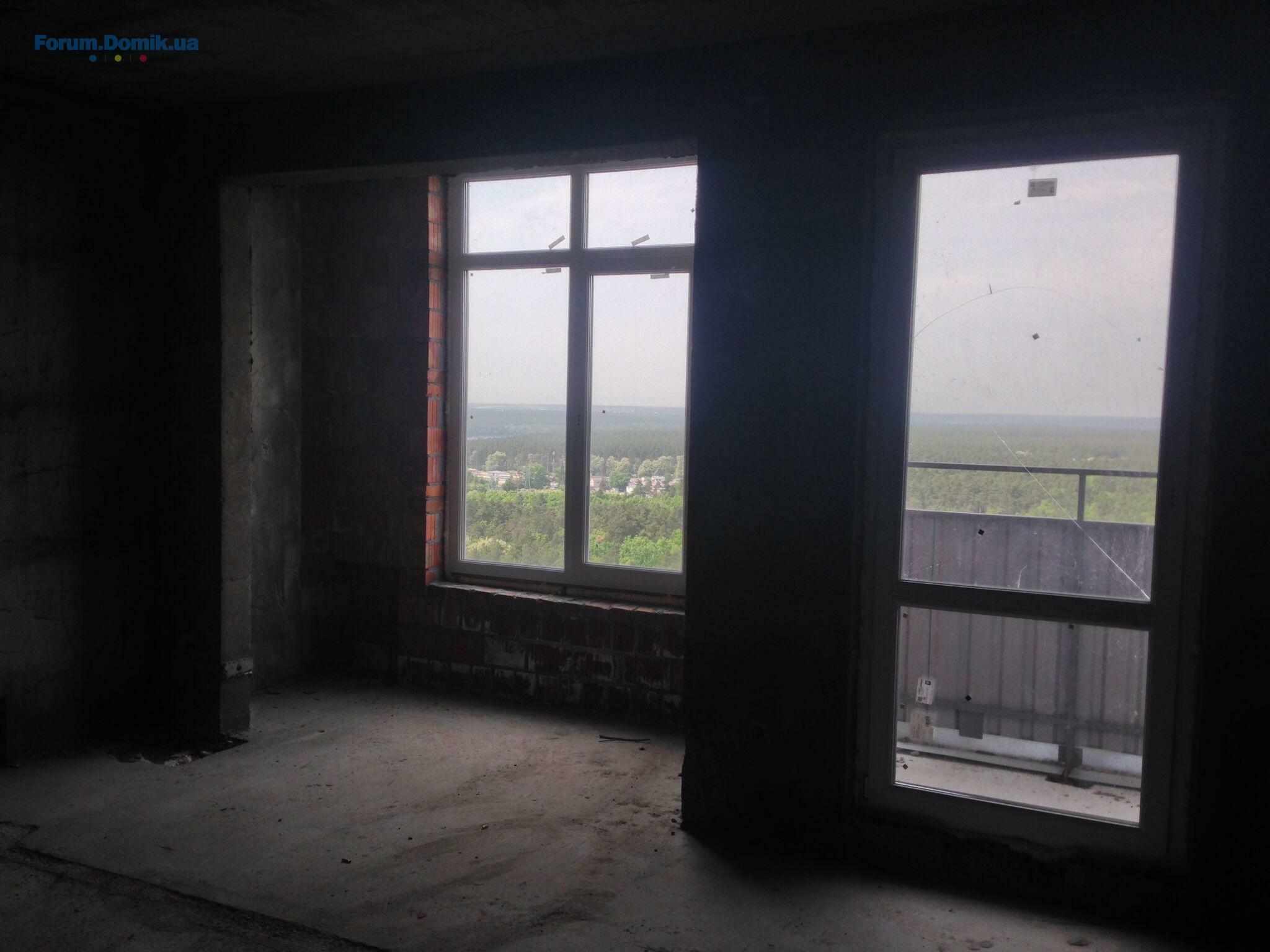

Цитата "S D V":Не понравилось, что нижний край окон, выходящих на восток, низко расположен и если вы хотите полностью открывать окно, то там нельзя ставить стол или диван. Петли створки окна находятся слева правая сторона открывается во внутрь и есть подозрение что стена обшитая гипсокартонном будет мешать открытию окна.
Да нижний кран окон находится на высоте 40-45 см. Для кого-то это недостаток, а для кого преимущество. Большинство людей предпочитают большие панорамные окна и светлые помещения.
Так же не стоит волноваться об открытии всех окон так как застройщик обязан обспечить полное открытие любых открывающихся створок. Я так понял речь идет об угловых окнах. Если так то поводов для волнения у вас не должно быть.
Но сделали маленькие узкие окна, а кухню вообще без окна.

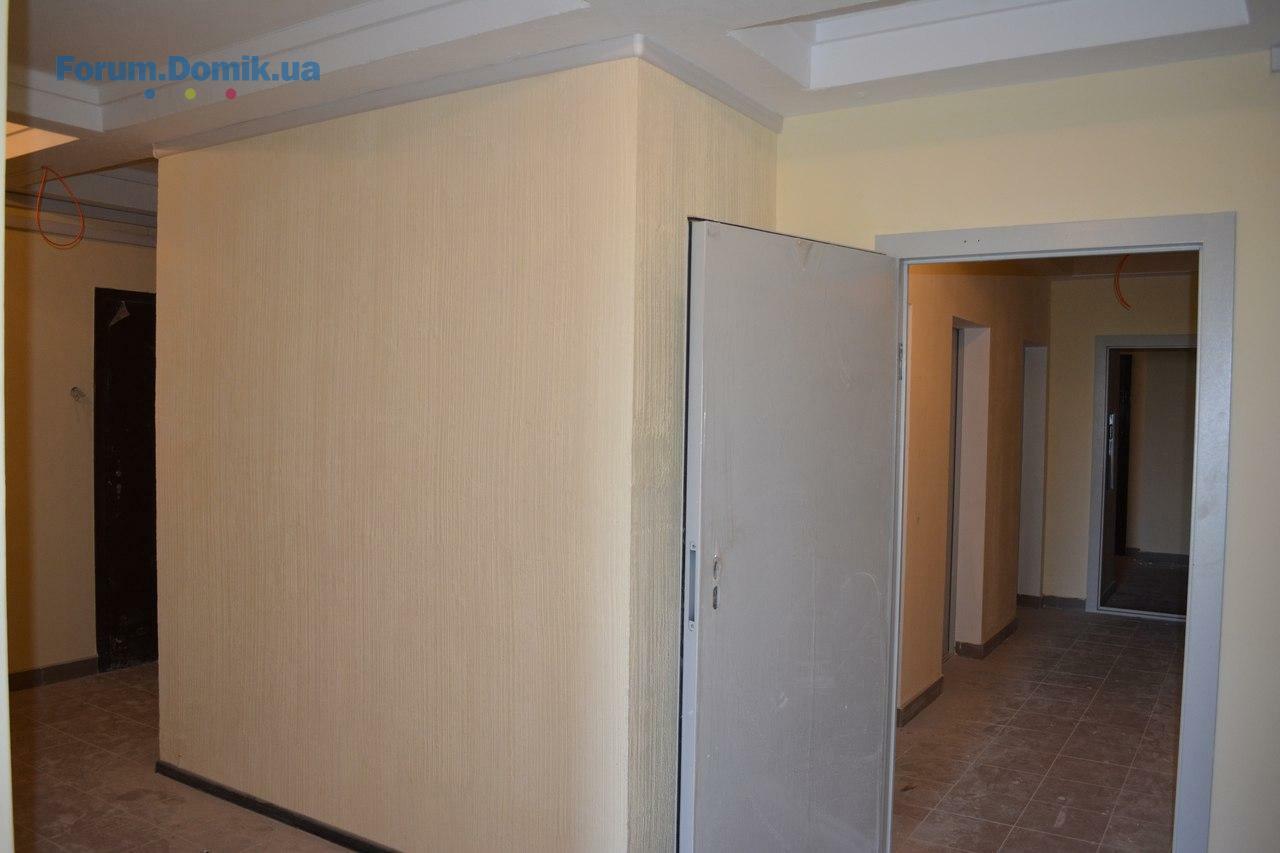

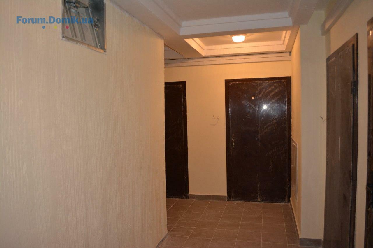

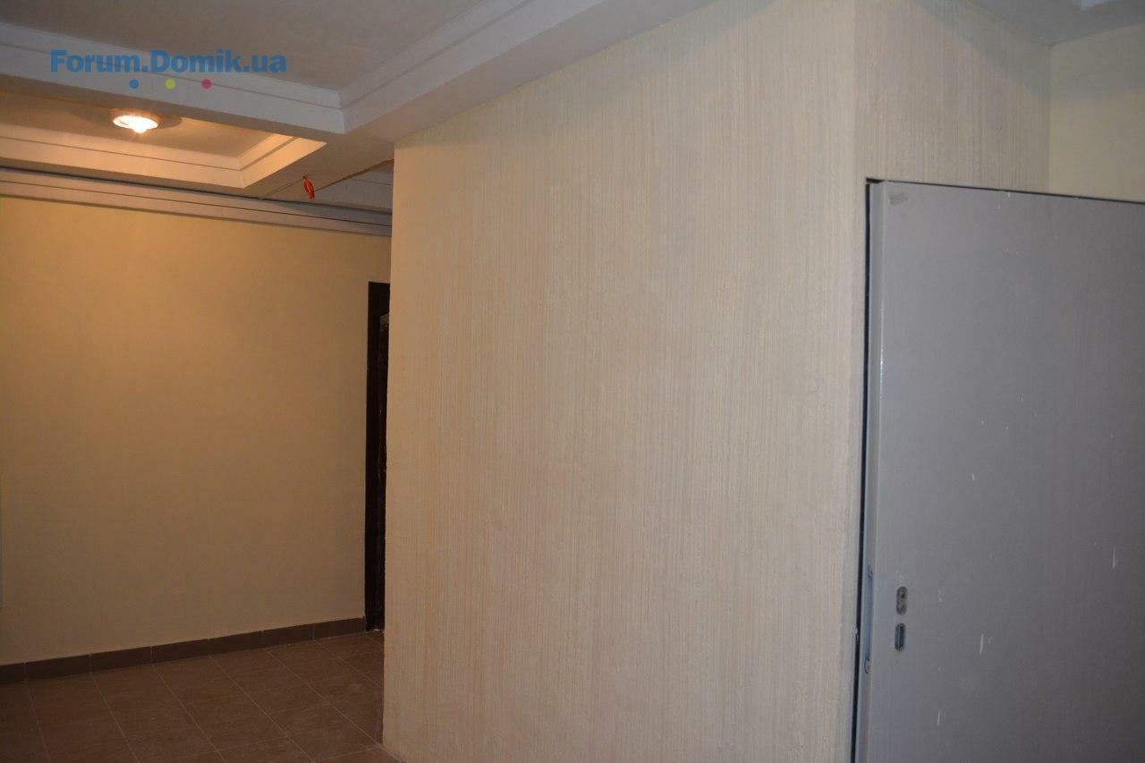

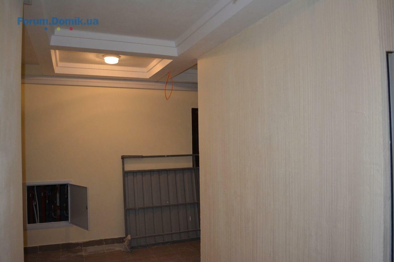

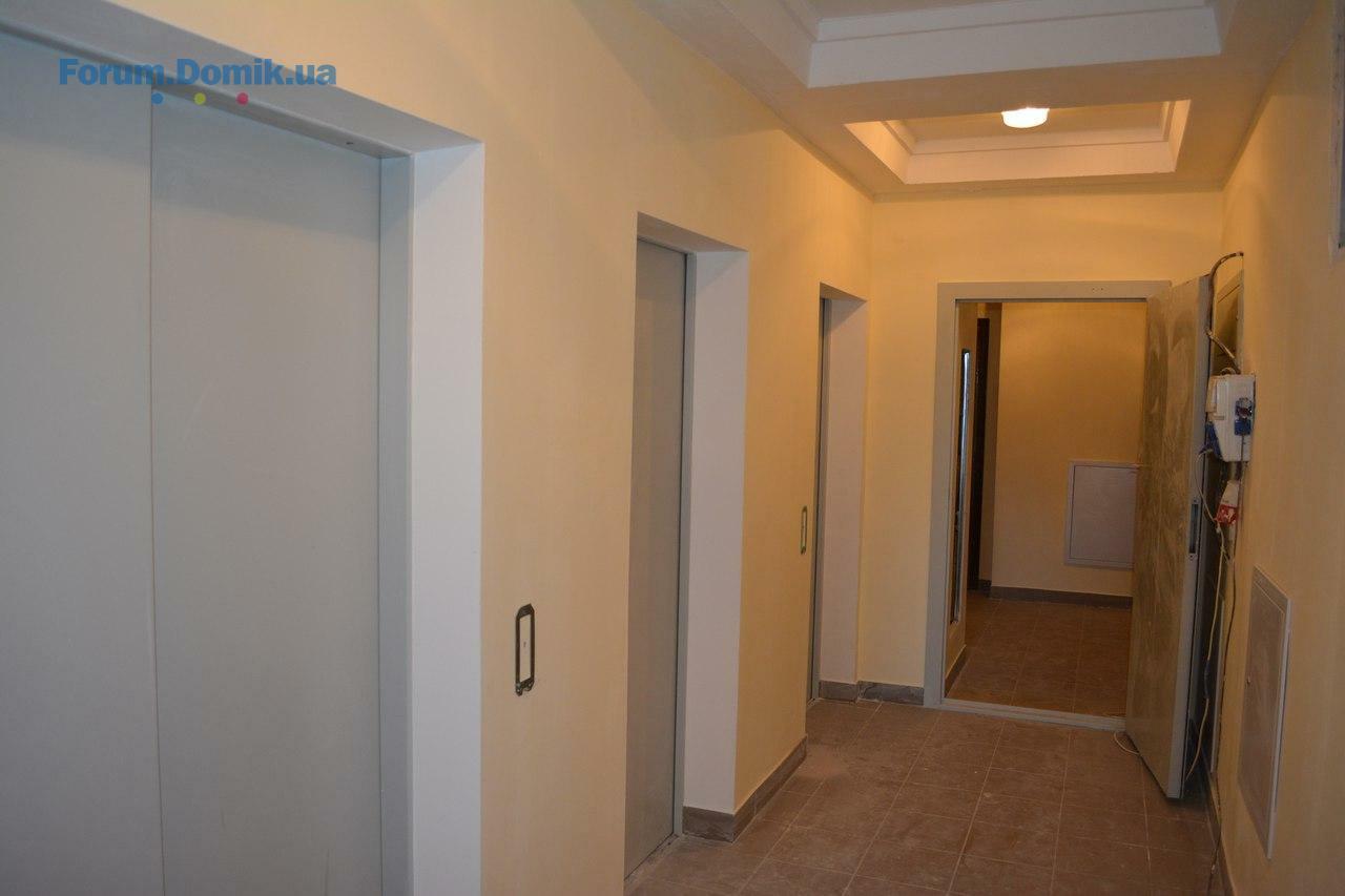

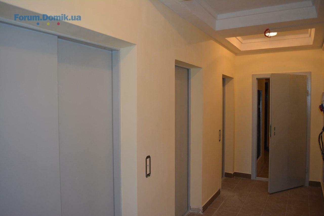

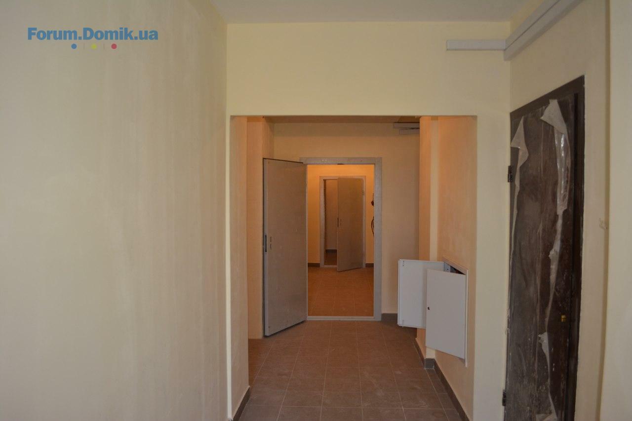

Цитата "S D V":Смотрел в 4 очереди места общего пользования. Это точно не бизнес класс и не комфорт, а средний эконом. Гипсокартон под ревизии для счетчиков вырезан криво или не в размер (ручки вентилей упираются в профиль, так что вырываются саморезы и гипсокартон идет волной, или есть щели между ревизией и гипсокартонном). Особенно меня удивили пластиковые короба для проводов на стене. Неужели планируя новый дом нельзя было продумать скрытые кабель каналы или, в крайнем случае, что-то типа подвесного потолка Armstrong (проводов не видно, и доступ к ним есть, и новые можно провести). Потолок просто покрасили, видна вся структура бетона полоски, раковины и т.д.
Бизнес или эконом пусть люди сами решают на основании собственного опыта, все познается в сравнении. Я бы лично бизнес классом сами дома не назвал по ряду причин но и экономом тоже. На момент начала строительства комплекса 2011 год в классификацию комплексов не входило такое понятие как "комфорт-класс". Сейчас же на окончании реализации объекта ни кто не будет заниматься сменой позиционирования. Да и если вы расчитываете на настоящий бизнес "во всем", а не только в инфраструктуре комплекса то заготавливайте не менее 2000 у.е./за м2 и выбирайте центральные районы города, так как само понятие помимо уровня строительства подразумевает место расположение и социальную группу покупателей.
На счет гипсокартонных коробов которыми обшивают коммуникации в зонах общего пользования - сегодня это стандартный материал для таких работ не зависимо от позиционирования объекта.
Пластиковые короба для проводов сделаны для того что бы не уменьшать несущей способности монолитной стены, делай тоннель внутри ее.
Потолок для мест общего пользования изготавливается в декоративных формах который нет смысла обшивать ровным подвесным потолком. Его при отделки шлифуют и красят по месту. Но с тем что его не помешало бы все таки пошпаклевать перед окраской я с вами согласен, но щитать это крайне серьезным недостатком так же не выходит. Фото разных этажей 4 очереди прилагается

Цитата "Jozzy":Да нижний кран окон находится на высоте 40-45 см. Для кого-то это недостаток, а для кого преимущество. Большинство людей предпочитают большие панорамные окна и светлые помещения.
Но сделали маленькие узкие окна, а кухню вообще без окна.![]()
В вашей квартире будет устанавливаться стеклянная дверь (нижняя фрамуга двери по номиналу идет пластиковая но вы ее можете заменить на стекло как на фото) на лоджию шириной 90 см, которая представляет собой окно, а стена рядом с ней по пажарной безопасности не может быть с проемом под окно.
AlexUnder
794
20 жовтня 2014
22 жовт 2015 11:09
Ну это только до сдачи дома, а потом - может!
А дверь, как для балконной, действительно очень широкая - почти как окно...
такие разводы были на 70-80% стен 7 и 9, которые я видел(может просто не везло
рубероид я видел посреди общей стены с другой квартиры и вряд ли та будут проемы под электросчетчики
Анкеров я не видел, щель между бетоном и кирпичной кладки идет по всей высоте. Раствор присутствовал на торце кирпичной кладки, который должен прилегать к бетону.
согласен щелей или неровностей хватает
боюсь это будет одним из элементов экономии. Просто закроют утеплителем снаружи, а про пену забудут
Я когда был на объекте так же заходил в ряд произвольных квартир и ничего из вами описанного не заметил кроме разводов на стенах лестничной клетки. Сделанные фото разных квартир прилагаются. Качество кладки наружных стен и внутренних монолитных можно оценить.[/quote]
К сожалению у меня с фотографиями не сложилось. Разрядился телефон с нормальной камерой, а у второго слабая камера и фото вышло плохого качества. Но я буду в том районе в пт и сб, можем пересечься и я покажу всю лично
)Рубероид может находится в местах стыковки стен или в местах закладных деталей или проемов под электросчетчики которые при разводке электричества будут вскрывать из стен (электрощитки заливаютися вместе со стеной на заводе и прикрываются изоляционными материалами для возможности в дальнейшем их вскырть для проведения работ).
может при сдаче квартиры они и будут открываться, я предполагаю что при обшивке угла стены, расстояние между открываемой створкой и углом стены будет маловато. Это можно проверить взяв ручку для окна открыть его и померит расстояние между открываемой створкой и углом стены.
