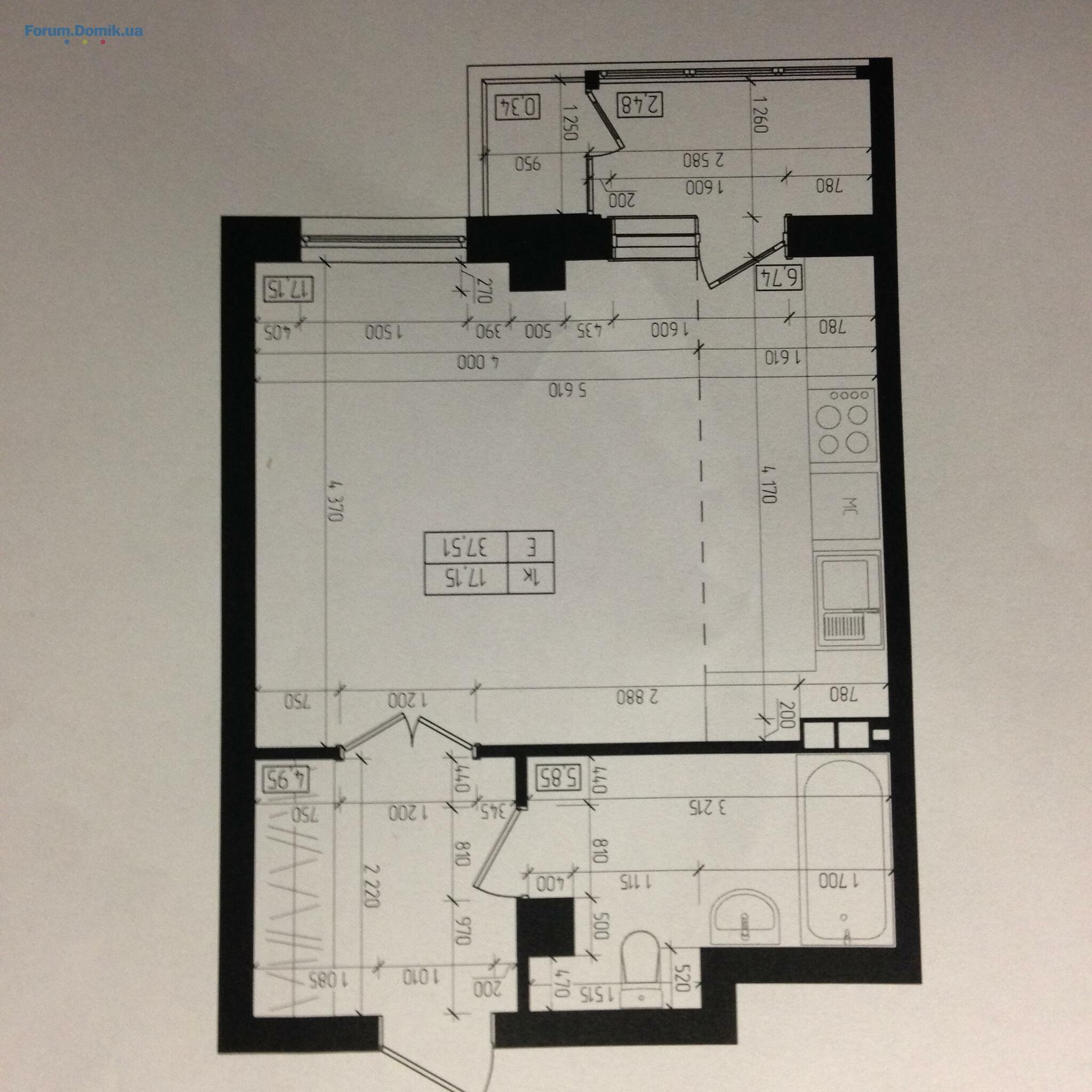

А если серьезно, то думали ставить перегородку раздвижную - получится кухня 10 м.кв., комната-14 м.кв. Еще можно туалет и ванную сделать раздельно, тогда отдельный вход на кухню получится. Но вы правы, нужно с толковым дизайнером проконсультироваться.

Цитата "bigfortuna":А если серьезно, то думали ставить перегородку раздвижную - получится кухня 10 м.кв., комната-14 м.кв. Еще можно туалет и ванную сделать раздельно, тогда отдельный вход на кухню получится. Но вы правы, нужно с толковым дизайнером проконсультироваться.
Тоже мучаюсь этим вопросом, так как взял 37.5м. Не сильно хочется постоянно слышать запах котлеток в комнате, да и сан узел сделать раздельным тоже было бы не плохо.
Делать перегородку между кухней и остальной площадью действительно может получиться тесновато. Скорее всего кухня выйдет очень узкой, хотя и длинной. Вот в сан узле поставить перегородку как-то более реалистичным кажется. Более того если ставить - планирую что-то покрепче чем выдвижная стенка, например пеноблок или на худой конец гипсокартон. Но пока не был в квартире - могу только примерно представлять. После того, как побываю в самом помещении - думаю сразу понятно будет - есть ли смысл ставить перегородку. Вообще 37.5 кажется не очень то маленькой площадью для создания полноценной однушки, особенно если сравнить площадь с советской однушкой типа гостинки, которая еще меньше, но при этом с отдельной кухней как правило.
Вообщем толком не ясно. Если вдруг появятся какие-то супер идеи - поделитесь пожалуйста.

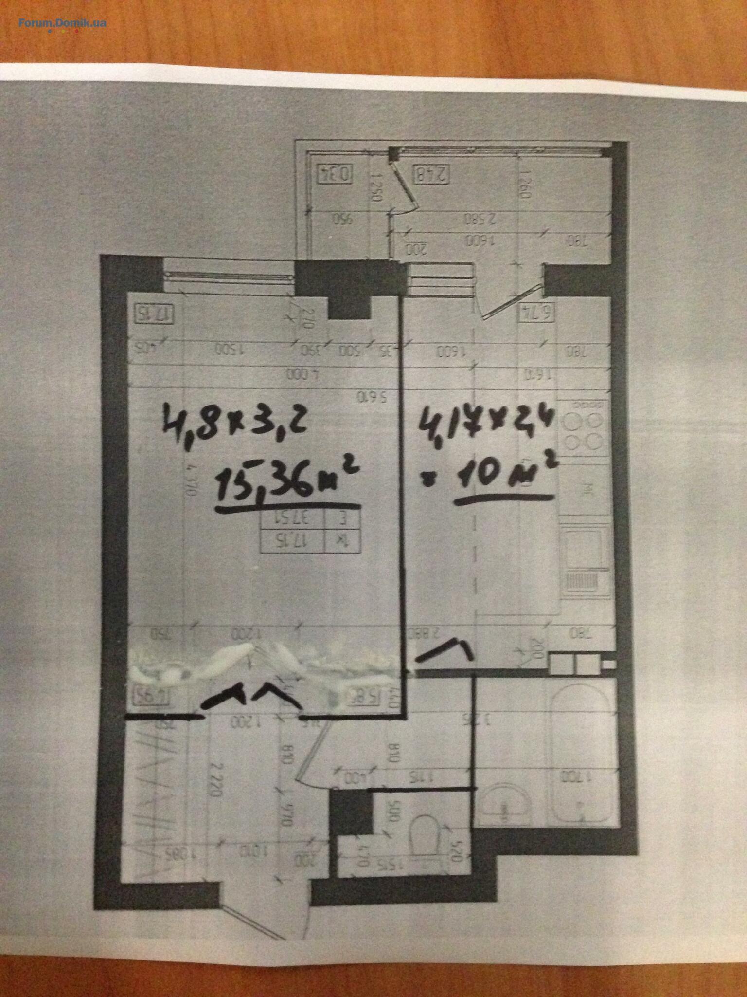

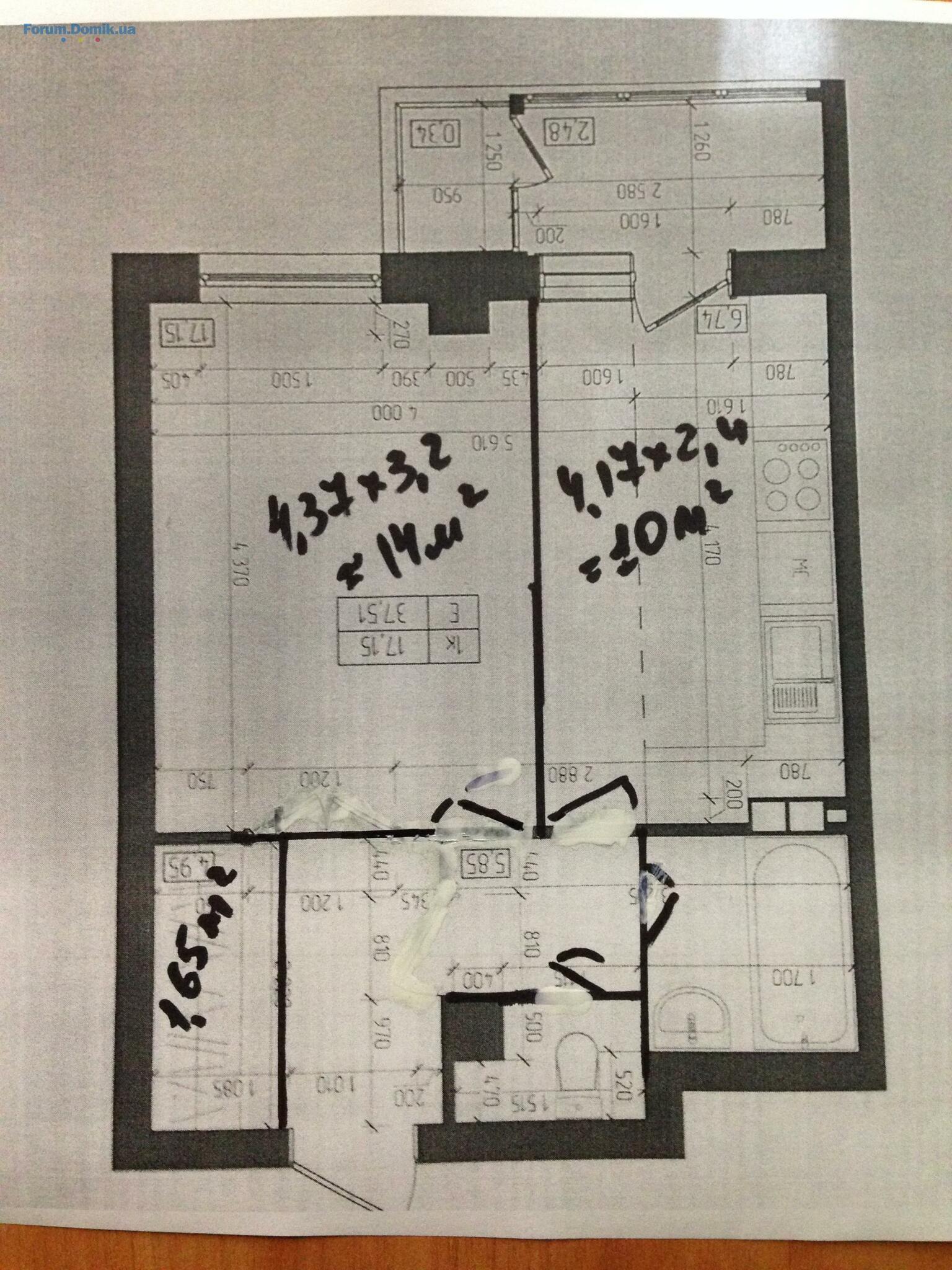

Я конечно не дизайнер, но суть перепланировки, я думаю, ясна (файлы До и После). Если что-то не выполнимо, то поправьте.
Мне лично Ваш вариант очень нравится. Комната и кухня выйдет больше чем в советской трешке, в которой я сейчас проживаю. Единственное, что меня интересует в виду того, что я не строитель - это снос стены под дверь в кухню. Я правильно понял - в месте, обозначенном вами как дверь на кухню, стена не является несущей, и проблем с ее сносом быть не должно? Нужно будет обращаться в какие-то службы или к застройщику, для получения разрешения на такую операцию?
Эта стена не несущая, т.е. ее можно сносить. Не знаю, как сейчас, но раньше можно было что-то перепланировать в квартире (без нарушения закона, т.е. не сносить несущие стены, не выносить радиаторы на балкон и т.д.), а потом пригласить представителя БТИ для замеров и получения нового тех.паспорта на квартиру. А как сейчас? Может опытные соседи подскажут?

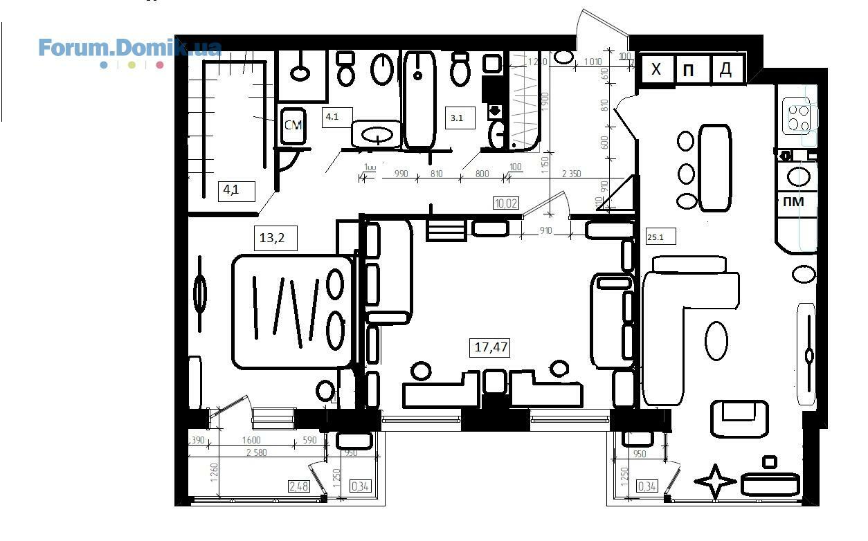

План 2-х комнатной квартиры 78 м.кв.
Zharv
Z
191
19 листопада 2015
25 серп 2016 07:15
Цитата "investor110":План 2-х комнатной квартиры 78 м.кв.
Не люблю я вот такие планы, я про то что не учитываются реальные размеры. А реальность может сильно огорчить потом. Я когда рисовал свои планы постоянно показывал рулеткой размеры супруге со словами "тебе точно хватит места, может больше?"
Теперь по существу:
1) В первом санузле возле унитаза я так понимаю бойлер нарисован, но там же стояк по плану + трубы... он туда скорее всего не влезет. В том углу по идее подразумевался сантех шкаф, а вот бойлер скорее всего перекочует над умывальником.
2) Второй санузел вызывает вопросы еще больше т.к стояк то у нас один, а слив должен идти под наклоном. Как бы вам не пришлось под унитазом подиум делать что-бы его приподнять. То-же самое и с душевой кабинкой.
3) На кухне там где у вас плита по логике то-же должен быть стояк и дай бог что-бы он был вплотную к шахте воздуховода. Еще не понятно чего дверь с кухни ведет на выход, дверь по нормальному должна открываться в другую сторону иначе ее постоянно нужно будет обходить. Диван то-же так и проситься к другой стенке иначе вы постоянно будете его обходить.
Ну и еще раз озвучу ... обычно зона готовки между плитой и умывальником, у вас же мало того это правило нарушено так еще и шахта между ними.
Как-то так, имхо)

В догонку по поводу уклона канализации:
По СНИПу
По СНИПу
Теперь по существу:
Как-то так, имхо)
Касательно слива во втором санузле, согласен, возможно надо сделать будет подьем всего санузла, чтоб не делать подиумов и тд, бойлер будет над унитазом, а там (в углу первого санузла)хотелось бы вместить инсталяцию для бочка туалета(это под вопросом).
Кстати, биде, наверное, не получится уместить в с/у маловато места.
Кухня- самое сложное, планирую что рабочей поверхностью будет "островок". При других модификациях - типа г-образных барных стоек выходит что кухонная часть помещения занимает много места. Хотелось бы чтоб в зоне отдыха было его бобольше. Если какие-то идеи подскажите.Касательно двери на кухне- вообще хочу раздвижную, чтоб не мешала.
Вообще, конечно, окончательный план наверное будет когда в квартиру попадем и выбьем перегородку между туалетом и кухней и балконом. Это точно надо делать 5- метров для одного С/у многовато. И тоже, надо выбивать перегодку с балконом, одного балкона для сушки белья хватит точно., а это где то +~ 4,5 м.кв куда можно поставить чудесно елку и синтезатор. А самое главное увеличить простор.

Большое спасибо схемку.

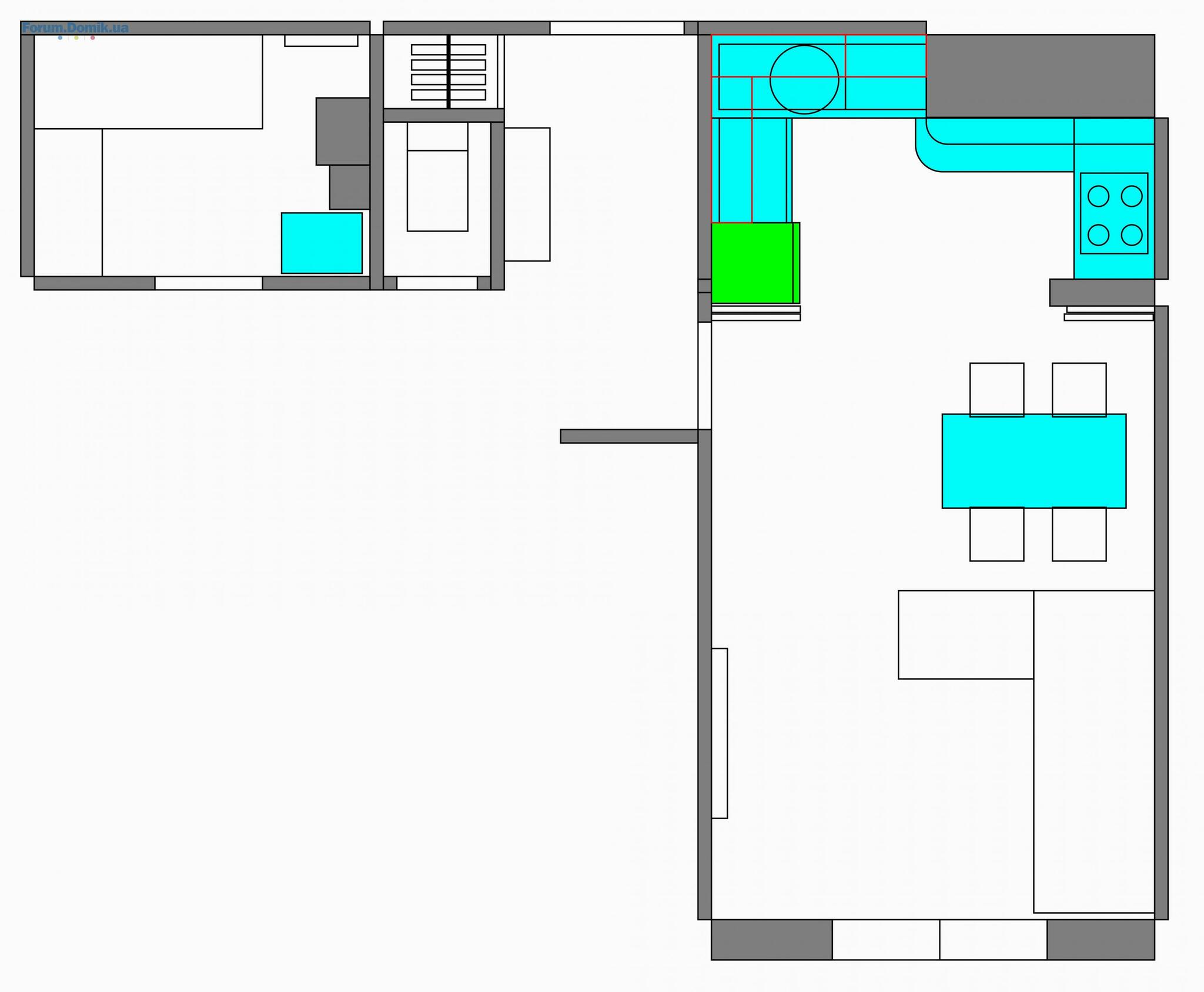

Хочу внести свои пять копеек в вашу перепланировку: Обратите внимание на ширину коридоров. Судя с картинки - там 810мм. Это очень мало для прохода.
Рекомендую вам рассмотреть вариант, чтобы не перемещать перегородку между жилой комнатой и коридором. Таким образом вы одним махом справитесь с двумя зайцами: 1. - В образовавшемся помещении можно будет комфортно разместится; 2.- В противоположной от санузла стороне можно сделать небольшую кладовку-гардеробную (типа шкаф-купе или что-то на подобие); 3. - у вас не будет проблемы с тем, как занести мебель и оборудование в кухню, санузлы и т д. 4. - вам не нужно будет дополнительно делать демонтаж и монтаж даной перегородки.
А также дверь в жилую комнату можно немного сместить в сторону кухни и сделать заподлицо (либо в створе) с колонной (перегородкой с/у), таким образом вы дополнительно выиграете десять-пятнадцать см для кладовки-гардероба.
Спасибо за советы! На самом деле я так тоже думала, но хотелось комнату увеличить. Выкладываю "Дубль-2", (в какую сторону будут открываться двери нужно еще подумать).
