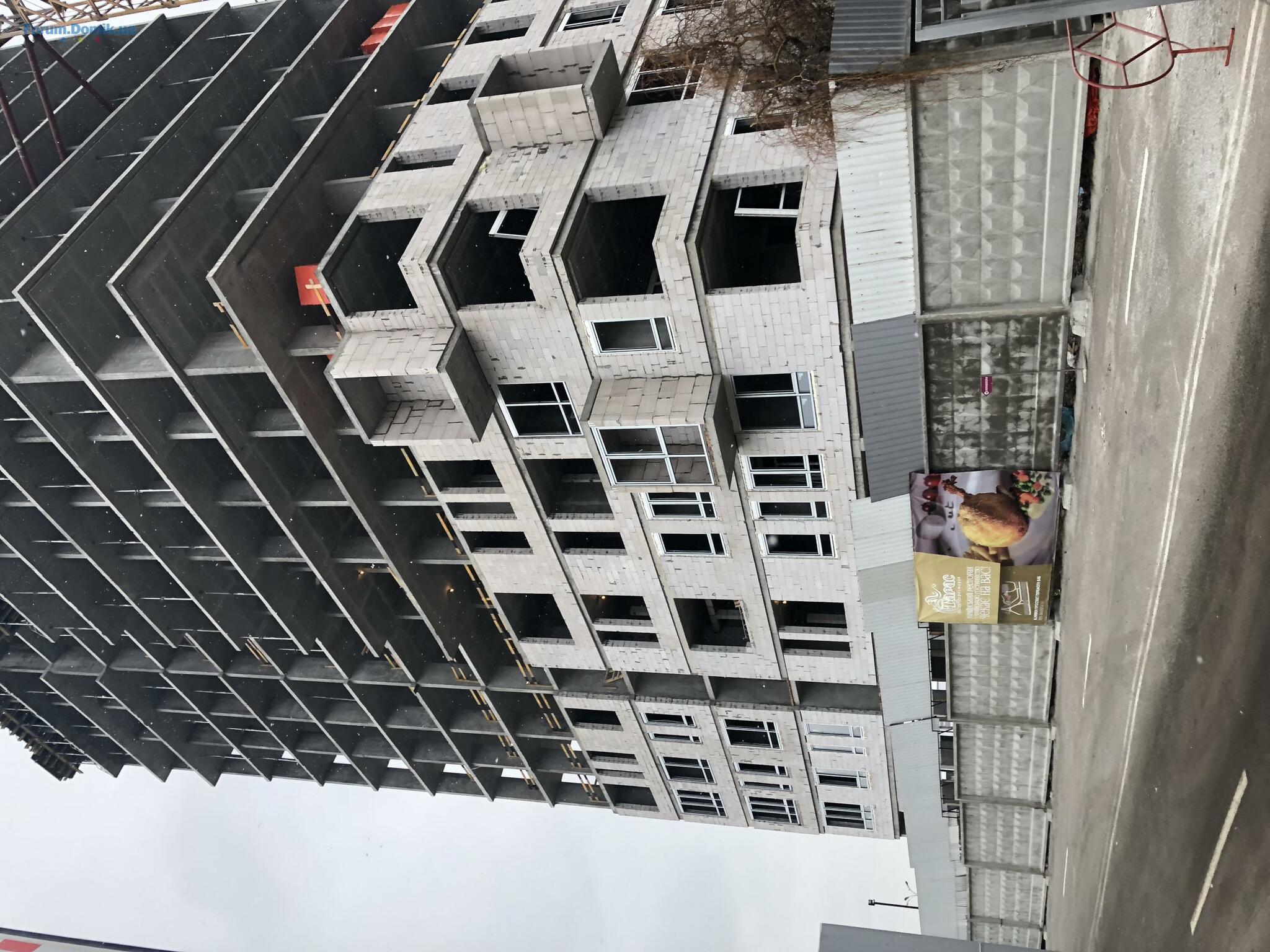

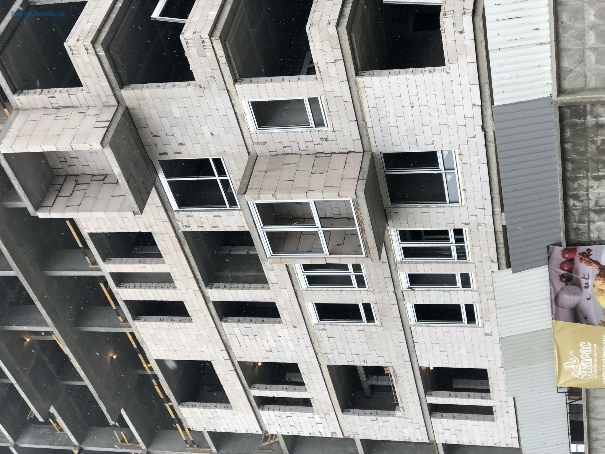

Цитата "squa":Про окна.
Несколько фото. Rehau походу
То что и говорили, видно края пленки и темный профиль под ними. Еще пару общих планов от меня (форум почему-то фото переворачивает):

Наружные окна видно что профиль темный, но это не Рехау. А внутри Рехау, но уже белый профиль. Странное какое то решение... Но нам остается только наблюдать)

Вроде норм, если внутри белое будет. Зачем еще и в квартире темное? Фасад это одно, квартира - совсем другое.

Спасибо за фото. Ну и отлично, значит все идет нормально. Смотрю, что окон уже поставленно достаточно много. А кто то что то может сказать по этим окнам?Цитата "Bogdandc":

Цитата "squa":Вроде норм, если внутри белое будет. Зачем еще и в квартире темное? Фасад это одно, квартира - совсем другое.
Если квартира однокомнатная, по получается что в кухне окно будет белым (так как оно внутренне), а в спальне окно будет темным (так как окно в фасадной стене). Не критично, но "такое".
Касательно окон, в договоре было указано что окна лоджии однокамерные, а "квартирные" окна двухкамерные.

Вот кстати по камерности окон есть очень интересный вопрос - насколько однокамерные окна пригодные, если хочется лоджию объединить с жилой комнатой, особенно если еще учесть, что окно в пол.
Интересовался в ОП по поводу замены - такой возможности нет, как сказали ближе к сдаче, можно будет взять контакты компании производителя и с ними договорится, чтобы заказать все по цвету и не испортить вид фасада.

По окнам тоже интересовался о возможности утеплить балкон установкой двухкамерного стекло пакета вместо одно - в ОП сказали такой возможности нет

Всегда балконы идут с однокамерным остеклением. И его можно будет заменить на 2х камерное поменяв штапики на более узкие. Саму раму не нужно менять. Ставят (обычно) - Rehau 70. И окна будут внутри белые а не цветные)))

А зачем принимать такие странные решения? Неужели это так выгодней устанавливать двухцветные профиля? Как по мне то лучше бы были все в цвет фасада.Цитата "yusukhno_ds":

Цитата "Sev-Dek":А зачем принимать такие странные решения? Неужели это так выгодней устанавливать двухцветные профиля? Как по мне то лучше бы были все в цвет фасада.
Белый - универсальный цвет) Дом снаружи и квартира внутри могут очень отличатся визуально) Вот и делают универсально, так будет меньше вопросов и фасад будет стильный.
