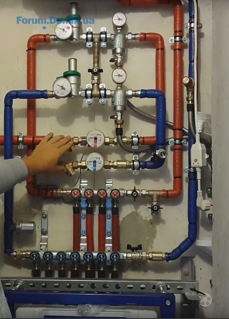

Разводку труб в СУ пожалуй сам соберу под пайку меди до коллектора и сшитого полиэтилена после. Хочу что то вроде этого
Два дня потратил чтоб подобрать ориентировочно спецификации на 1/2", как по мне довольно качественного материала: медь, латунь стойкая к вымыванию цинка, бронза, pex-a. Может кому будет полезно, узел ввода по воде в принципе универсален до коллектора.
//www.ex.ua/644508499492
[attachment=0]1.jpg[/attachment]

Если что, схема нагло украдена отсюда:
//greshnov.net/jk_izumrudnie_holmi.htm
А так там элементарное, пару редукторов давления и пару фильтров от ржавчины стальных труб, которой вечно аэраторы кранов забиваются.
Даже если это будет делать мастер, то нужно либо безгранично доверять, либо немного разбираться в вопросе.

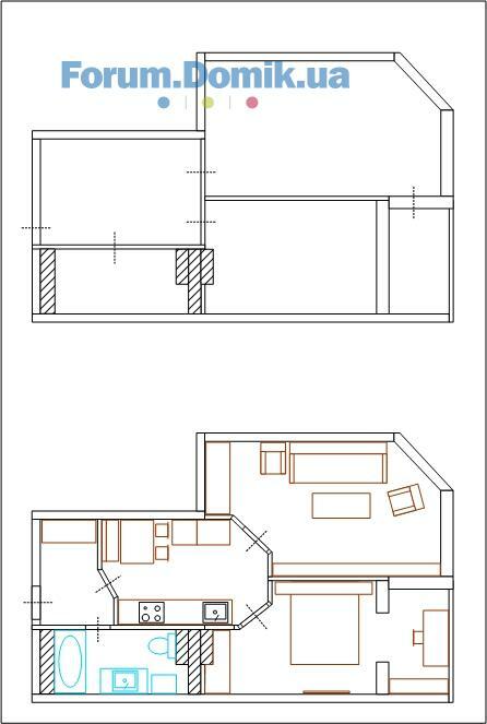

И еще: у кого есть какие идеи по перепланировке однокомнатных квартир, в частности 1.5?
Цитата "197кв":И еще: у кого есть какие идеи по перепланировке однокомнатных квартир, в частности 1.5?
Перепланировка наших 4-х симметричных однушек себя не оправдывает как по мне. Разве что перенести один дверной проем и сделать два больших шкафа как в 3-м варианте.
В 1-м (и любых переносах кухни в принципе) перенести кухню возможно, но тогда для канализации придется ставить шумный насос, и пользоваться водой на кухне в отсутствии электричества невозможно. А главное - отсутствие окна. Принудительные вытяжки в канал естественной вентиляции не разрешены - создают избыточное давление в канале и нарушают его работу.
Можно сделать кухню гостиную, но сильно теряя на ее инсоляции.
нарисовано схематично и в визио. Надо переносить в спец программы.
Задачи были такие:
- гардероб
- разместить холодильник, чтобы не был в центре внимания.
гардероб
- получился 1.5(полка глубинной 30 + проход 70 + еще полка 50) на 2 метра
стенки только внешние
- чтобы места много не терять, , можно сделать из дсп
- или из ГК, тогда дешевле, но потеря почти 10 см
- дверь можно сдвижную
Кухня: холодильник утопить в угловую нишу при входе,
лучше - это встраиваемый и закрыть дсп.
Комната:
- за счет угла, стена которая возле двери становится функциональной
- благодаря гардеробу - минимум шкафов
p.s. мне предложил дизайнер на ходу и на бумаге. Перенес идею как смог в визио.
если кто умеет пользоваться специализированными программами - попробуйте отобразить это более качественно и детально.

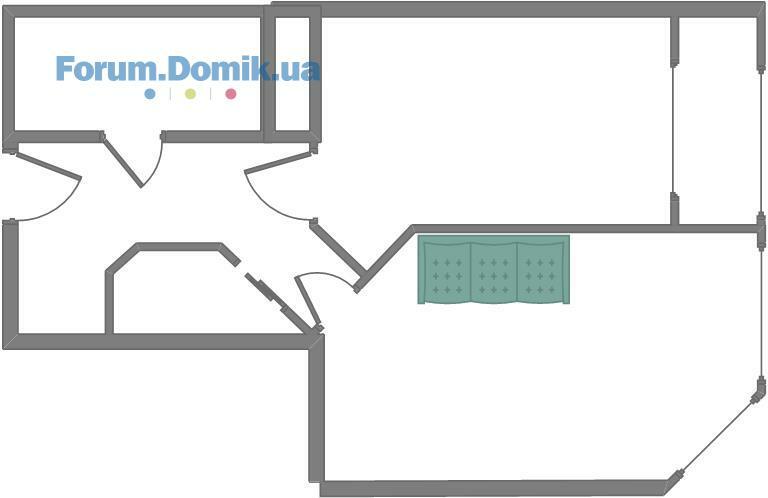

Чтобы в кухне не было темно стену и двери между кухней и комнатами можно сделать из тонированного стекла.
Slon38, отказался от такого варианта в виду сложности узаконивания и сложностей с вентиляцией. Принудительная вытяжка будет отправлять запахи с кухни соседям (или ухудшит тягу их вентиляции) и будет подсасывать воздух возможно с туалетов соседей.
Art_inv, интересный вариант. Но рабочий треугольник на кухне не очень удобен и проход, если поставить с другой стороны кух. мебель - 50 см. Узаконивание с кухней "наезжающей" на жилую комнату может быть проблематично. Стоит ли эстетика таких жертв с демонтажем стяжки отдельный вопрос для каждого.

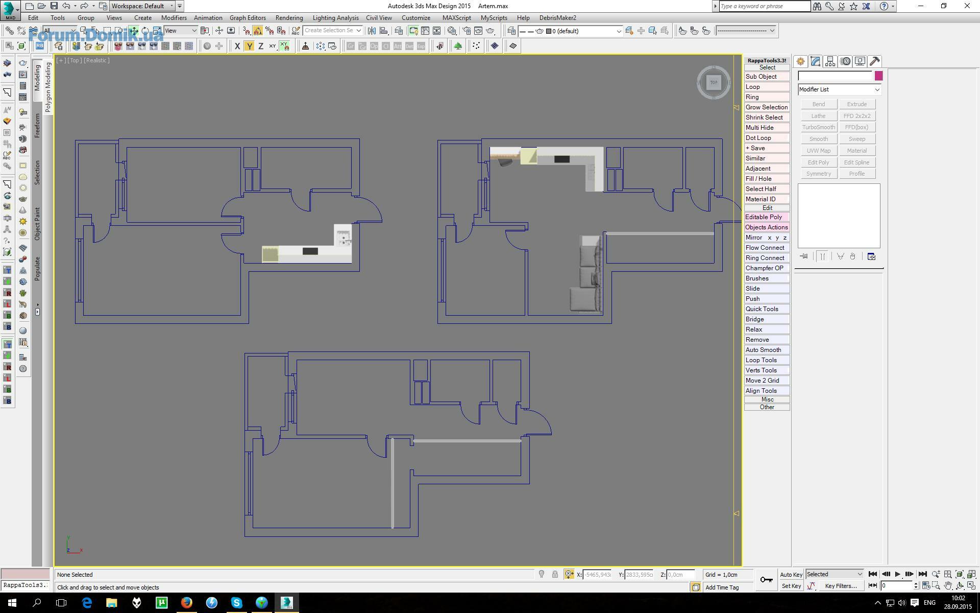

А так, вот ваш вариант, левой кнопкой мышки вертеть. (только второе окно мне лень было делать) и вверх ногами)
//a360.co/1iEAlKw

imewe, к вытяжке можно проложить воздуховод сверху на кухонных шкафчиках и шкафу в спальне.
А в чем сложность узаконивания такого варианта?

Без понятия каким ДБН это точно регламентируется. В ДБН В.2.2-15-2005 есть только про перенос СУ. Но так или иначе считают что это ухудшает условия жизни соседей снизу, или соседи сверху ухудшают ваши условия жизни.
«Перепланировки связанные с остеклением балконов и лоджий, объединение ванной комнаты с туалетом, демонтаж встроенных шкафов, антресолей и кладовых, увеличение жилой площади за счет демонтажа некапитальных стен и использования площадей коридоров и вспомогательных помещений не требуется «узаконивать», достаточно заказать новый технический паспорт, в котором будет отражена квартира с существующей перепланировкой», – говорит юрист компании «БТИ Консалтинг» Василий Семкив. Также по его словам, существуют перепланировки, которые невозможно «узаконить» в принципе, при всем желании из-за своеобразного законодательства. К таким относятся: вынесение батарей на лоджию или балкон, объединенный с комнатой, устройство ванной комнаты, кухни, туалета над или под жилыми комнатами.
//100realty.ua/articles/22917
Вы кухней "залазите" на комнату соседей снизу, а соседи сверху залазят своей кухней на вашу спальню и вряд ли кого будет интересовать слой гидроизоляции или датчики протечки, или что через монолитную плиту трудно затопить в принципе.
Кухня не допускается без естественного освещения, с оговорками.
С вентиляцией на такой кухне без понятия, разве что может она будет естественной, но для кухонь-ниш это тоже запрещено.

imewe, спасибо.
Кстати раковина у меня на плане находится в площади оригинальной кухни. Канализация не требует насоса, монтируется под мебелью, как и подвод воды.
Видел у знакомых объединенную кухню с лоджией. Батарею не переносили, только утеплили балкон, поставили двойной стеклопакет и теплый пол под плитку, зимой тепло.

уточнение про холодильник:
я планировал, что треугольник будет больше и сам холодильник будет размещен параллельно стене, но выступать на 10 см. А в треугольных нишах - полки.
мебель обычная в 60 см.
вопрос:
не понял для чего делать демонтаж стяжки?
в целом для меня эта планировка пока тоже под вопросом - то место, которое освобождает эта пререпланировка, нечем особо занять.
Т.е. прямая 4-х метровая кухня(или Г-образная) так же имеет право на жизнь.
но у каждого свои задачи...
