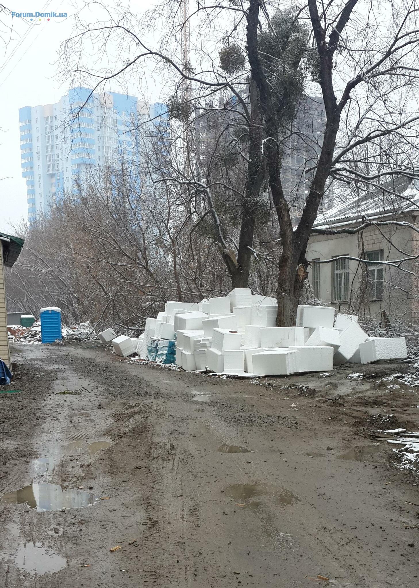

Цитата "Mixas_":На будівництво почали завозити утеплювач, пенопласт завтовшки 100 мм.
Его используют на стыке между секциями.
До утепления еще далеко.

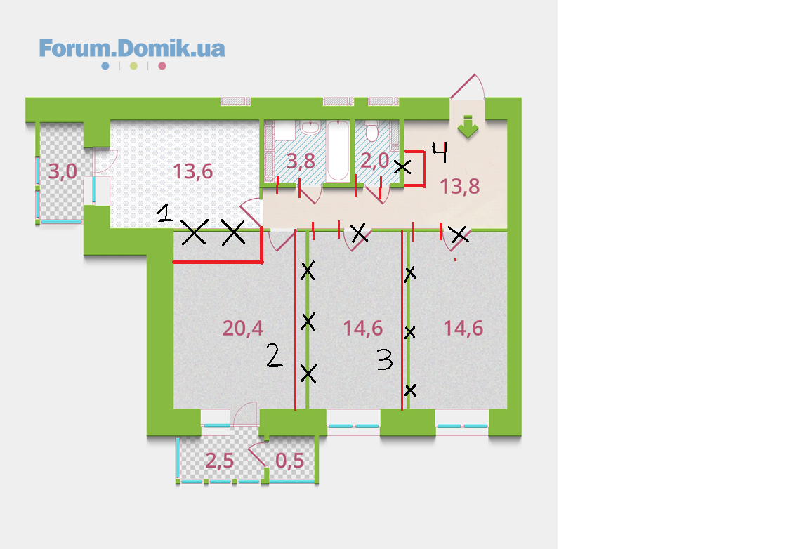

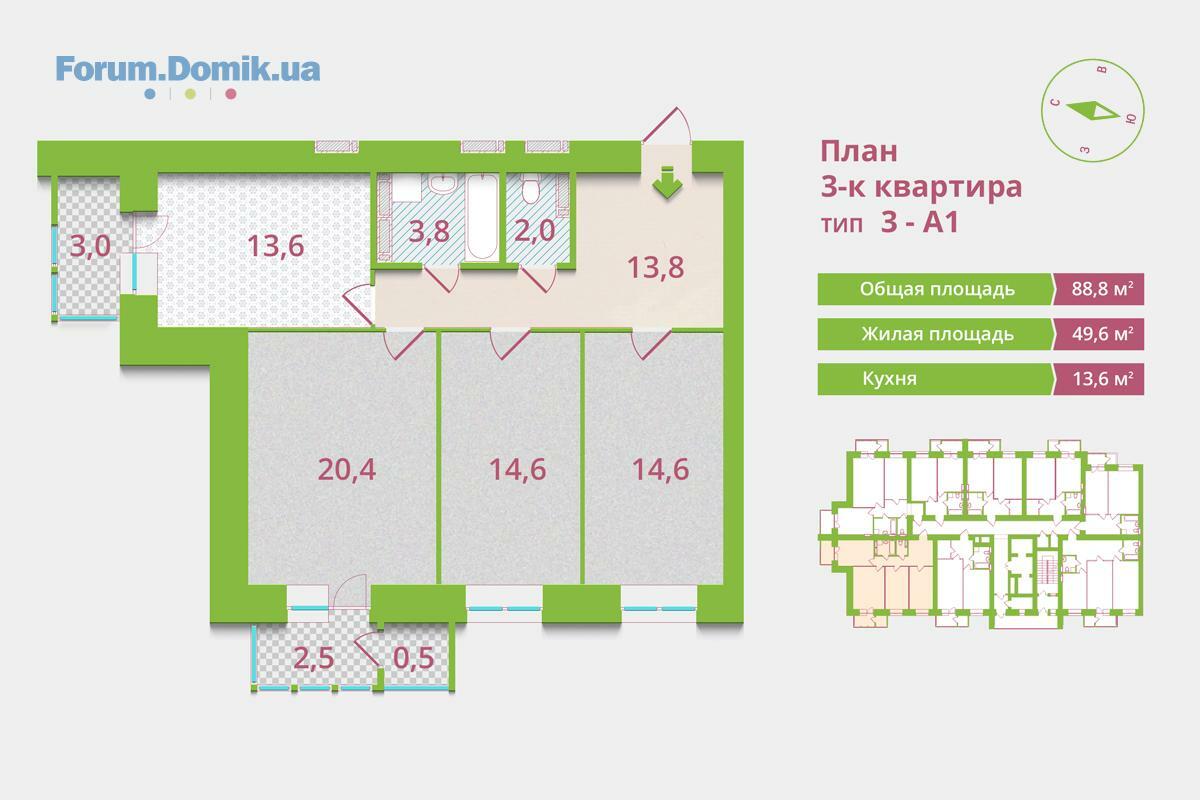

Вот пришло время подумать о перепланировке, так-как скоро мой этаж на подходе и я думаю я не один из тех, кто задумывался, как перепланировать 3шку. Весьма неудобная планировка, как на первый взгляд. Вот был буквально вчера у архитектора, а затем у дизайнера, рассмотрели пару вариантов. Один для себя принял, ниже выложу картинку. Знаю, что одна семья уже такой, примерно, себе и сделала. Как сказала дизайнер, у семьи двое разнополых деток и задача была сохранить 3 комнаты. Я даже сразу понял о ком речь)
В общем внизу выкладываю до и после, опишу по пунктам, что думал ломать, а что достроить. Очень интересно послушать Ваши мнения, особенно соседей из трехкомнатных.
Так я себе представляю перепланировку
А теперь по пунктам.
Черные линии это то, что сносим. Красные то, что достраиваем. Красные ковычки - перенос двери.
1. Убираем на кухне стену и достраиваем такой уголок. Думаю в проекте туда можно много запихнуть, начиная от кухонного стола, заканчивая холодильником, печкой и тд. С самой большой комнаты делаю спальню, там балкон, да и более квадратная она, как для спальни гуд.
2. Переносим стену на 40 сантиметров, увеличивая размер второй комнаты.
3. Переносим стену на 20 сантиметров. Хотя вот тут сомневаюсь пока, может не переносить, оставить как детскую.
4. Убираем часть стены в уборной, и достраиваем по красной линии. Тем самым делаю возможным установку душевой кабины. Думаю удобно иметь в квартире два раздельных места принять душ и ванну.
Двери в санузле сносим максимально влево. Хотелось бы ванную установить по более стандартной в 75см.
В общем, вроде бы ничего не забыл) Хочу выслушать вашу критику, предложения, так как таким вопросом занимаюсь впервые.

У меня были мысли по перепланировке, но в предложенном проекте, думаю, пара откровенно нерациональных моментов. Дальше все зависит от состава семьи, режима использования комнат и т.д. Но в любом случае площадь можно использовать более рационально.
Но скажите по секрету, ЭТО действительно АРХИТЕКТОР нарисовал???
Неиспользуемый тамбур на входе в комнату и "желудок" за счет холла просто никуда не лезут...

щодо вашого проекту перепланування:
1. мені здається нераціональним збільшення кухні за рахунок кімнати, довжина кухні 4,30, отже робоча поверхня (включаючи холодильник) легко зможе стати вряд і це буде максимально доцільно з технологічної точки зору (холодильник, робоча поверхня, мийка, робоча поверхня, плита, робоча поверхня)
якщо ви встановите холодильник чи плиту в ніші, будете вимушені по 10 раз під час приготування ходити через кухню до нього і назад, ще гірше з плитою, куди ви витяжку збераєтесь підєднувати, там же немає вентканалів?!
якщо ви поставите в ніші обідній стіл і стільці біля нього то сидячи за столом ви будете перекривати вхід на кухню, до того ж погляньте куди відкриваються кухоні двері, вони явно заважатимуть тим хто сидить за столом
2. спробуйте розставити на плані квартири меблі, де ви збираєтесь зберігати усі свої речі? ми ж усі шмоточники, речей багато
в холі і спальні, по моєму розумінню, доречними будуть великі шафи купе, щоб у першій зберігався весь верхній одяг і взуття сімї, а у другій (в спальні) зберігалася решта одягу мого та дружини
в холі я планую встановити шафу вздовж стіни протилежної туалету там де 3,13 довжина
в у спальні на тому місці яке ви приєднали до кухні
як плануєте розставити меблі ви, я не знаю
і як зауважили вище, дуже багато залежить від складу сімї та ваших звичок
більше про планування квартири і про ремонт можете подивитись в відеоблозі дядькі земскова , я думаю усі його відео дуже на часі

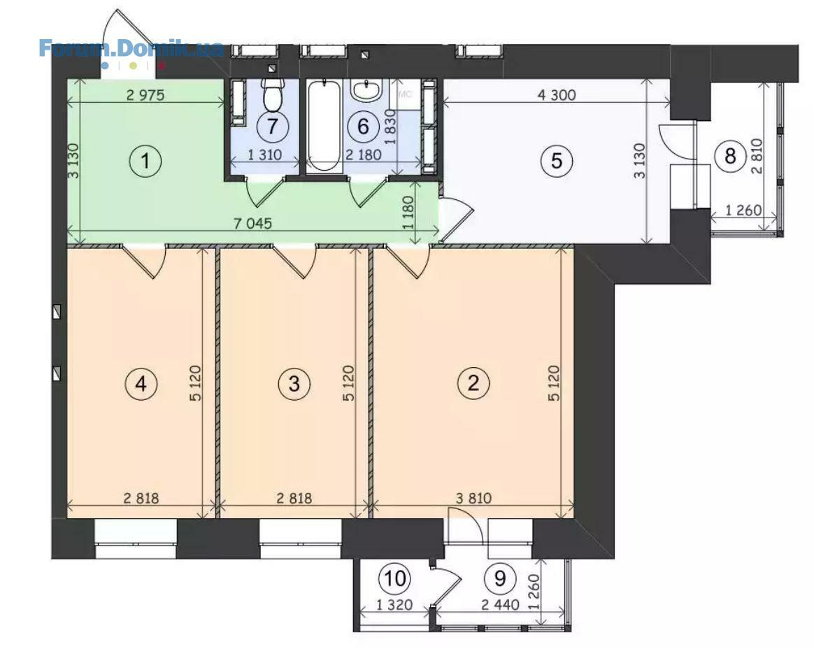

дороечі моє первинне планування з основними розмірами:

Скажем так, у меня были планы примерно так перепланировать. Когда пришли к архитектору и озвучили идеи, он сказал, что такое у него уже есть, что кто-то уже так себе делал. Показал нам уже готовый проект, понравилось. Вот только душевую я сам придумал. Этот "желудок" не будет так торчать, справа от него пойдет маленькая вмонтированная гардеробная, что визуально будет смотрется как стена.
Тамбур на входе, , ну такое) Как в американских фильмах)
Да, и еще, а можно взглянуть на Вашу перепланировку?

1. По первому пункту. Там я не плиту думал ставить, а духовой шкаф и холодильник.
Хотел тогда спросить, а куда вы кухонный стол думали ставить?
2. Шкаф купе тоже думаю в коридоре как и Вы ставить. Только не от самого начала, а ближе к комнате, так - как перенесу дверь будет много места в углу.
А по поводу состава семьи, пока незнаю каким он будет через 2 года
За видео портал огромное спасибо, давно искал, что-то подобное.
