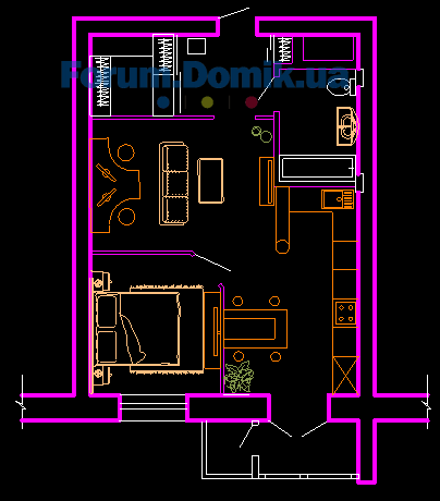

я вот так сделал из одной 1,5 комнату)

Цитата "Tomigun":я вот так сделал из одной 1,5 комнату)
[attachment=0]План1.PNG[/attachment]
Гениально! Жаль мою уже достроили, но в ОП мне сказали что я имею право сам снести все стены ненесущие и сделать так как мне хочется. Походу сделаю аналогично.

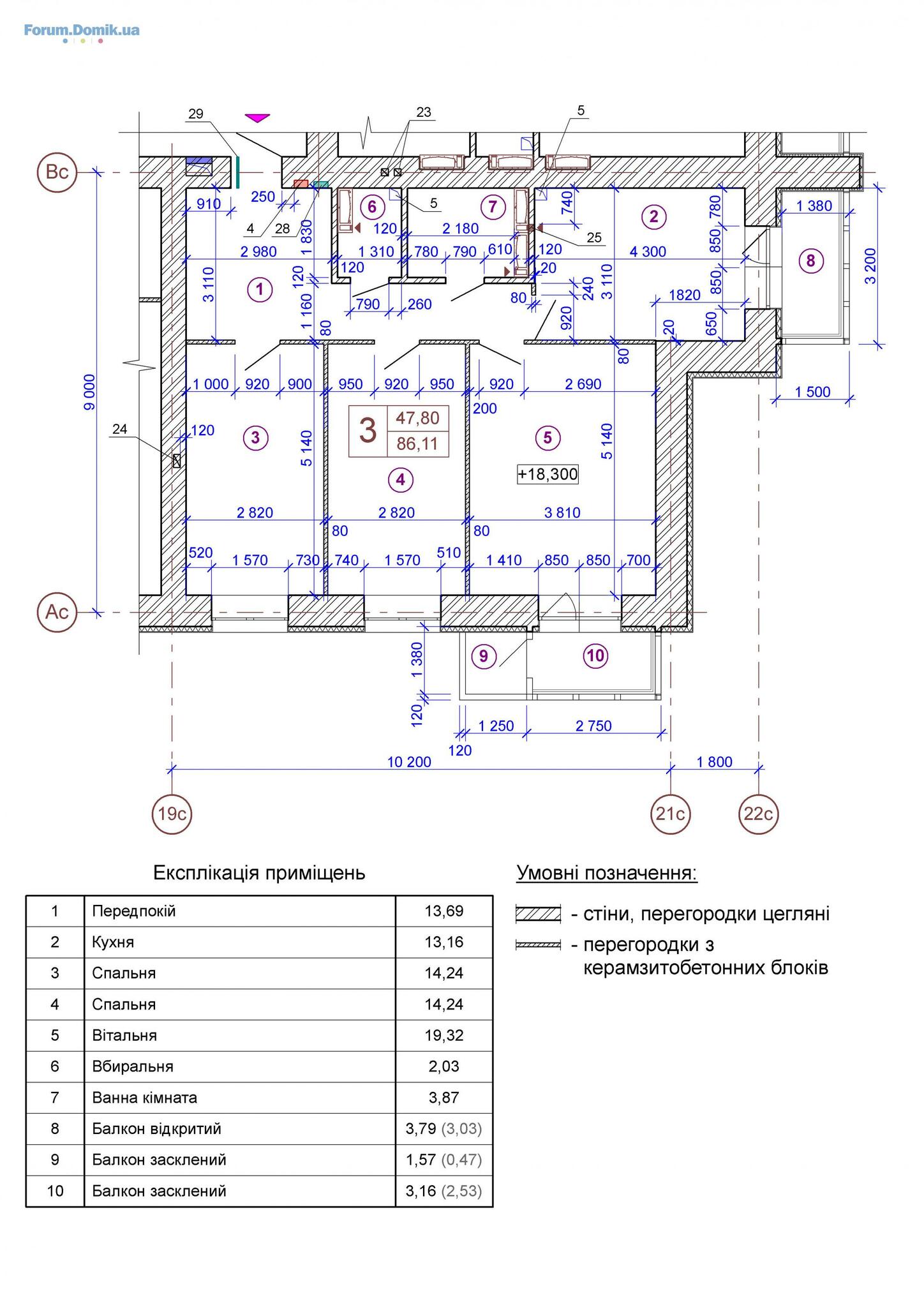

початкове планування квартири 3А з усіма розмірами

Интересная идея, дизайнер ее тоже озвучивала. Можете тогда накидать на картинке как приблизительно выглядит и что по мебели встанет в этой студии и куда?

Цитата "Mixas_":початкове планування квартири 3А з усіма розмірами
А где вы это чертеж нашли?)

план дав архітектор, його у відкритому доступі до сьогодні не було
якщо у вас 3А1 в першій секції то зміни тільки в дзеркальному відображені та трохи більшій площі кімнат, так як несучі стіни у вас 200 мм а не 250 як у 3А
стіл кухоний я планую ставити між вхідними дверима на кухню і вікном, впритул до правої стіни, по класиці
від робочої поверхні до стіни 2,5 метри залишиться, думаю місця вистачить
коридор доречі, звичайно, довгий, проте якщо двері на кухню і в зал той що навпроти вхідних дверей будуть частково засклені то вдень природнього освітлення буде вистачати
я доречі двері в зал роблю полуторним 1,32 ширина пройому
