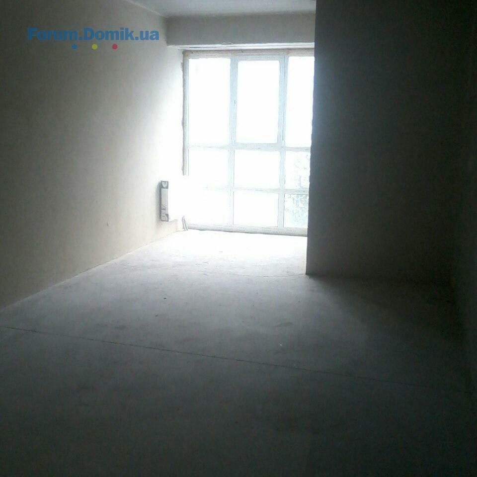

15 лют 2017 15:12
Цитата "Tomigun":
А что, стяжки на полу не было? Ее же делают насосом, а его давно увезли. Завтра если попаду, уточню

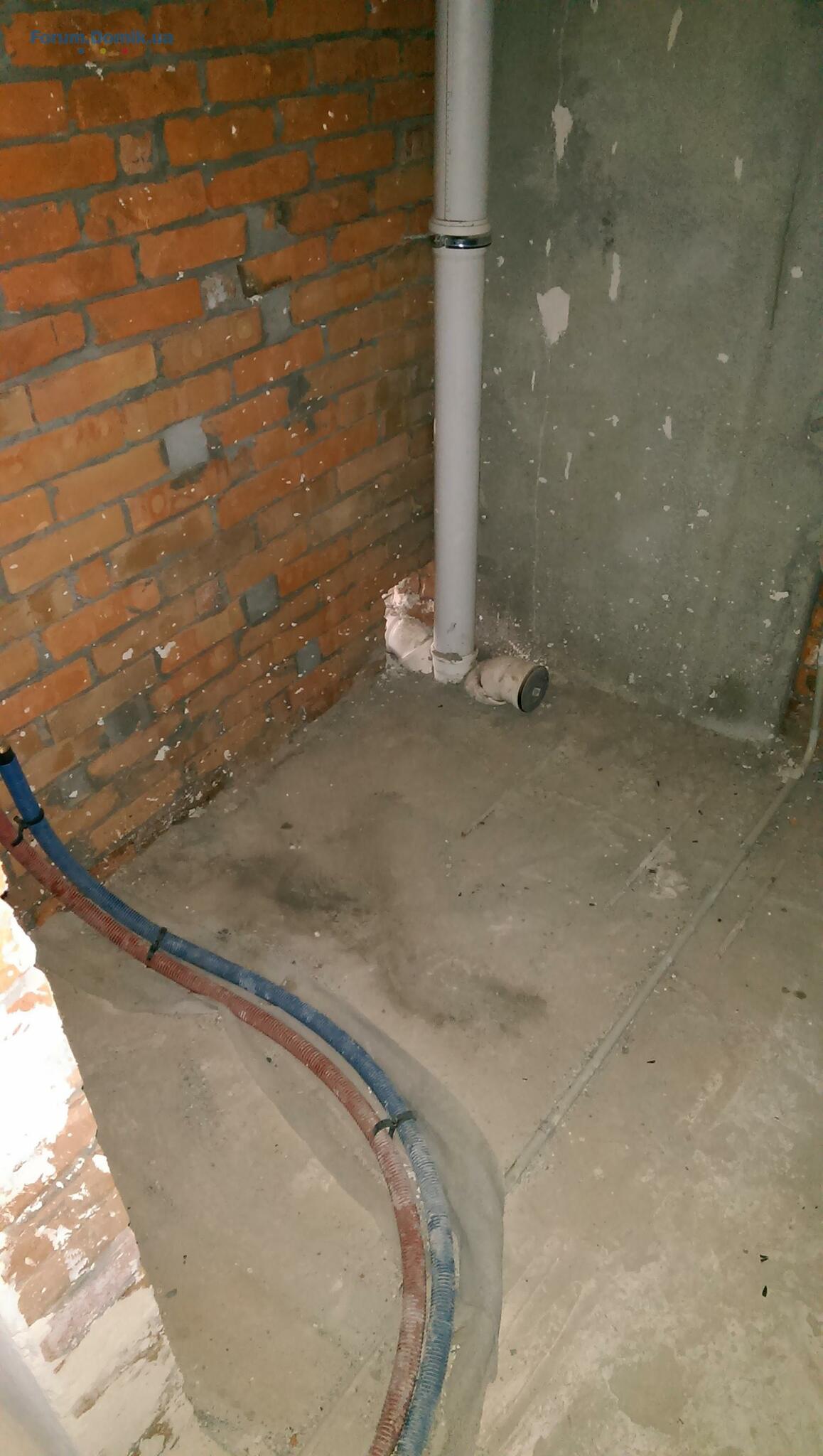

Спасибо, Ждём Ваш коментарий.Вот так выглядит

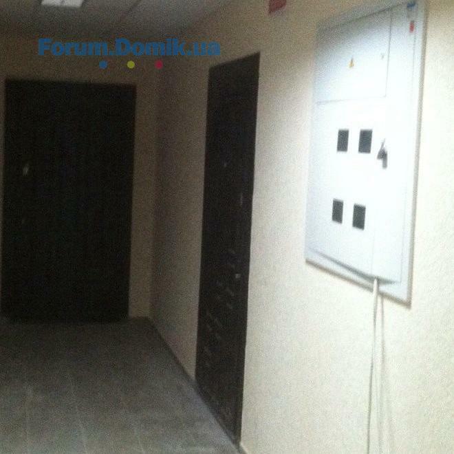

15 лют 2017 15:40

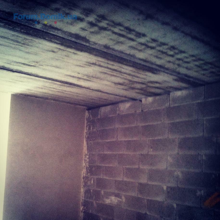

Если присмотрется, стена до потолка не достает на 7 см.Нам посоветовали пеной задуть))))Недостена)
Стяжка думала везде будет.

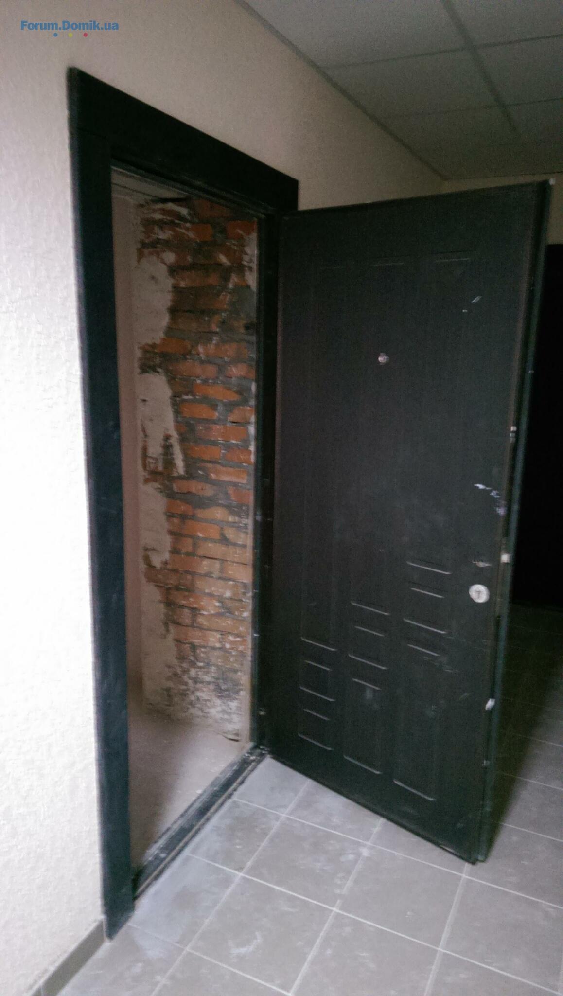

Вот входные двери.Вообщем не плохо, ну есть ньюансы, посмотрим как дальше будет)

15 лют 2017 18:38
стяжка есть, а стена не доходит, потому что ее клали после того, как перекрытия уже были. пеной конечно могли бы и строители задуть
mr.LeV
m
114
31 грудня 2014
16 лют 2017 07:06
Стяжка є. Міжкімнатні стіни ще треба буде штукатурити.
nedcom
n
340
12 вересня 2014
16 лют 2017 09:50
Цитата "Janna-Izzet":Если присмотрется, стена до потолка не достает на 7 см.Нам посоветовали пеной задуть))))Недостена)
Стена до потолка во всех жк УБ не доходит и это очень удобно при ремонте, т. к. народ кидает в это отверстие проводку , а потом задувает и много стен не штробит.

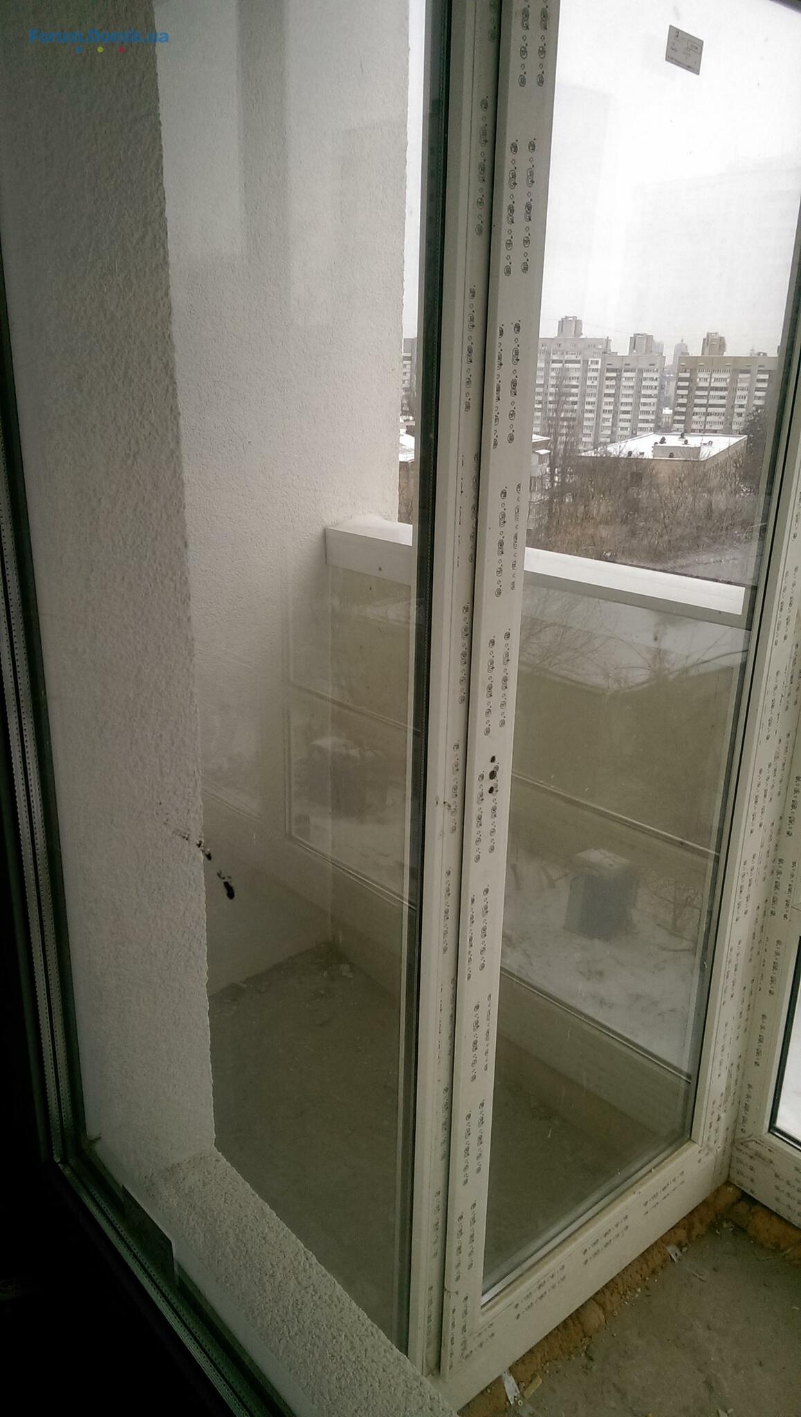

16 лют 2017 11:08

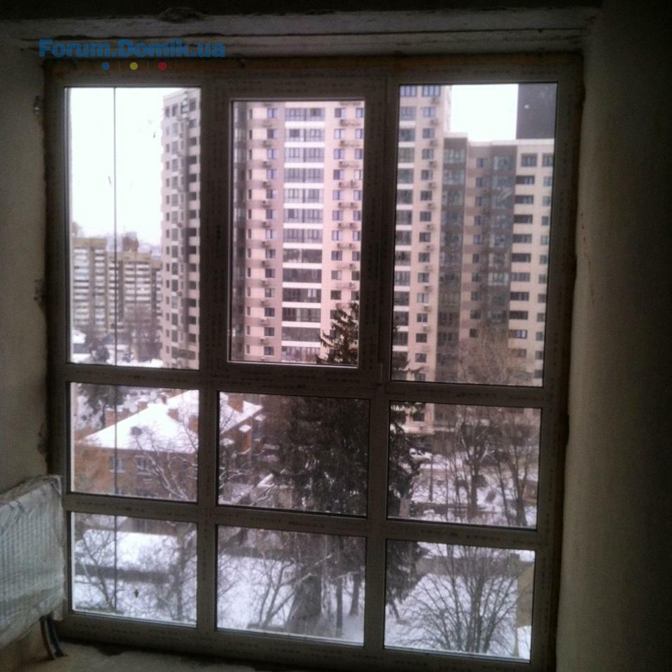

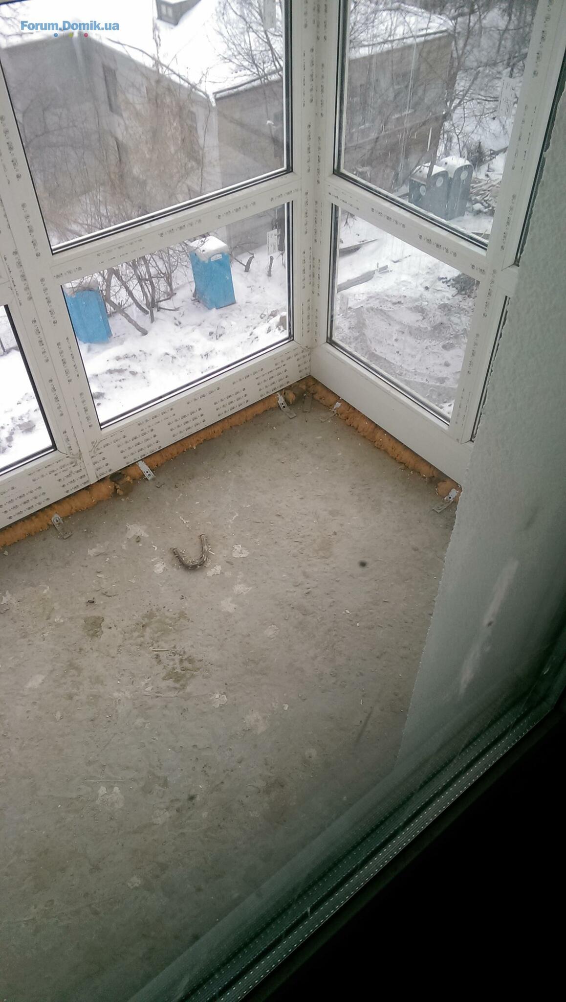

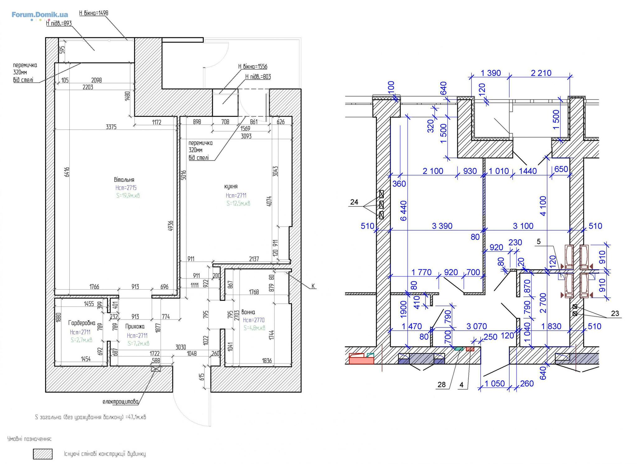

Мы с женой во вторник тоже попали на просмотр, сделали обмеры своей однушки. Только на балкон не попали - не было ручки. Если хотите попасть на балкон, просите сотрудника чтобы взял с собой дверную ручку))
По обмерам - без учета балкона выходит 47,1 м кв. По проекту 46,4 м кв (+ 3 м кв балконы). Разница 0,7 м кв. Застекленный балкон по конфигурации тоже отличается от проектного, поэтому скорее всего по площади тоже будет больше. В итоге примерно +1 м кв площади. Прикрепил картинку сравнение обмерного плана(слева) и проектного чертежа(справа) + несколько фото.
Балкон открытый стеклить не будем, так как это место можно использовать для размещения внешнего блока кондиционера и выводов системы рекуперации, не вынося все это добро на фасад дома. Даже если все застеклят эти балкончики, аргументируя это тем что так будет эстетичнее, то внешние блоки кондиционеров вылезут у всех на фасад, что как по мне, менее эстетично неостекленных балконов. Также это своеобразный незадымляемый балкон, наличие которого никогда лишним не будет, особенно на верхних этажах дома.
Также скоро поделимся своей перепланировкой, возможно кому-то пригодится.

Також у мене було запитання стосовно відкритих балконів. Стіклити їх компанія не може оскільки це буде порушенням пожежних вимог. Тому пропоную вирішувати це питання також колективно.
