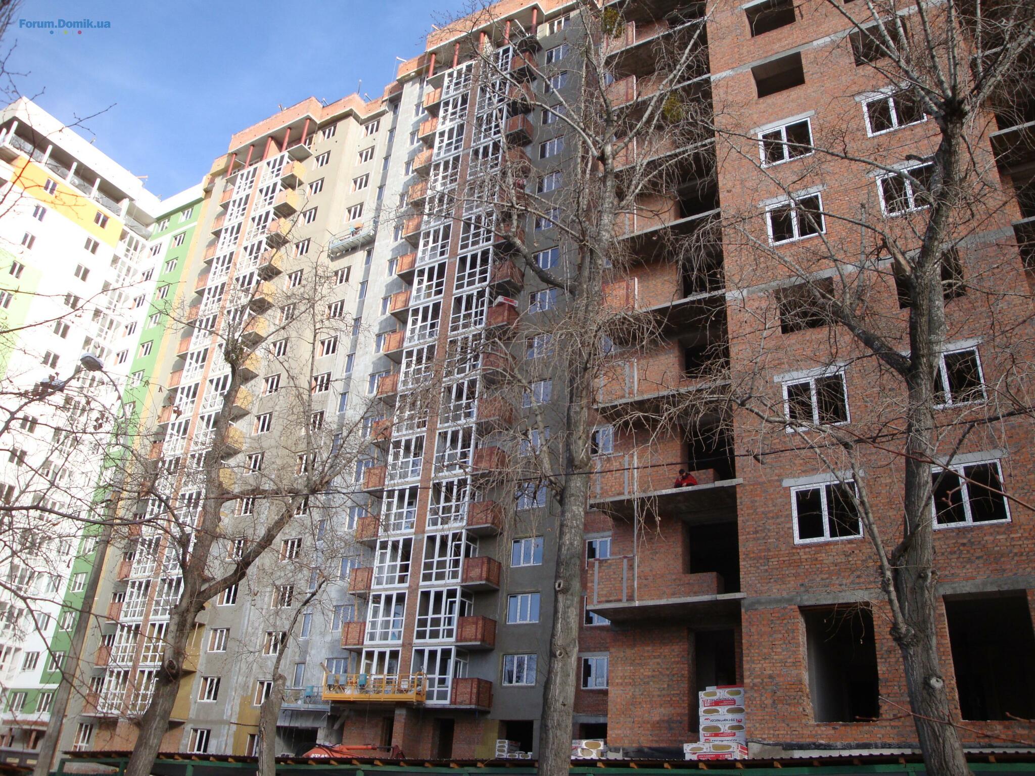

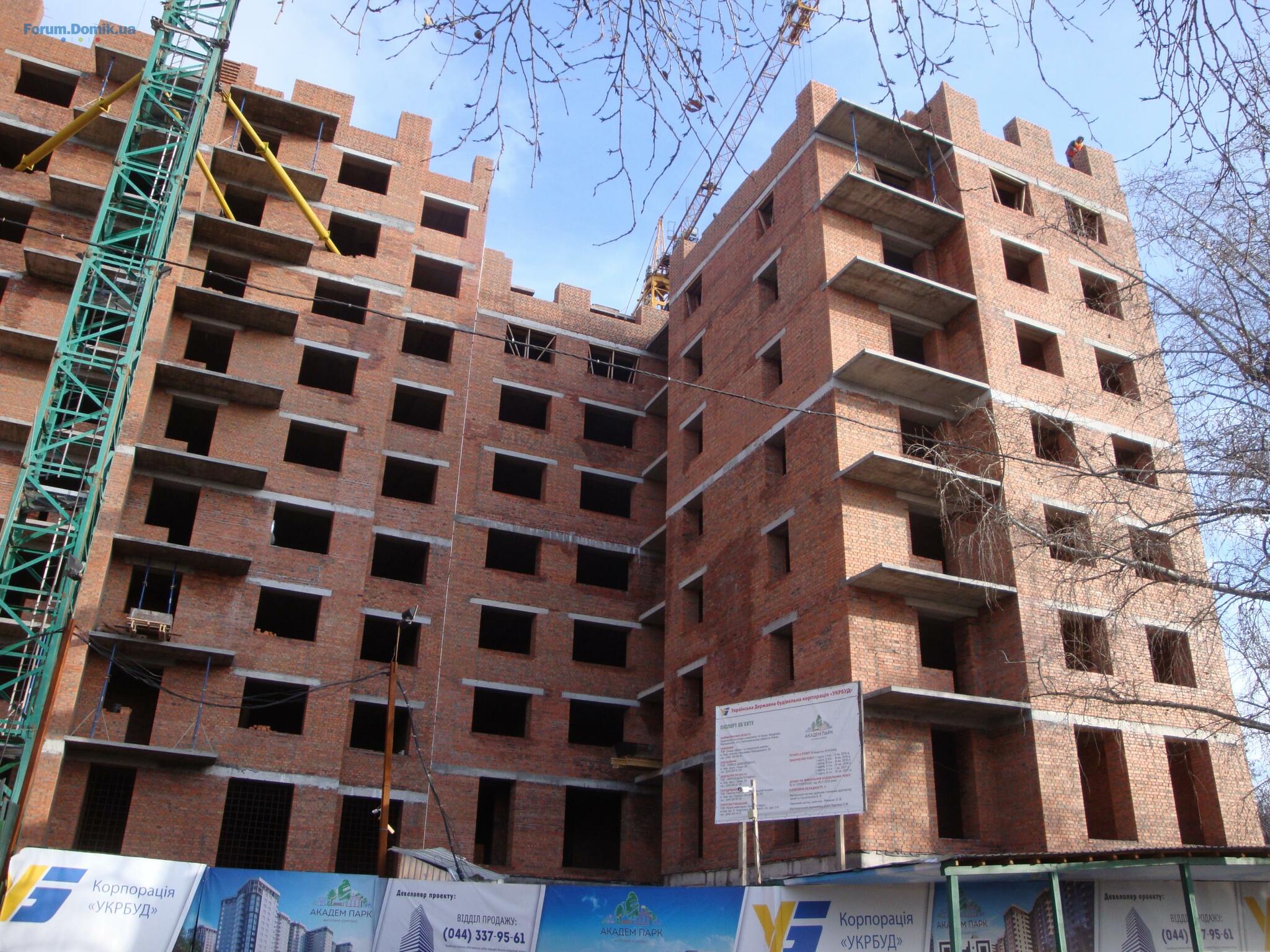

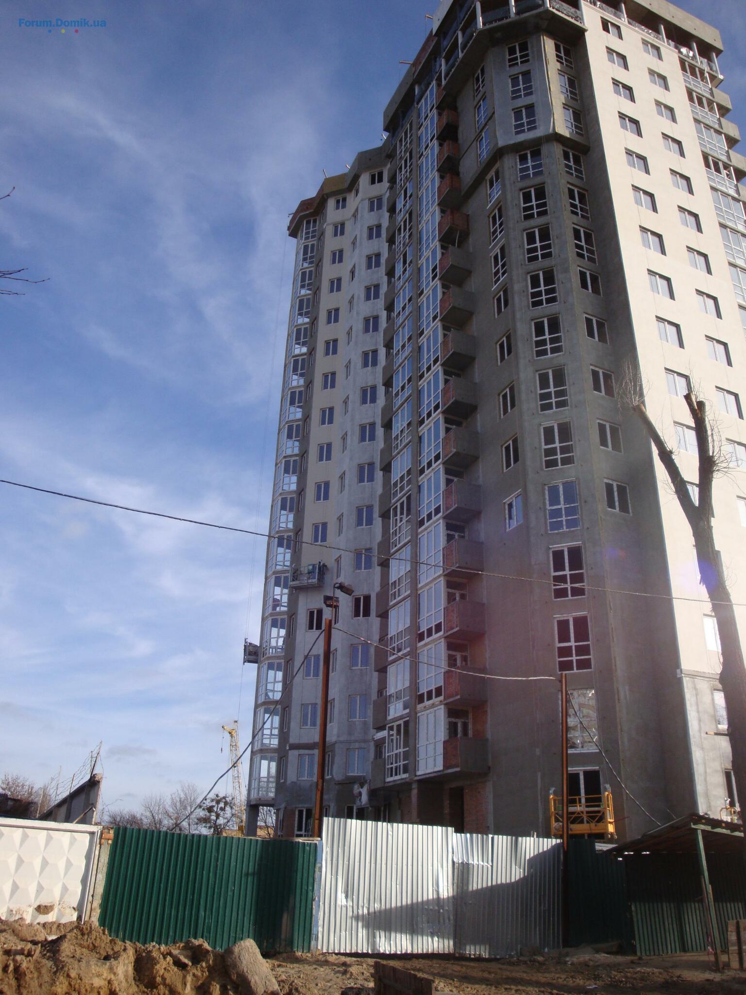

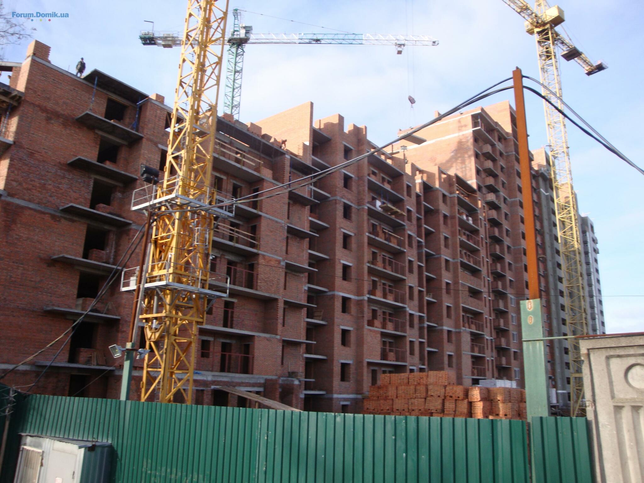

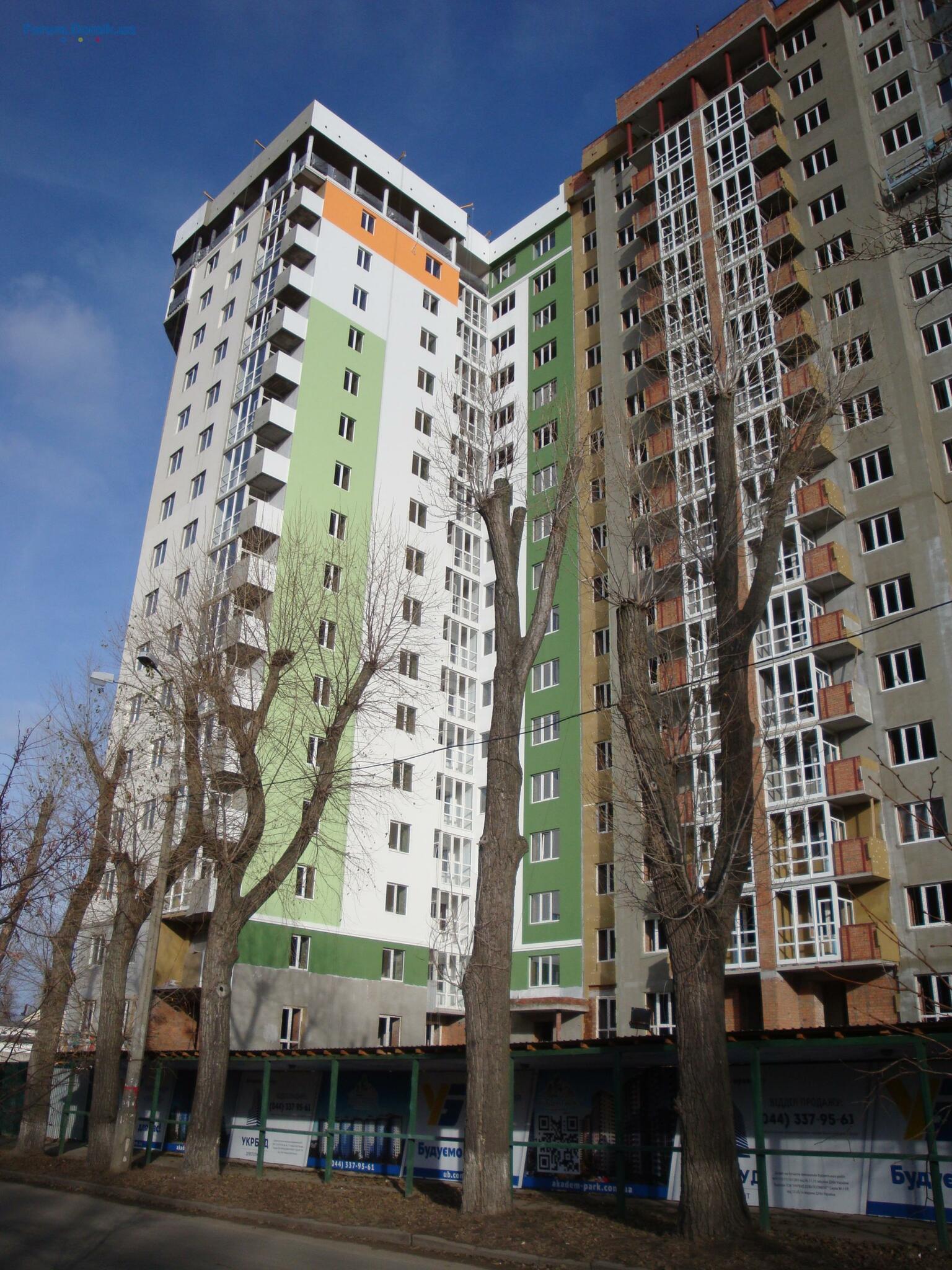

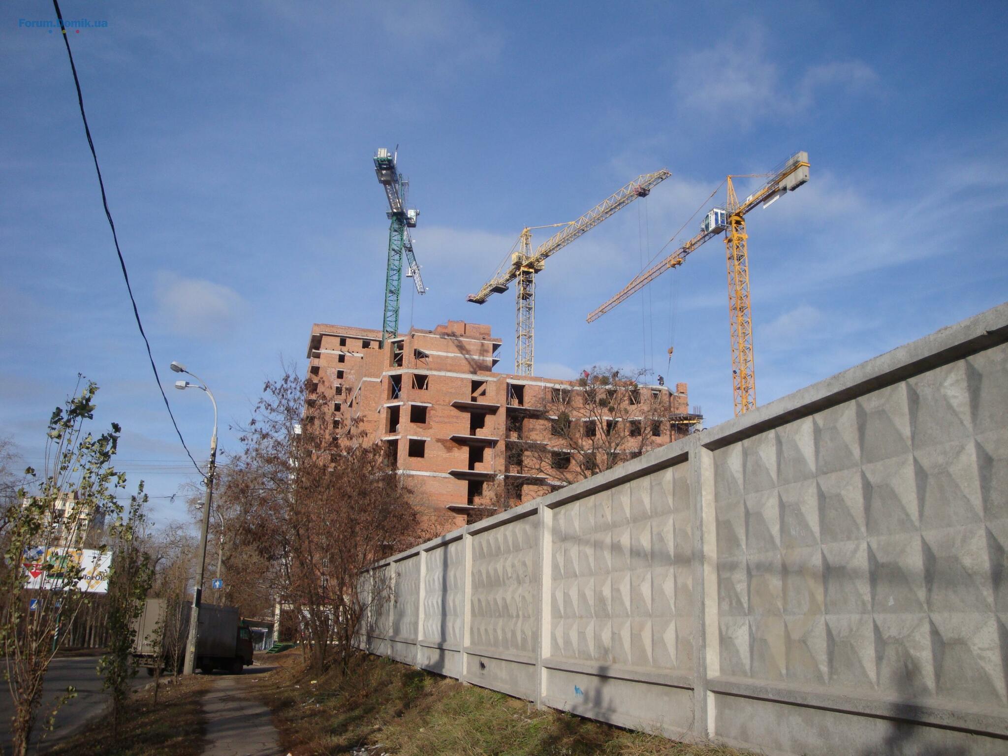

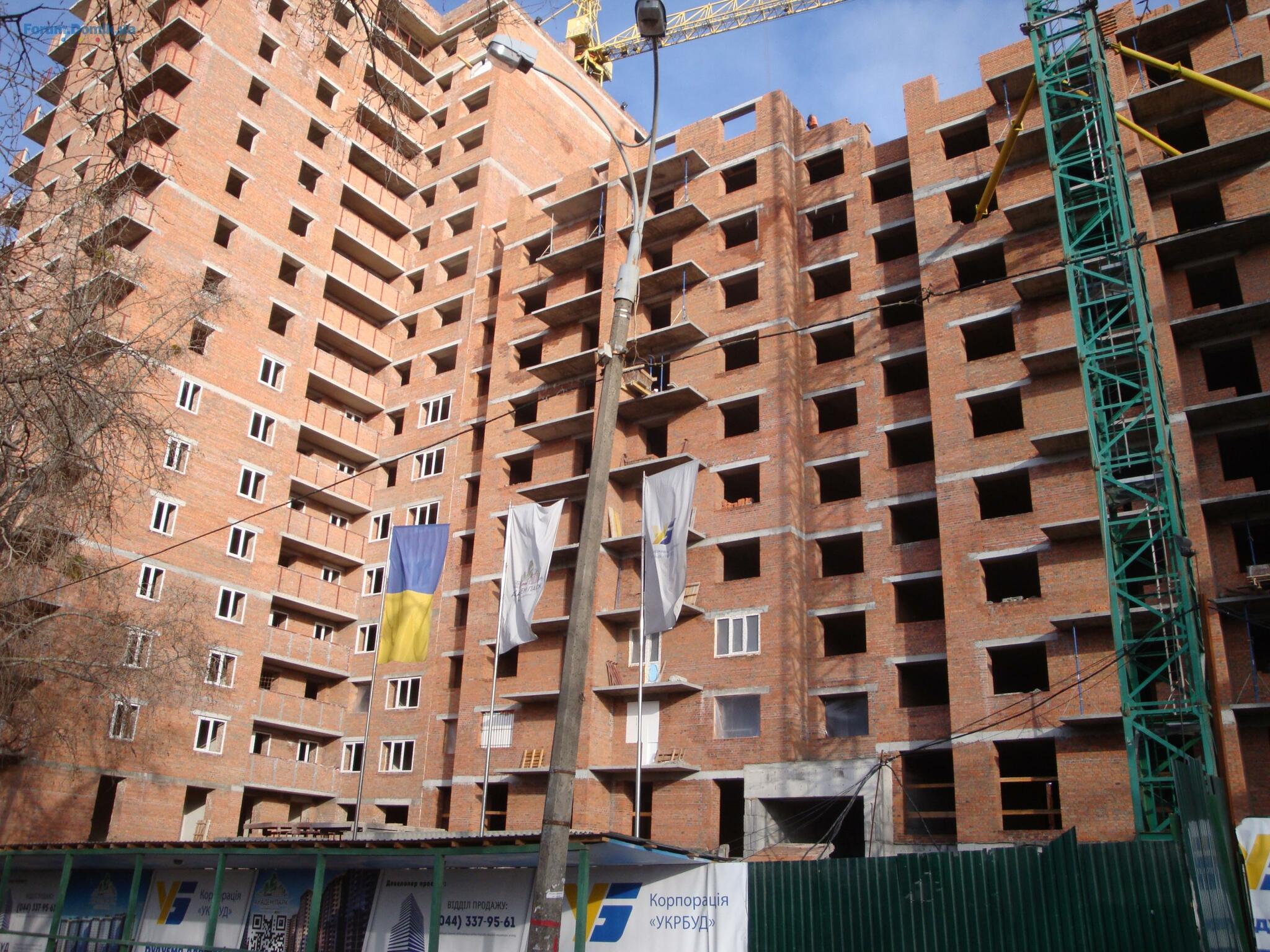

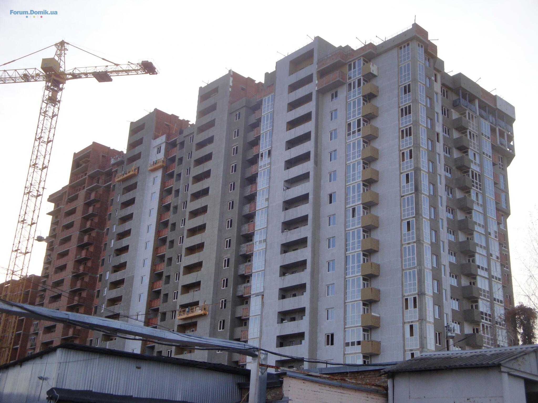

Був на будівництві, бачив з 10-ок будівельників, це при тому, що знизу погано видно (думаю, буде корисним - в пяти хвилинах від будунку, на ак. Кримського видача на самовивіз електротоварів, інтернет-магазину аксіом-плюс). Кольорова гамма, вживу не така страшна як на фото, навіть симпатично
По секціям:
1-3: Фарбують, враховуючи наш клімат і фронт робіт - скоріш за все що завершать в березні
4: Вставляють вікна, судячи з усього обшивать мінватою почнуть після того як дофарбують 1-3 секції

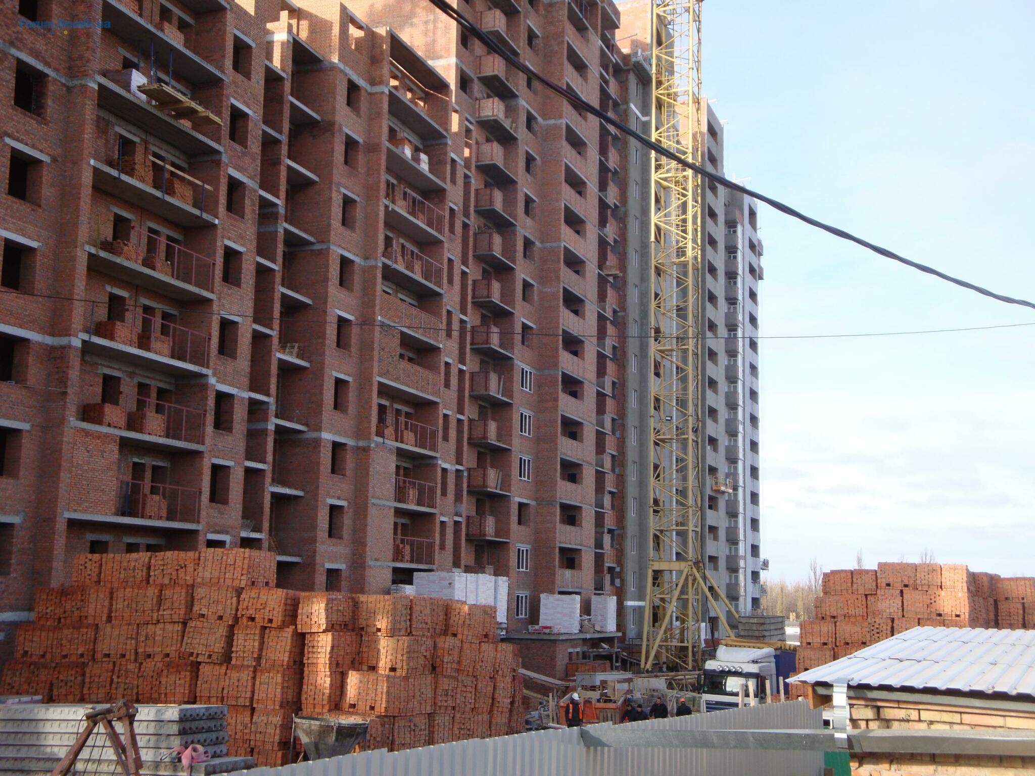

5-7: Активно гонять стіни - тут будівельників бачив більше всього. "Тормозить" 6-а секція через бетонні вставки, що виливаються. Враховуючи що 10-17 поверхи мають тонші стіни, думаю всю коробку вигонять до вересня 2017

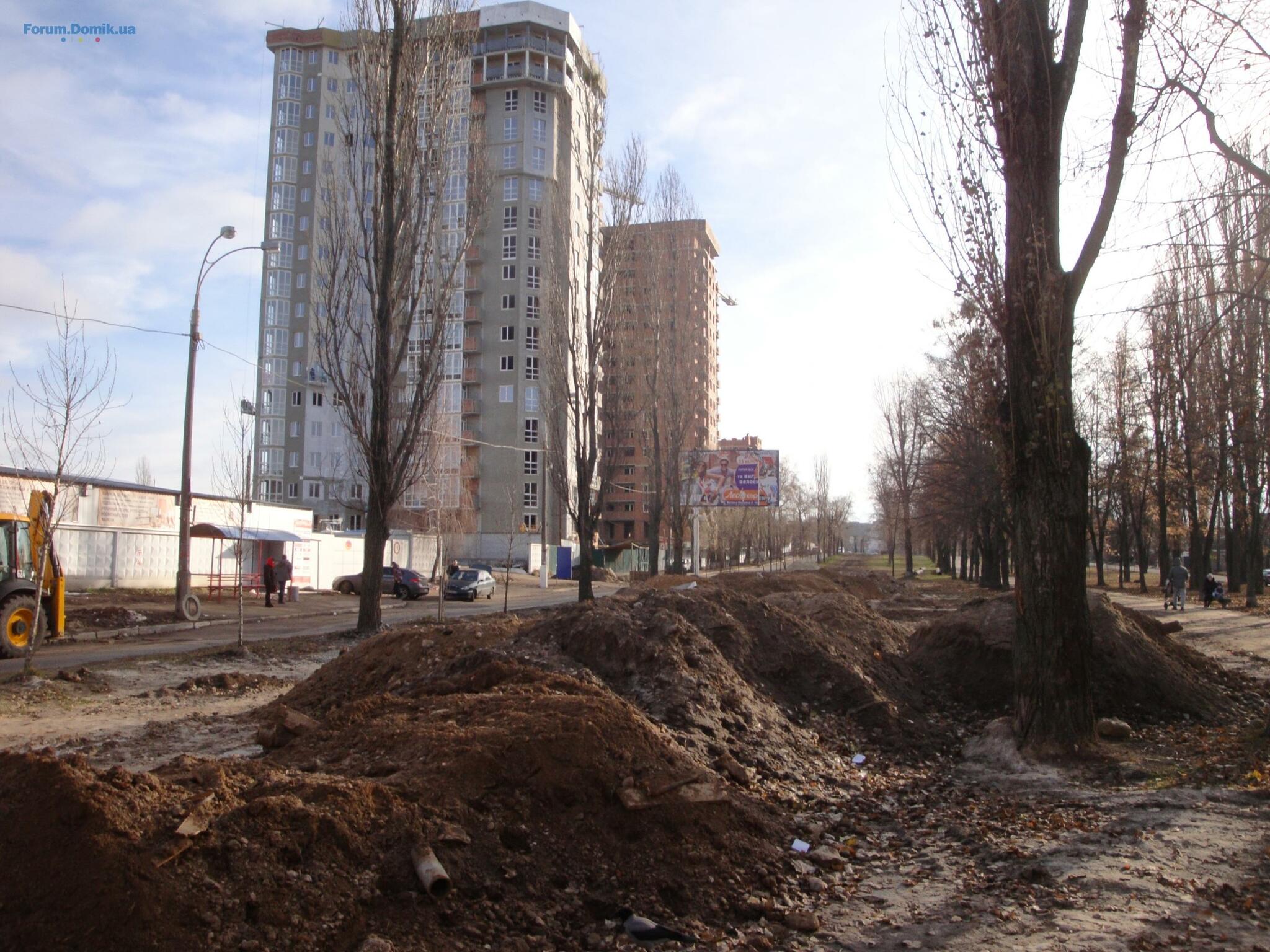

По комунікаціям:

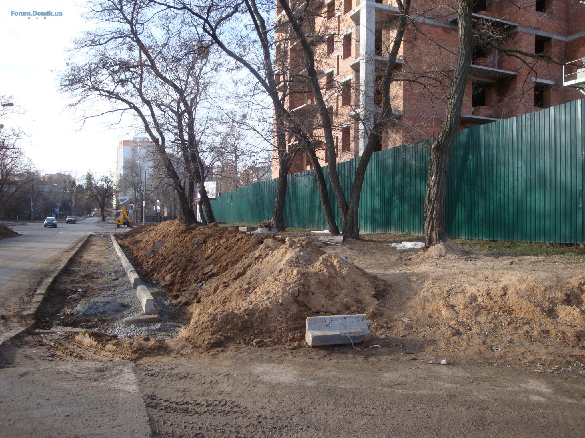

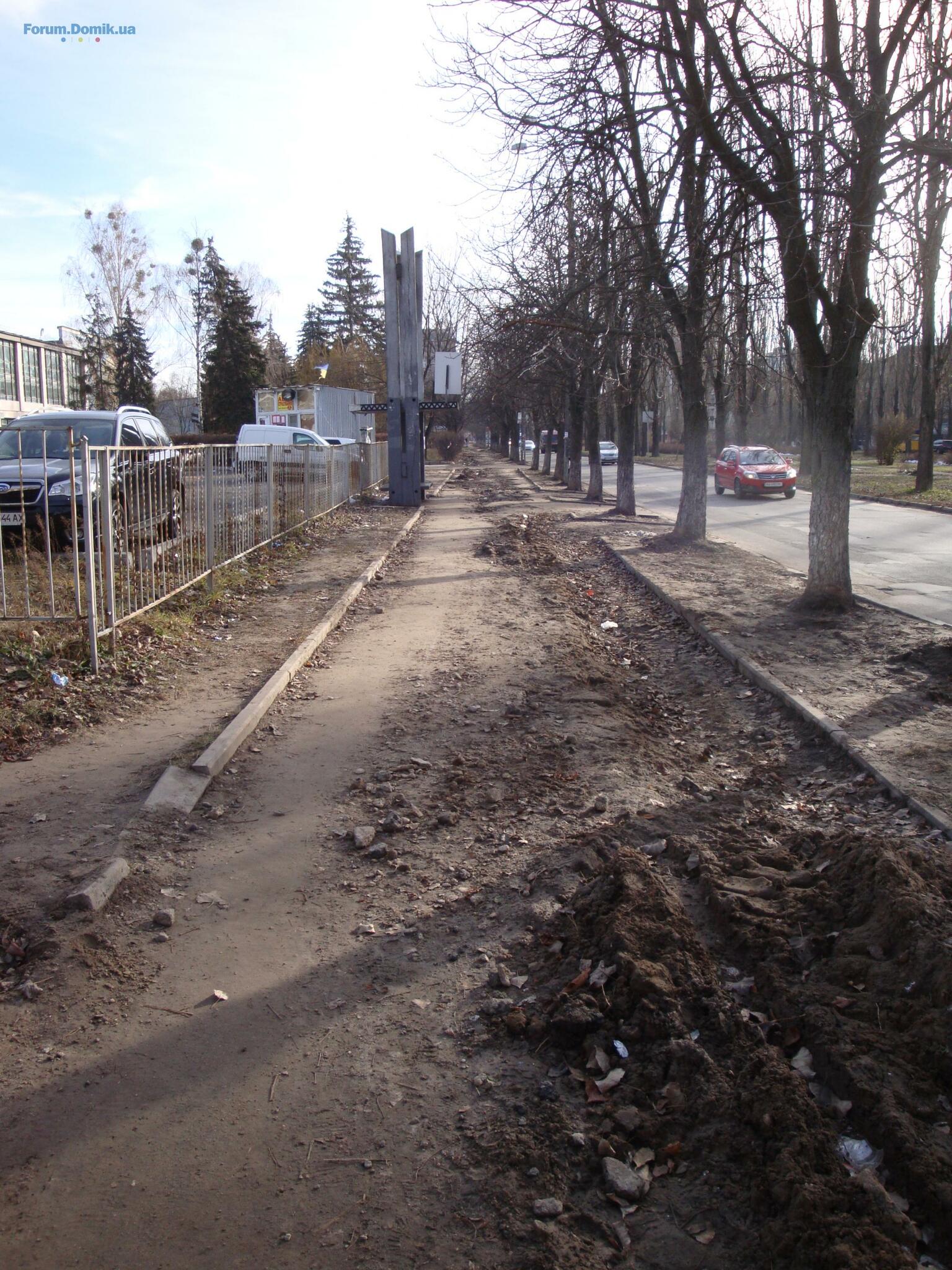

Біля 7 секції: все закопано, покладені бордюри для пішеходної дорожки. Можливо треба якось звязатися з забудовником щоб відразу поставили стовпчики проти машин. В промзоні працює досить багато людей - всі вулички в будні дні забиті машинами, навіть без нашого комплексу; буде неогороджена доріжка - борзота може забить своїм металоломом
Перед будинком: все закопано, грунт вировняний бульдозером; правда ще лежать якісь немаленькі труби (точно не внутрішні)
Лівіше будинку(ак. Кримського): гори грунту в перемішку з битим бетоном - або будуть вивозить, або будуть підсипати навколо будинку
Від ак. Кримського до спортокомплексу: все зарито (по ходу електрика), але забудовник практично знищив пішеходну зону, хз чи будуть асфальтувати
П.С.: хто фотографує - фотографуйте всі секції, а не тільки свою!!!!!

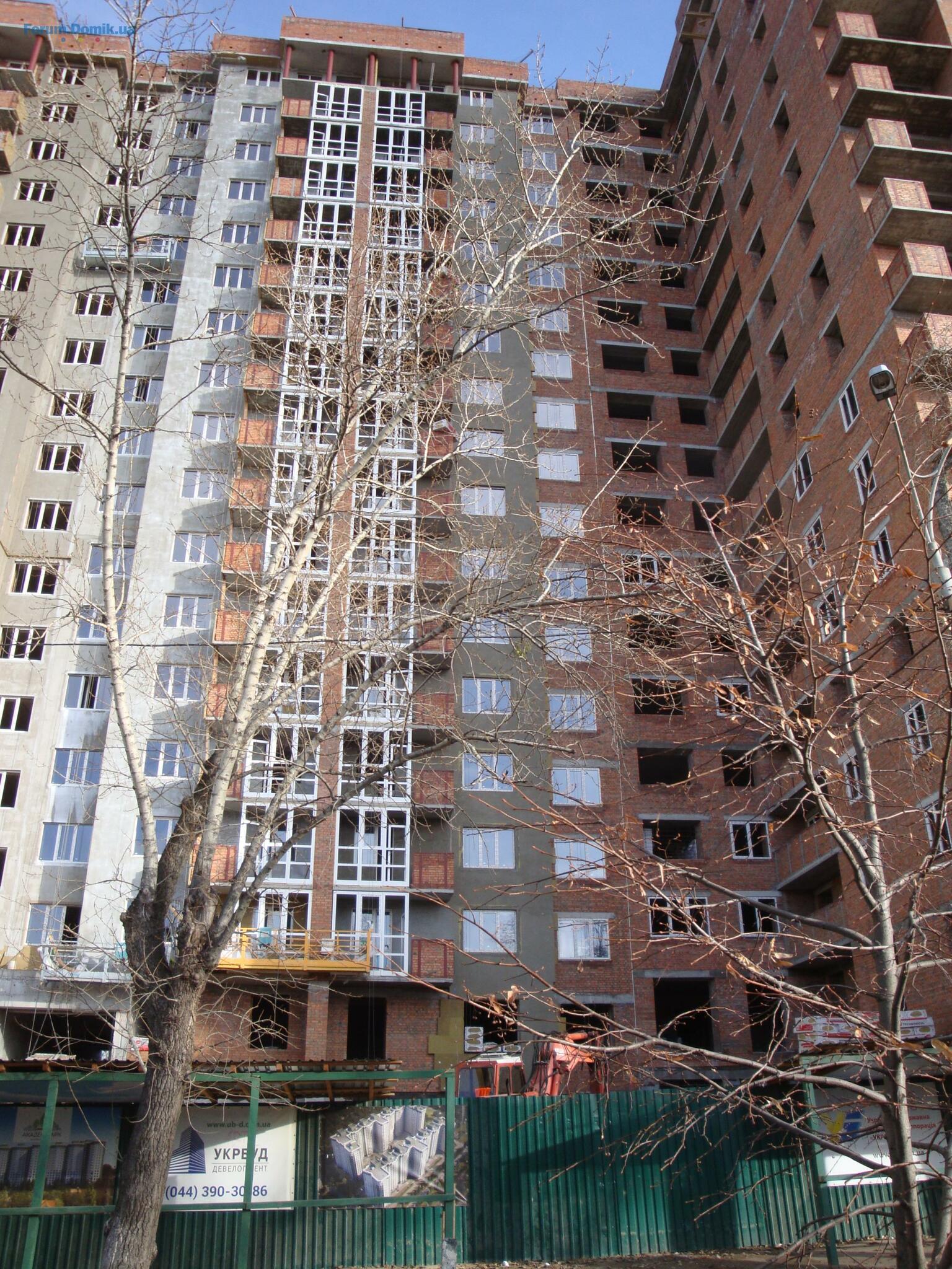

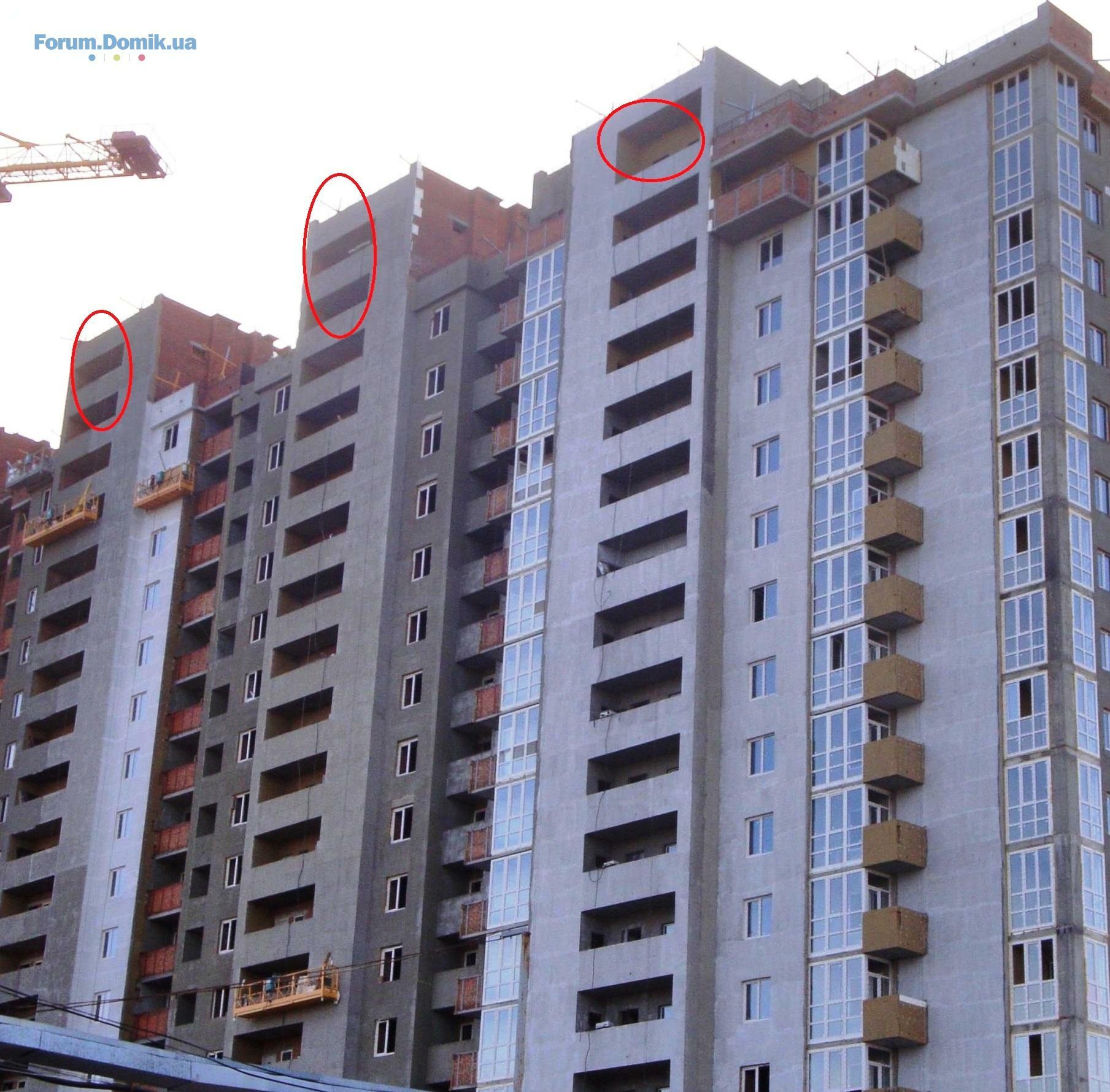

По проекту дом 17эт.
Какое предназначение "курятника", некоторые еще называют "голубятником" (см. фото)?
Что интересно, на 1 секции под "курятник" сделали 1 балкон, а для 2, 3 и 4й аж два балкона. Если это техэтаж\шахта лифта (не жилое помещение)-какой смысл делать там эти балконы (18 и 19эт соотв)?
Korabel
K
147
12 листопада 2015
26 лист 2016 15:39
В відділі продажів говорили що приміщення ЖЕКу будуть на даху
kc-design
Ветеран
1 644
22 вересня 2015
26 лист 2016 15:40
Практически всегда так делают, через балконы организовывается проход с лестничной клетки в технические помещения.
