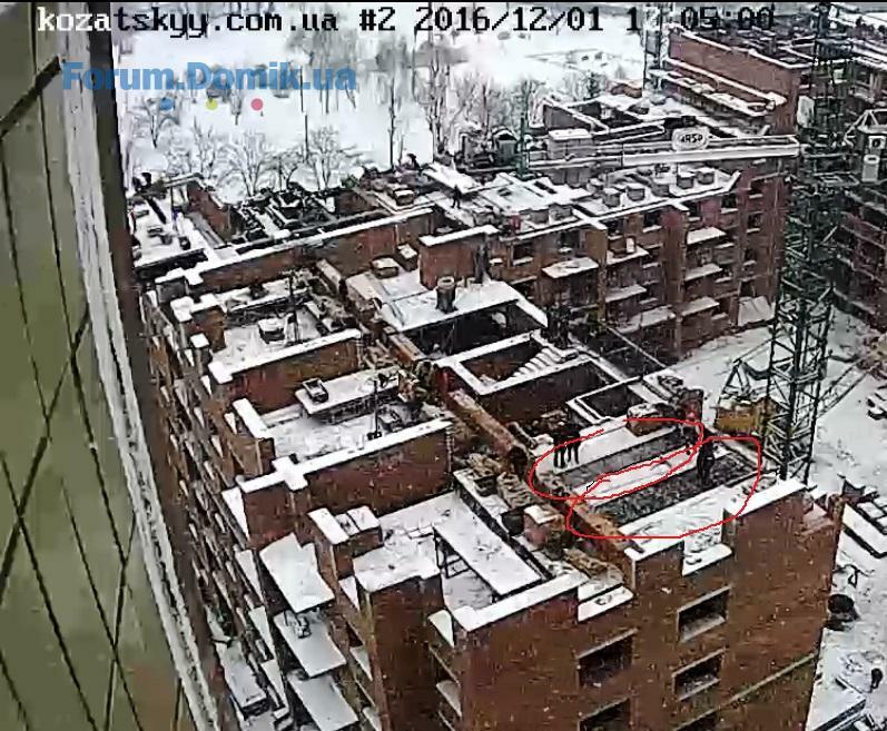

Чем мне нравится организация онлайн наблюдения за стройкой ЖК Козацкий- хорошая видимость на камере деталей стройки.
По камере наблюдаю для себя интересную вещь в строительстве-две плиты смонтировали, а другие две вылили монолитом (были установлены соотв. формы заливки)! Получается технологией литье перекрытий допускаете в таких случаях? С чем это может быть связанно? И, видимо, они не пустотелые.

Цитата "user 1":По камере наблюдаю для себя интересную вещь в строительстве-две плиты смонтировали, а другие две вылили монолитом (были установлены соотв. формы заливки)! Получается технологией литье перекрытий допускаете в таких случаях? С чем это может быть связанно? И, видимо, они не пустотелые.
Допускается. И есть вынужденой мерой в устройстве перекрытия например на участках расположения отверстий и вентканалов.
Вот аналогичное удачное фото за март 2016-го по четверной секции Академ-Парка. Здесь тебе и кладка участков стен, и расположение плит перекрытия, и анкеровка уложенных плит "накрест" и монтаж опалубки для монолитных участков.
https://akadem-park.com.ua/wp-content/uploads/DSC_2796.jpg
Понятно. Спасибо за разъяснения.
