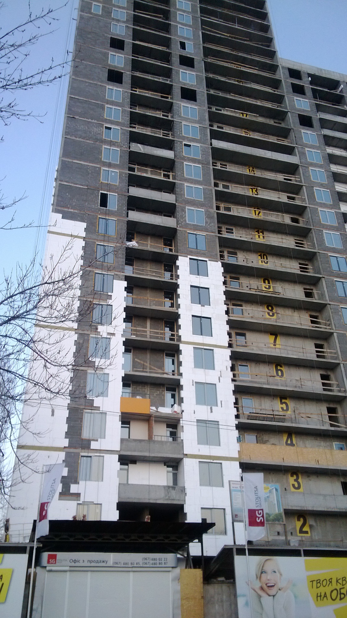

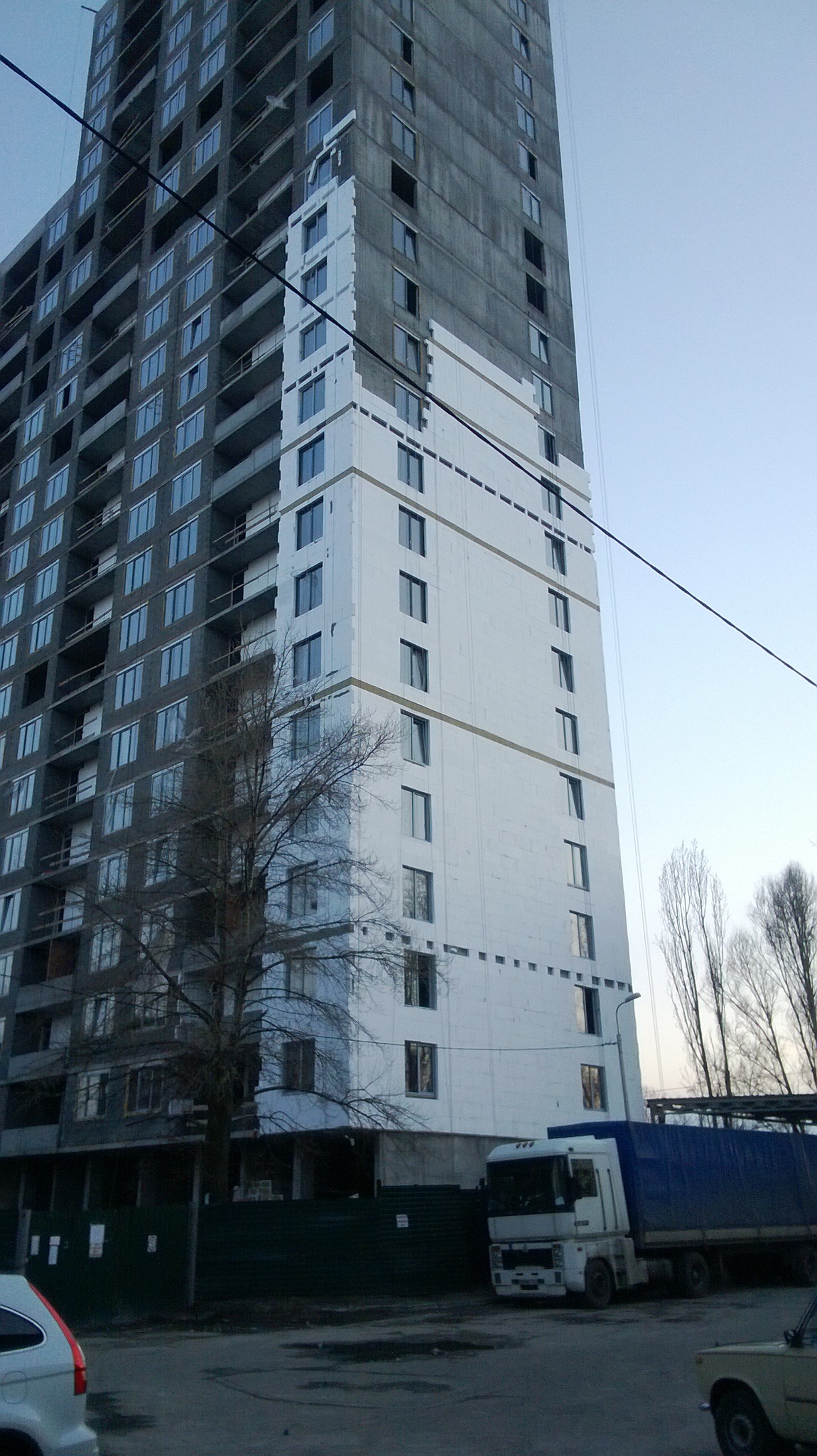

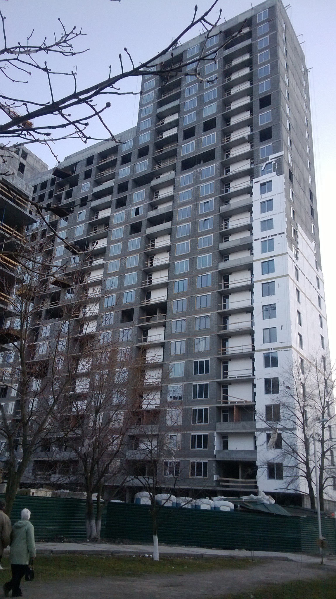

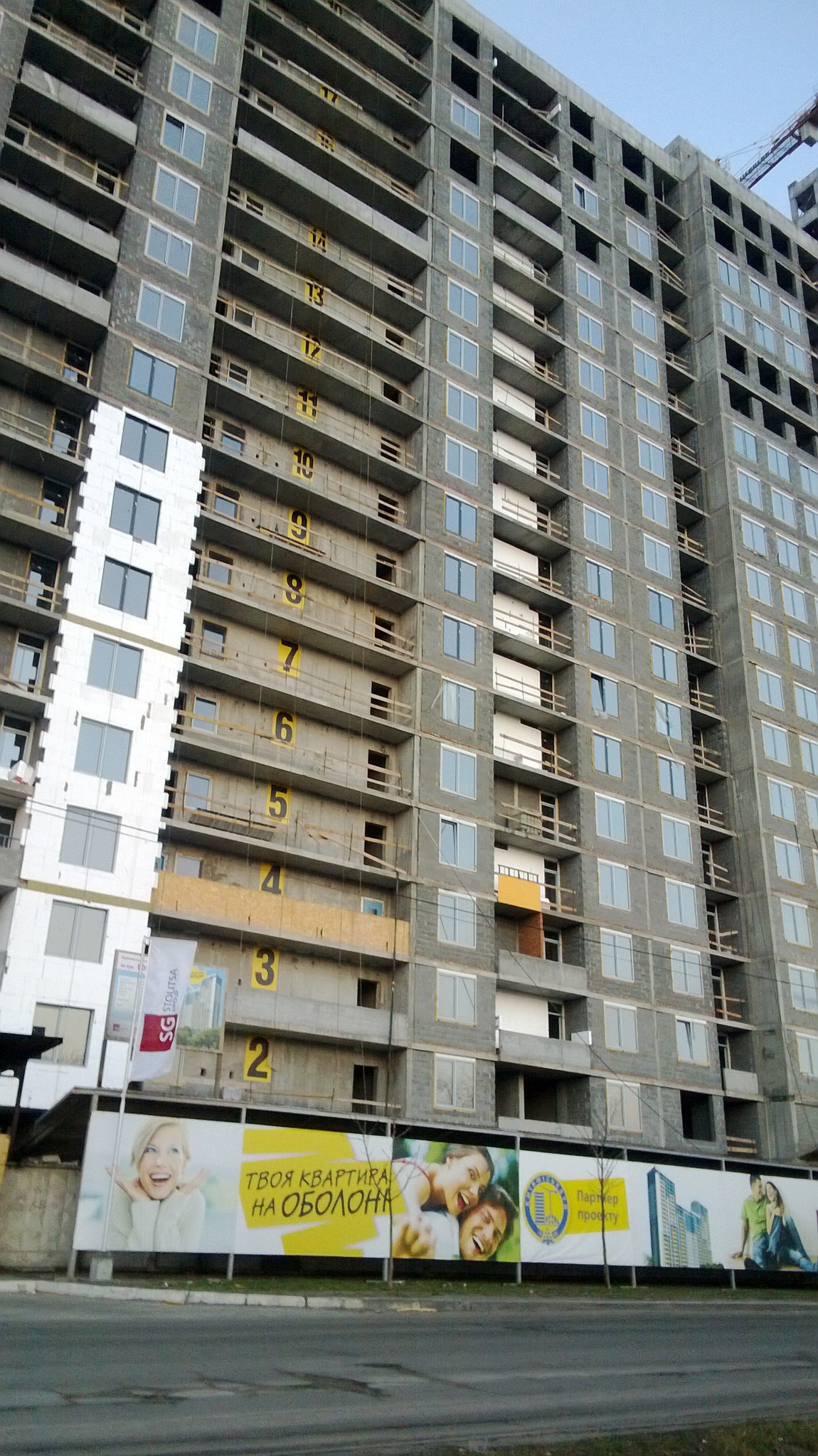

Фотки за сегодняшний вечер - продолжают утеплять!!!

В воскресенье были на Богатырской, работы по утеплению идут живенько. Менеджер из ОП объяснил, что утепляют по схеме 3 этажа пенопластом- 1 минвата -3 пенопласт. Для противопожарной безопасности.

внимание инвестора!
те кто живет поближе к стройке, или есть возможность подъехать поговорить (прояснить! как минимум) -
нарушение норм!
тут верно все ранее сказано - пенопласт угрозы не представляет при условии соблюдения всех правил и технологий процесса утепления.
по поводу - "..эконом класса, поэтому никто тут мин.ватой утеплять не станет.." - противопожарный пояс никто не отменял!
Особенностью утепления полистеролом является устройство противопожарных поясов около окон и через каждые три этажа из негорючего утеплителя – минеральной ваты. - это касается норм (снип,дбн) именно на этом доме!
я исхожу сейчас из увиденного на фото. ничего не вижу я около окон. чем чревато - рассказывать не вижу смысла.
в Оп никто толком сказать не сможет. строителей спрашивать надо. или архитектурный надзор.
нарушение норм!

Цитата "Net13":В воскресенье были на Богатырской, работы по утеплению идут живенько. Менеджер из ОП объяснил, что утепляют по схеме 3 этажа пенопластом- 1 минвата -3 пенопласт. Для противопожарной безопасности.
Не совсем так. Смотрим на фото выше. Каждые 3 этажа сделан пояс из темного материала, видимо это и есть минвата.

Дом в своем цвете.

Насчет минваты вокруг окон и балконных дверей соглашусь 100 процентов, еще меня удивило крепление пенопласта без дюбелей (только на клей), это кстати нарушение технологии прозводства. Должно быть 5 на метр квадратный. Сильный ветер может сдуть пенопласт еще до штукатурки и покраски. Надеюсь у них есть технадзор, который разберется.
