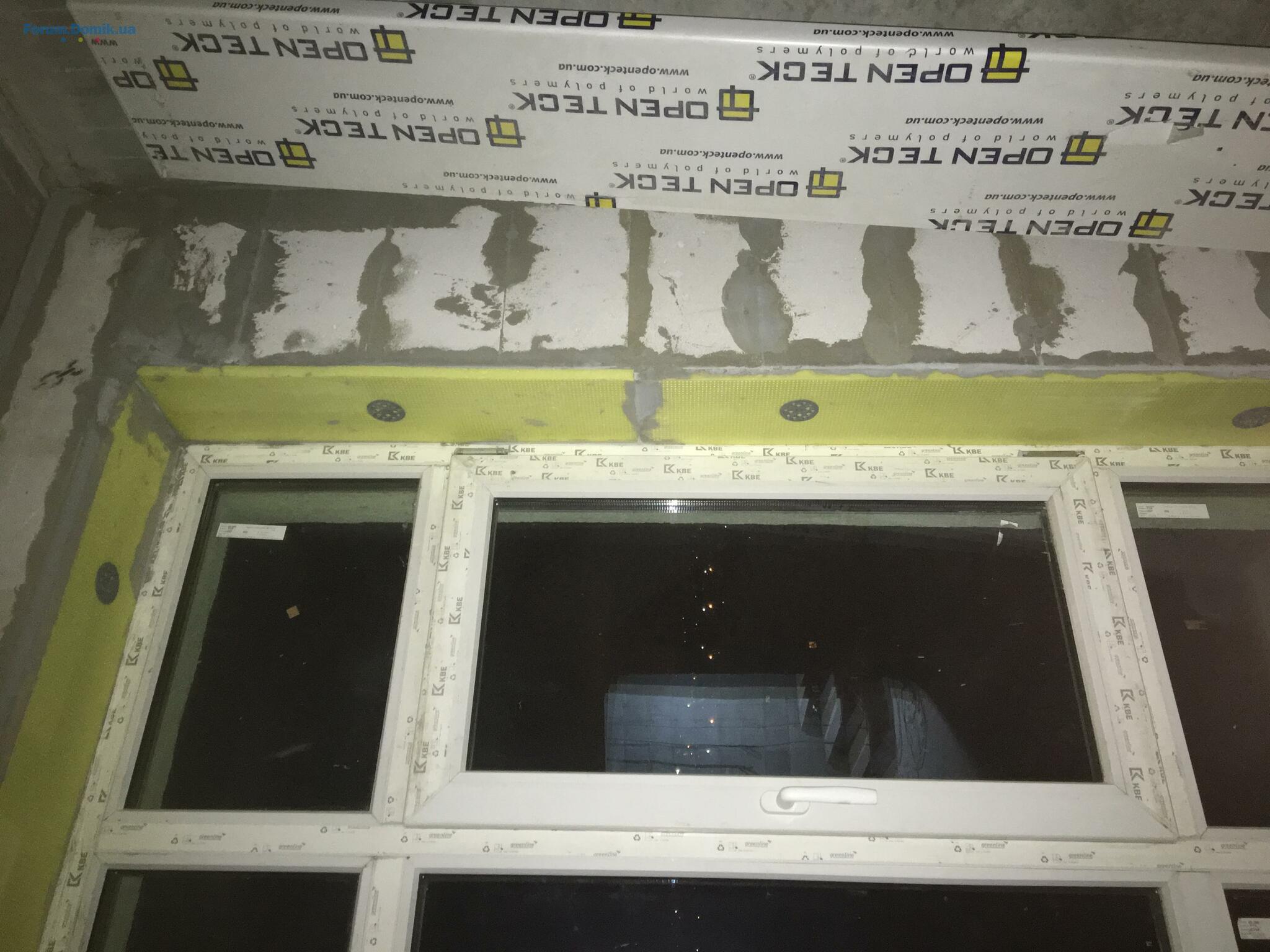

Забрати точку роси?яким чином?) може понизити?якщо можна,скиньте фото откосів.
DеnchiK
378
12 червня 2017
06 лют 2018 15:36

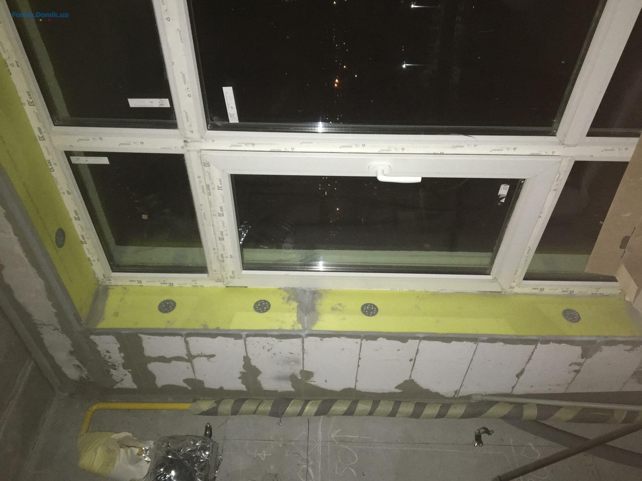

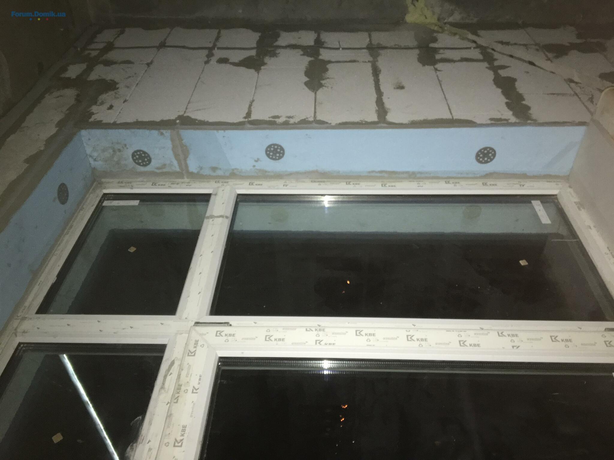

В ближайшее время не планирую заезжать, но в принципе фотографировать то нечего, на откосы клеится стиродур в притык к оконным рамам под гребенку сплошным слоем клея.

Дякую.я просто до того,що там між несучими блоками і завісами вікна на вигляд не буде40мм(20-стіродур,0.5-клей,арма з клеєм+шпатлівка ще 1см.і має бути ще зазор).чи може ви зрізали блок? Я у себе реально не втисну 20мм стіродура.і оце цікаво як ви втиснули.або у 5тій секції більші зазори.
АгроноМ1982
А
220
08 серпня 2017
06 лют 2018 19:27
Да.бачу знімали підвіконня.теж стіродур монтували?

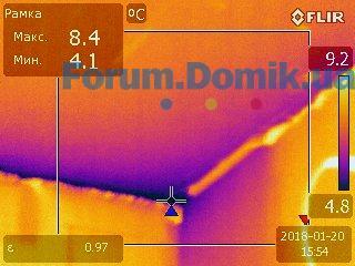

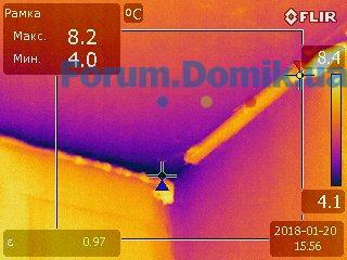

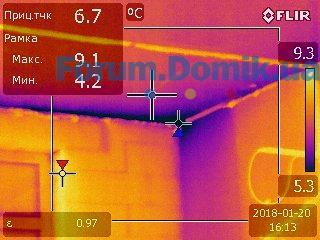

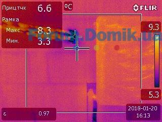

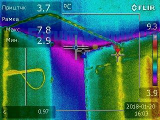

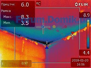

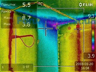

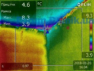

Всем добрый день.
Думаю это касается каждого, а особенно собственников 2-х уровневых квартир.
Приглашал в свою квартиру эксперта с тепловизором для определения точек промерзания в квартире, так-как я очень переживал за утепление крыши, да и стен в общем.
Результат удивил эксперта, в хорошем смысле!
Ну естественно без рекеомендаций не обошлось, указал, что необходимо дополнительно утеплить и заменить материалы утепления, думю это должны учесть и ругие.
По сути, дополнительно необходимо утеплить:
- откосы внутреннюю часть стиродуром (удалить излишки пены так чтоб стиродур зашел на 1-2 см между окном и стеной) приклеевать стиродур необходимо по всей плоскости особое внимание надо уделить уплотению стиродура в месте где он заходит между окном и стеной;
- вентканал систем венляции котла (только ж/б контсрукцию со стороны котла все супер) и прикочно-оттоной вентиляции;
- необходимо заменить пену которой уплотнено стык наружных стен и плиты перекрытия на минеральную вату (на это обратите особое внимание)!!!
Как оказывается пена не утепляет и не уплотняет - мостик холода и микросквозняки!
У меня в квартире мастера извлекли пену (достаточно просто это стделать) и уплотнили изовером (минеральной ватой) после чего дополнительно законсервировали клеевой смесью для плитки (или клеем лдя пеноблоков).
Друзья в нашет доме в самом деле минимум мостиков холода!
Сделаете написанное выше и их не останется вовсе!
В очередной раз я убедился в правильности выбора квартиры!

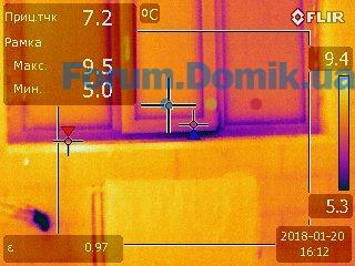

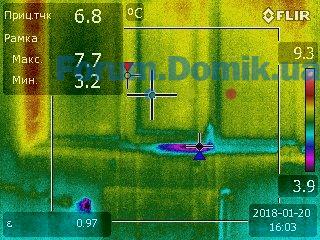

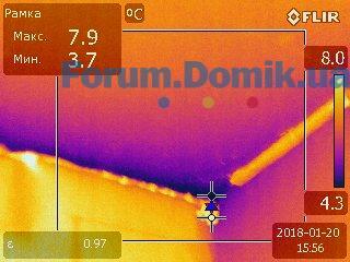

Предметней о Тепловихзоре с фотографиями.
Ну и естественно регулировка окон - по периметру створки микросквозняки, но это мелочи вообще - дело 30 минут на всю квартиру.
Для понимания, на снимках тепловизора есть разные цвета (теплый и холодный спектры) черное это наши мостики холода там где пена.

Занятные картинки
А внизу под подоконником тоже сифонит? У меня там пены много, но на ней стоит сам подоконник и заменить ее ватой не получиться...
А внизу под подоконником тоже сифонит? У меня там пены много, но на ней стоит сам подоконник и заменить ее ватой не получиться...DеnchiK
378
12 червня 2017
08 лют 2018 11:56
Цитата "kwon":Занятные картинкиА внизу под подоконником тоже сифонит? У меня там пены много, но на ней стоит сам подоконник и заменить ее ватой не получиться...
Под подоконником не сифонит.
Это с под створки окна в районе нижней петли-мелочь.
Поверте, то что мне поведал эксперт про дома Укрбуда и другие стройки у меня волосы стали дыбом
