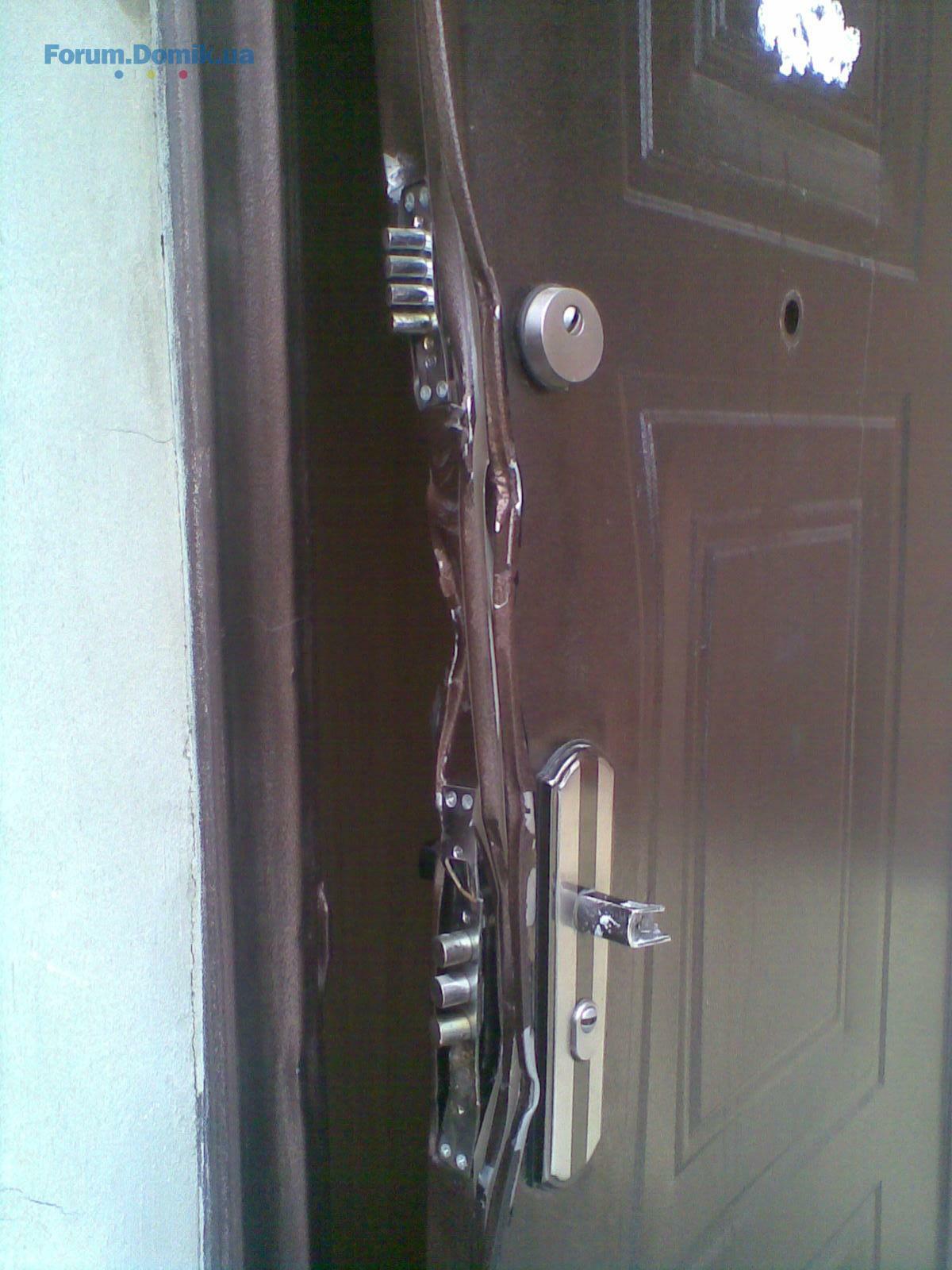

Видел на форуме фото взломов дверей - металл разрезают как картон! В области замков обычно, и ломают ломом - гнут раму, замки уходят внутрь двери, изгибаются или забиваются кувалдой ригели. Лист дополнительной стали в области замков будет очень кстати. Дверь 5мм сталь поставлена в 90-е, даже не знаю кем. Но весит просто дофига!

В гнутых профильных дверях, которые так распространены на рынке Украины, жесткость достигается путем гиба! И именно в таких дверях метал обычно 0,8-1,5мм. Чем тоньше -тем легче гнуть и тем дешевле затраты... Зачастую в профильных дверях 2й лист метала отсутствует, так как МДФ крепится прямо к профилю по краям. Но возьмем, к примеру, толщину притвора в такой двери, она может быть любой, но нужно понимать, что эта толщина не является толщиной самого метала, это лишь форма, которая внутри имеет пустоту!
В полноценной сварной конструкции, жесткость достигается путем сваривания метала, наложения метала на цельный металлический уголок. Плюс, внутри данной металлоконструкции дополнительно есть ребра жесткости. Толщина притвора в сварной конструкции равняется толщине метала без пустот внутри от 6 мм стали! Соответственно притвор данной конструкции отогнуть, с легкостью, не выйдет! Использование металлорежущих инструментов займет очень много времени!
Притвор гнутой двери легко отогнуть, да и сам метал разрезать можно даже консервным ножом! В результате, даже если в двери стоят хорошие замки, заморачиваться на их вскрытие ни кто не будет если дверь можно просто отогнуть как на фото! Или просто вырезать часть двери где находится замок.
