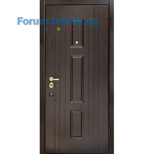

Знающие люди, скажите с такой дверью стоит опасаться взлома? После того как обокрали соседей посмотрела в интернете и поняла как просто взламывают двери похожие на мою. Хотелось бы обезопаситься, что скажите на счет двери которую я скинула или посоветуете что-то лучше?

Цитата "Tiamanta":Знающие люди, скажите с такой дверью стоит опасаться взлома? После того как обокрали соседей посмотрела в интернете и поняла как просто взламывают двери похожие на мою. Хотелось бы обезопаситься, что скажите на счет двери которую я скинула или посоветуете что-то лучше?
Был в выходные на выставке ИнтерБилдЭкспо в Экспо Плазе, так вот у всех производителей дверей в линейке полно одинаковых моделей, а по ценам могут отличаться от 5 до 25 тыс. По фото только знахарь определит) вроде там у вас желтые накладки, такие видел на дверях с замком Моттура. Так обращайтесь сначала к своему производителю, что за металл, что с конструкцией, плюс сами помотрите что за замок и в интернете прочитайте о нем.
Гарантий от взлома не существует, опасаться стоит с любой дверью.
Судя как близко находятся прорези под ключи это один замок с двумя механизмами. Замки советуют ставить по отдельности, желательно разных производителей и типов. Можете непример поставить один цилиндровый Cisa с блокировкой от перелома цилиндра с редуктором - легко открывать, надежный, секретный, большой корпус, причем корпус замка можете взять Cisa, а сердцевину Iseo, ну и броненакладку на дверь Cisa, лучше утопленную в дверь или накладную с защитой от сбивания кувалдой, стоит порядка 50 долларов. И сувальдный замок один из: Cisa, Iseo, Motura, Kale. Дверь ваша скорей всего массового производства, тыщи 4грн с замками. Пусть спец глянет чтоб не было больших зазоров между дверью и рамой и между рамой и стеной, и если хотите правильно поставить замки, закажите стальные карманы для них в дверь.
С таким внешним видом дверь может иметь любой конструктив(тип рамы и толщину металла). На картинке только дизайн МДФ панели(кроме дизайна ещё звуко-теплоизоляцию повышают). Замок вероятней всего Mottura 54.797 двухсистемный, зависимый(с блокировкой). Эта модель одна из самых доступных на рынке с достойной взломоустойчивостью от непрофиссионалов (а такие вскрывают практически любой замок- важно время и наличие нужных отмычек). Важно также цилиндр(вставочка, сердцевина) ставить не самый распостранённый.
Касательно рупора с датчиками на открытие(герконам) - считаю неплохим дополнением, так как стоит не дорого, монтируется самостоятельно(при наличии ровных рук). Но это лишь дополнение к крепкой двери с хорошими замками. Всё- таки дополнительный шум она создаёт и может вспугнуть.
Касательно совета по выбору добротной дверей:
Есть гнутолистовые конструкции, они оптимальны по цене. Есть уголковые они в несколько раз прочнее, но и дороже на несколько тысяч.
Замки Кале, Гардиан оптимальны по цене-качеству. Но Замки Чиза, Моттура как основные на голову выше, желательно раздельные!
Броненакладка на цилидровую часть обязательна, иначе просто вырвут.
По возможности цилиндр хороший.
Марганцевые пластины, карманы, системы краб, взломоустойчивые цилиндры, замки с блокировкой от слома цмлиндра - по возможности.
