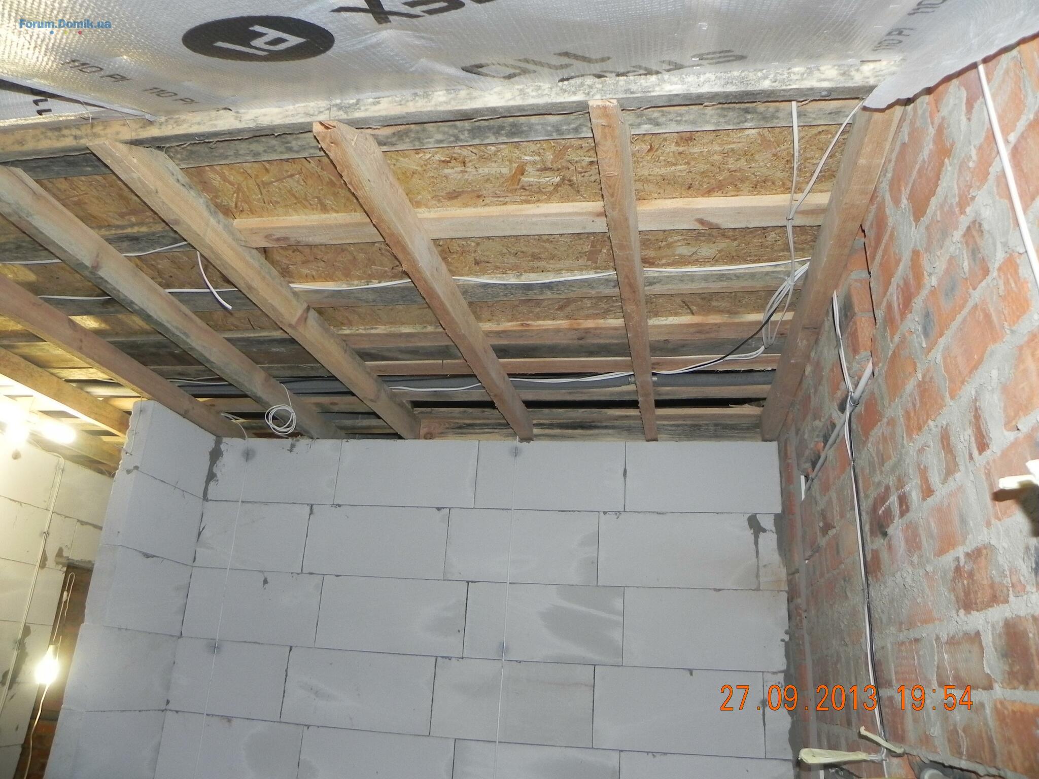

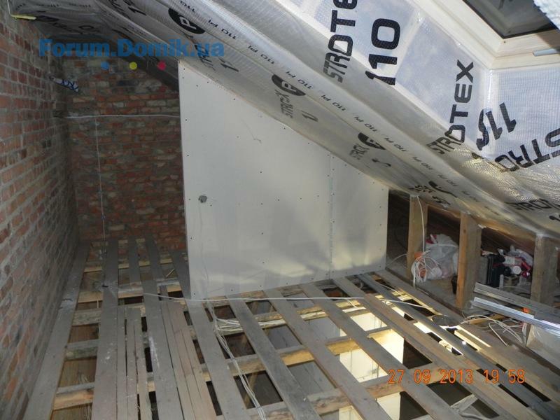

Цитата "k_mari":Вот фото антресоли. Окно в крыше врезано.

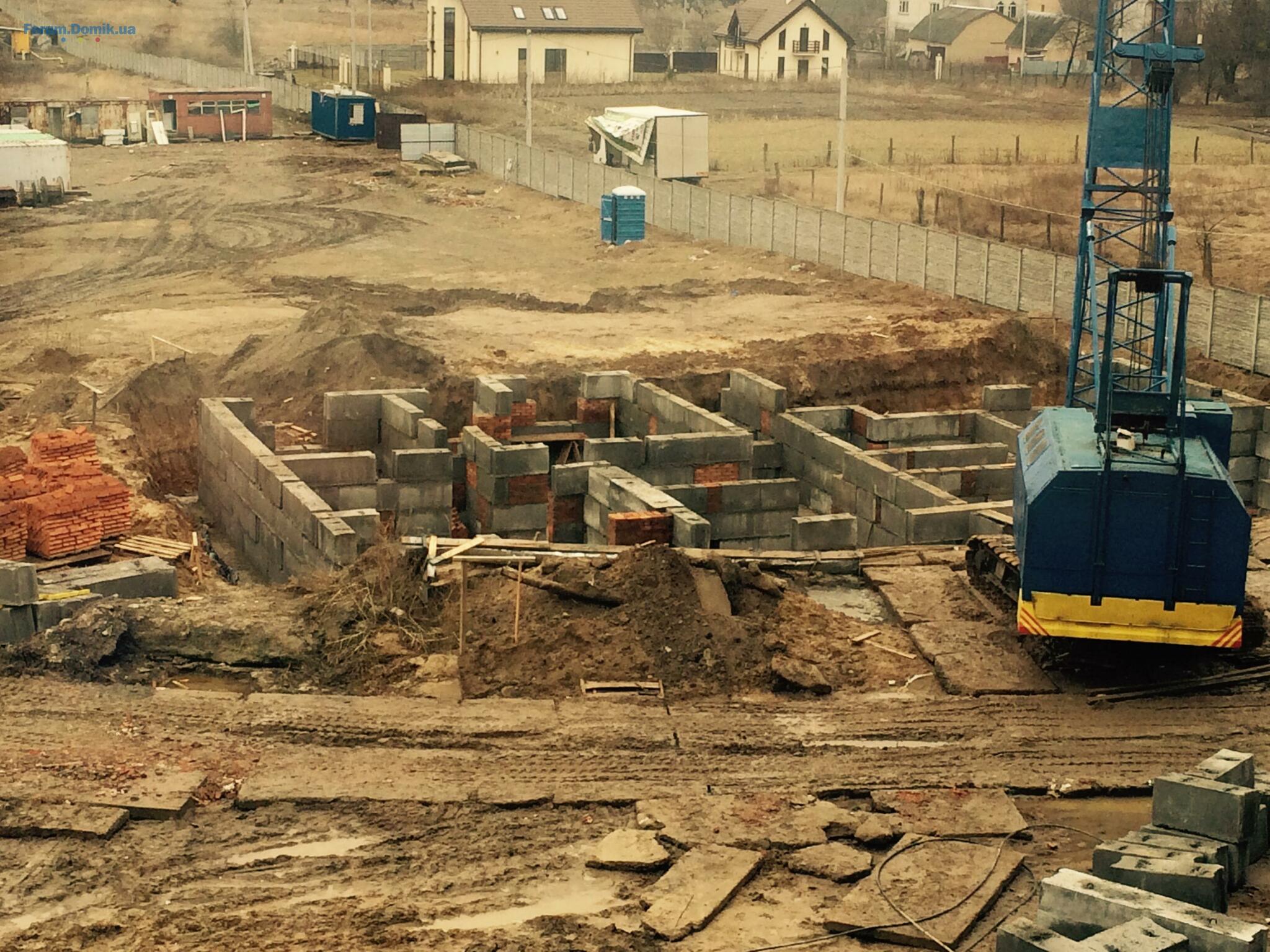

Ездил кто на сройку? Какие новости? Может фотки есть?
, спасибо за фото, про малыша повеселило особенно

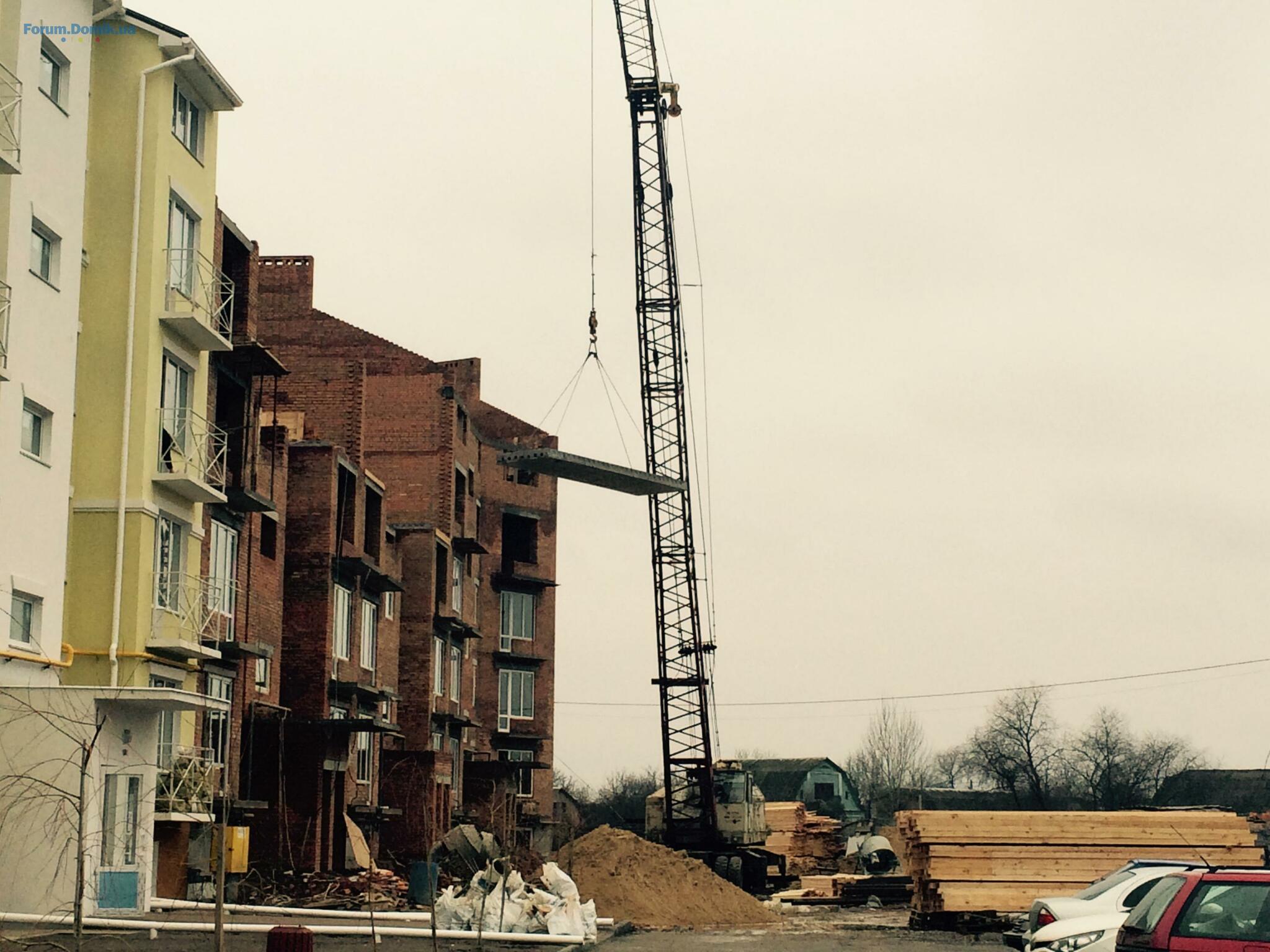

Сегодня был на стройке. Общие впечатления - сплошной позитив ) В Возеле уже весна, птицы поют, солнце греет - красота )
Кстати пропуск у меня снова не спрашивали - видимо я или очень страшный, или очень похож на строителя?...
В сданной секции люди делают ремонты, кто-то похоже и живет. Ну и конечно сразу проявляется наша коренная совковая привычка складывать хлам на балконе :)

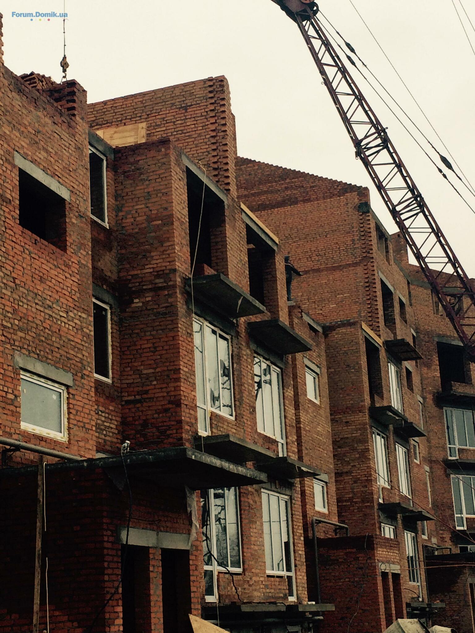

Новая секция с фасада:
Все выше этажи, все больше окон :) В целом, уверен что такими темпами на майские праздники коробка будет закончена и можно будет уже зайти на свой этаж и оценить размеры квартиры "в натуре".

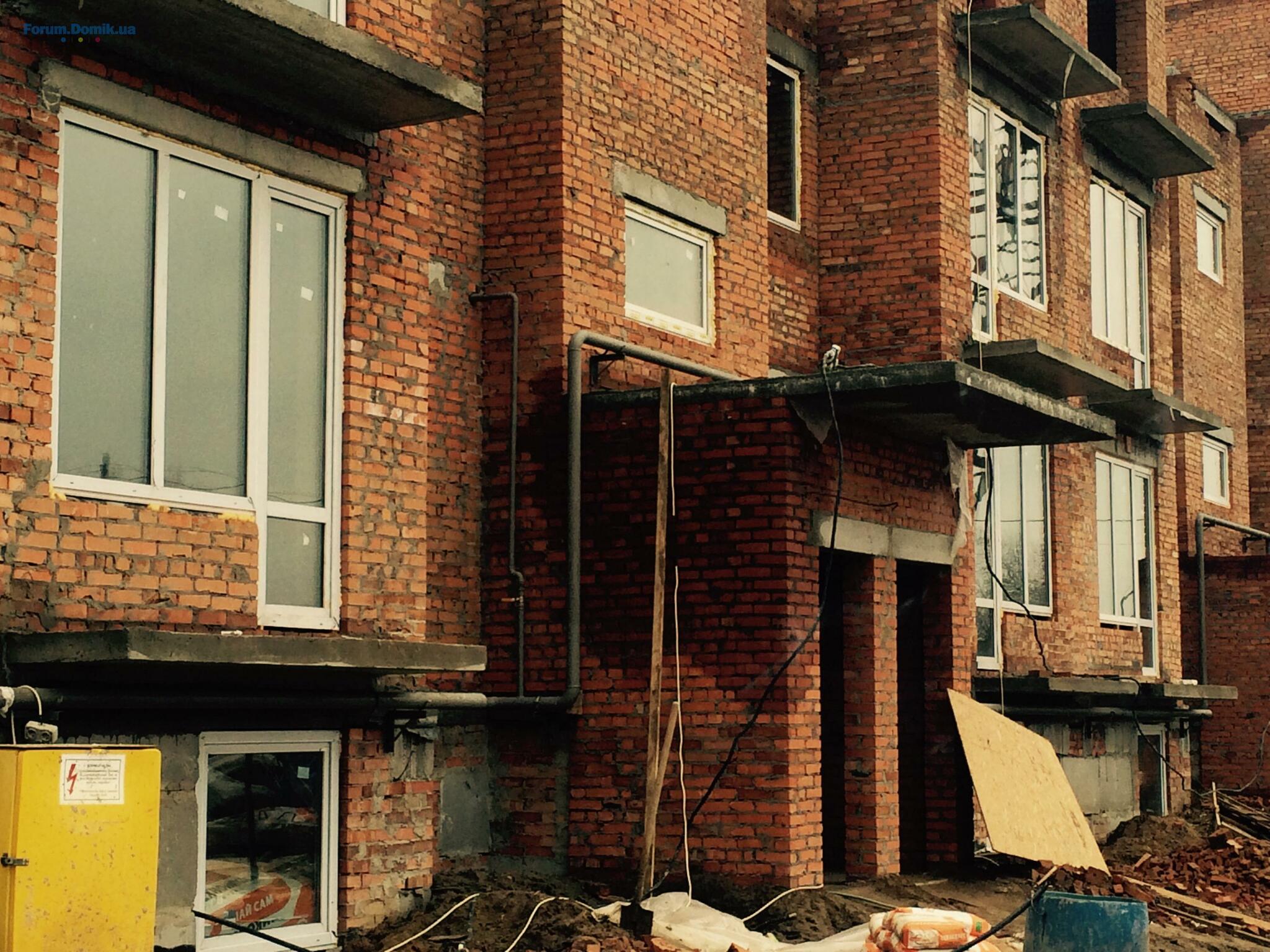

Дальше не прошел (к Ч.12), потому что сейчас там все перекопано и болото:
Наш дом со двора:
Фоткал мансарду выстроенного подъезда, чтобы прикинуть как оно будет у меня :)
Еще собирирался попробовать попасть внутрь дома, но там происходило какое-то движение, так что я не решился. Ну и плюс вокруг было дикое болото.
Поэтому просто сфоткал общий вид дома:
