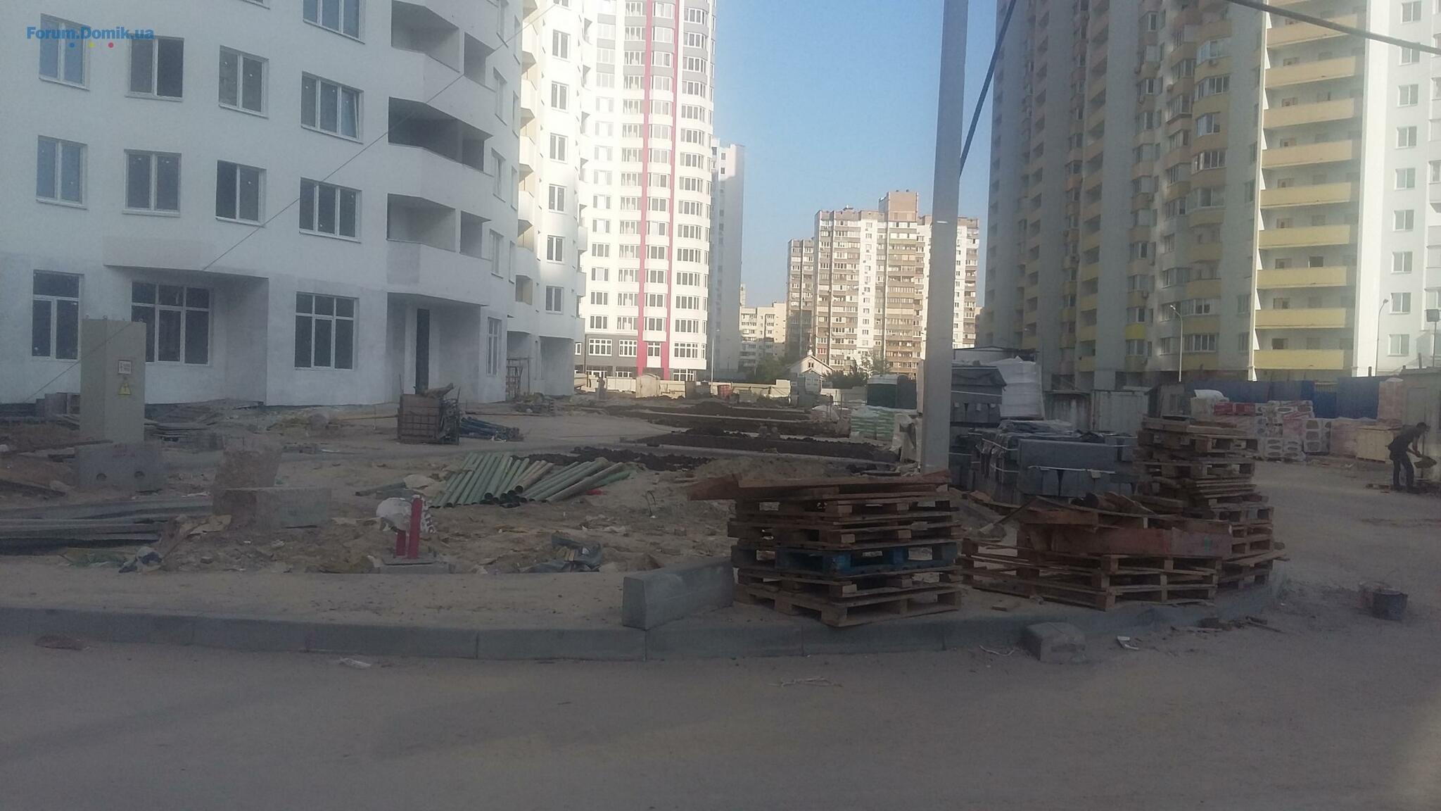

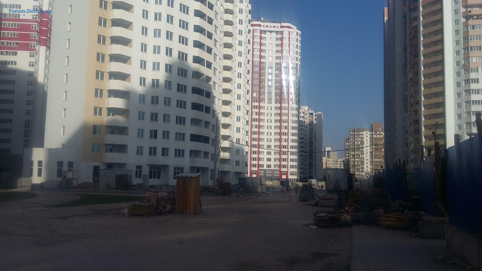

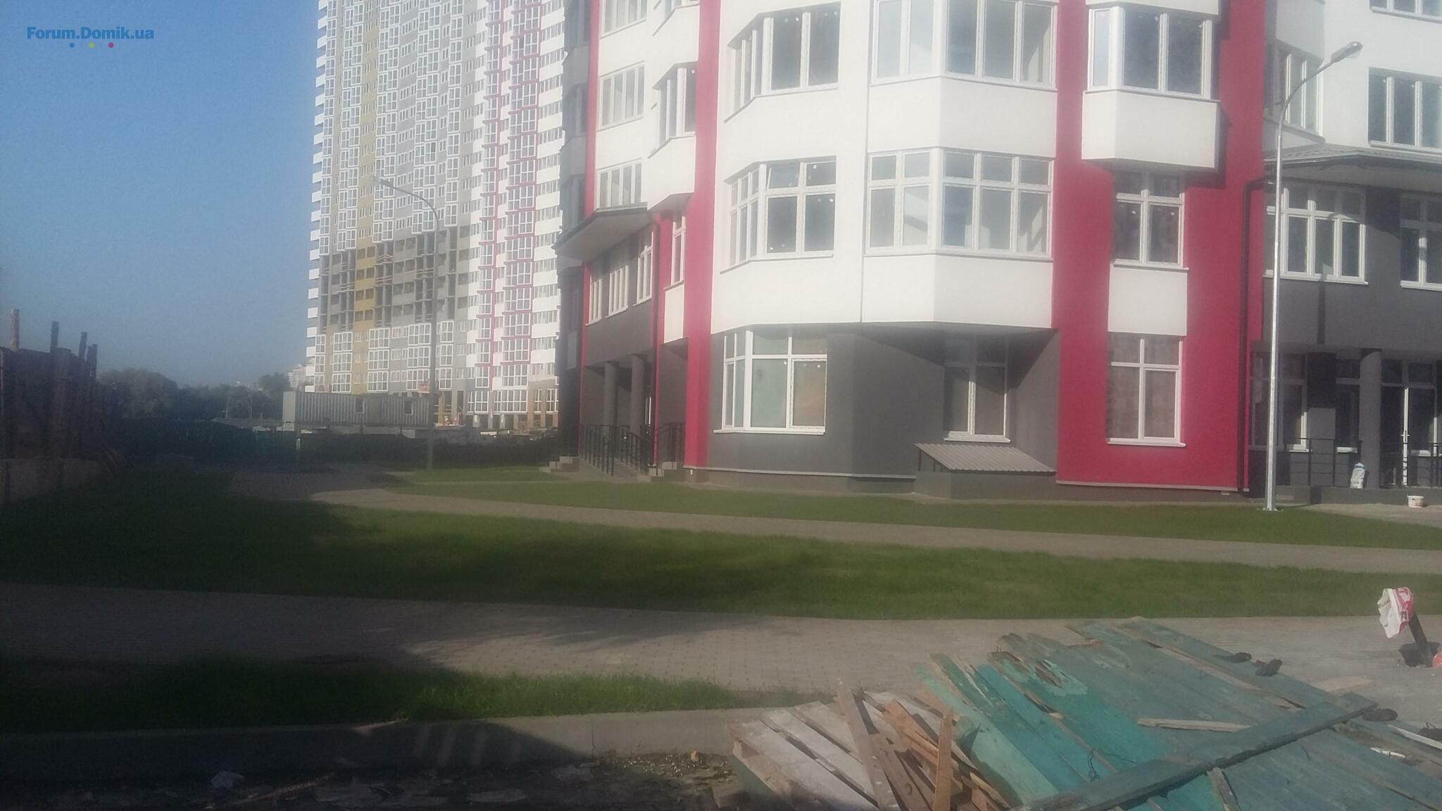

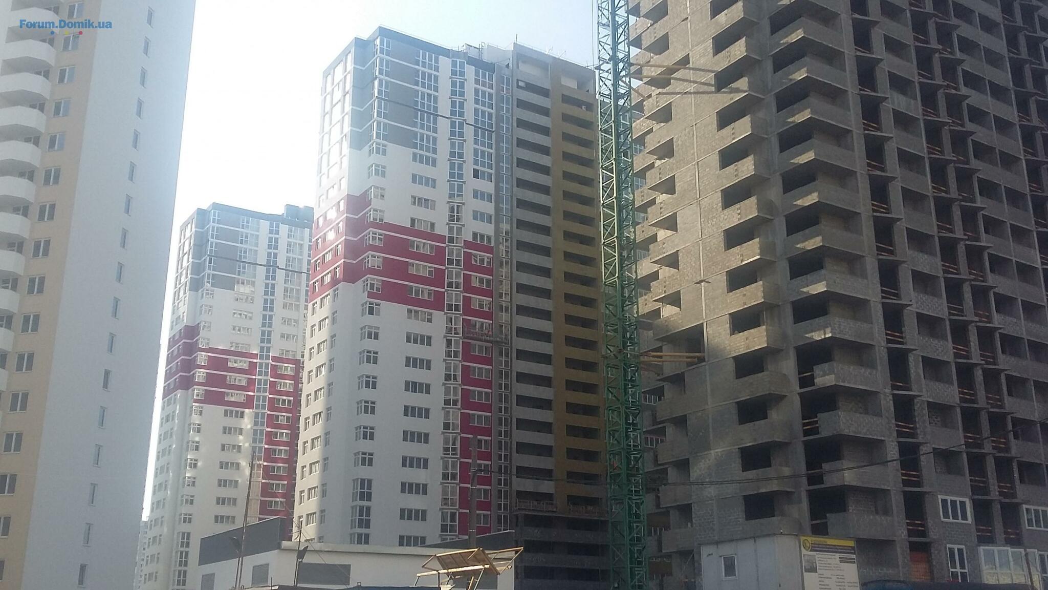

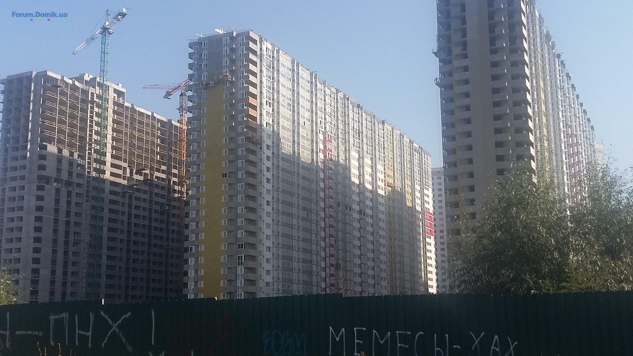

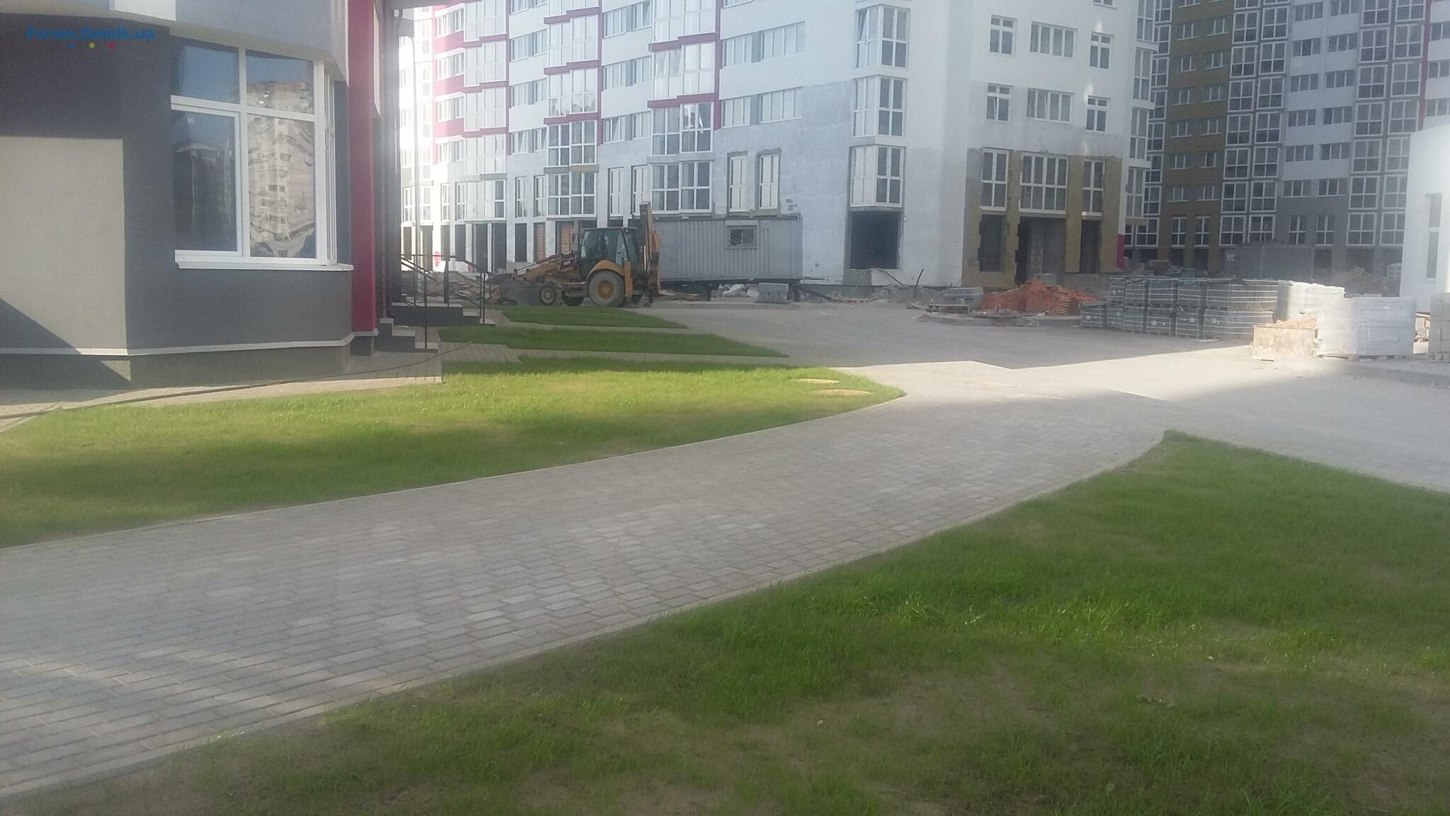

20 вер 2015 08:51
19.09.15
ОксанаВладелец
Ветеран
2 835
15 березня 2011
20 вер 2015 09:00
HappyHome, громадное Вам спасибо за фото. Это вчерашние?
HappyHome
H
Новачок
15
25 липня 2015
20 вер 2015 09:12
Да.
